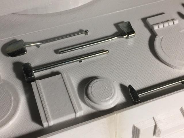

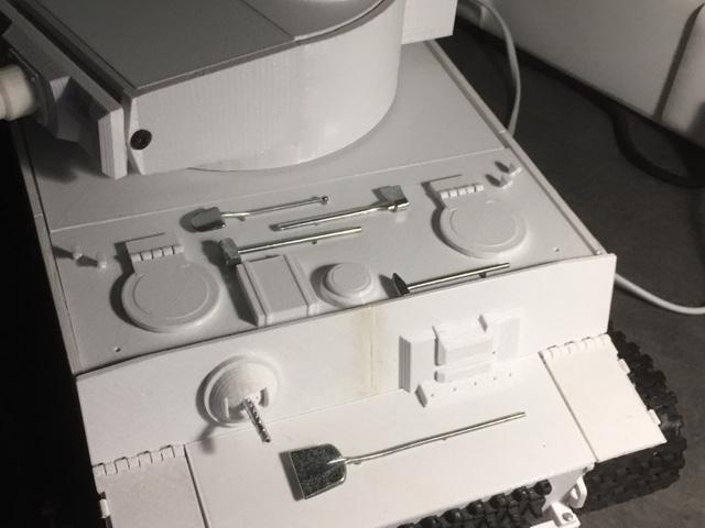

  5. Reçu ce jour accastillage commander sur le net, masse, pelle, hache, marteau etc... en zamak . ça auras de la gueule une fois peint .... Question peinture du char je me pose encore pas mal de question sur les tons soit sand Afrika Korp , camouflé blanc gris front de l'est, ou bariolé front de Normandie, votre avis sera le bienvenu.` A++ Stef...

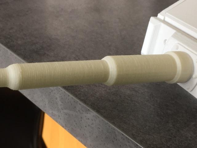

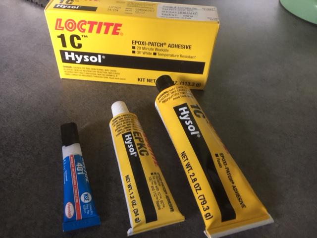

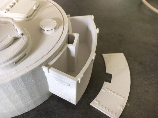

  6. Hello, Pour le PLA, Quand ce sont des pièces Maitresse, j'utilise de l’époxy Patch de chez Loctite 1C , 2 Composants attention ! c'est du Béton. Durcit convenablement en 1H tu peut la travailler pendant 20 minutes, ex: les Aimants sur les amortisseurs Pour coller normalement comme par ex le coffre derrière la Tourelle une colle cyanolite de bonne Qualité genre Loctite 401 . (instantané) A noter, que les 2 colles fonctionnent très bien pour l' ABS aussi même mixer les 2 matériaux, ex: le fut du Canon sur la tourelle (Cyano, 401) A++ Stef ...

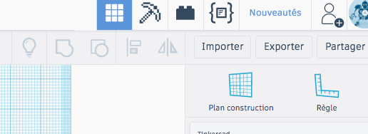

  9. Essaye avec ça. A++ Stef... Chardon destiny.stl

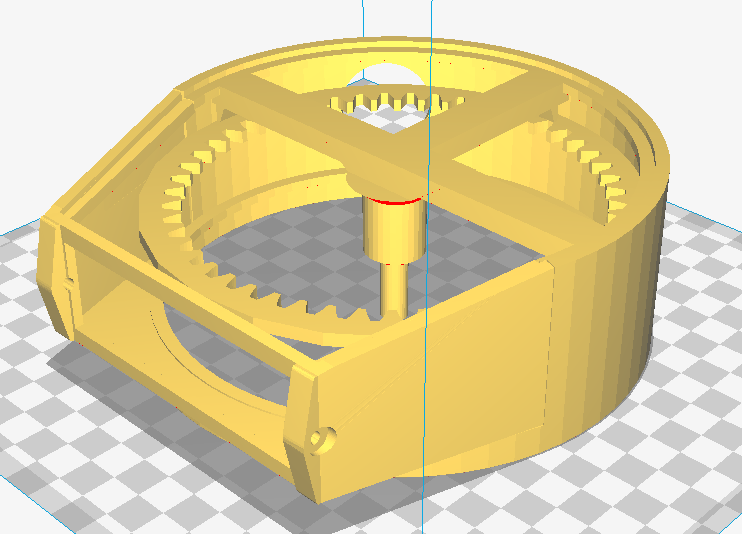

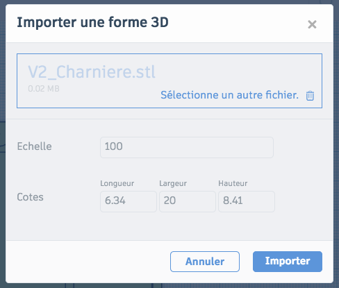

  10. une méthode facile est d'utiliser Tinkercad (modélisation en ligne) tu importes ton stl et tu lui donne l'échelle que tu as besoin, ensuite il te suffit de faire l'opération inverse exporter ton stl le mettre dans ton trancheur et voici voilou. https://www.tinkercad.com A++ Stef....

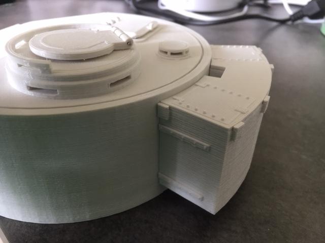

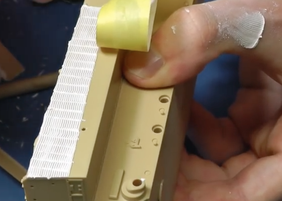

  11. Je pense le laisser comme ça, il ne devrait pas affronter trop de mine magnétique ! et le grain de l'impression fait un peu penser au Zimermitt pour les lecteurs qui ne savent pas ce qu'est le Zimermitt, c'est un espèce de ciment que l'on plaque sur les parois extérieur du char pour empêcher l'adhérence de munition magnétique certain modéliste poussent le détail à reproduire celui-ci.

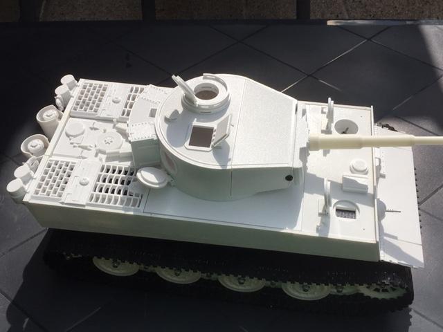

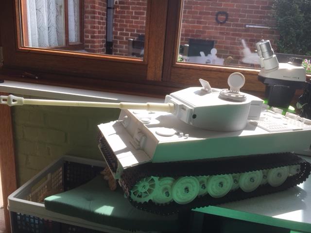

  12. et Voilà, tourelle imprimée le tout en une piéce. 36 Heures d'impressions .... reste à aménager support moteur rotation, élévations etc.....

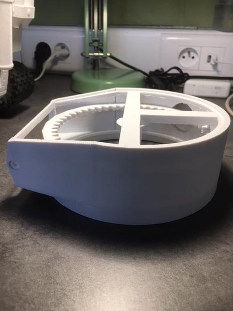

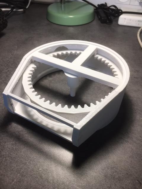

  15. Petit Cadeau, J'imprime en ce moment la tourelle du Tank, Celle-ci ma pris environ 5H de Modélisation j'ai lancé l'impression hier Vendredi 25 à 19 Heure j'ai déjà 15H d'impression, je prévois + ou - 35H d'impression j'en suis à 40% ce sera mon record si tout ce passe bien (pas de panne d'elec, pas de Bug, pas de fil qui coince etc...) croisons les doigts surtout que je part jusqu’à dimanche soir . pour vous partager le stress LOL j'ai mis une caméra par laquelle vous allez pouvoir participer en Live !!! voici le lien ------> http://home.domotx.be:8176/controlpage?name=V2 Caméra
