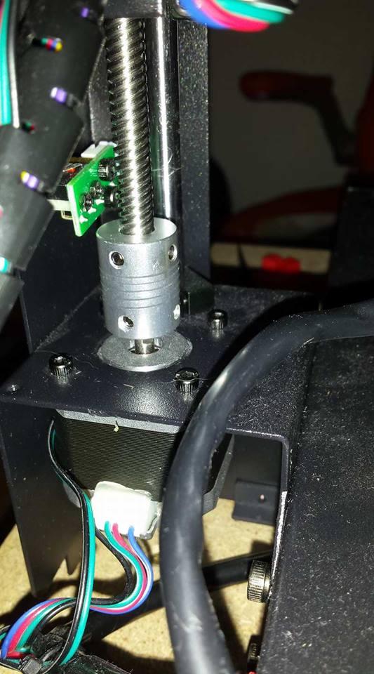

    décalage d'impression

    tu as un exemple en photo de ce que tu veux faire? parce que pour être honnête je pige pas du tout le coup des tiges lisses sur le Z

    oui non voilà, le flex se fait que dans la rotation, c'est un truc qui a été inventé pour les machines de précision à la base et les rendre plus précise en prenant en compte les imperfections du materiel dans la vie réelle. quand ton axe remonte ca bouge pas d'un micron puisque c'est effectivement en appui sur les leadscrew

    exactement, j'ai choppé les miens sur amazon, pour l'installation, si c'était une pure clone de I3 ca aurait été largement plus simple, la le truc c'est que la tige trapezoidales vient taper contre le haut du cadre de l'imprimante, du coup j'ai sortis un peu les moteurs, avec une vis évidemment encore une fois bien galère vu la contruction de la machine à aller chercher , mais une fois que c'est fait c'est super rapide, après suffit de bien visser , re régler le plateau et le parallélisme et on est repartis !

    oui voilà , il est flexible, ca permet de faire tourner droit un truc pas droit, dans la limite de l'acceptable bien sur, mais en tout cas ca a réglé mon soucis !

    je fais remonter pour les news, nouveaux coupleurs flex recu et installés aujourd'hui même , c'est radical , plus du tout de décalage , ca print tout droit bien comme il faut maintenant, et ca ca fait plaisir non d'un petit poney !
