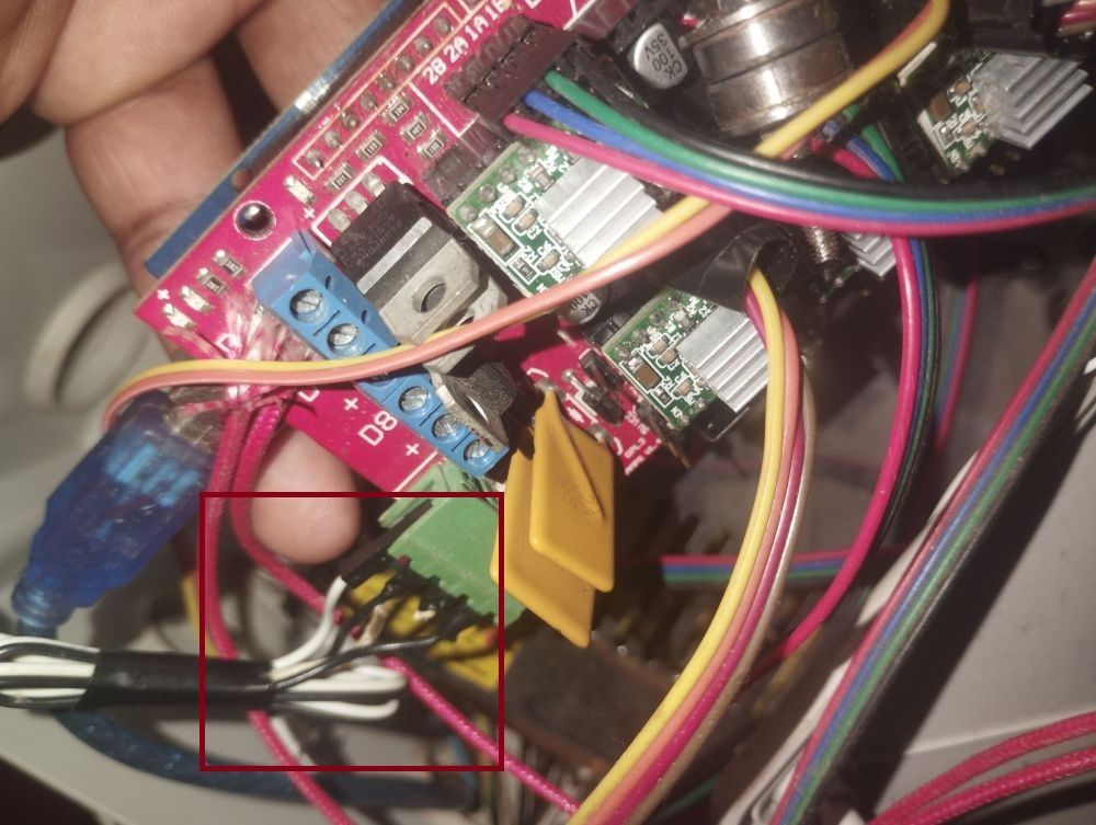

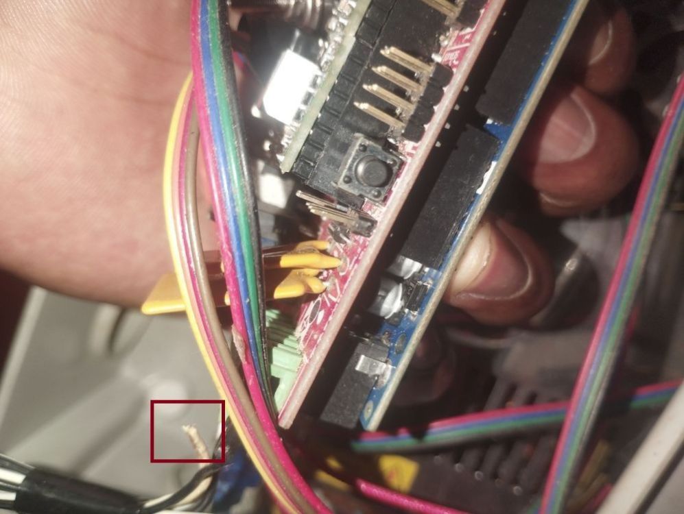

  23. Bien vu, je suis resté tellement sur le cul des câbles que j'ai même pas vu la vis.
  24. DSL d'être brut mais arrête le carnage, tu risque de mettre le feu chez toi... Les câbles d'alim et les connecteurs sont largement sous dimensionner, en plus tu en a un qui ballade... Vu la photo je dirais que c'est du 0.75 voir 0.5mm2, donc commence par câbler correctement avant que ce soit trop tard.
