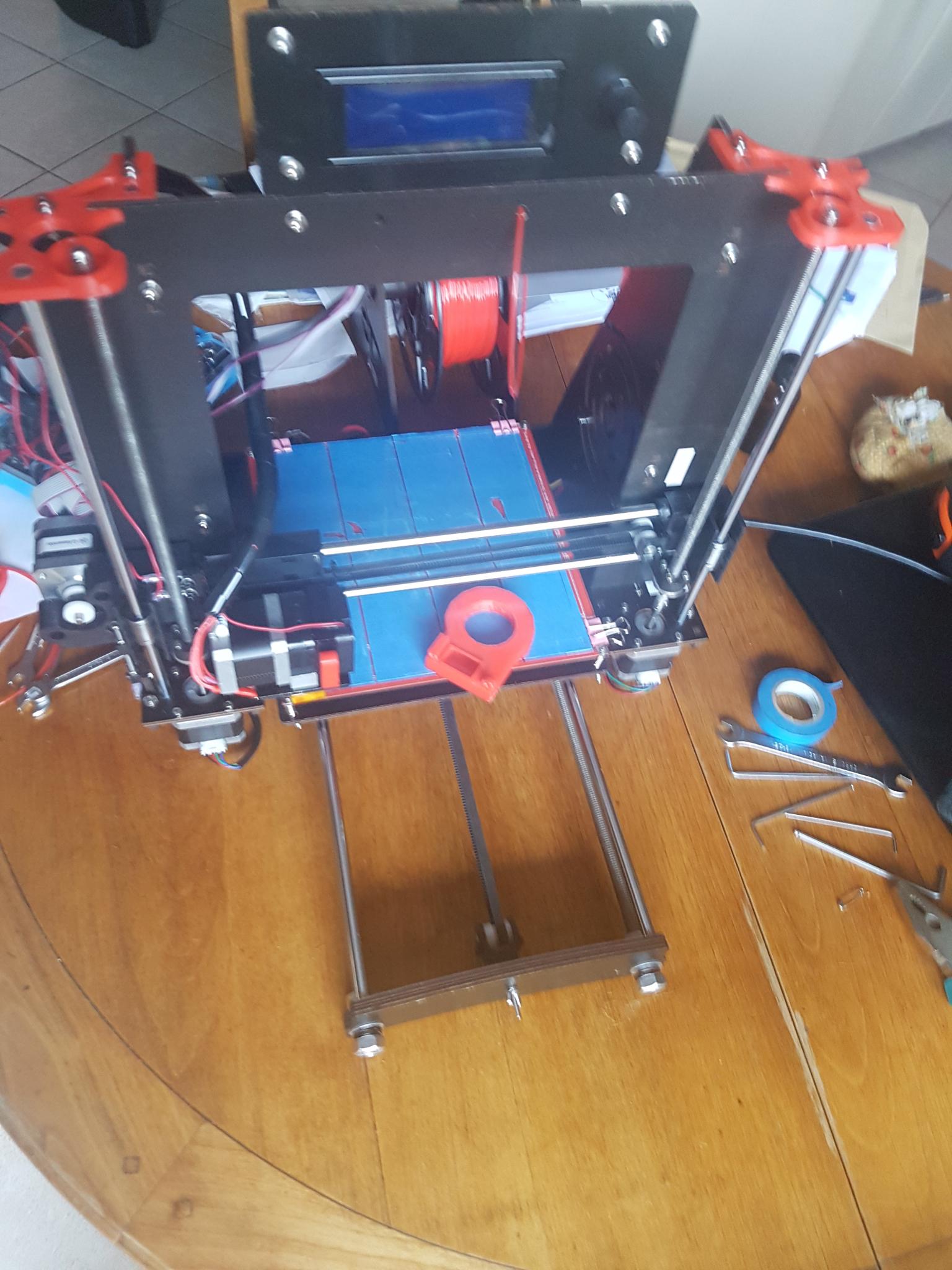

  17. Je vais poursuivre alors sur ce but la ! Madame est pas chiante vu que je ne suis pas accompagné le budget suit donc ca me va merci pour ton aide !
  18. Salut a vous ! Après mure réflexion je pense laisser ma ctc avec quelque modification changer les coupleurs, ventilation de buse et par la suite avec le châssis p3steel me monter une imprimante qui tiens plus la route avec les T8 une carte mère plus importante et me servir de la ctc pour fabrique les piece de guidage ou toute piece utile. Je pense que cette option et meilleur que de modifié petit petit la ctc et se retrouver avec une CTC plus qui au final reviens a la démonter pour en refaire une a côté... Désolé j'ai pas pu répondre comme vous l'avez fais je suis pas un pro des forums ... Je comprends mieux la blague alors ! Pour ce qui est de ma sonde j'ai du mal réviser la buse ou je ne sais pas. Mais le tube ptfe c'est plier et fissurer j'ai eu un bourage donc j'attends le nouveau ! En tout cas c'est cool d'avoir vos point de vue d'expert ! Et j'espère aussi faire le bon choix a vouloir monter une autre imprimante sur châssis P3steel plutôt que modifier la CTC
  19. Merci pour cet accueil ! Pour les mises a jours je verrais plus tard je vais débuter avec ce que j'ai et les quelque modif que je vais faire pour les tige je verrai ça selon mon budget aussi ! Je vais fouillé le forum, mais je suis vraiment mauvais dans ce sujet ^^ Bon ben un cheminot de plus alors dans l'impression 3D (je suis aussi conducteur sur Paris Nord) Pour te répondre alecto, j'ai lu plusieurs avis et niveau qualité prix la Prusa i3 pro était vraiment abordable surtout pour un débutant comme moi, pour la bobine je vais voir pour carrément changer tout les panneaux bois ... Et ainsi avoir le support de bobine au dessus. Je vais allé voir alors aussi pour modifier les roues dentée, surtout si c'est pas cher. Pour ce qui est impression je suis a l'arrêt total, le tube ptfe c'est ouvert en deux donc j'attends un nouveau tube ... Ben écoute pour tout te dire sur les support haut du Z, j'ai imprimé une dizaine de pièces et j'en ai eu marre de voir les tige bouger ... Donc j'ai imprimé c'est 2 supports, j'attends les 2 roulements qui iront dessus .... Ps : Pour le moment en commande, pièce de rechange (Sonde de chauffe, courroie, upgrade bloc extrudeur pour le filament, buse de rechange, coupleur des Z, ventilateur pour buse enfin pas mal de commande et de modification a venir grâce au différent tuto du forum) En tous cas super cool de votre part, merci pour vos réponse !
  20. Salut les amis ! Nouveau sur Le forum et en impression 3D. Je débute sur une CTC prusa i3 pro Prochaine modification un ventilateur pour la buse. Et je pense aussi modifier le coupleur des Z. Hate de partager avec vous. Accepte tout conseil aussi et amélioration nécessaire !
  21. Bonjour à vous ! Moi c'est Mickaël. Je suis de Gap. J'ai 25 ans. Conducteur de train. Je débute dans le domaine de l'impression 3D. Dans le loisir pour faire des figurines ou modéliser les pièces plastiques afin de les remplacer au lieu de racheté une parti entière. Je débute sur une CTC Prusa i3 Pro Quelque modification déjà et une importante qui arrive le ventilateur pour la buse. Au plaisir de partager avec vous et d'écoute vos conseil et aide.
