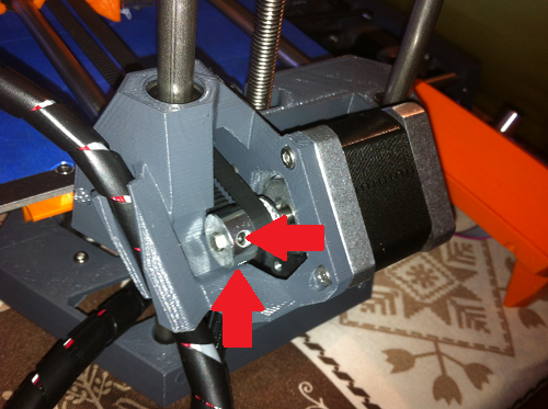

  4. J'ai trouvé ! Le problème venais du pignon sur le moteur X, il était mal fixé ( juste à serrer avec un tourne-vis les 2 vis étoiles ^^ ) :
  5. Bonsoir, Ayant monté ma DiscoEasey200 aujourd’hui sans trop de problèmes, j'ai réglé mon imprimante sans trop de difficultés, j'arrive à imprimer les pièces "teste" ( les petits ronds ) correctement. Malgré cela, quand je souhaite imprimer autre chose, la pièce est correcte à gauche, mais décalée à droite. Par exemple : Auriez-vous une idée du problèmes ? ( PS : j'ai recharger le programme dans la carte et j'ai réimprimé les pièces "teste" et elles sont aussi de travers ... )
