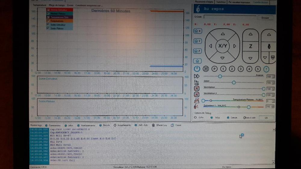

  3. Dommage que la carte ne dispose pas d' une 3ème entrée "thermistance !
  4. oui la sonde de la hotend fonctionne bien: elle indique 16° (cave) quand à marlin j' ai rechargé le Firmare et même remis la hotend d' origine, j' ai aussi essayé avec les valeurs: "#define TEMP_SENSOR_0 1", et "#define TEMP_SENSOR_0 5": toujours la même valeur à froid (164°) lorsque je débranche la sonde la valeur ne bouge pas (164°) et en mettant l' entrée en court-circuit la valeur monte à 206° J' ai quand même essayé de connecter la buse à la place du plateau: Tout fonctionne normalement, la buse monte jusqu'à 110° (réglages marlin ) sans souci

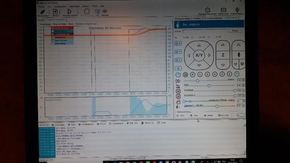

  6. J'ai interverti les sondes: ça ne change rien même température affichée à l' allumage 164° (y.c. dans repetier) chauffe activée / temp demandée / buse chaude / température indiquée non / 0°C / non / 164 °c oui / 150°C / non / 164 °c oui / 180°C / oui / 180 °c oui / 200°C / oui / 198 °c : la température monte très lentement mais la buse commence à chauffer très fort et à "fumer" je pense qu' elle est bien au dessus des 198° indiqué.
  7. J' ai essayé également avec la tête (et thermistance) d' origine en remettant aussi "#define TEMP_SENSOR_0 1", et "#define TEMP_SENSOR_0 5" mais l'erreur est toujours là Comme l' a dit Pascal, j' ai bien peur que ce soit la Motherboard qui ai un problème au niveau de l' entrée de la thermistance
  8. Bonjour Pascal, j' ai essayé avec le "CR_10 Marlin_Stock": Idem la buse chauffe dès qu' elle dépasse les 164° puis aux alentours de 199 elle envoie une erreur: "error:heating failed, system stopped! heater_id: 0" C' est la carte d' origine la Melzi (s) CDLT
