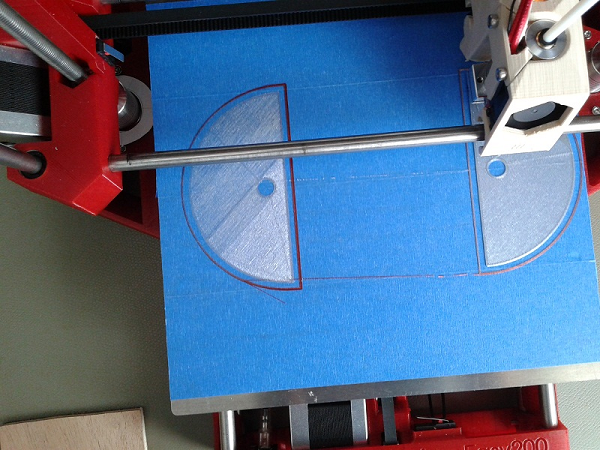

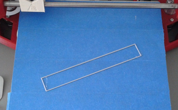

  4. Bonjour alebret3, Pour ma part, j'ai réussi à imprimer pas mal de pièces de différentes tailles (d'un cylindre de 6mm de diamètre sur 5 cm de haut, à une pièce de 160 x 90 sur 15 de haut en passant par différentes autres tailles). Puis j'ai eu un problème similaire au tien et petit à petit une première couche écrasée à gauche et correcte à droite (photo "défaut.png") et les dernières grosses pièces se détachaient du plateau après un certain nombre de couches. Ça devenait catastrophique, alors, j'ai alors relancé une calibration en Z. J'ai laissé la première ligne de "ronds" s'imprimer sans toucher Z, puis j'ai arrêté l'imprimante (avec l'interrupteur rouge). Là, j'ai sorti mon jeu de cales pour mesurer l'écart entre la buse et et chaque angle du plateau. Résultat côtés gauches : - côté face avant : 0.4 mm - côté face arrière : 0.4 mm Résultat côtés droits : - côté face avant : 0.7 mm - côté face arrière : < 0.6 mm Je n'ai pas joué avec les dixièmes. Le côté droit est donc plus bas que le gauche. Alors j'ai fait tourner à la main la tige filetée Z côté droit d'environ 1/5 de tour pour faire baisser les barres porteuses de l'extrudeur. Pour info, 1 tour de vis déplace l'extrudeur de 1.25 mm. Après cette première retouche, j'ai lancé l'impression d'un rectangle évidé de 160 mm par 20 mm pour 1 mm de haut et des parois de 1 mm d'épaisseur. Dès la première couche j'ai arrêté l'imprimante parce que le côté gauche du rectangle était trop écrasé et le côté droit pas suffisamment. J'ai retouché la vis Z côté gauche pour lever d'environ 1/16 de tour les barres porteuses de l'extrudeur du côté gauche ( un peu moins de 0.08mm). Puis une retouche de la vis Z du côté droit pour baisser d'un peu moins de 1/16 les barres porteuses de l'extrudeur du côté droit. L'impression du rectangle extrudé est maintenant correcte et la première couche tient parfaitement sur le plateau. (photo "rectangle.png") La spatule a été nécessaire pour le décoller. J'espère que mes explications sont assez claires et qu'elles t'apporteront une amorce de solution. Bonne soirée. Photo défaut.png Photo rectangle.png
