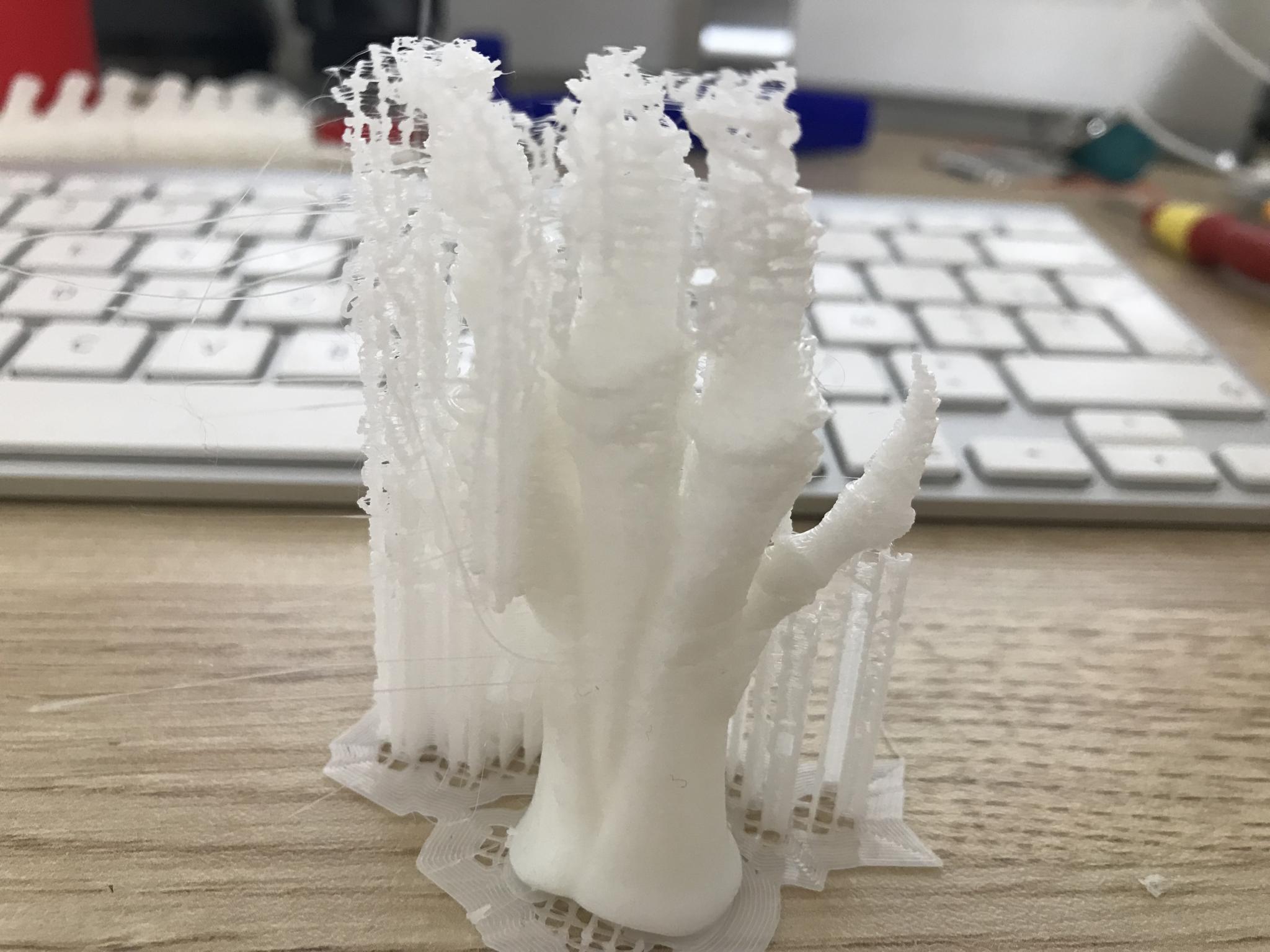

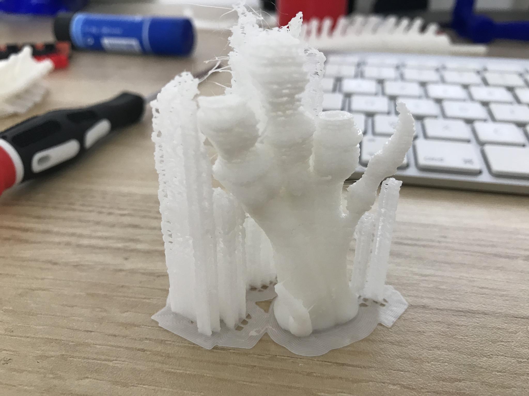

  5. J'utilise Cura 15 (avec les profils de Dagoma). J'imprime du PLA avec les paramètres par défaut à 210 degrés
  6. Bonjour à tous ! Eh oui... Encore un sujet sur un extrudeur qui claque. Mais je ne sais plus quoi faire. J'ai reçu ma Discoeasy 200 il y a environ 10 jours. Après avoir fait les premiers réglages j'imprimais sans aucun souci. Cependant, quelques jours après j'ai rajouté l'écran en option (acheté un écran reprap à 18e et imprimé moi même la partie externe). J'ai donc dû mettre à jour le firmware, ce qui m'a causé des tas de problèmes (offset changeant etc...). Depuis lors je suis confronté à un problème de claquement d'extrudeur. Ayant imprimé un support de bobine situé sur la partie supérieure de la Dagoma (qui n'était pas top) je pensais que cela venait de là, que le moteur avait du mal à tirer la bobine de PLA. J'ai donc imprimé un support de bobine à plat et ce a a grandement amélioré mes impressions (beaucoup moins de claquements). J'ai également mis à jour Marlin et cela a reglé mes problèmes d'offset pour le moment. Malheureusement je suis toujours confronté à ce problème de claquement. Les premières couchent se passent sans problème, puis au bout d'un moment l'extrudeur se met à claquer. Avant de quitter mon domicile hier soir j'ai lancé une impression (les pieds d'un squelette de T-Rex), et à mon retour j'ai pu constaté comme je vous le disais que les premières couches sont très bien puis ensuite cela part en vrille (je vous joins les photos)/ J'utilise Cura 15, mais je suis un novice, donc si vous avez des conseils de réglages à me suggérer je suis preneur. J'ai également vérifié le diamètre de mon PLA à l'aide d'un pied à coulisse et le problème ne vient donc pas de là (j'utilise 3 fournisseurs différents, dont une bobine de Chromatik) et le problème est toujours le même. Je vous avoue que je commence à désperer un peu... Merci de votre aide
