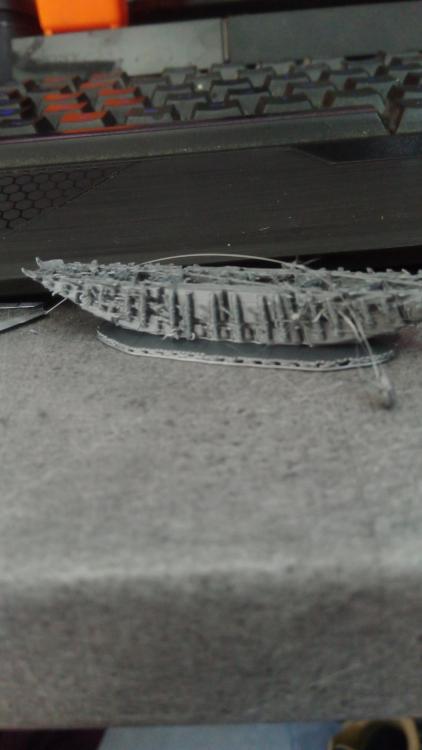

  5. Bon bref apres une impréssion de 11 h toujour pas résolut jais régler offset de façon a avoir juste le plastique colle au plateau sa veut dire la qualité print dégeulasse mais au moin avec cette methode on aurait peut etres put eliminer certaine solution mais non moi je m'attendais que la piece se décolle ou autre mais rien juste buse qui ce bouche sans aucune raison

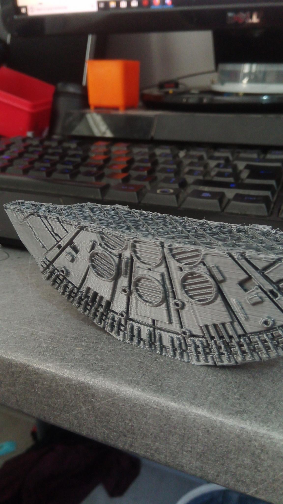

  6. Bon bref problème résolu sa claque a peut près très rarement genre 3-4 fois dans une impression de 4 h par contre concernant la face avant déformée je sais que sa vient de la tension des courroie mais y a il une solution pour ce problèmes

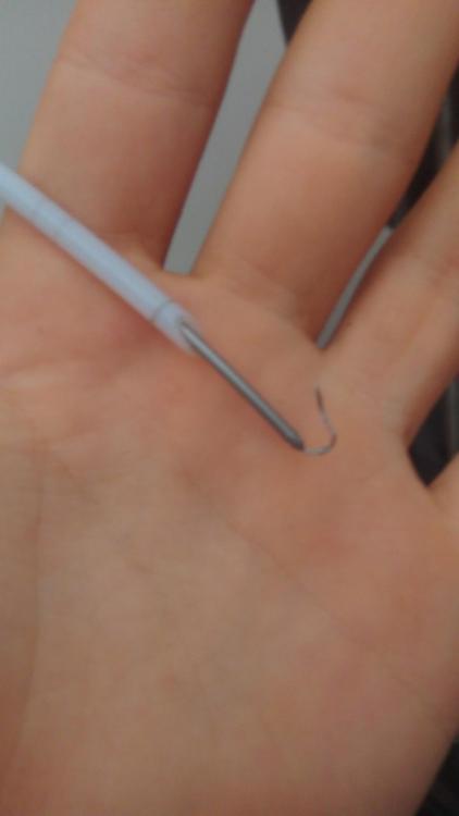

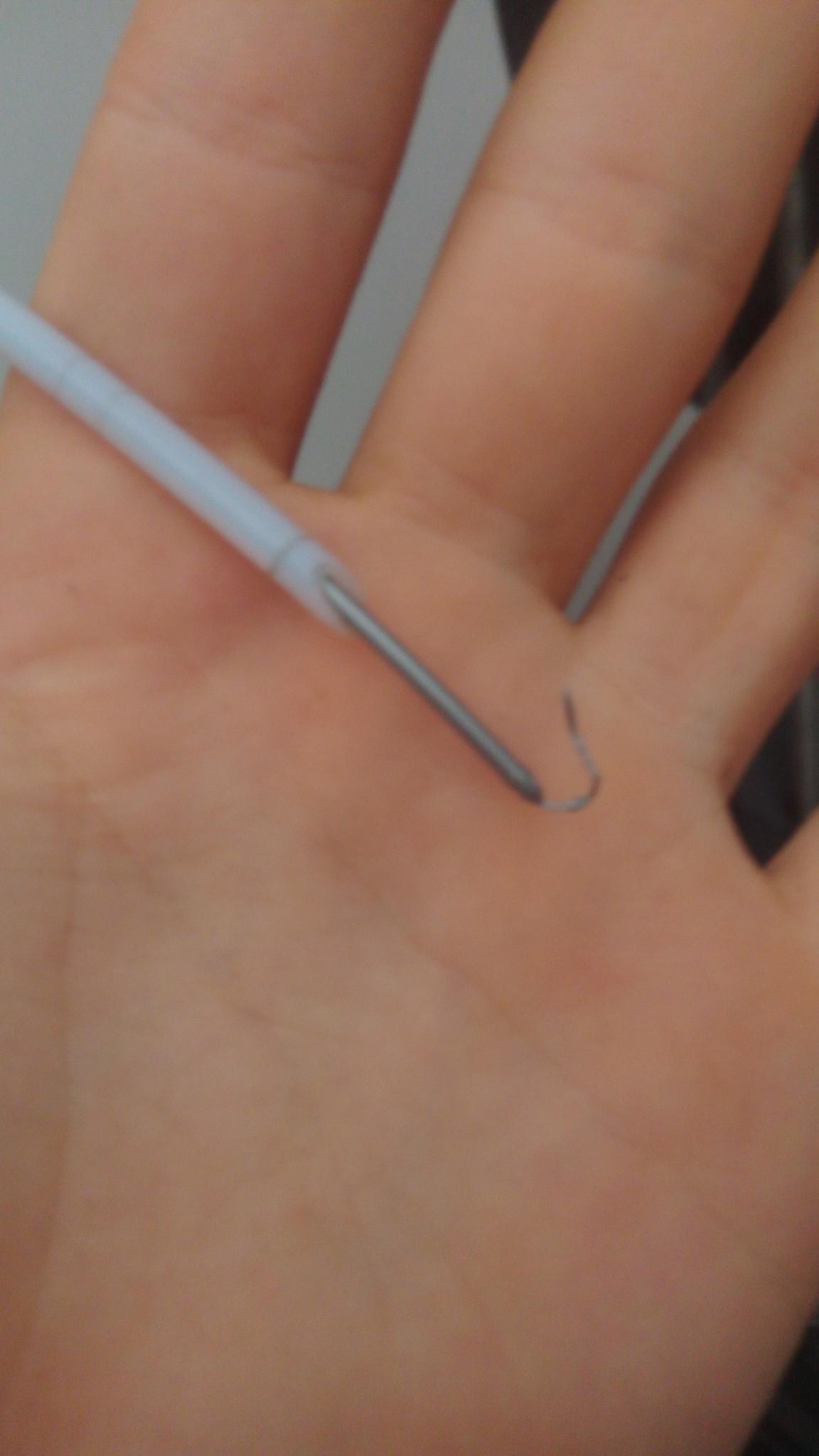

  13. j'ai vérifier ma roue cranté de extrudeur elle est réster dans le meme état que le jour ou je les recu
