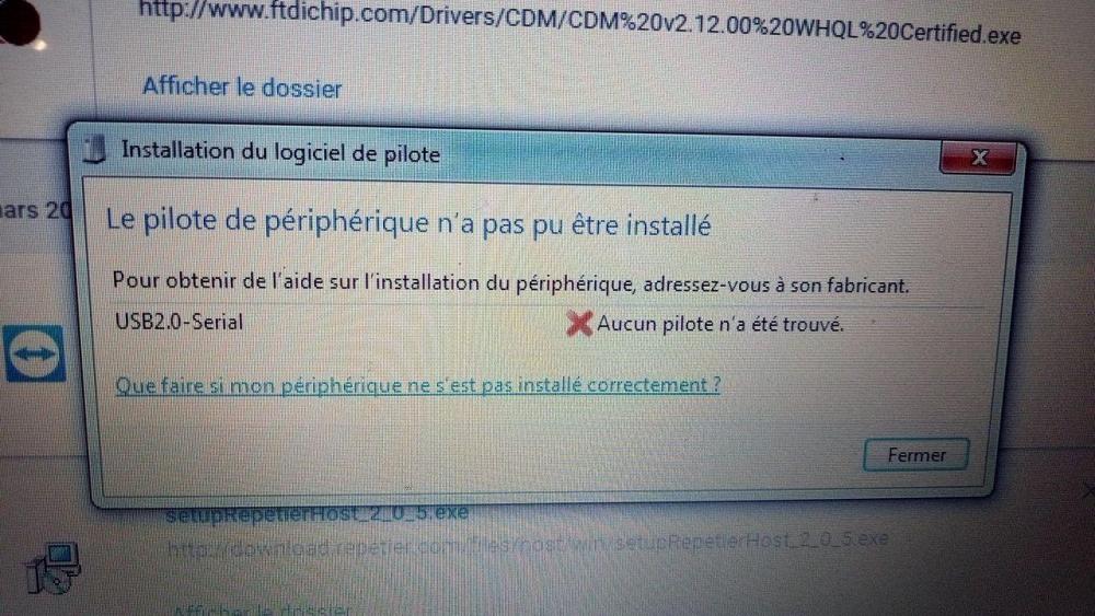

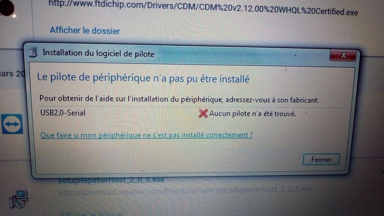

  1. Le drivers à fonctionné ! Merci On continu l'installation et surtout le calibrage, encore merci pour ton aide !

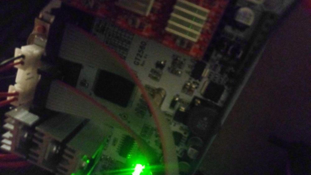

  2. Ok Lucas va essayer ton drivers. Bizarre sur la mienne quand j'éteins l'interrupteur tout se coupe, écran, carte GT2560 comprise ...
  3. Bonjour, je tente aussi d'apporter mon aide à Lucas. Je vais apporter quelques précisions sur son soucis. En faites même en ayant installer les drivers adéquat : http://www.ftdichip.com/Drivers/CDM/CDM v2.12.00 WHQL Certified.exe la carte reste en point d'exclamation dans le gestionnaire de périphérique. J'ai tenté plusieurs manip, suppression puis redétection du Serial USB Port, forcer l'installation des pilotes, rien ni fait. Pb identique avec un autre PC. Des idées ? Faut quand même tenter de réuploader le firmware sur la carte ? Autre fait étrange, Lucas me dit que imprimante éteinte, la carte et l'écran LCD reste alimentée ! Comme si quelle prenait son jus du port USB ! La carte contrôleur est bien une GT2560.

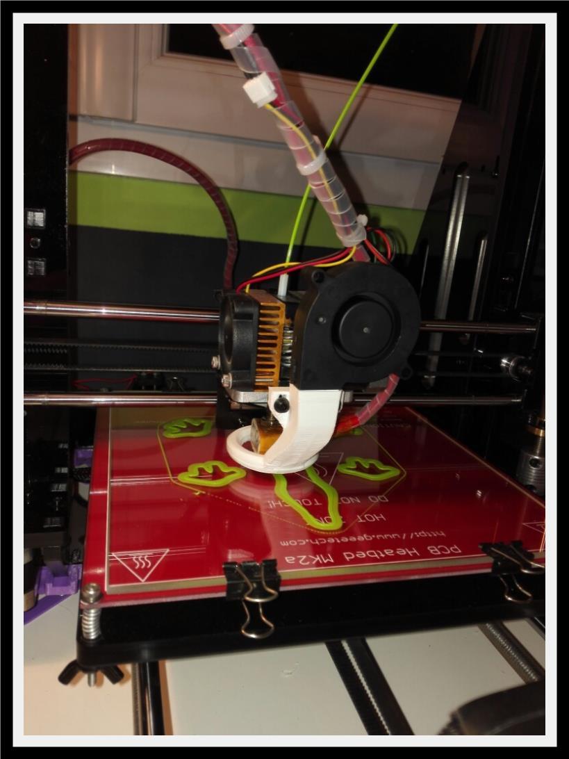

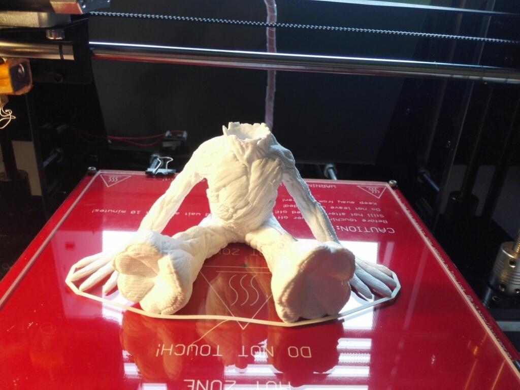

    Filament : ICE FILAMENTS ICEFIL1PLA011 PLA Filament, 1.75 mm, 0.75 kg, Gracious Green (Dispo chez Amazon) Fan duck dont je suis pleinement satisfait : https://www.thingiverse.com/thing:2345045 Avec la ventilation j'arrive à imprimer l'hollow draudi. Avant pas possible, le PLA "rebiquait" beaucoup trop vers le haut ...

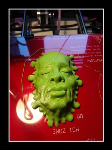

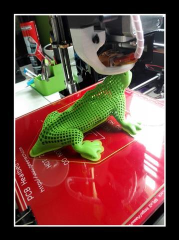

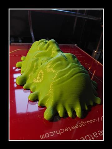

    Ayé j'ai ma ventilation de pièce ... Allez hop une grosse impression en 0.1 mm de hauteur pour tester le tout

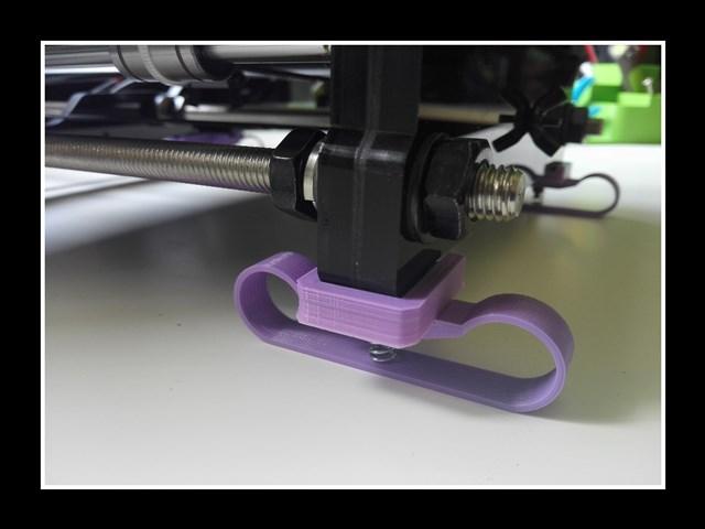

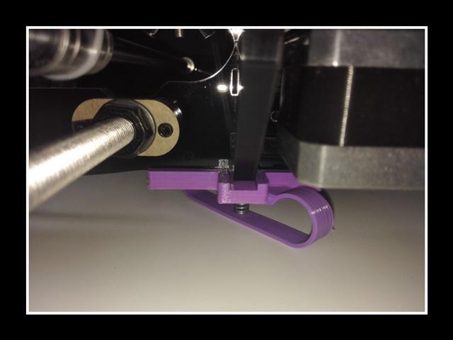

  7. Sur le haut, le boulot entre dans le ressort sur sa hauteur. Et sur le bas le ressort tiens tout seul en place par "pression".
  8. Tu as quelques photos à nous montrer ?
  9. Voilà les suspensions ^^

  13. Tiens le coup du ressort j'y ai pensé aussi et mit en pratique. Bon par contre j'ai du faire le ninja pour piquer 6 pinces à linge à madame et recycler leur ressort Et sa marche impeccable. Je les ai coupé au 3/4, et la partie coupée s'emboite parfait dans le petit boulon ... Je vous mettrai une photo à l'occasion.

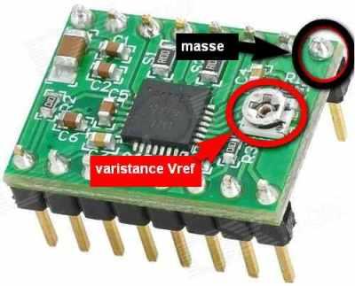

    Anti Wobble

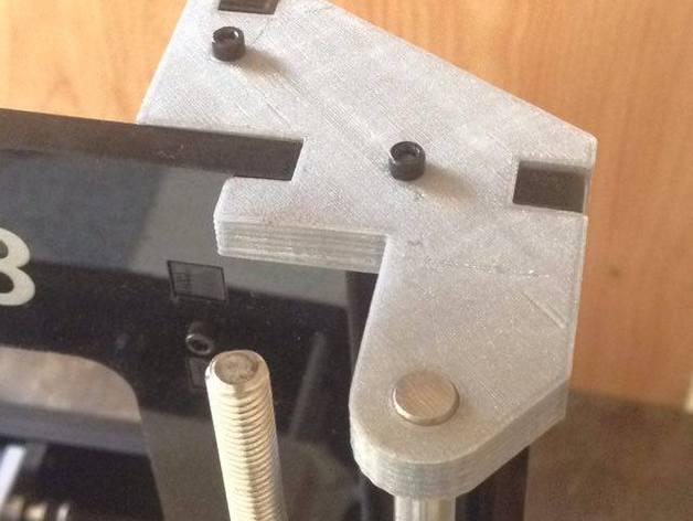

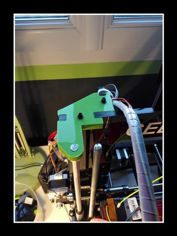

    Ok merci pour les infos. Pour ma part je test en ce moment cette modification qui consiste à "libérer" le haut de la tige filetée. Les premiers tests ont l'air concluant mais je me prononcerai quand j'imprimerai de longue surface plane sur une haute hauteur. En tout cas pour l'instant je ne constate plus ces vagues correspondant aux pas de la vis M8

    Je vais essayer de libérer le haut des tiges filetées d'ici quelques jours (c'est le plus simple). On verra déjà comment se comporte le wobble avec cette manip.

    Bonjour tout le monde, J'aurai voulu savoir si certains d'entre vous avec leur Geeetech i3 avait imprimé et utilisé depuis un certain temps un anti wooble en PLA ? Quid de la résistance sur le moyen terme, je me pose des questions. Sinon je vois une grosse polémique sur l'autre système qui consiste à libérer la tige filetée sur son point haut pour que celle-ci n'exerce plus de force sur la tige lisse. Vous en pensez quoi ? https://www.thingiverse.com/thing:1904968

  22. Oui je prend la tension entre le potentiomètre et le point "le plus en bas à droite" marqué GND et simplement imprimante allumée, moteur de l'extrudeur en attente. Le fait de déplacer le potentiomètre de 2-3 mm ajouter quelques mv, faut y'aller doucement mais cela se fait bien. Après à ce que j'ai lu ya deux types de polulu, moi c'est les plus commun je pense, les A4988 (voir photo ci-dessus).
