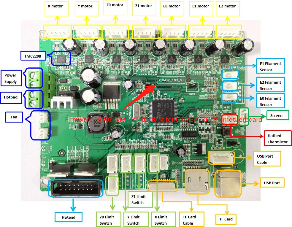

  1. Bonjour, J'ai du démonter le boitier pendant le montage de l'imprimante pour récupérer un boulon et j'ai du débrancher le ventilateur pour enlever la plaque du dessous mais je n'ai pas regardé où il était branché. Du coup j'ai mis le ventilo sur le fan0 de la carte ou il marche trop bien et fait beaucoup de bruit mais je suis persuadé que ce n'est pas le bon emplacement. Beaucoup est prémonté chez le fabricant et à part l'image annexée, je n'ai rien trouvé. C'est une carte GMT32_103_V1 Merci
