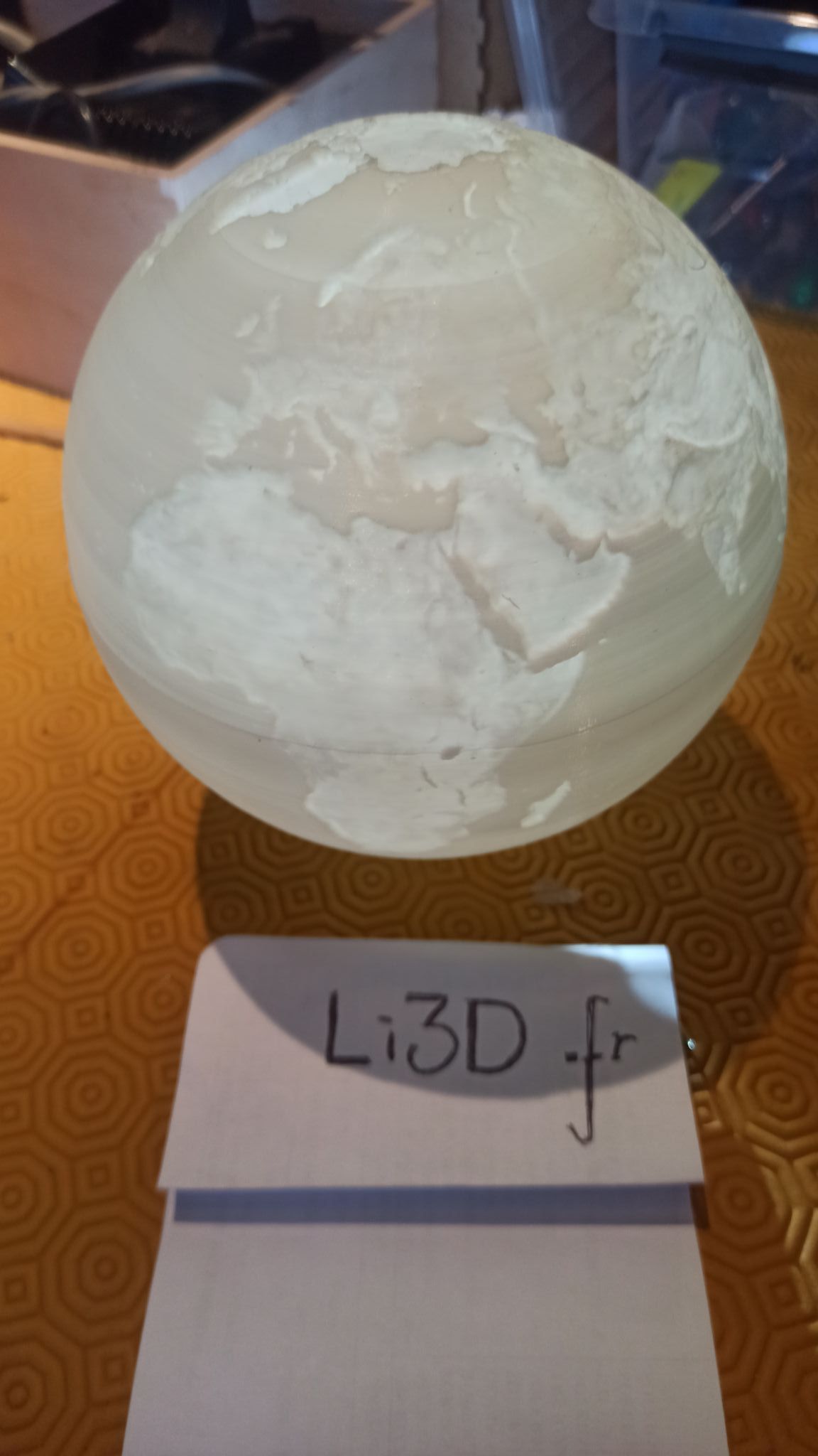

Petite participation sans prétention... Après des mois d'hésitation pour tester les lithophanies... Une lithosphère en deux parties, coupée selon l’équateur. Modélisée sur Luban, modifiée dans fusion pour l'ajout du pas de vis, coupée en deux dans prusaslicer, slicée dans cura...Cette enchainement de logiciel à cause du poids des fichiers qui ont eu une facilité déconcertante à faire planter mon PC... S'en sont suivies environ 40 heures d'impression par hémisphère, et voilà le résultat. Bonnes fêtes de Noël à toutes et tous.
