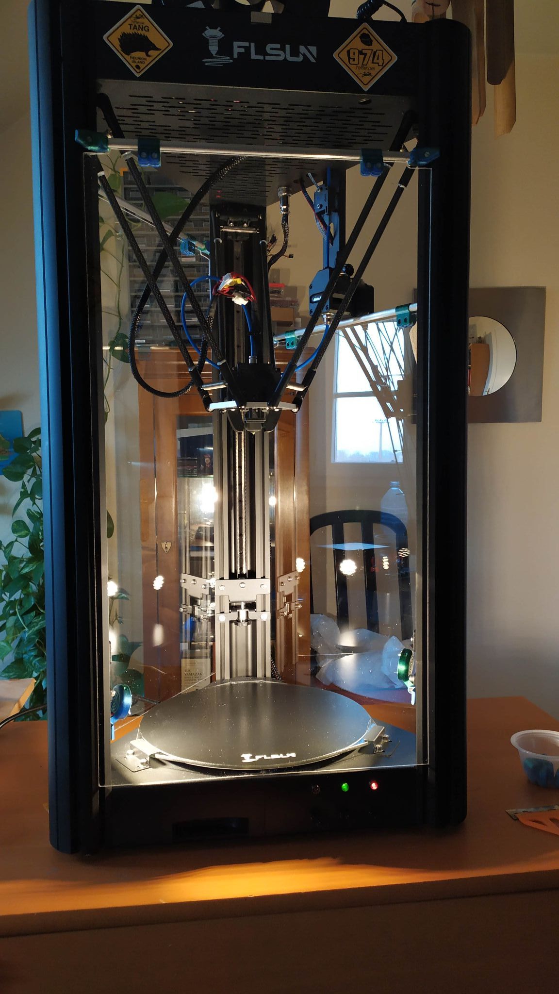

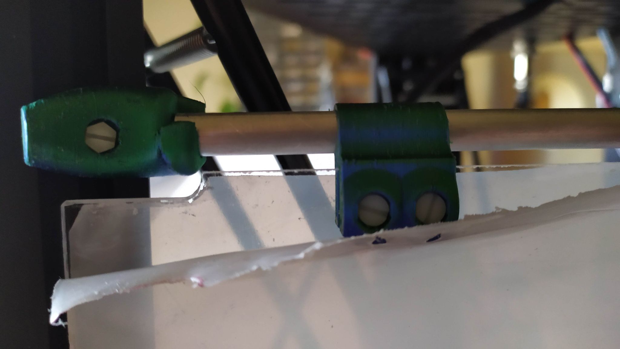

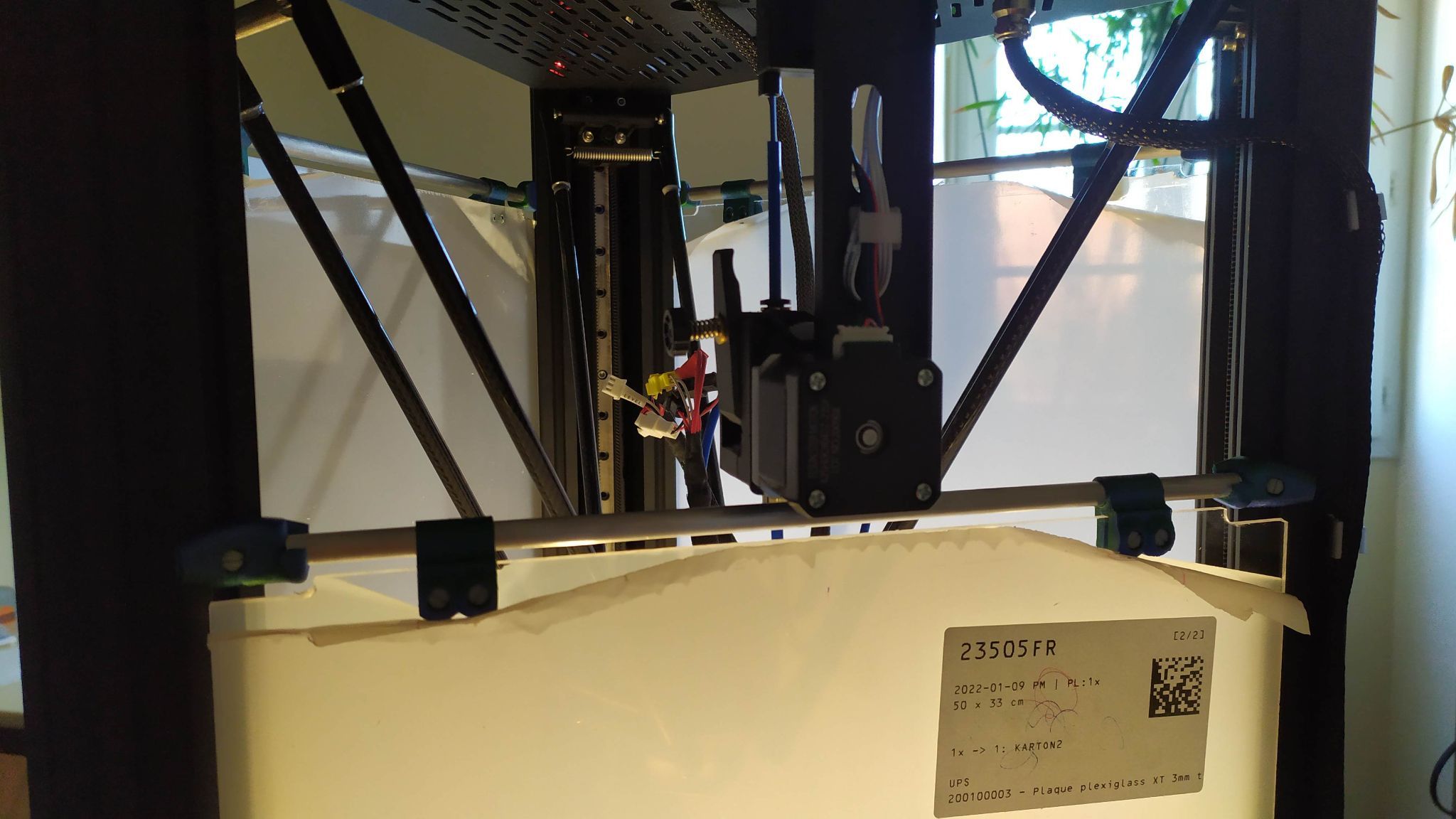

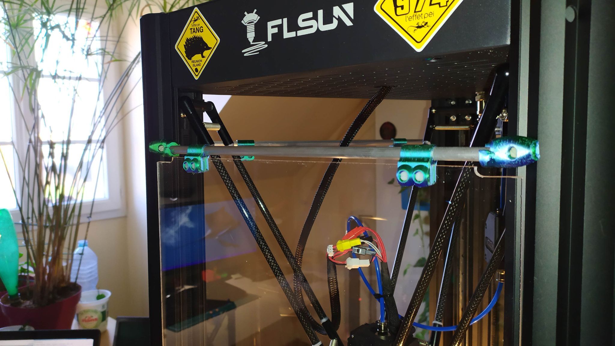

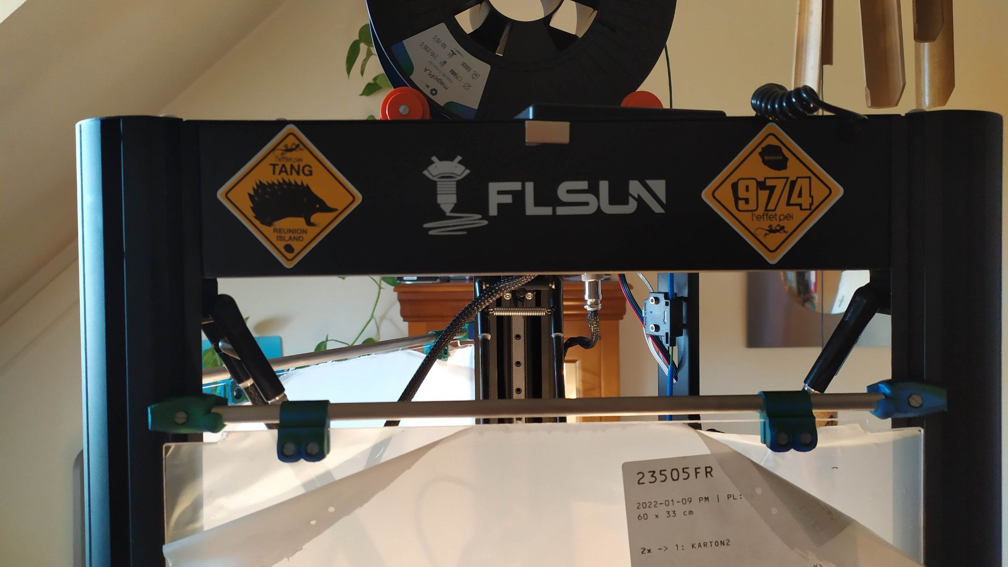

  11. Bonjour, Comme je l'avais fait sur ma MicroDelta pour imprimer de l'ABS, j'ai réalisé une isolation de la FLSUN SR pour pouvoir aussi imprimer l'ABS. Ce montage ne nécessite aucun perçage. Le principe est simple: Des plaques de PLEXI (3mm) viennent se poser entre les montant de l'imprimante. Ils sont montés sur des supports qui pivotent sur des tubes en Alu de 8mm de diamètre. Des écrous en T viennent se mettre dans un des profil du montant, et le support vient de fixer dessus pour soutenir le tube qui support la plaque de plexiglas. Lors d'une impression de grande taille, si la tête déborde du lit, elle écartera le plexiglas, qui reprendra sa place sur son montant lorsque celle-ci le libérera.. Après, une fois la protection du plexiglas enlevée. Si, vous êtes intéressé, je tiens à votre dispositions toutes les informations concernant cette réalisation. Idem comme celle que j'ai réaliser pour l'éclairage. GROGNON

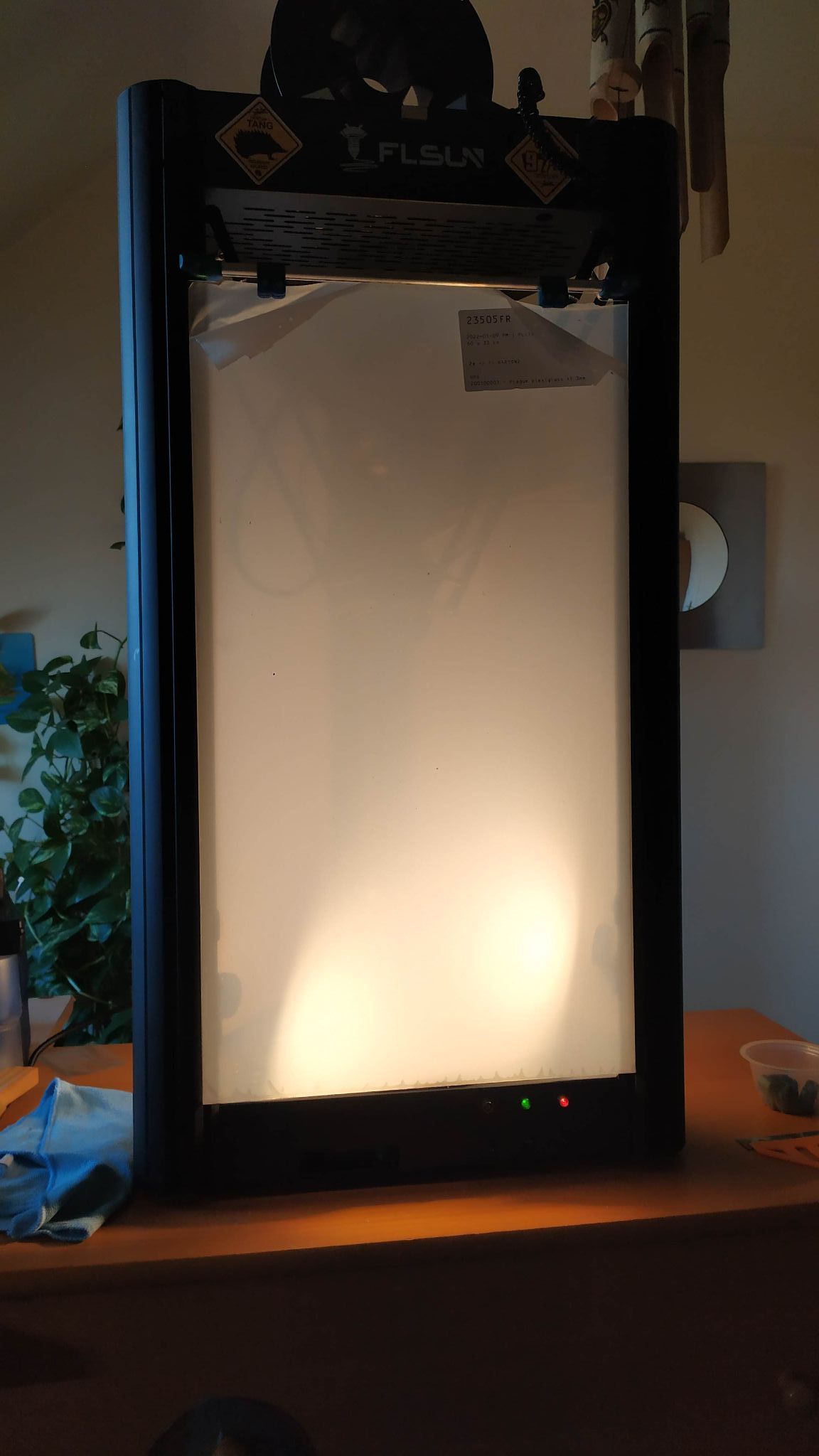

    Eclairage LED FLSun SR
    Bonjour, Non les lampes sont positionnées juste sous les tendeurs de courroies. Si je devais imprimer une pièce, la buse serait presque au bord du plateau chauffant, d'autre part les lampes sont montées sur un support qui permet de régler l’inclinaison, donc elles se relèveront. GROGNON
  13. GROGNON
    Bonsoir, je viens de terminer un éclairage pour ma SR. J'ai utilisé des LED type G4 rondes qui acceptent des tensions comprise entres 12 et 24v, ce qui m'a permis d'utiliser des bornes disponibles du bloc d'alimentation. Il y a 3 ans, j'avais fait le même montage sur ma MicroDelta Rework. Les LED sont insérées sur des support orientables, qui sont positionné sur les montants de l'imprimante (aucun perçage), les spots peuvent être montés ou descendus selon les préférences. En façade, j'ai installé des interrupteurs: 1 pour l'Alimentation 220 AC celui qui est l'arrière m'ennuyait énormément, 1 pour l’éclairage, 1 disponible (voir photo suivante). Le Résultat. Comme vous pouvez le remarquer, il n'y en a que 2, afin d’éviter un éblouissement. Voila, si cela peut vous donner des idées. GROGNON
