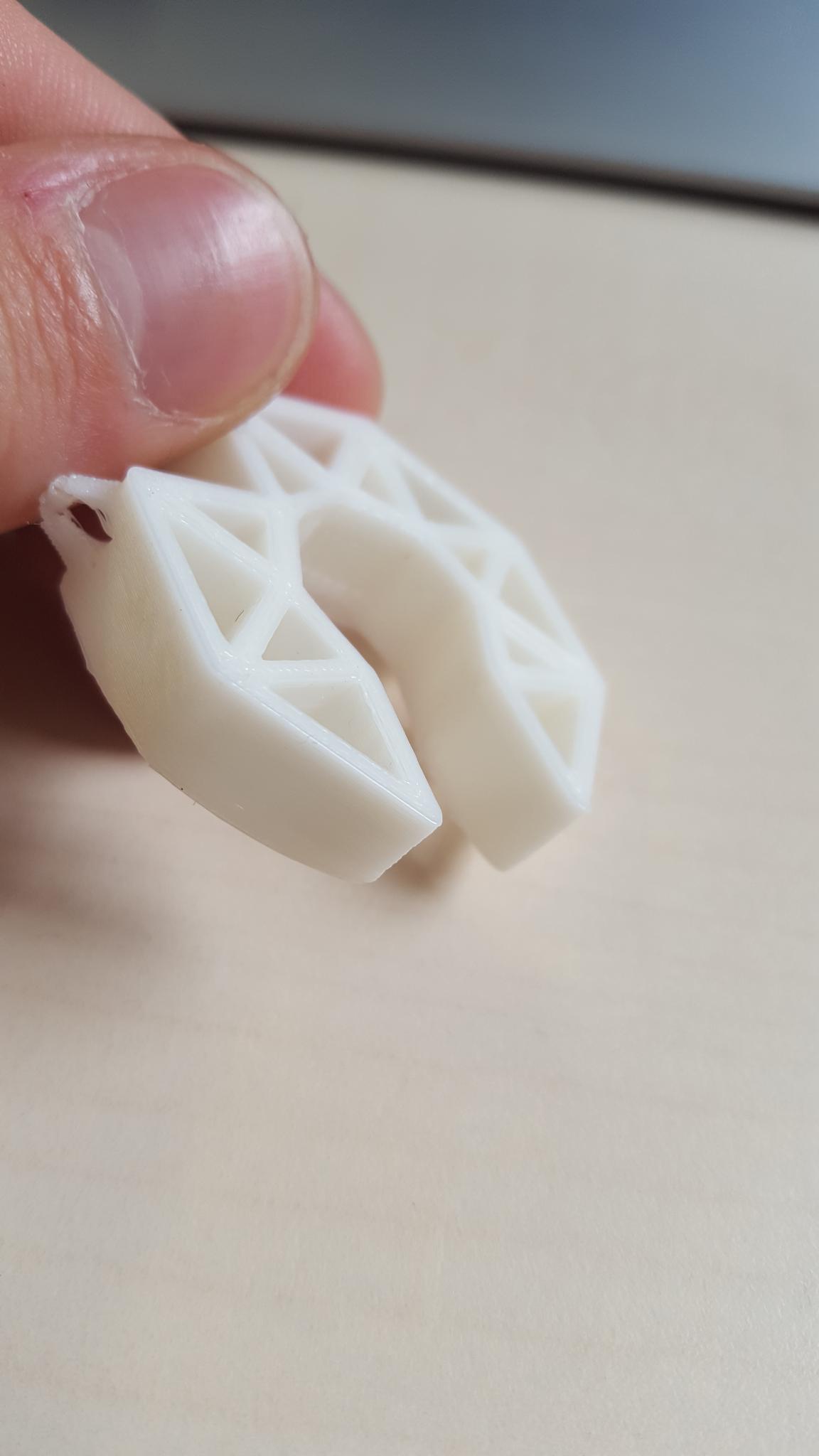

Non pas d'auto level ! ( j’avoue que c'est un peu chiant a faire a la mano..) et niveau rigidité je flippais un peu au début du montage, je me disais qu'il y allais avoir du jeu partout, mais une fois terminé je l'ai soulevé et le tout était bien rigide. sinon le coup du marteau c'est expliqué ici -> http://www.k8xxx-3dprinters.crimed.be/w/index.php/XY-Carriage_Alignment/fr jamais j'aurai pensé faire un truc pareille sans ça ! J'ai réussi a print le logo Vertex, il y a encore quelques défauts mais je trouve ça déjà énorme , malheureusement sur un autre print plus grand, j'ai entendu un léger "claquement" au bout d'1h d'impression et tout c'est décalé sur un axe (X je crois..) par la suite .. du coup c'est repartie pour un peu de réglage.. J'ai lu que mon problème pourrais venir des Drivers -> http://www.k8xxx-3dprinters.crimed.be/w/index.php/Adjusting_the_stepper_drivers/fr cette manip me fait un peu peur ^^ , j'ai le multimètre, mais es-ce vraiment une étape importante ? Et je me demande si j'extrude suffisamment de matière aussi, on vois sur la photo le trou en haut a gauche pour le porte clé, il est pas beau -

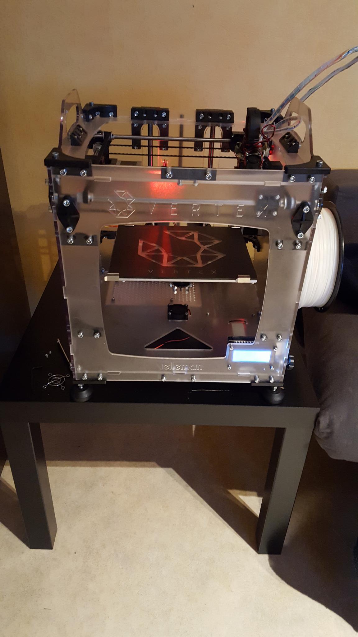

J'ai donc réussi résoudre mon problème d'axes avec un marteau et après encore pas mal d'heures... Enfin! elle s'allume ! et je peux jouer manuellement sur les 3 axes via l’écran LCD Phase montage = Terminé plus que le firmware les softs et pleins de réglages -

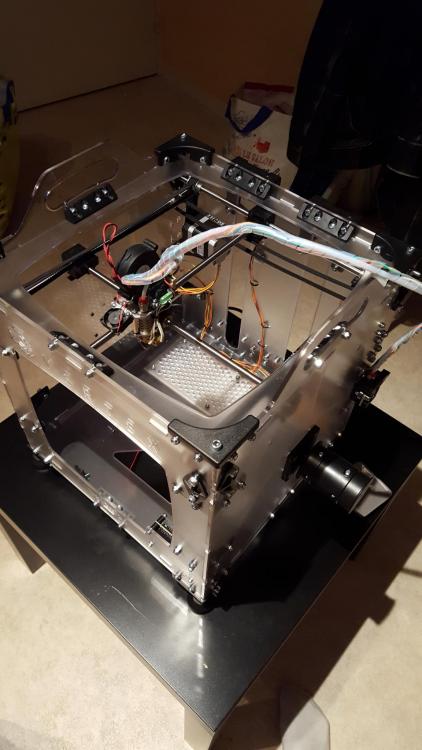

J'ai bien avancé dans le montage mais je pense avoir un problème ! (help! si il y en a qui on déjà monté ce printer ) la tête d'impression ne glisse pas très bien (elle "broute" et c'est plus accentué près les bords), j'ai alors démonté toutes les poulies et les courroies, mais sans gain sur ce "glissement". Je persiste a me dire que si ça glisse pas bien de base je doute que les moteurs puisse fonctionner de manière fluide. C'est pourquoi j'ai réajusté tout les fixation extérieur afin de m'assurer qu'il n'y ai aucun jeu entre les parois du caisson. c'est mieux mais je sent encore de sérieux blocage. J'ai aussi revérifié la distance entre les supports des deux tiges de la tête (comme il est préconisé dans la doc..), sans résultat. Je vais tenter de faire imprimer une pièce facilitant cette étape du montage (https://www.thingiverse.com/thing:606083) Je ne vois pas quoi faire d'autre en attendant ... du coup Wait & See.. -

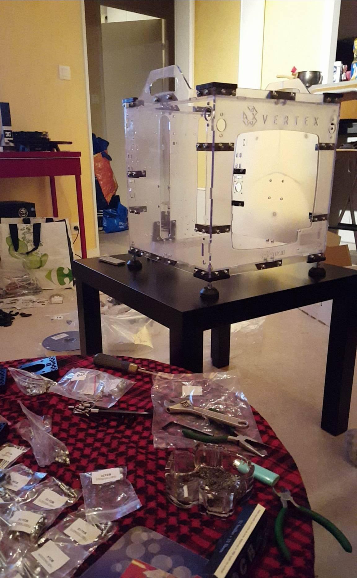

Bonjours ! voici la bête ! j'ai commencé le caisson et j'en ai eu pour 3h30 rien que pour ça ! la doc est super précise en plus, j'ai juste hâte de la voir fonctionner et merci @gisclace pour le move
