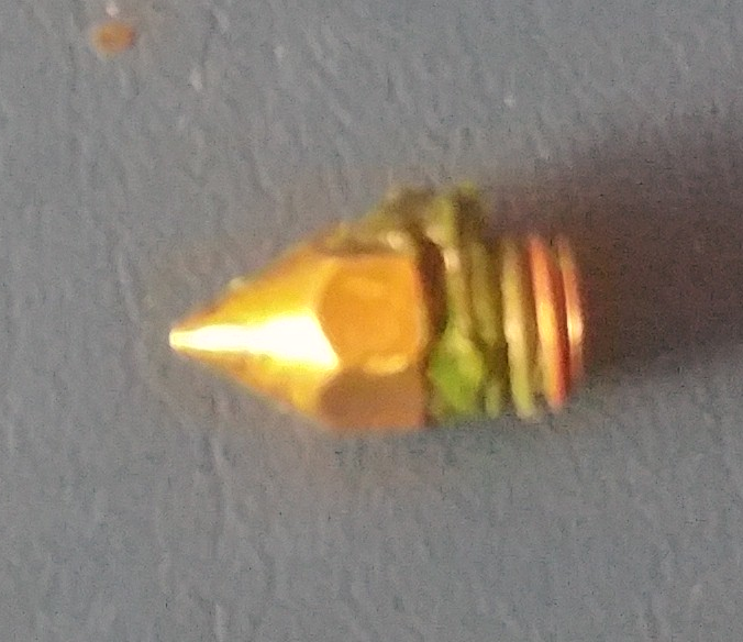

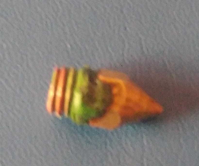

Bon, j'ai vérifié mon pneufit côté hotend, ca ne bouge pas d'un pouce... Par contre, j'ai eu un nouveau bouchon et le plastique a réussi à se faufiler dans le filetage du bloc de chauffe... Cela ne pourrait-il pas venir également de mon bloc de chauffe ? Je l'aurais peut-être foiré en vissant trop fort et du coup, la buse se dévisse peut-être au court de l'impression.
Tout d'abord, merci pour ta réponse Pour la rétractation (j'ai un peu honte, je viens de donner un conseil à un autre utilisateur ;)), j'ai 10mm à 40mm/s). Je n'ai pas changé le pneufit de l'extrudeur, mais je ne vois pas pourquoi cela aurait une incidence sur le bouchon (tu peux m'expliquer ??), l'autre, je l'ai changé deux fois... Aussi, je viens de me rendre compte qu'une vis de l'extrudeur n'était pas serrée correctement (celle qui est l'axe de la partie mobile). Et c'est vrai qu'il marquait beaucoup mon filament... Je vais regarder tout cela attentivement, merci pour tes conseils...
