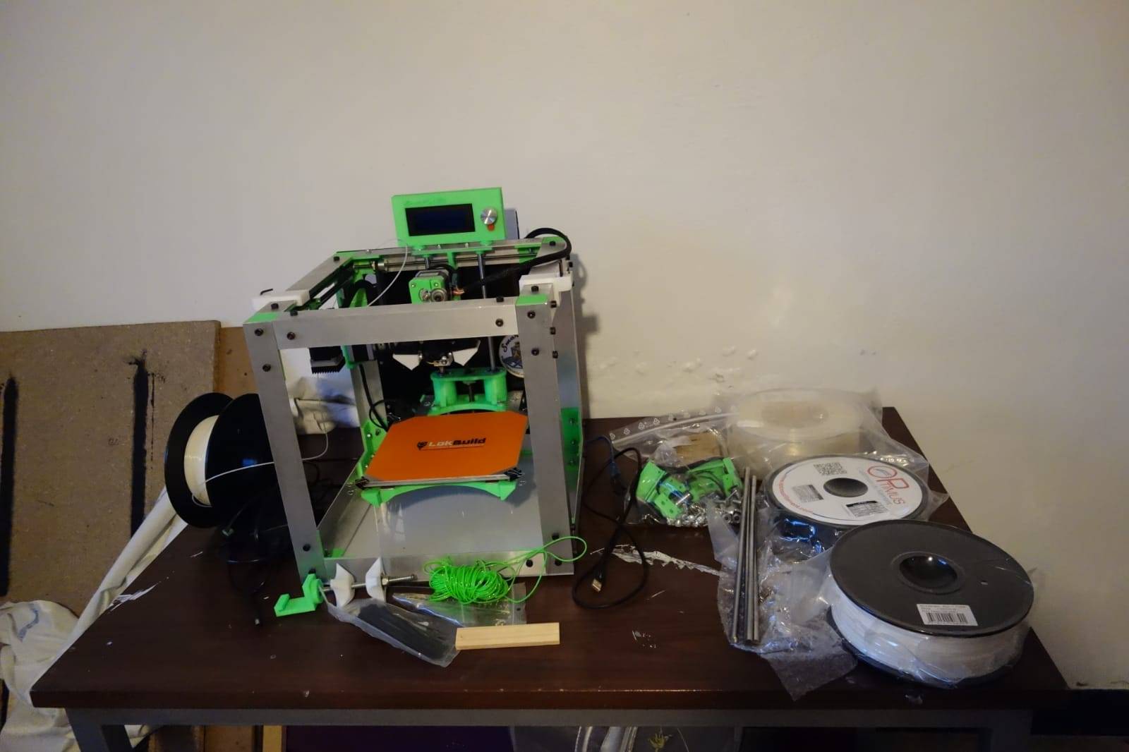

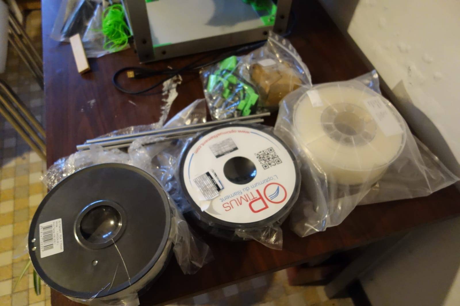

Bonjour, Comme je ne m'en sers plus depuis au moins un an, je vends ma Smartcub3D MKI avec plusieurs accessoires (lok build, bobines neuves, axes, buses...) Fonctionne parfaitement. N'hésitez pas si vous avez la moindre question. Prix: 200€ fdp inclus. Florent

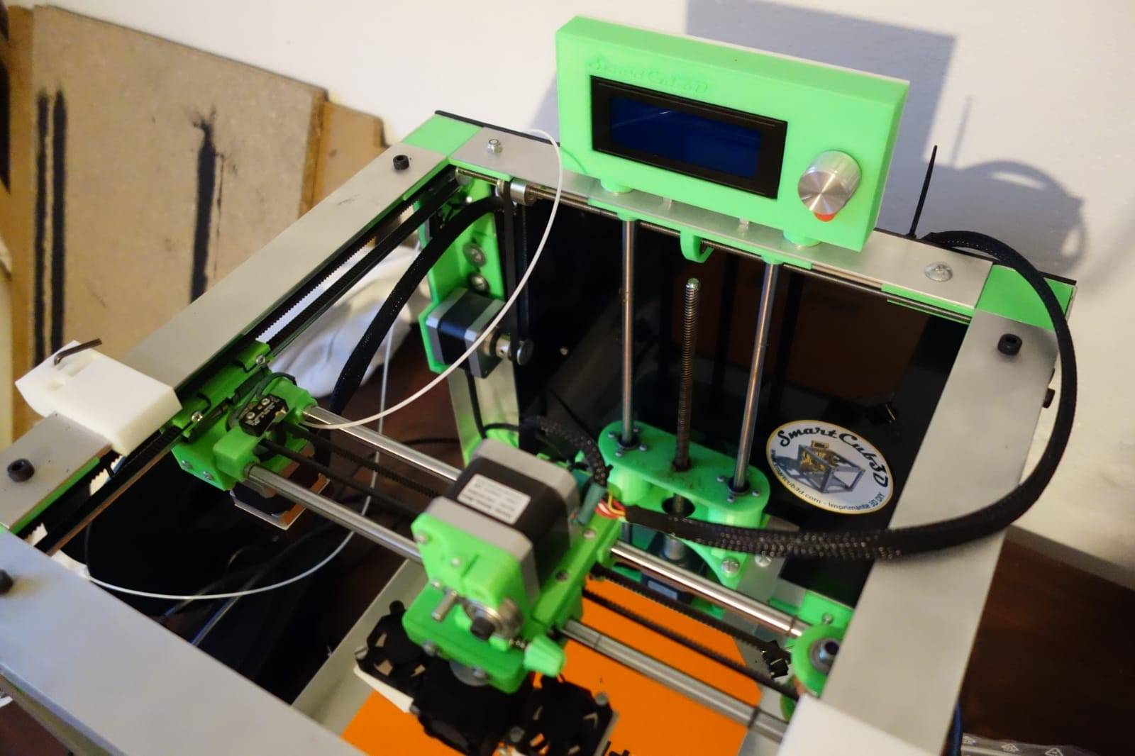

@biostrike, est-ce que tu pourrais m'envoyer le fichier d'origine de la pièce qui vient se fixer sur le moteur et où il y a les trous d'entrée du fil (avant les roulettes et avant l'extrudeur). J'aimerais la modifier pour éviter l'utilisation de la cale. Tu vois ce que je veux dire?
Du coup j'ai pas attendu et fait un test à 240°C, ça marche avec plus ou moins de réglages... j'ai quand même un problème de blocage du fil malgré la cale. Il faut encore faire des tests je pense mais à mon avis il faut que le fil soit très chaud pour que la pression nécessaire pour l'expulser soit minimum et diminue le risque que le fil s'entortille. Le fait d'imprimer très lentement et en réduisant le débit aide aussi. ça demande vraiment du temps de mise au point je pense (après il faut peut être tester plusieurs fournisseurs ...) J'ai hâte d'avoir ton retour @dusters! Je devrais pouvoir continuer les tests demain =)
Bon... maintenant que la cale est bien, le fil ne sort pas... du coup c'est quoi la T° max que je peux mettre? (pour l'instant elle est réglée sur 210°C mais est-ce que je pourrais pas monter un peu plus?
Des différences par rapport à une impression sans la cale?
Merci @biostrikeet @dusters, en effet je n'ai pas refait mes réglages depuis la mise à jour. pour l'impression j'étais en 100 microns, 20% de remplissage et vitesse réduite de 40%. je m'occupe de ça ce soir!
J'ai pu tester la pièce, j'ai du pas mal l'adapter pour que ça passe (il faut que je vérifie mes réglages). Du coup pour m'adapter j'ai trop agrandit les trous et forcément ça ne fonctionne pas mais c'est extrêmement encourageant!! Je refait une cale demain et vous tient au courant!
Plus que 20 min d'impression, fil en stock, premiers tests ce soir si mes vis sont assez longues... Je vous tiens au courant

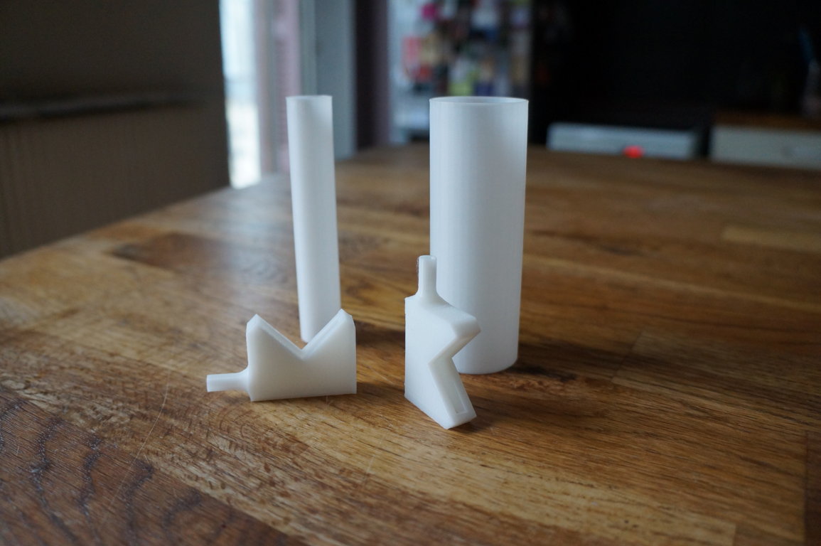

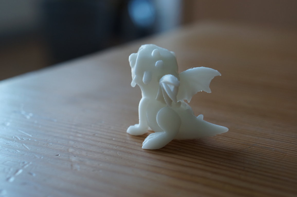

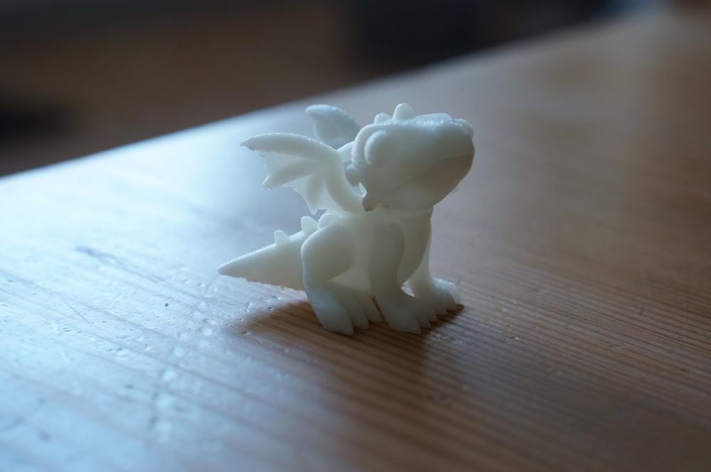

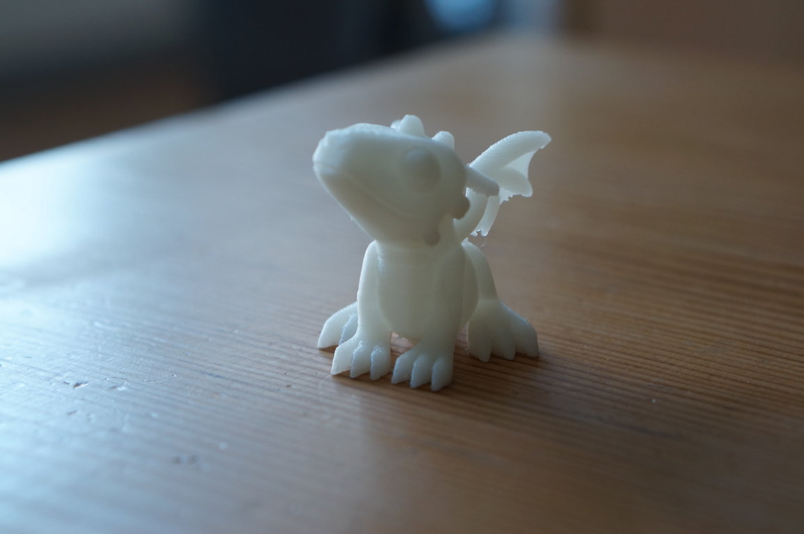

De retour avec un petit dragon d'environ 4 cm de haut trouvé sur thingiverse. Avec ça je vous met des paliers pneumatiques et les tubes qui vont avec (ne me demandez pas pour à quoi ça sert, c'est mon frère qui m'a "commandé" ça pour se fabriquer ses enceintes...) Tout a été imprimé avec le profil "FIN". Pour les tubes j'ai mis un paroi de 0,4 mm comme ça pas besoin de remplissage et le résultat est vraiment top! -

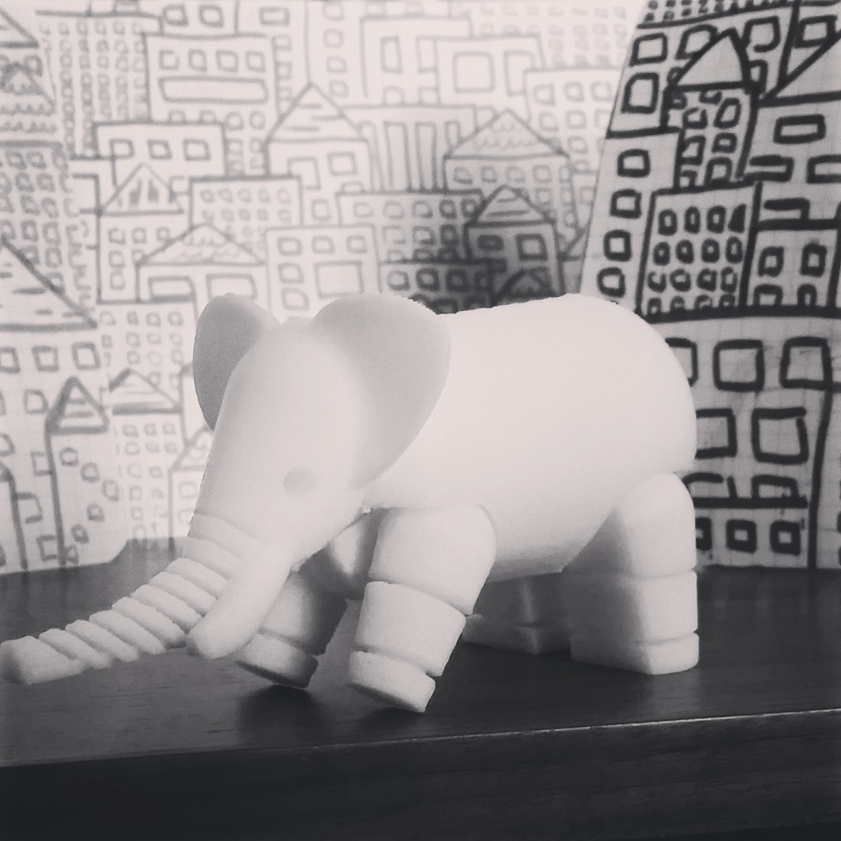

Et voilà ma dernière réalisation: un éléphant articulé trouvé sur Thingiverse, imprimé en une seule pièce. -
