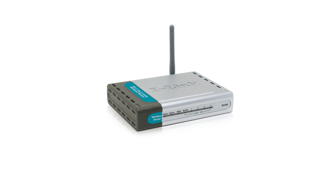

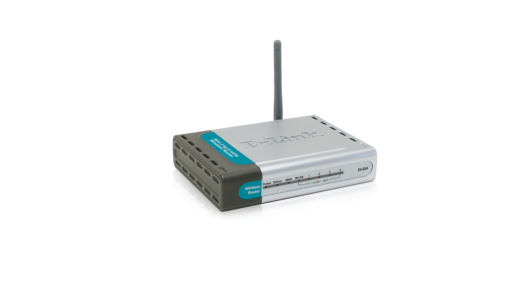

  5. Bonjour a tous, Petite lacunes me concernant avec la connexion wifi de la duet 2 wifi Dans YAT via la commande M552 S1 je reçois toujours le même résultat WiFi reported error: Failed while trying to connect to Livebox-CE4A WiFi module is idle Ceci même en mettant la livebox en association On peut donc voir que la livebox est bien détectée par la carte duet Je précise que ssid et le mot de passe sont correcte A ce stade il est donc impossible de me connecter a la livebox Je vais donc dans la page de gestion de la box via le navigateur =>configuration avancée =>DHCP grosse déception pas de duet détecté Quelqu’un a t"il eu ce problème ? Pour finir quand je branche ce routeur sur la livebox et depuis YAT =>M552 S1 Pas de problème la connexion se fait en 2 seconde WiFi module is connected to access point dlink, IP address xxx.xxx.x.xxx Alors voila ma 2ème question Faut il obligatoirement passé par un routeur externe a la livebox ? Et encore une question : ce problème existe t'il sur d’autre box ?
  6. Bon ok problème résolu j'y suis parvenu même si je n'ai pas beaucoup d’aide MERCI A TOUS, ce forum est d'une grande utilité pour tous ceux qui comme moi galère un peut
