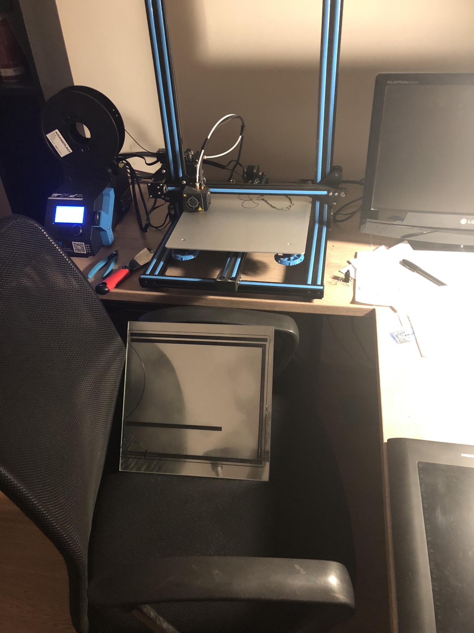

    Petit post pour partager une anecdote d'hier soir... Je lance un print qui m'oblige a avoir les clips de maintien du plateau avec peu de prise... 10 minutes apres j'entends un bruit pas possible... Les clips avaient sauté... Le miroir etait comme ca... Merci la chaise de bureau!!! Sauf qu'au deuxieme round la chaise n'etait plus la, les clips etaient partout dans la piece (genre à 3/4m de l'imprimante!) et le miroir cassé par terre... 7 ans de malheur!!! Au final j'ai arrêté d'etre faineant, fait une rotation de tout l'ensemble sous CURA ce qui m'a permis de bien remettre les clips et pas de probleme... Mais bon... J'ai un miroir en moins maintenant!

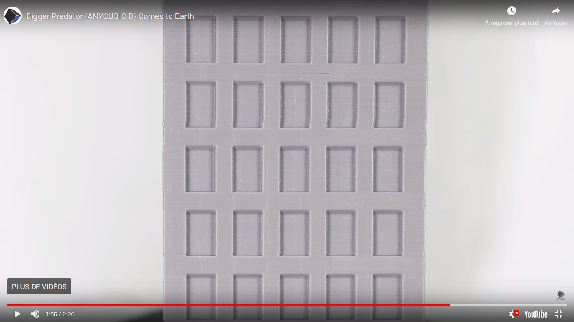

  15. Ca choque que moi ca? Franchement quand tu fais ta promo tu te débrouilles pour chasser les images qui montrent que tu imprimes pas droit non?... Et je ne parle pas le la légère sous extrusion... D'aucuns diront qu'ils jouent la transparence et l'honneteté! [EDIT] Pas de méprise, je ne parle pas de la qualité de la machine, je suis juste très surpris par le spot de pub en lui meme qui mélange de belles animations et des photos de print qui ne mettent pas forcément la machine en avant.
