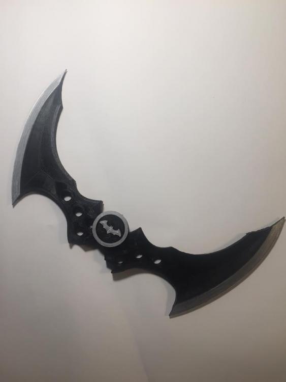

  3. Salut, je débute depuis 1 semaine mais voilà pour mes débuts 2 upgrades CR-10 (Support Cable: https://www.thingiverse.com/thing:2495588 , Roue réglage lit: https://www.thingiverse.com/thing:2603493 ) 1 Batarang, (https://www.thingiverse.com/thing:1415925) (En cours) Lampe Murale Iron-man pour la chabre du fiston: 1 Première pièce Iron man mark 45 (https://www.thingiverse.com/thing:1515871) Tout ça avec PLA ICE, Lit: 60 °C, Buse: 200 °C , Cura (config par défaut pour l'instant): Speed 0.4, Infill 20%, avec support

  5. J'ai enfin reçu ma CR10 et heureux des résultats dès le second réglage ;). Vraiment sympa le caisson plexiglas @jacky , il faut que je trouve le moyen d'optimiser l'espace verticalement déjà en positionnant la bobine au dessus de l'imprimante et le bloc de commande sous la machine idéalement Je reviens sur ce post sur l'aspect isolation phonique, je commençais à douter de la cohabitation de l'imprimante dans l'appartement au vue du volume sonore généré, et j'ai essayé un truc très simple en positionnant sous la structure 2 bande de mousse polyester découpée directement dans l'emballage reçu avec l'imprimante, et là c'est magique le silence obtenue. En fait le meuble sur lequel repose l'imprimante faisait office de casse de résonance... la cohabitation est revenue au beau fixe. Reste plus qu'a améliorer la nuisance sonore des ventilateurs et là cela sera parfait. Et je vais reprendre le sujet caisson maintenant que j'ai les dimension exacte sous les yeux ;). Bon week-end à tous Pour le plaisir ma première impression pour ma fille fan de batman
