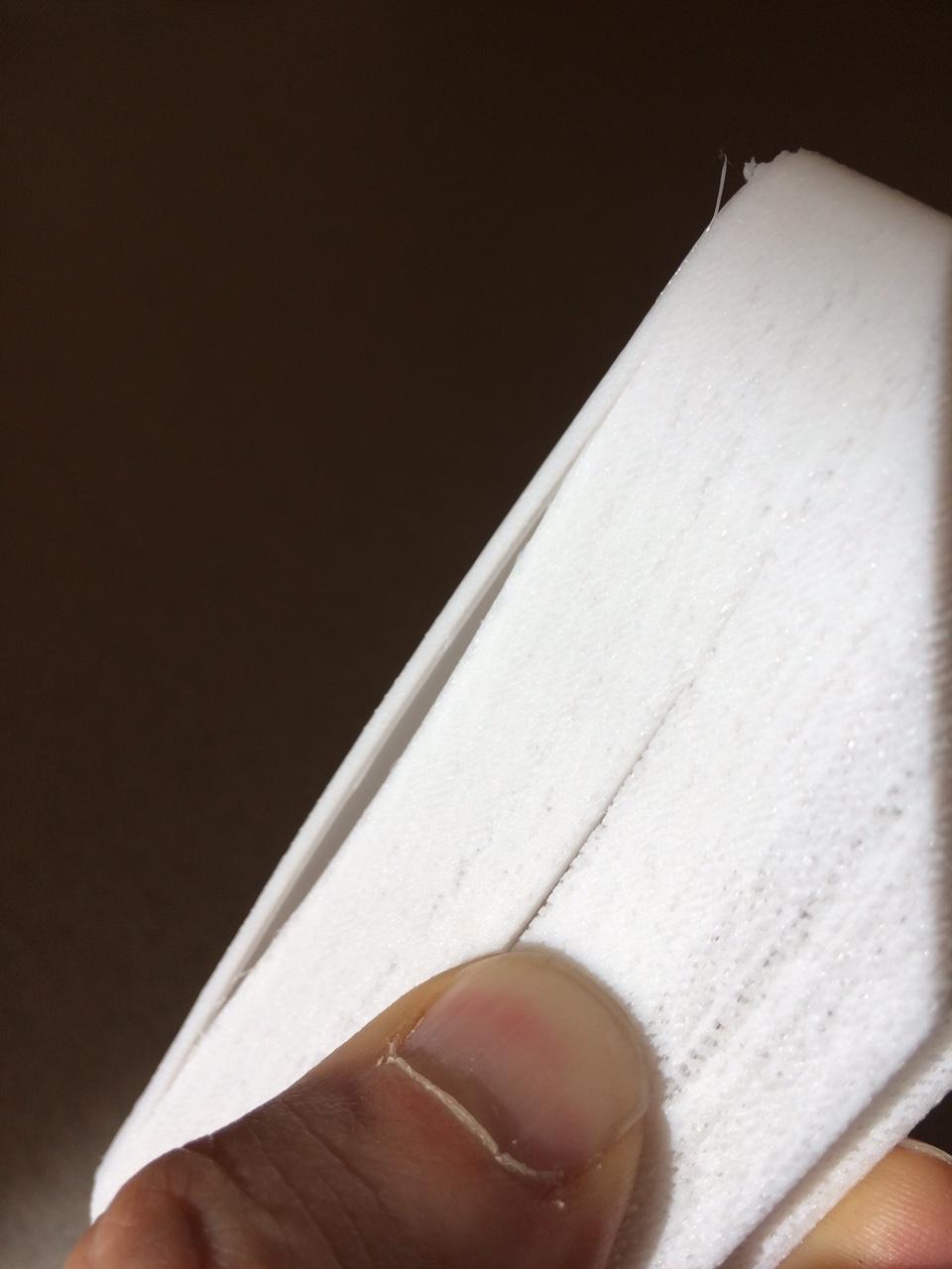

    Anet A8 problème de délaminage
    je crois que j'ai trouvé la source du problème: j'avais fait un reset de Cura, et le diamètre de ma buse était passé de 0.4 à 0.3.

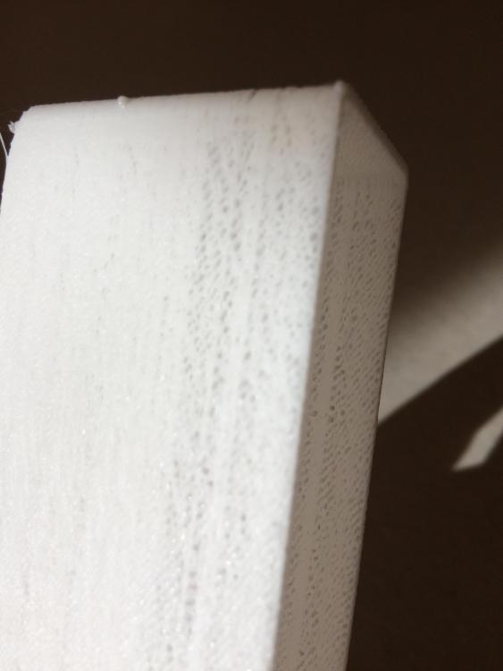

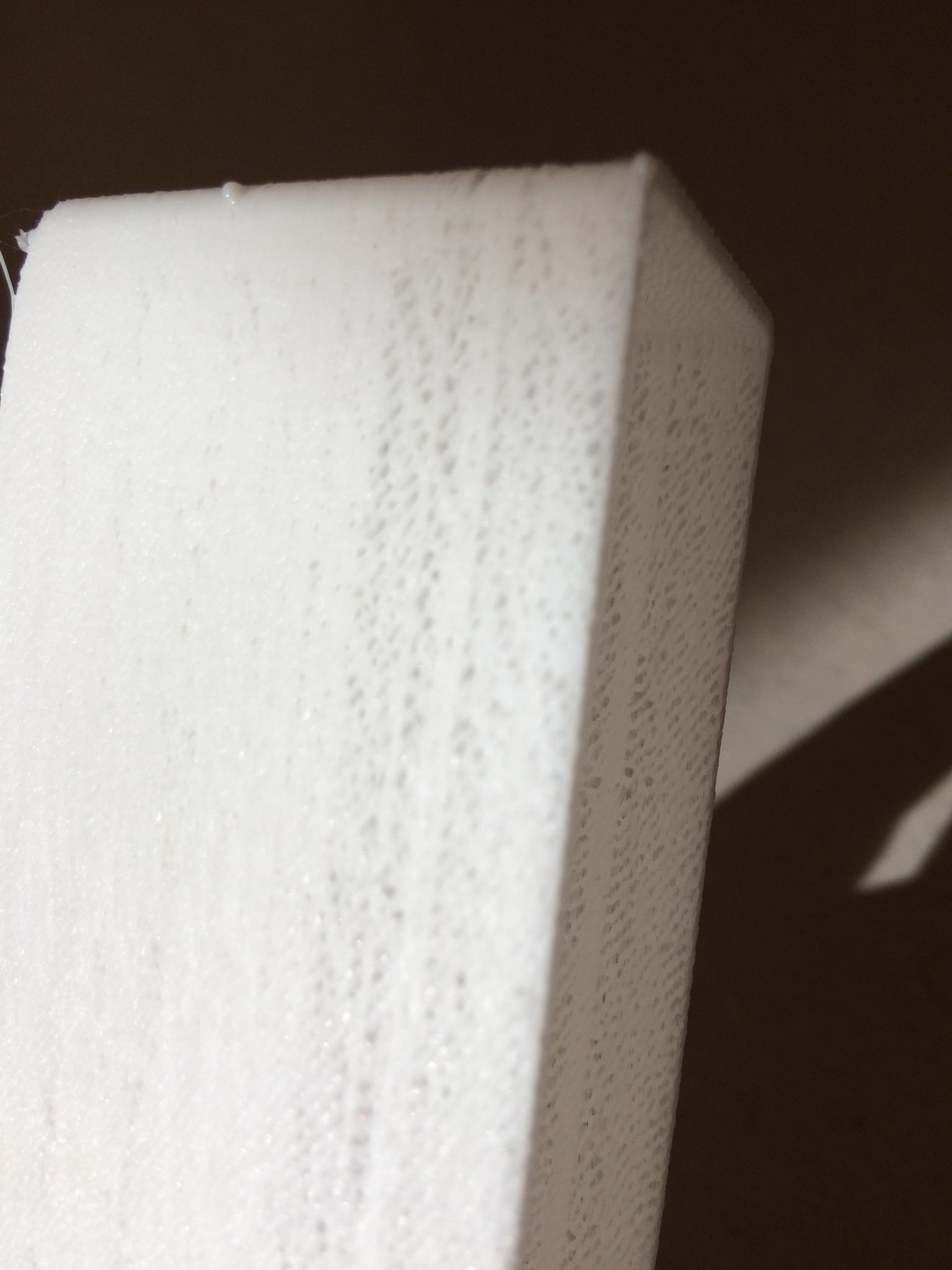

    non, le problème n'est pas que ca décolle, c'est que la structure elle même se défait. Les couches ne tiennent pas entre elles. Si je regarde de plus près, il semble qu'il manque de plastic. sur la première image, on voit que les couches se séparent. Sur la 2e on voit qu'il manque de plastic.
