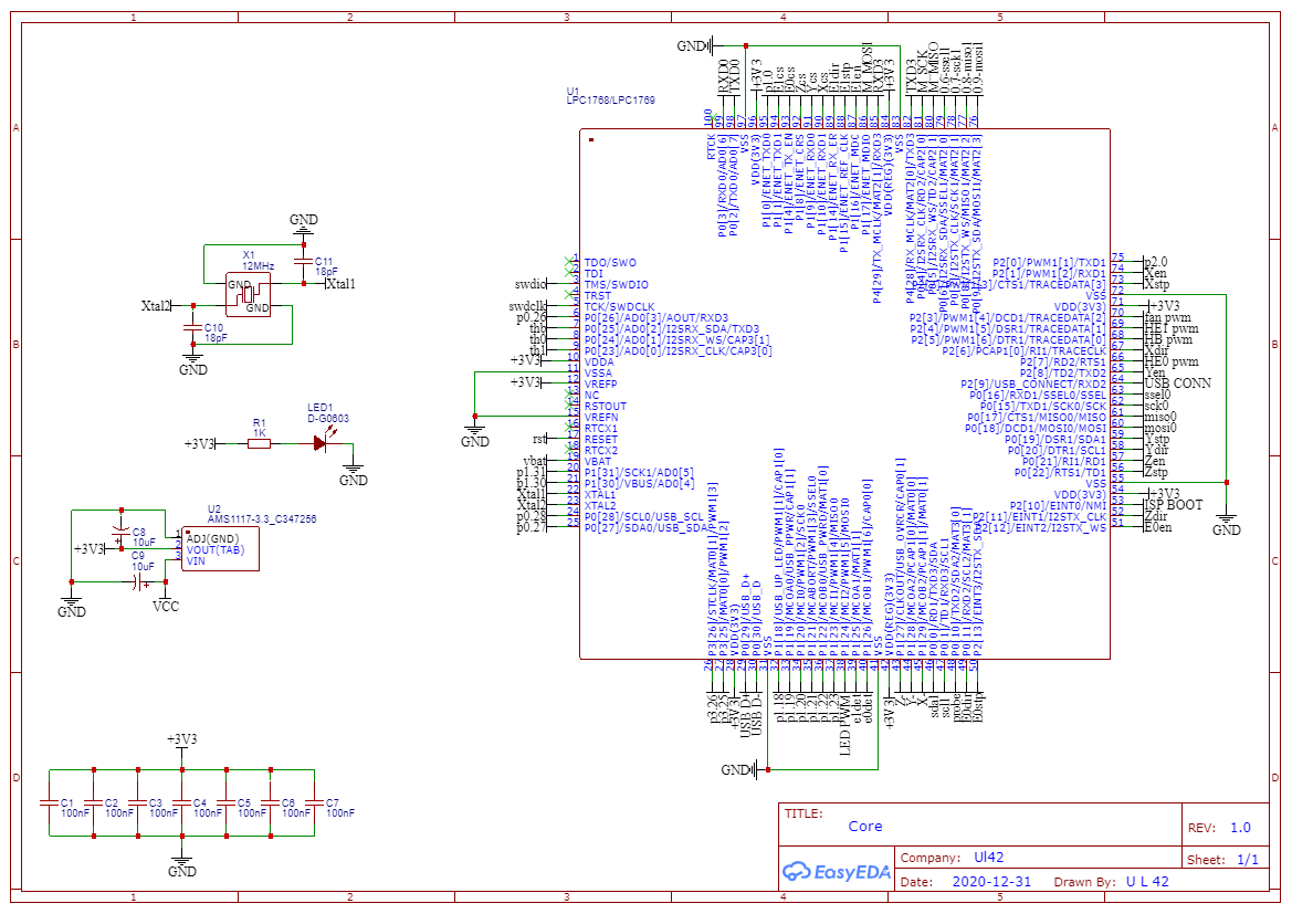

  1. Bon, la cavalerie de retour. Je n'arrive pas encore a adapté un blink pour le Core, le problème est que j'ai besoins de comprendre comment sont fait les brochage du LPC1768. si quelqu'un peut m'aider car je ne suis pas développeur très expérimenté. Je vous envois de la documentation, les seules pins relié a des DELs sont celles qui portent "pwm" dans leurs noms. Le schematic est celui du Core actuel. et les les sont sur l'ArmGorilla.

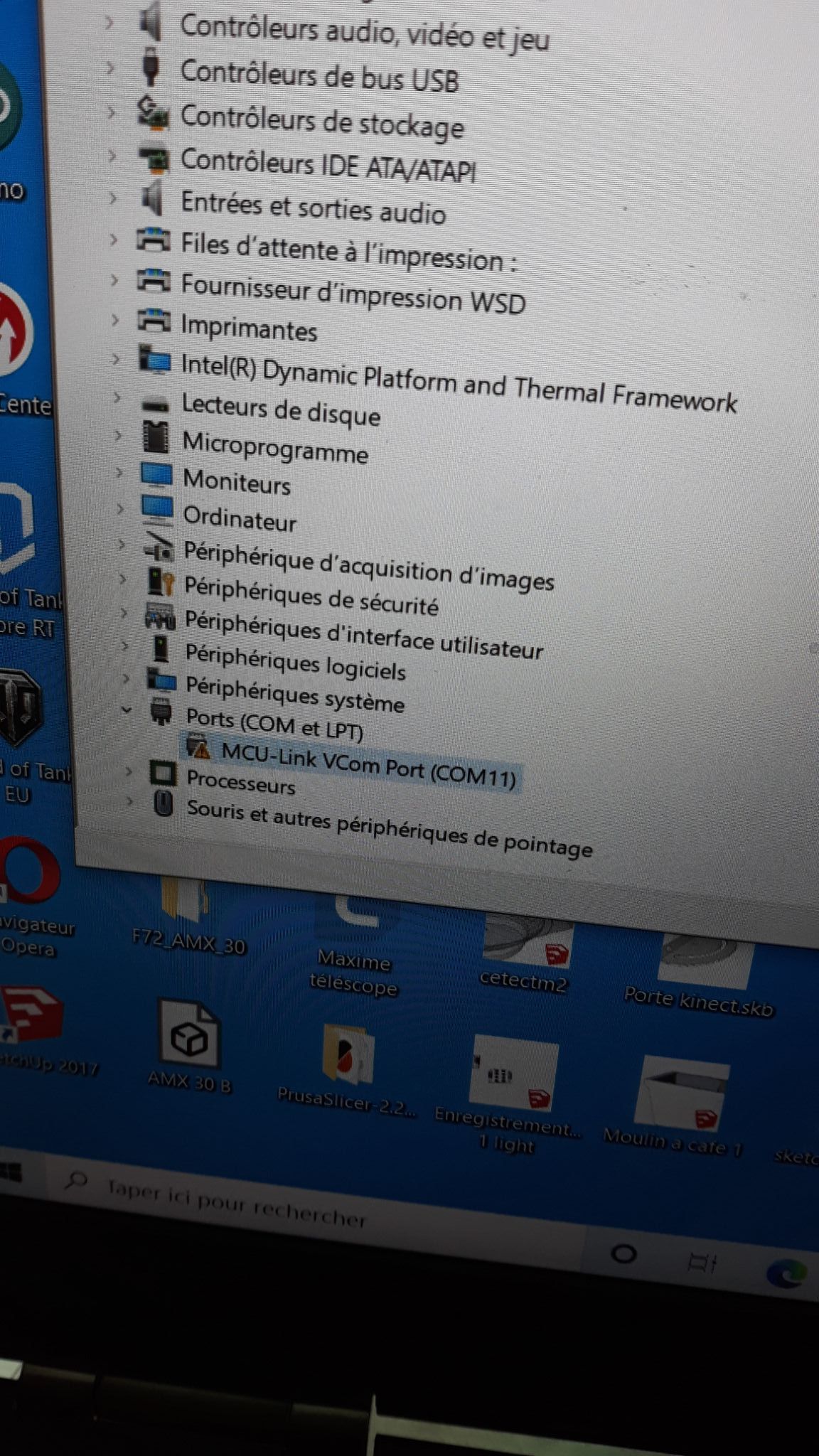

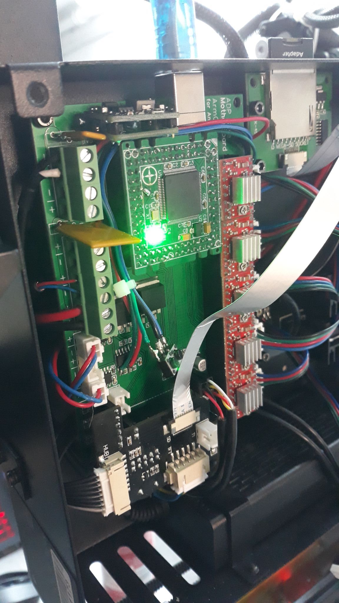

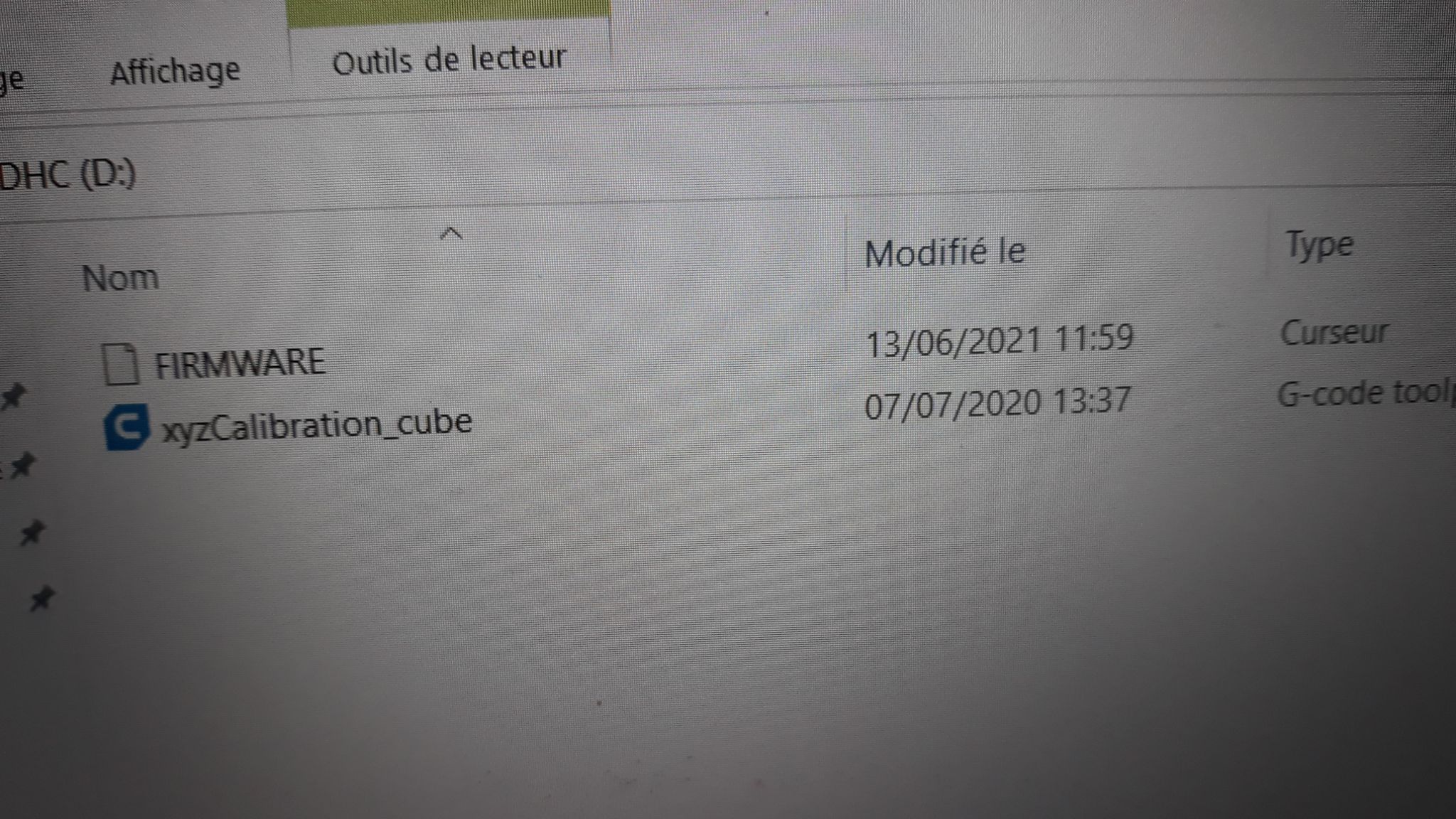

  3. Ok, je crois avoir compris, et désolé pour cela, je suis nouveau sur les forums. Donc pour faire l'historique puisque je me suis renseigné entre-temps, J'ai conçu une mainboard pour remplacer la vieille trigorilla de mon anycubic Chiron. Pour cela, je me suis basé sur plusieurs source trouvé sur internet en plus de mon expérience dans l'électronique : - Ramps FD - le brochage de la SKR 1.4 - des design open source des LPC1768/1769. J'ai donc désigné la carte avec plusieurs versions, puis j'ai commandé chez JLCPBC. Et après ils sont rassemblés en France, chez moi. La particularité de mes "ArmGorilla", c'est qu'elles utilisent un Core pour fonctionner. Celui-ci intègre donc le Mcu, le Ldo, et une Del. Et ce Core est maison aussi. Et c'est des Core d'où viennent le problème. (les Core sont eux assemblés en usine chez JLCPCB). Je vous décris la panne : - le bootloader que je charge par un port série prend les firmwares (Marlin 2.0), puisque j'ai le fichier .CUR après sur ma sd. - quand je démarre le Mcu après le flash, il ne répond plus à rien, ni l'usb, ni le port série. - à noter que la puce à ce moment-là est tiède. - Windows quant à lui, détecte le Mcu, mais celui-ci m'indique que la puce refuse de démarrer. J'ai deux Core en réserve et les deux font la même chose, puisqu'ils plantent tous les deux. Et ce ne sont pas les Mainboards puisque qu'elles fonctionnent toutes sans exception après des tests manuels. Ce dont j'ai peur, c'est que les Cores soient les deux défaillants.
  4. Le pcb oui, l'assemblage en france et composants sont certifiés. Cela fait plus de 6 mois que je travail dessus et le design a été révisé plusieurs fois. Je pense que le problème viendrais du bootloader, car il a bien voulu prendre le firmware, mais celui ci ne s'active pas ou le chargement est défaillant. Jai essayé plusieurs bootloader, et les résultats sont les même.

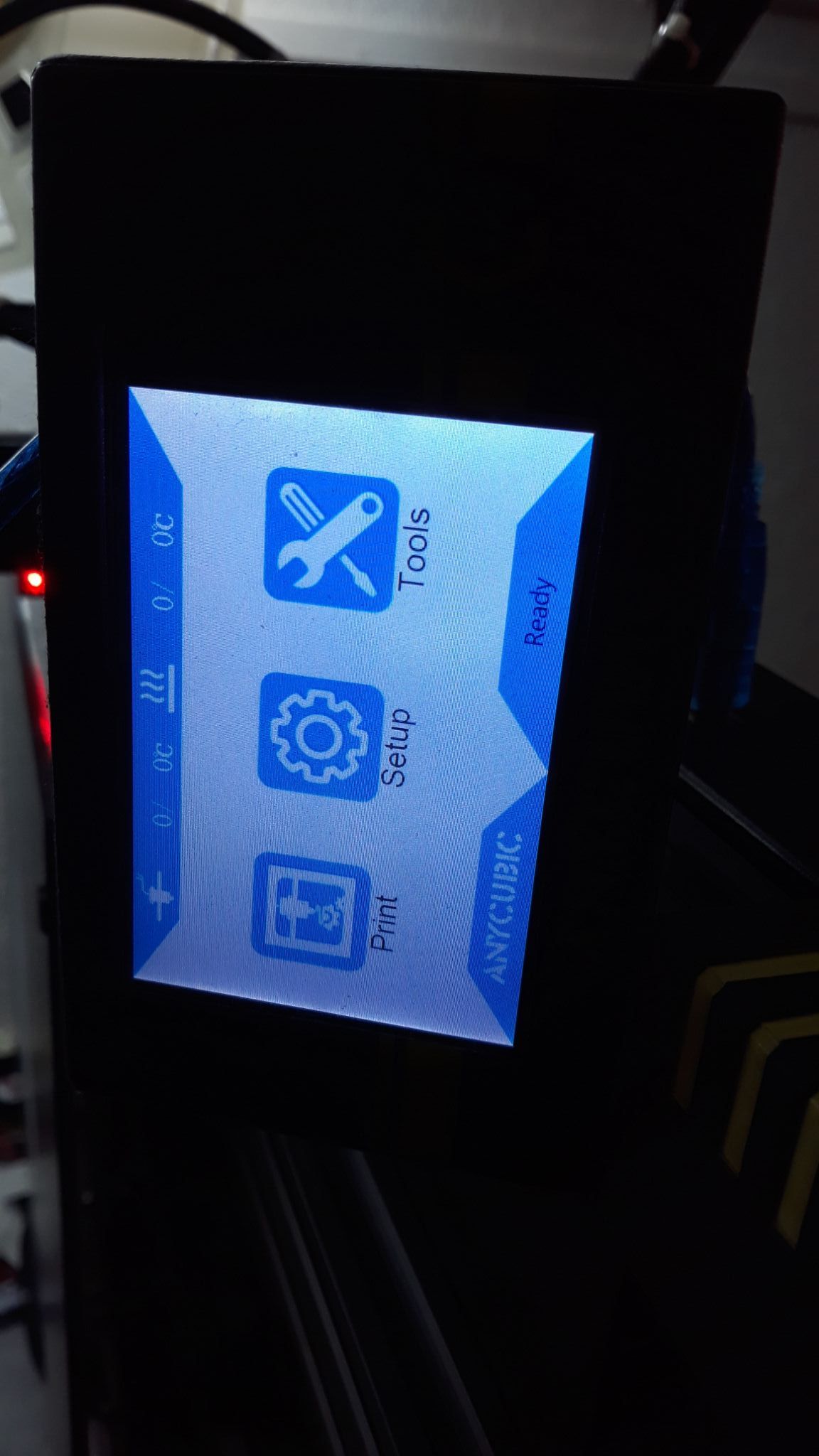

  5. Bonjour, Je poste aujourd'hui car je suis en train de dévellopper une mainboard pour une Anycubic Chiron basée sur les Skr 1.4 et les Ramps fd. Malgré le fait que la carte a l'air de prendre le marlin correctement, il reste impossible de communiquer avec elle depuis l'ecran et l'usb. merci de m'aider, et n'hésitez pas a e demandé des détails.
