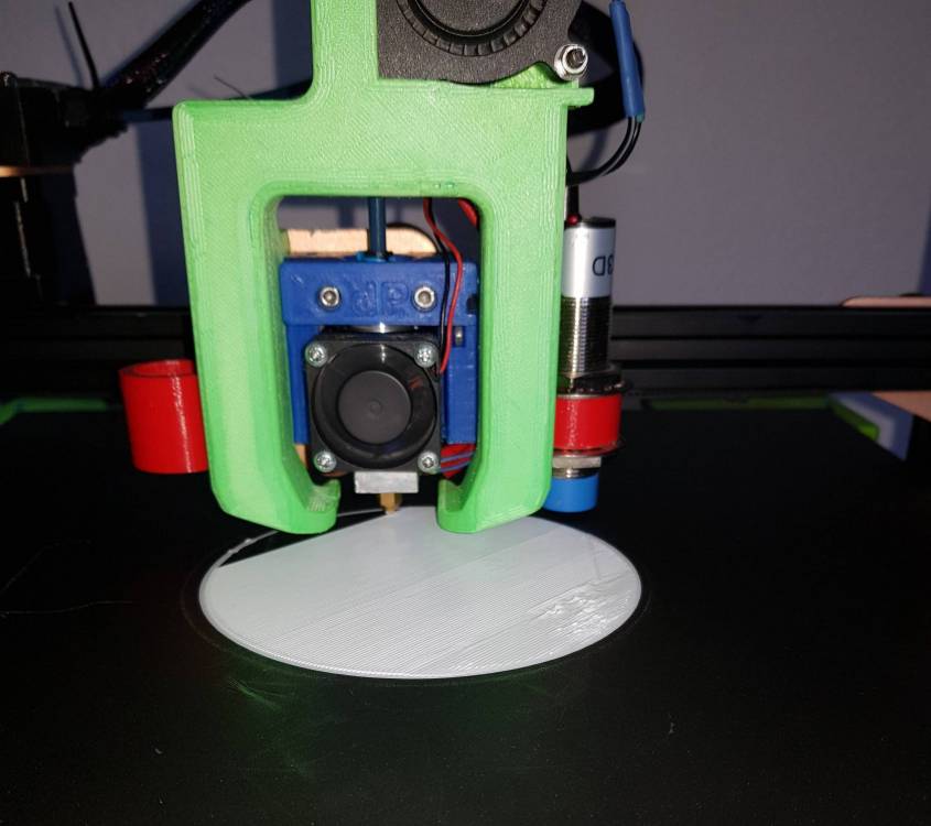

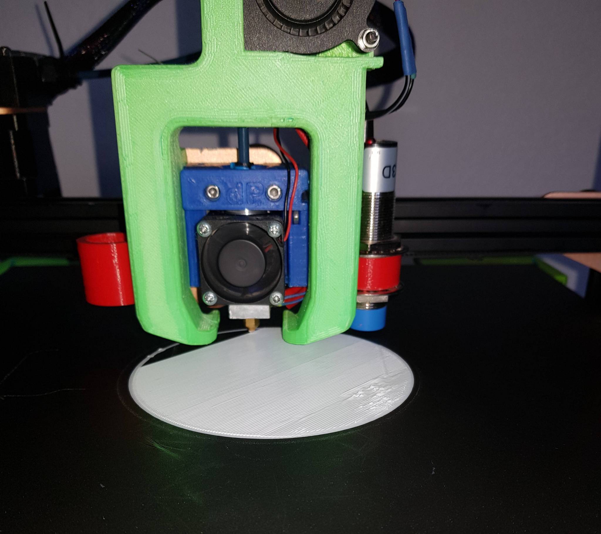

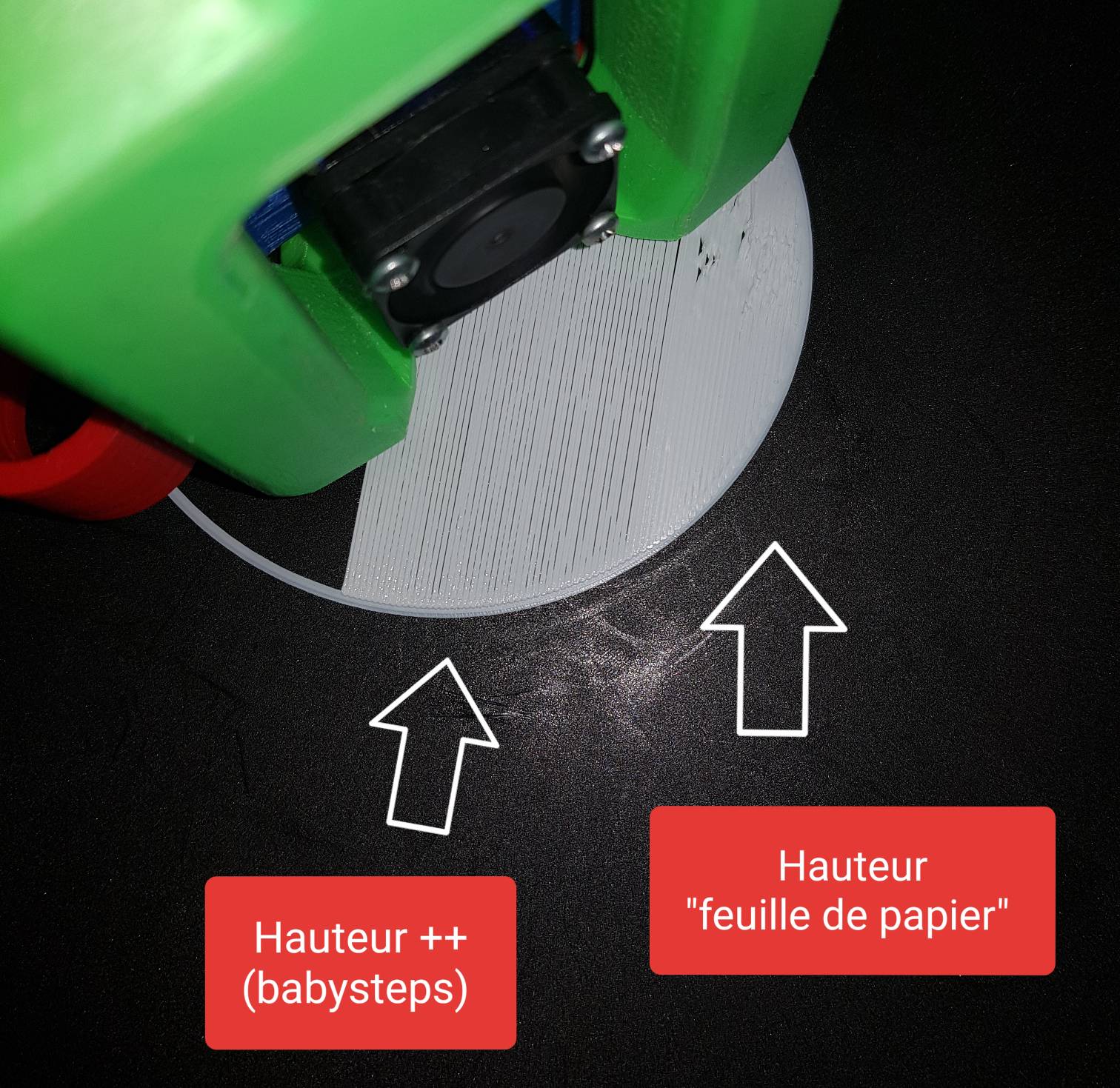

  1. Merci de ta réponse rapide, Suite à ton message j'ai refait un nivelage complet de mon lit chauffant, hauteur d'une feuille de papier partout. Il est vrai que je n'ai jamais été 100 % satisfait de mes capteurs d'auto-levelling jusqu'à maintenant, mais après réglage et impression sans filament pour tester la hauteur réelle en direct, le plateau est bien nivelé sur toute la surface d'impression nécessaire (c'est pas l’Amérique non plus mais on est quand même loin d'un verre bombé chinois). Récemment (peu avant le début des problèmes de couche) j'ai eu une impression qui s'est décollée et j'ai dû nettoyer la buse qui était recouverte de plastique, donc j'ai sûrement maltraité mes câbles de la thermistance et de la cartouche chauffante. J'ai aussi maintenant (depuis cet après-midi) des "Thermal run away" (donc mise en sécurité) qui arrivent parce qu'il semblerait que l'imprimante n'arrive pas à garder sa température d'impression (elle monte à 230 °C mais ensuite perd lentement des degrés). Est-ce que c'est le signe d'une thermistance en train de rendre l'âme ? Est-ce que mon problème n'est pas ce qui arrive quand on a une température d'impression trop basse ? (ce qui signifierais peut-être que la thermistance est hs et renvoie une valeur faussée). L'image en PJ c'est une impression avec le lit réglé, avant un "thermal run away" au quart de la seconde couche. Au quart de la première j'ai changé le réglage des babysteps pour relever la buse parce qu'elle était trop près et créait le même problème qu'avant. J'ai fait une mesure de la résistance de la cartouche chauffante (E3Dv6 officielle) : 25.6 ohms. Un peu haut (dans la doc 19.2 ohms en 24V 30W) mais ça me paraît pas choquant. Comment on teste une thermistance ? La doc officielle ne précise rien pour elle...
  2. Bonjour à tous, Je n'ai que rarement de problèmes avec ma tornado, mais depuis quelques temps je n'arrive plus à avoir une première couche qui colle parfaitement au bed. Dans les lignes droites le filament colle bien mais dès que j'ai un virage ou des contours de perçages le filament colle => se décolle => colle à la buse et là c'est la catastrophe. Petite vidéo sur youtube pour appuyer mes dires : cliquez ici Je précise que ce problème a commencé sans modifications du firmware Marlin (1.1.9 adapté par moi-même, des journées d'impressions sans soucis), j'ai essayé de remplacer la buse mais c'est pareil voire pire avec la nouvelle. Je nettoie mon buildtak à l'alcool à 95° qu'on trouve en magasin de bricolage. Des idées ? Merci d'avance !

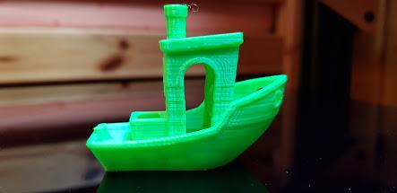

  15. Bonjour à tous ! Je viens vers vous afin d'avoir votre avis au sujet de mes impressions, j'ai du mal à me rapprocher de belles pièces, voire dans le cas du 3d benchy l'impression ne va pas au bout... Comme vous pouvez le voir sur les photos j'ai pu imprimer un anti wobble sans problèmes, mis à part qu'apparemment je n'extrude pas assez de plastique, mais j'avais commencé à imprimer un benchy que j'ai dû interrompre au vu de ce que ça m'a fait. La photo du benchy concerne mon premier qui à pu se terminer en entier et qui ressemble à quelque chose sauf que là comme un c** j'ai mis un diamètre de buse trop élevé par rapport à la réalité du coup ça m'a fait un benchy un peu obèse ^^. Je voulais surtout savoir pourquoi au niveau de l'avant de la coque du bateau j'ai des coulures comme ça (en fait pourquoi l'imprimante a du mal à imprimer "en l'air"). Merci de votre aide ! Ps : J'utilise Repetier avec slic3r prusa edition, les paramètres sont grandement inspirés de ce post => Et j'utilise octoprint sur un Raspberry Pi zero W mais je slice mon fichier stl sur Repetier avant.
