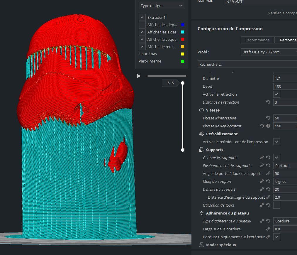

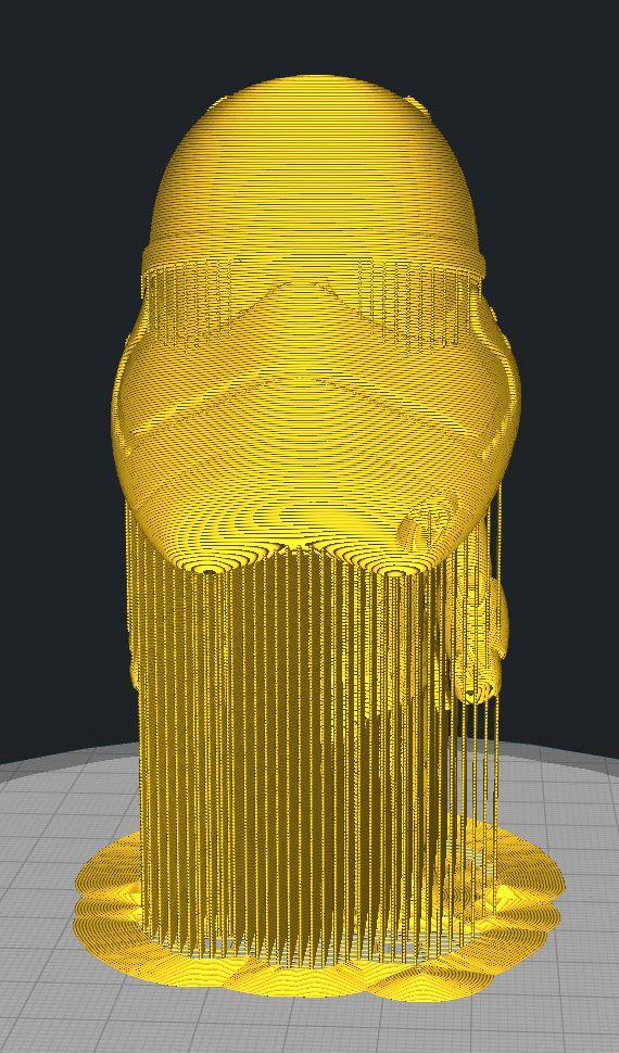

  2. utilisation de Cura 3.1.0 (gratuit) en lieu et place de repetier. Ci-dessous une autre vision et d'autres paramètres de support plus complets sous les bras, voir les paramètres utilisés dans Cura. Joyeux Noel.
  3. Bonjour, J'ai testé le tranchage de ce modèle sous "Ultimaker Cura 3.1.0" les supports sont générés partout, et comme il est possible de modifier la densité des supports, l'angle d'application, et encore beaucoup d'autres, cela me semble tout à fait réalisable. Bonne chance
