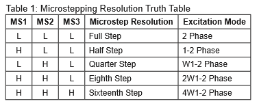

  3. Bonjour ! J'ai donc recompté mon nombre de dents sur les poulies et je suis donc tombé sur 16 ... Donc mon nombre de pas par mm à paramétrer dans Marlin sera donc de : #define DEFAULT_AXIS_STEPS_PER_UNIT { 80, 80, 4000, 500 } Téléversé et exécuté sur la RepRap, j'ai paramétré mes drivers Pololu avec une valeurs de environ 0.48 V sur les drivers X et Y, et en ce qui concerne mon drivers pour mes deux moteurs Z, je l'ai réglé sur le double 0.96 V. (En effet il fond un meilleurs bruit ) J’obtiens donc un déplacement de 1mm sur l'axe X et Y avec une commande 100 mm. En ce qui concerne l'axe Z, il se déplace donc de 13 mm avec une commande de 10 mm. J'ai peut être trouvé mon problème, il s'avère que j'ai des Drivers Pololu A4988 et que j'ai utilisé des jumpers seulement sur la broche MS3. En étudiant la documentation de mon composant j'ai le tableau : En ayant ponté cette broche je ne suis pas à 1/16 mais a je sais pas quoi Ce soir je testerais avec la configuration de toutes les broches connectées et je ferais suite a ce post.

  10. Ouep ça dois donc être 16 dents alors ... mais ça résous pas mon problème de déplacement ...
  11. J'ai surment loupé ce calcul là oui Mais je viens de réessayer avec les bonnes valeurs mais ça va pas plus loin ... En ce qui concerne le nombre de dents sur ma poulie ... j'ai acheté ça aussi sur internet et c'étais marqué 17 ... Je vais donc recompter le nombre de dents Avec 16 dents sur une poulie ça fais quoi ?
