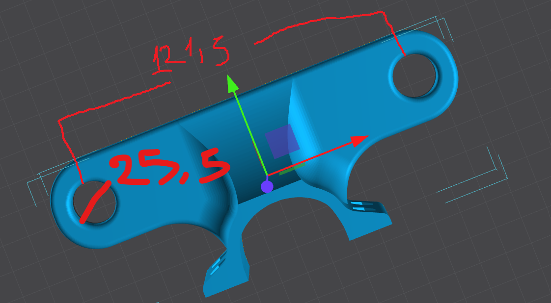

excellent plus vite que l'eclair. j'ai fait un test avec 3 couchs, c'est nickel. plus qu'a imprimer ça en abs. merci 1000 fois. -
salut à tous, une âme charitable pourrait elle me modifier ce fichier stl avec les cotes que j'ai mise. c'est pour que mon gamin puisse mettre son U sur sa trottinette. c'est totalement hors de mes compétences entraxe de 121.5 et 25.5 de diametre pour les trous. en espérant trouver quelqu'un U_Lock_support_ninebot_max_bracket.stl
