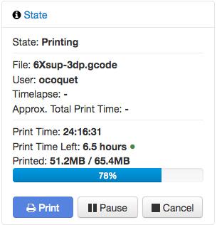

  4. Pour ceux qui ont des doutes sur la qualité de la tête PHENOMEN, voici la tête type "M" en action: Le résumé sous octoprint. Et l'impression à ce stade, aucun bouchage et ça se poursuit.... amitié Olivier

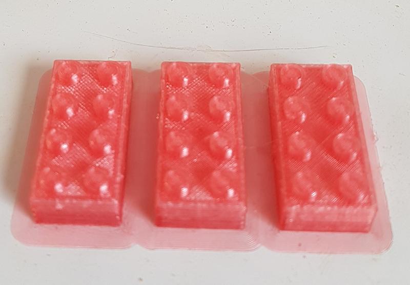

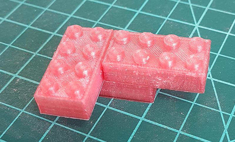

    Lego sur discoeasy 200
    Je n'ai pas encore essayé le LEGO et de plus j'ai des dago neva, donc pas la même chose, néanmoins quelques conseils : Essaye de changer ta buse de 0,4 pour une 0,3. Essaye d'imprimer avec une hauteur de couche de 0,06 au lieu de 0,10. Diminue ta vitesse d'impression genre, passe la à 25mm/s avec une température mini (pour l'ABS avec 220 ça devrait passer tout juste). Enfin n'oublie pas qu'une impression 3d nécessite de la post-Prod, ponçage, ébavurage, etc..... Et surtout fais une pièce de test genre rectangle pour vérifier les côtes, et éventuellement, apporte les corrections sur la pièce que tu veux imprimer, les LEGOS sont ajustés pil poil, et l'impression 3d apporte toujours des variations, ne serait-ce que par le phénomène de rétractation de la matière, en refroidissant, la pièce diminue en taille. Bon je viens d'essayer, voici le résultat: Brut de fonderie..... Et après nettoyage....Ils s'emboitent parfaitement, je vais essayer ce soir avec des légos originaux pour voir le niveau de compatibilité. http://www.thingiverse.com/thing:377523 Fichier: amitié Olivier attribution_card.html

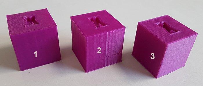

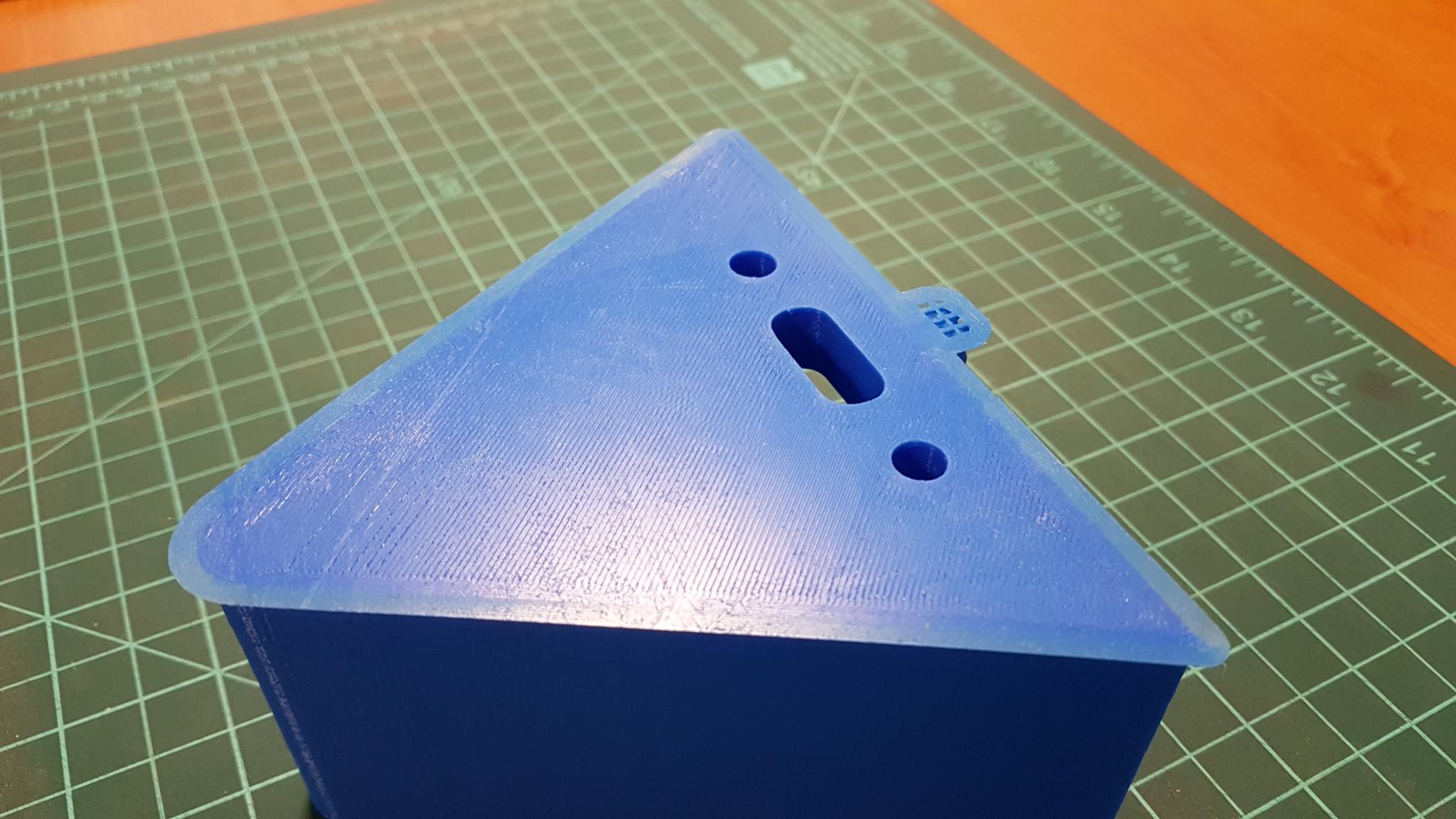

  12. Petit message pour vous informer que la DL250 de 3d-PHENOMEN qui devait sortir vers le 15 décembre, verra le jour plus tard que prévu, en effet les tests sur le proto phase 1 ont montré que la stabilité horizontale pouvait grandement être améliorée par l'adjonction de bras de stabilisation. Cet ajout est insignifiant en terme de cout de fabrication mais nécessite le re-design des pièces d'angle et va donc prendre un peu de temps. Pour info voici les différents résultats obtenus avec le proto Phase 1 équipé d'une tête PHENOMEN spéciale pour la DL250: A gauche (n°1), le cube de test de 30x30x30 mms imprimé brut sans réglage de tension des courroies. Au milieu (n°2) le même cube après réglage de la tension des courroies. A droite (n°3) toujours le même cube mais avec la mise en place de bras de stabilisation accrochés en haut et en bas de chaque angle. L'exemple se passe de commentaires ! Amitié Olivier

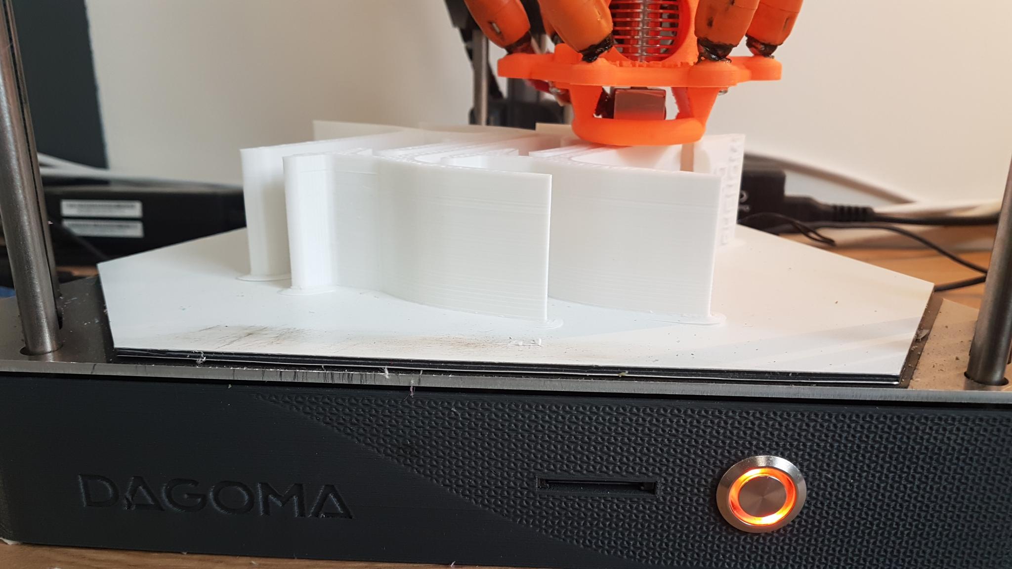

  23. pour @Pasqualini et ceux que ça intéressent: Un petit exemple de print sur le dib-bed blanc : le coin gauche est imprimé sans aucun traitement de surface, l'adhérence est excellente, le coin arrière est imprimé sur laque à cheveux idem le premier, le troisième sur du scotch d'emballage Ça donne une idée. et en prime, le résultat final de la couche du dessous: en épaisseur 0,2 donc pas le top résolution. amitié Olivier
