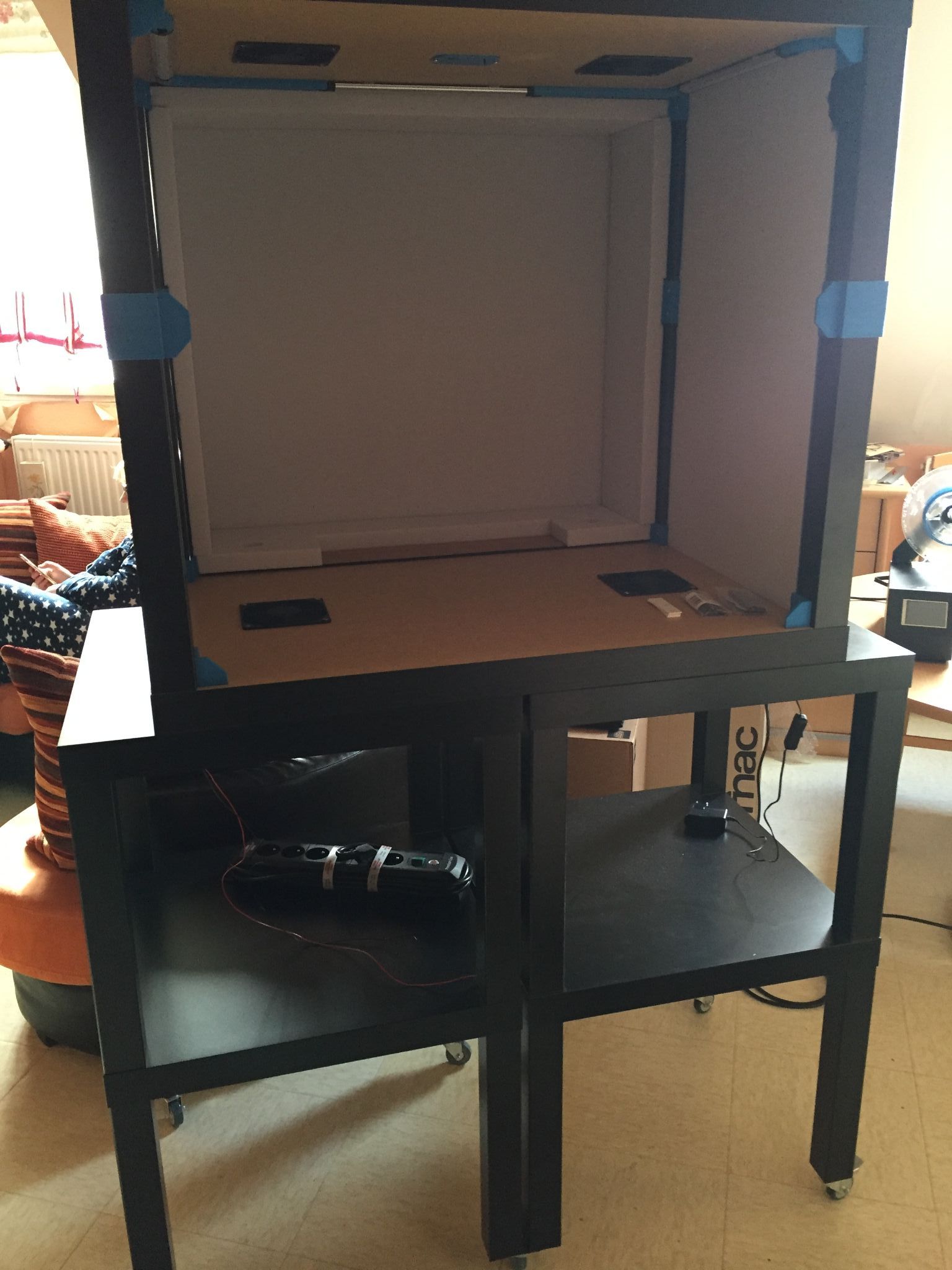

  1. @fran6p Si si c'est possible, mais... Il faut 4 tables d'appoint et 2 tables basse (plus caisson supplémentaire à l'arrière). Mon caisson en cours de montage (03/2018)

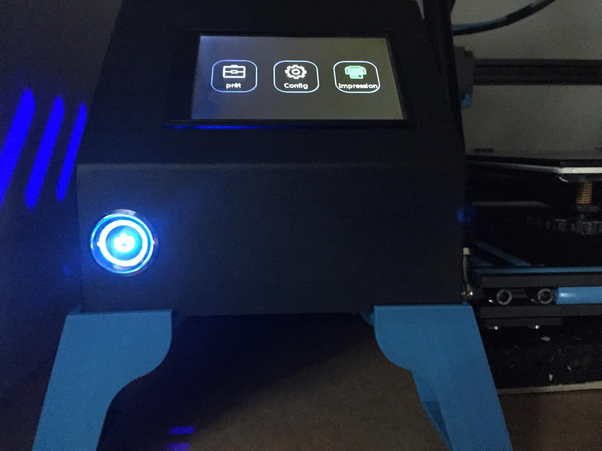

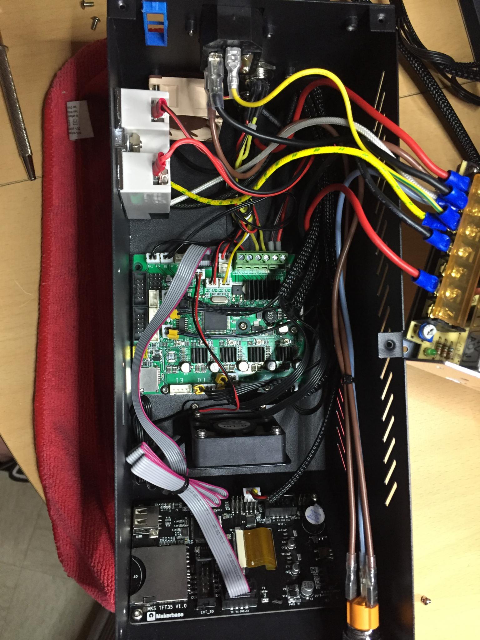

  11. @Bosco2509 Boitier "d'origine" avec écran tactile MKS TFT 32, que j'ai remplacé par un MKS TFT 35 (récup), j'ai juste agrandi un peu la fenêtre et même fixation. Lecteur de carte SD et USB sur ces écrans. Le fait de passer le bed en 220V m'a permis de supprimer le mofset et de réduire la puissance de l'alim et donc sa taille Finalement grasse à çà , j'ai pu installé un interrupteur à l'avant et le SSR à l'arrière @devildant (désolé @ ctrl ne fonctionne plus) Merci Oui, il y a pas mal d'inertie, je monte jusqu'à 67° (octoprint), par contre je n'ai pas encore vérifié la valeur réelle sur le plateau (thermistance également isolé/lit silicone) Suivant un post précédent de @bosco, c'est plus stable avec le dernier firmware, j'ai toujours celui d'origine (action à venir: flasher le firmware Marlin)

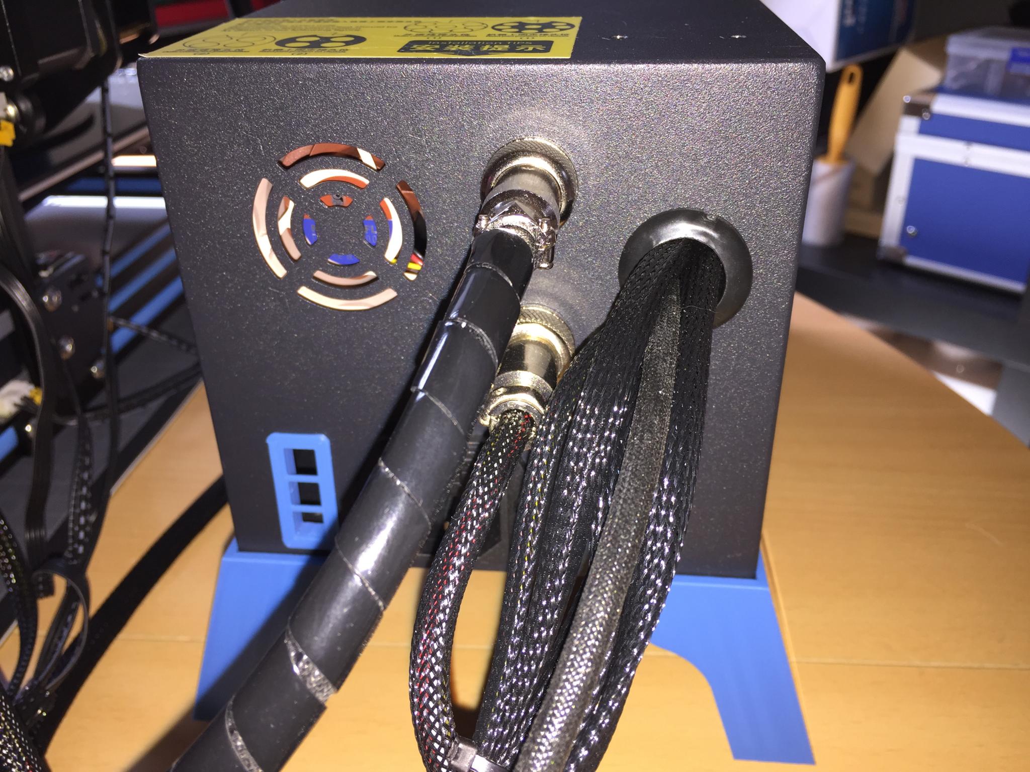

  12. @devildant Comme promis Intérieur du boitier Face AR Face AV
  13. @devildantNon, exactement la même carte que sur la CR10s actuelle, Creality V2.1 et donc Marlin.
  14. @devildantOui, tout est dans le boitier d'origine (version avec écran tactile). c'est le même boitier que la version écran+molette Oui, modification perso du câblage du kit 3DMS. j'essayerais de posté des photos dans la journée
  15. @devildant ton lien pour l'isolation me parait bien, j'en avais pas connaissance. Sur le mien j'ai opté pour une plaque coton de 3mm collée au silicone haute température, le tout recouvert de scotch alu en 50mm (produits que j'avais déjà) j'ai hésité à rajouter une plaque liège également de 3mm. Je ne l'ai pas mise car j'ai pas envie que ça prenne 3 plombe à refroidir. Mais ça reste mon choix Pour le reste de l'installation (dans le boitier), alim moins puissante (donc plus petite), retrait du mofset, bouton marche-arrêt en façade et SSR fixé à l'arrière et bien sur le tout relié à la terre. Et bon montage

  18. Bonjour, j'ai également reçu ce kit de 3DMS et je le trouve bien réalisé. Même remarque, le câblage est beaucoup trop court. Pour ma part, je compte refaire le câblage avec insertion du SSR dans le boitier de l'imprimante en incluant une alim plus petite ( moins puissante ) et un interrupteur M/A du boitier en face avant ce qui laissera plus de place en zone arrière du boitier pour installé le SSR ( connecteur aviation supplémentaire prévu) Le but c'est de pouvoir sortir mon imprimante de son caisson rapidement en cas de besoin ( entretien, modification, etc.…).
