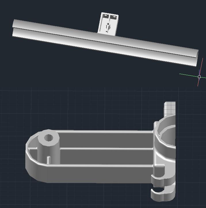

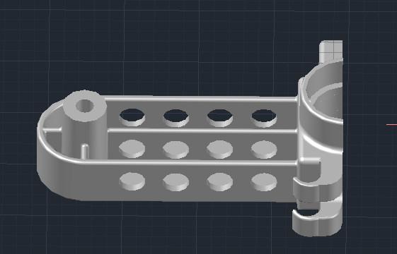

Question à ceux qui utilise le PETG, ce que ce filament est-il nettement moins sensible au "warping" que l'ABS ? Je pense aussi qu'il faut distingué deux choses : l'adhérence des premières couches et l'apparition du "warping" capable de décoller le kapton. je peux affirmer que même une très forte adhérence au plateau et des premières couches impeccables, au bout d'une hauteur d'environ 1 cm ce phénomène commence littéralement à arracher les premières couches du plateau, que ce passe t'il ? Les deux pièces ci dessous sont toutes deux assez longues et étroites, toutes deux ont été victimes de "warping" , pour comprendre il faut imaginer un U très large (sans arrondi à sa base comme ceci |______| ) et des élastiques qui relient en permanence les branches du U , pour les premières couches les efforts de rétraction (les élastiques) agissent peu car le bras de levier est très faible, plus il y a de couches et moins cela est vrai d'autant plus qu'en s'éloignant du plateau le "choc thermique" est un peu plus grand et voilà la base qui se décolle progressivement, un phénomène qui ne cessera de s'amplifier. Quel remède ? dans mon cas, pour une des pièces, il m'a été possible sans affaiblir de façon notable la pièce, d'aménager des zones ouvertes et de l'imprimer avec un radeau (raft) pour l'autre le radeau à suffit. Assurément il doit bien y avoir d'autres solutions dans la conception, cette petite analyse veut surtout montrer que la conception ne peux pas se faire sans avoir à l'esprit la machine, ces avantages mais surtout ses limites d'usage. A + -

Une chose est certaine et je viens d'en faire l'expérience, une pièce en ABS assez longue et massive avec 100% de remplissage (elle doit être résistante) provoque de telles contraintes que le phénomène de gauchissement (warping) arrive à décoller le kapton !! il n'y a rien de surprenant alors pour un autre design je ferai solide mais en aménagent des zones de faible épaisseur pour tenter d'atténuer les contraintes. Je pense qu'une grande partie de la solution réside aussi dans le dessin de la pièce, il faut réaliser un compromis entre les fonctions mécaniques souhaitées et ce fameux phénomène de warping, l'expérience guidera. En attendant j'ai solutionné cela en retirant le Kapton, puis en appliquant un film de laque comme primaire afin d'adhérer au plateau en alu, puis une bonne couche de "jus" d'ABS sans oublier un radeau plutôt qu'une bordure et afin de limiter les chocs thermique pas de refroidissement, tout cela est un peu compliqué et "sale" mais il faut bien arriver à un résultat, ça été le cas. J'hésite à acheter un des fameux revêtement miracle, je ne doute pas que l'ABS y adhèrera mais quand est t'il de l'adhérence au plateau en aluminium qui n'a pas bonne réputation pour faire adhérer des matériaux... quelqu'un a t'il une l'expérience sérieuse avec des conditions similaires, ABS pièce massives et longues etc.... Peut être aussi expérimenter les ABS spéciaux comme celui au kevlar mais c'est 4 fois le prix de l'ABS ~ 45€ les 500g ... il faut que ça soit justifié ! A+ -
