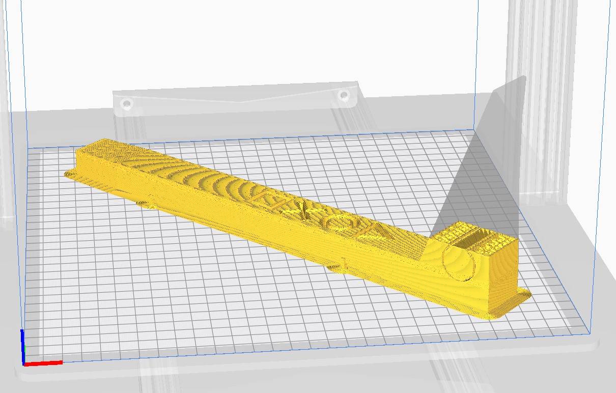

  2. Salut à tous, Je me suis lancé dans une impression de 16 heures sur un support de casque PS4 que j'ai créé. Deviner quoi, il semblerait que ma buse ait décidé de se boucher pour la première fois à 15h d'impression ! Du coup plutôt que de tout jeter, j'aimerais reprendre l'impression ou ça a foiré, au mois essayer... J'ai trouvé ce super tuto (https://www.zirotroc.fr/reprendre-une-impression/), seulement je ne connais pas encore assez bien le G-code de démarrage. J'ai pu enlever par moi même les lignes de purge, mais en ce qui concerne la préparation, lorsque la buse prend tous les repères sur le plateau comment l'en empêcher ? Je joins une image de mon impression pour que vous puissiez voir le cas échéant. ;FLAVOR:Marlin ;TIME:53133 ;Filament used: 36.9313m ;Layer height: 0.16 ;MINX:17.446 ;MINY:16.306 ;MINZ:0.2 ;MAXX:285.911 ;MAXY:284.771 ;MAXZ:129.08 ;Generated with Cura_SteamEngine 4.5.0 M140 S60 M105 M190 S60 M104 S190 M105 M109 S190 M82 ;absolute extrusion mode M201 X500.00 Y500.00 Z100.00 E5000.00 ;Configure l'accélération maximale de la machine M203 X500.00 Y500.00 Z10.00 E50.00 ;Configurel'avance maximale de la machine M204 P500.00 R1000.00 T500.00 ;Setup Print/Retract/Travel acceleration M205 X8.00 Y8.00 Z0.40 E5.00 ;Setup Jerk M220 S100 ;Reset Feedrate M221 S100 ;Reset Flowrate M82 ; G90 ; G28 ;Home M420 S1 Z2 ;Enable ABL using saved Mesh and Fade Height G92 E0 ;Reset Extruder G92 E0 G92 E0 G1 F2700 E-5 ;LAYER_COUNT:669 ;LAYER:186 G0 X234.839 Y46.444 Z34.24

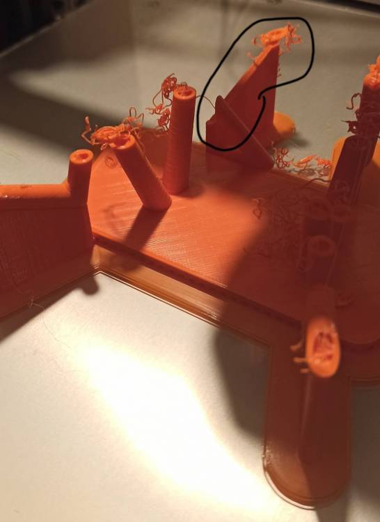

  3. Bonjour à tous, C'est la deuxième fois que je tente cette impression qui foire à peut prêt au même moment. Après la première fois, j'ai fait des retouches qui semblaient nécessaires à mon modèle. Mais je me rends compte que le souci ne vient pas de là. Après analyse de mon dernier plantage, je me demande si ce ne sont pas mes supports qui n'accrochent pas assez, en effet on voit une pièce qui est tombée et pour défaire les pièces sur support une simple pichenette suffit. Qu'en pensez-vous ? Comment puis-je augmenter l'accroche des supports ? (sous cura)
