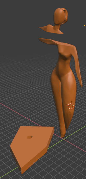

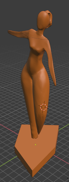

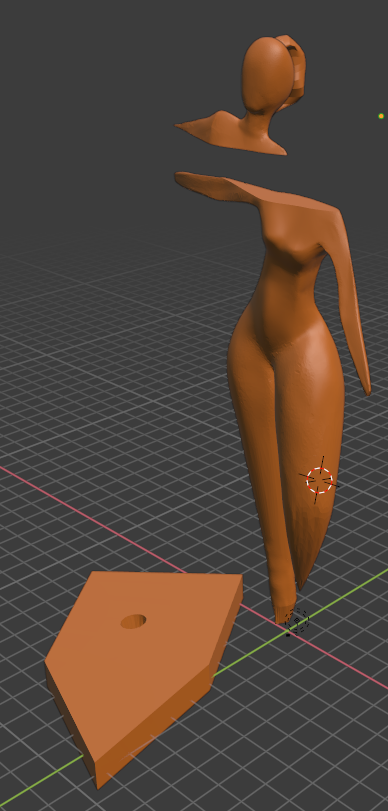

Comment séparer pour pouvoir imprimer proprement?
manie a posté un sujet dans Dessiner / modéliser en 3D
Pour arriver à imprimer proprement la pièce ci dessus, séparer la dame du socle est évident et efficace, mais pour imprimer la dame, j ai été amenée à la couper par un plan pour imprimer séparément la tête et le corps, qui s imprime tres bien les pieds en l air. Là j ai 2 problèmes: Le collage tête corps n est pas tres précis, je n arrive pas à faire bien l alignement Et quand j ai essayé de prévoir des petite chevilles pour forcer le positionnement, les trous n avaient jamais la bonne dimension à cause de l'écrasement des premières couches. Connaissez vous un endroit où apprendre à créer les découpage de pièces? Quelles formes pour des cales, chevilles, embouts... Pour permettre l impression bien sûr, et le montage propre. -

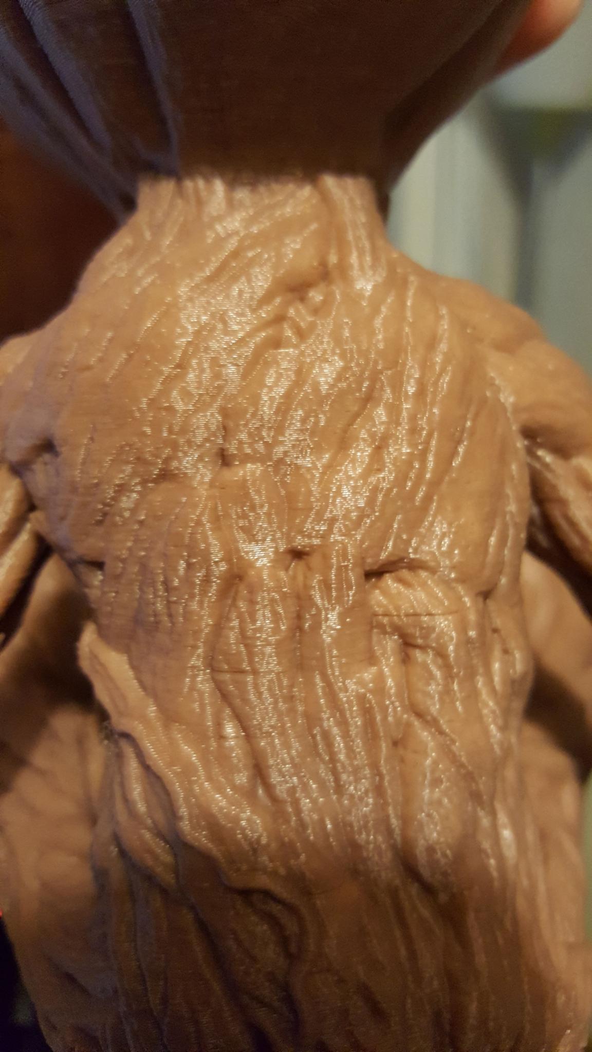

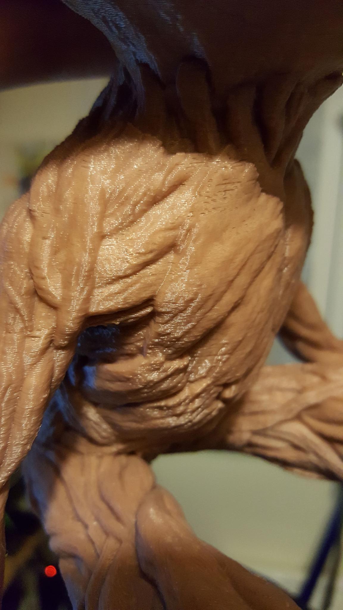

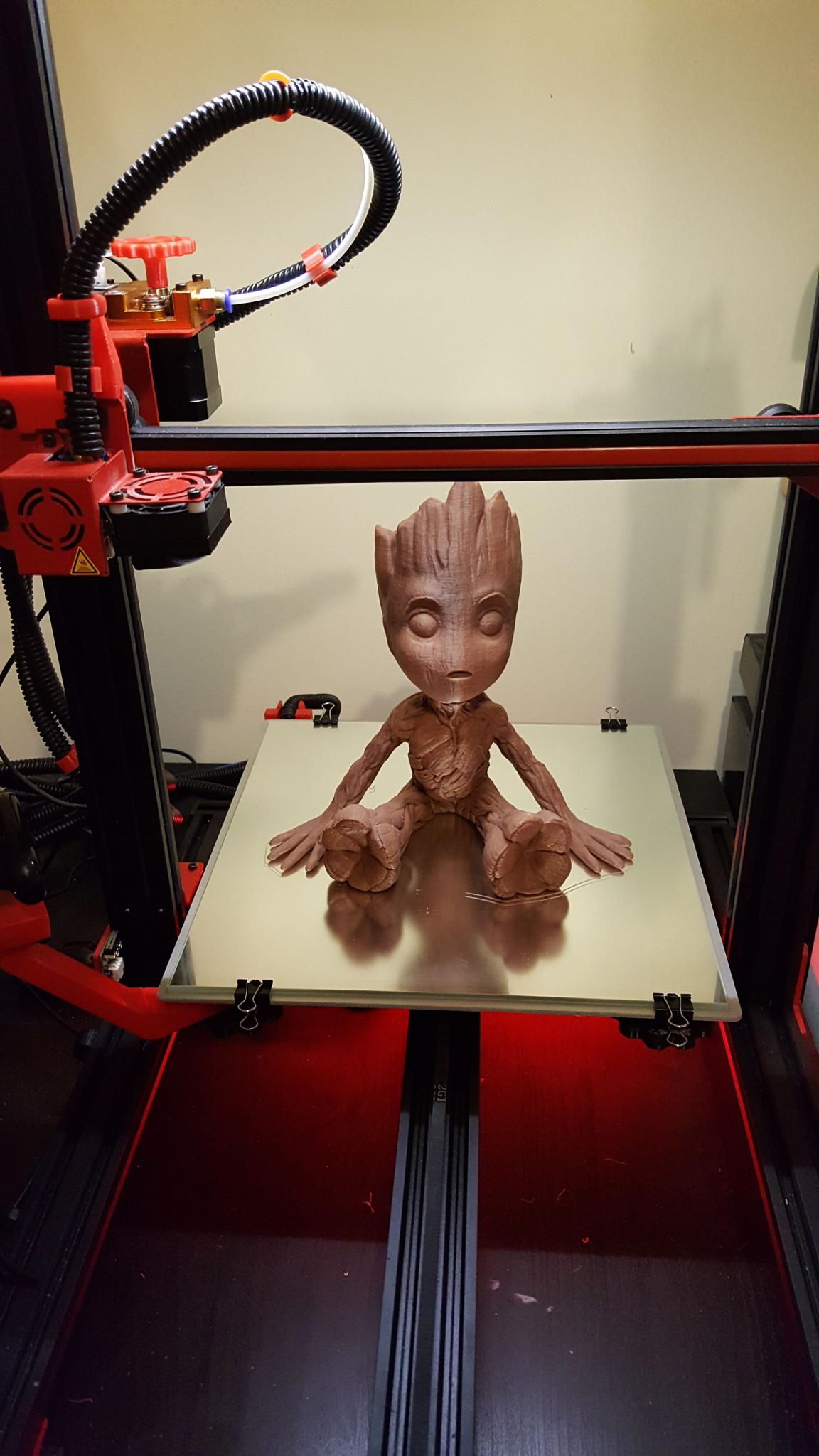

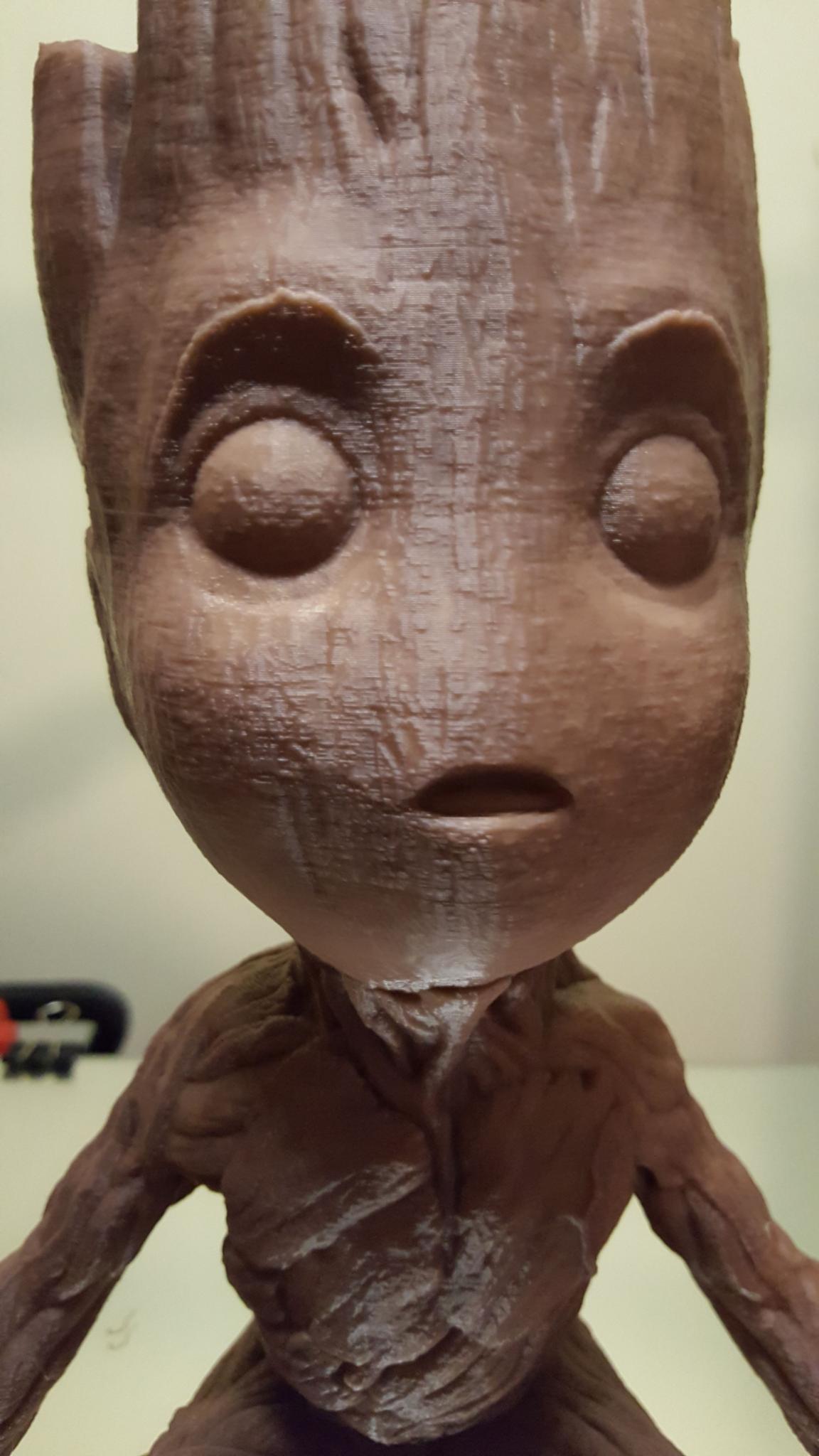

Bonjour, Je pense que pas mal d'entre nous possède maintenant la U20 depuis assez longtemps pour avoir sortie de belles pièces, et je me disais que ce serait bien de les partager Voici donc ma première "grosse" impression. Lien : https://www.thingiverse.com/asset:77290 Print Time: 28:03:40 Épaisseur de couche : 0.2 température : 190° Taille : 240x130x240 Aucun support et juste une jupe (plus de la laque sur miroir Ikea poncé) La qualité est vraiment très bonne, même s'il reste quelque petit défaut au niveau de certaines couches et au niveau du cou :
