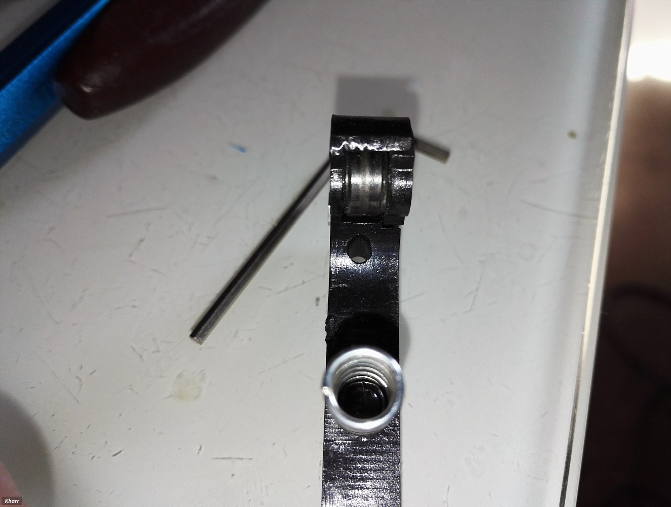

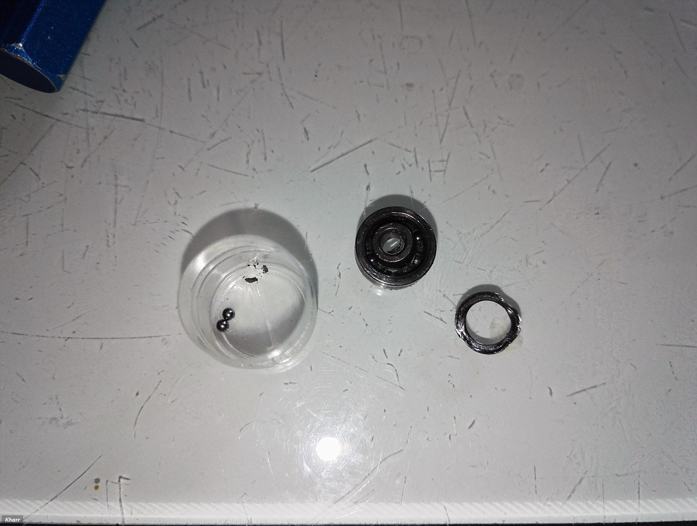

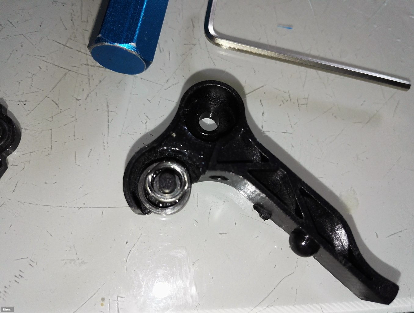

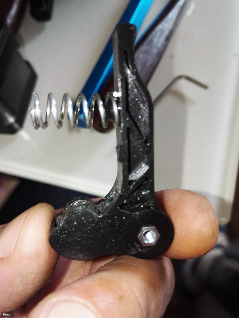

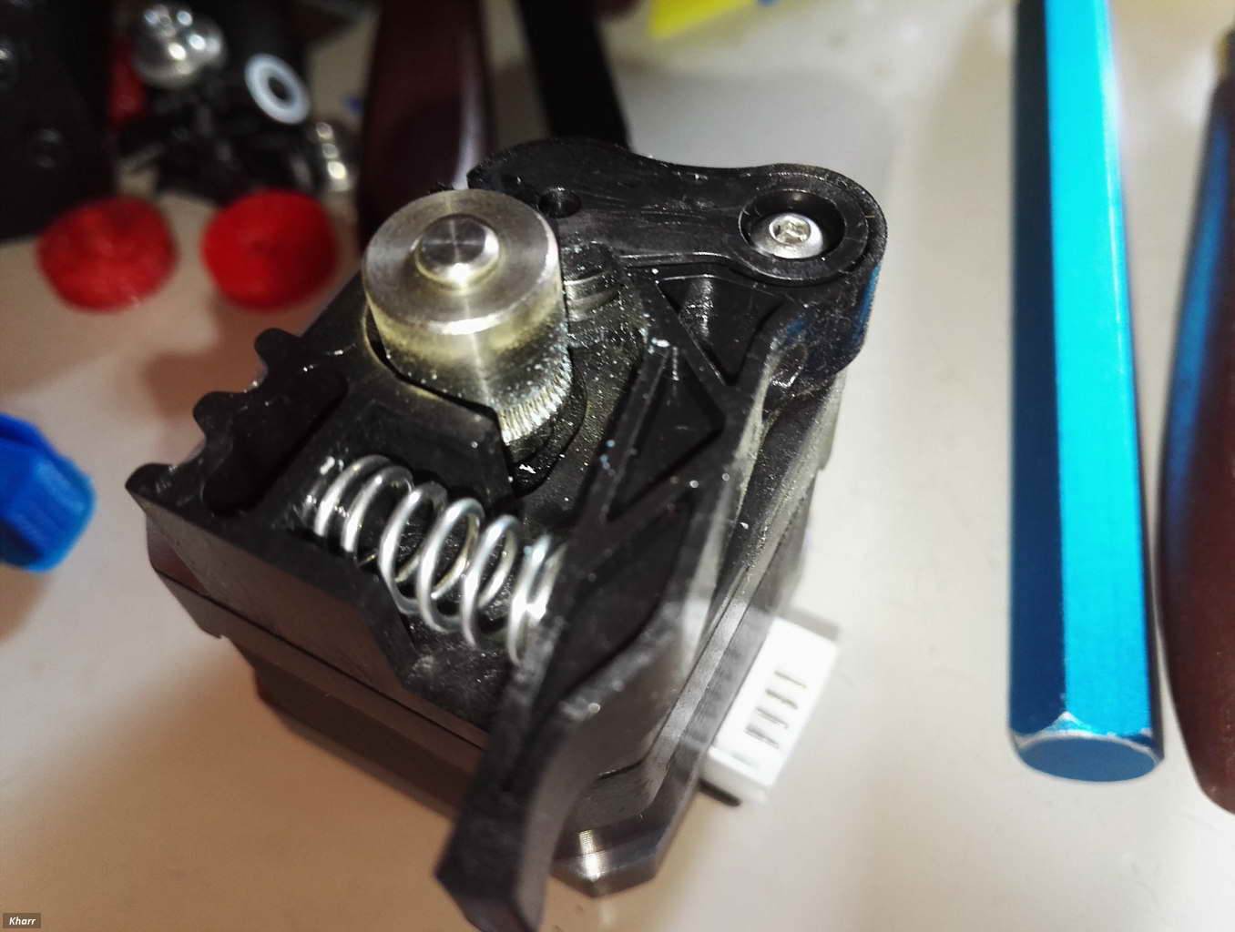

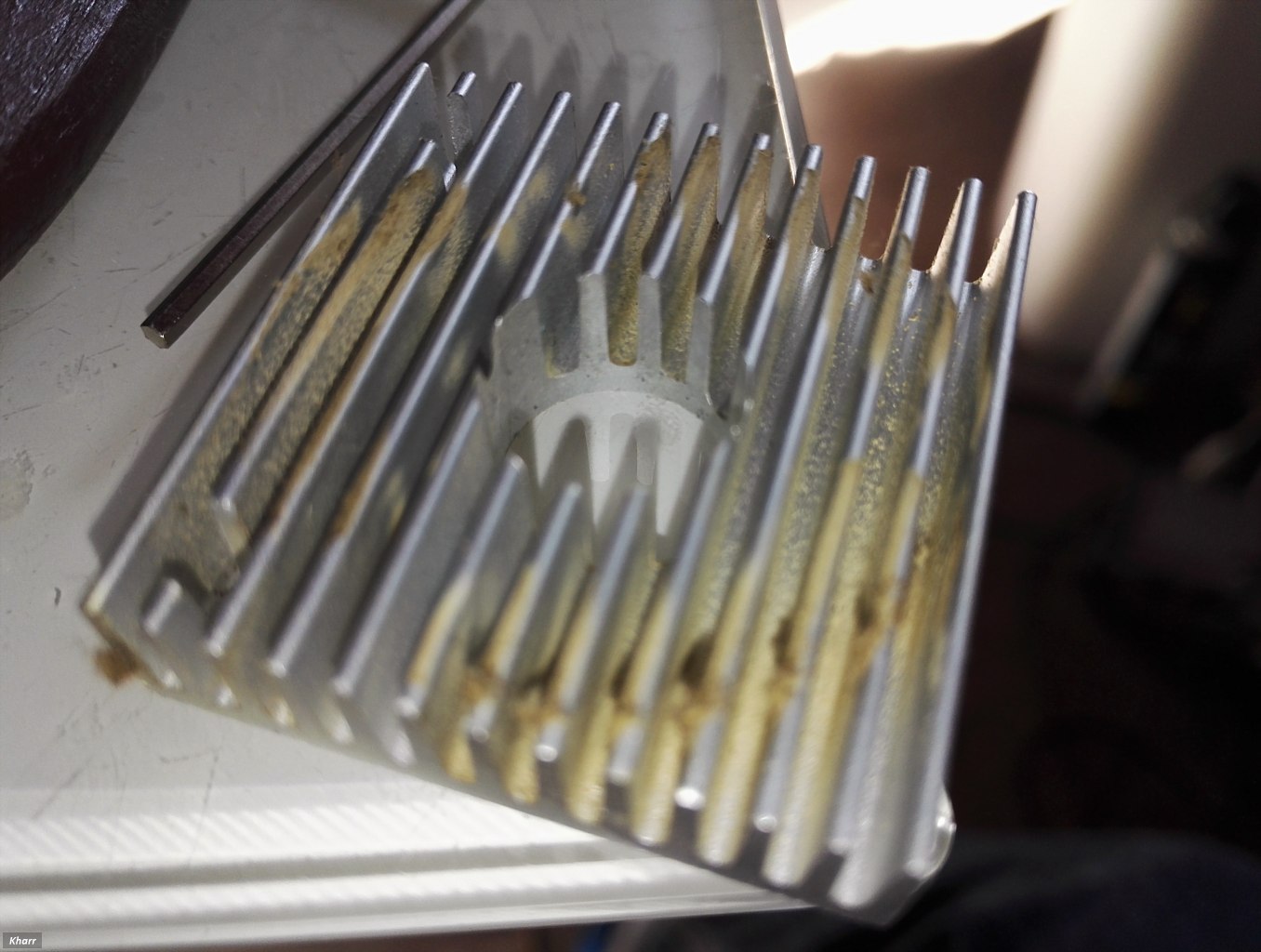

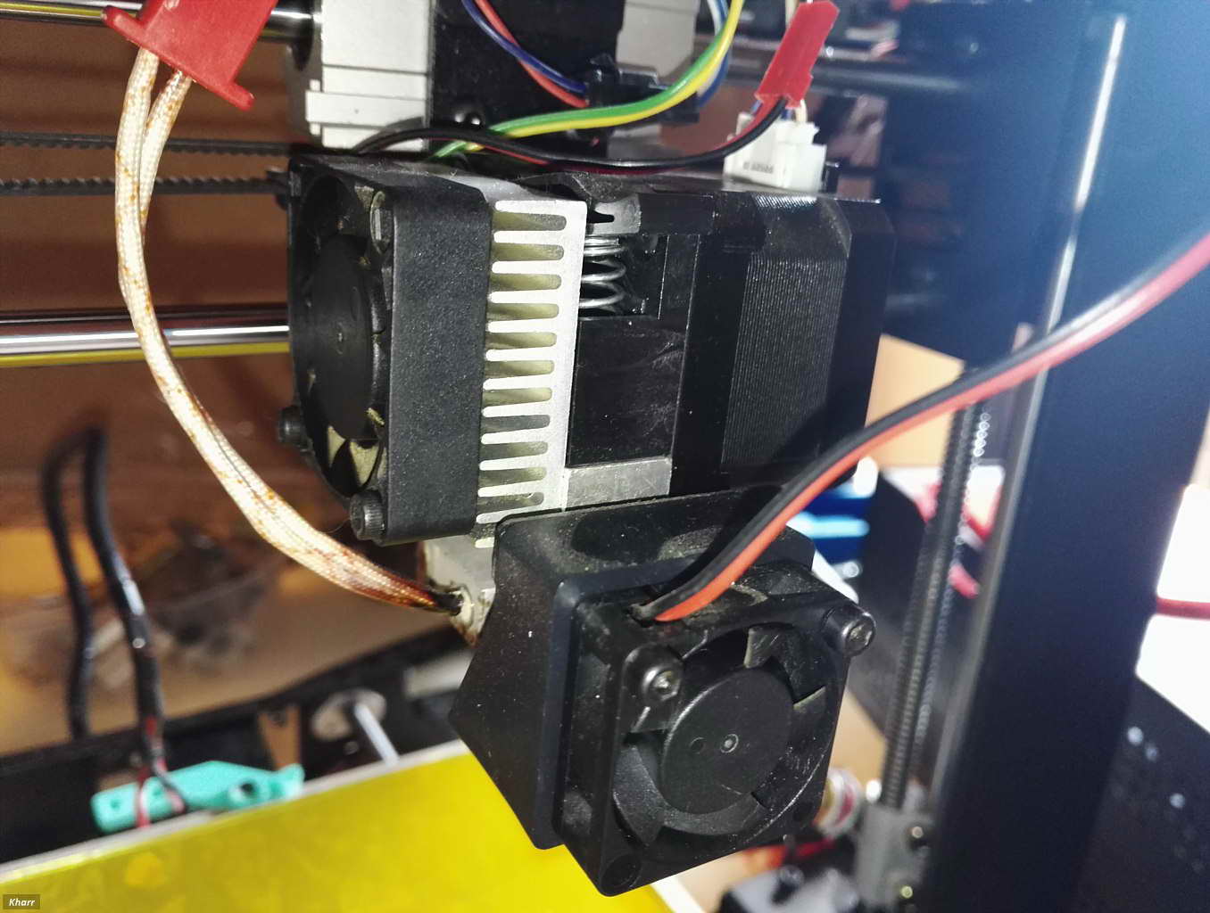

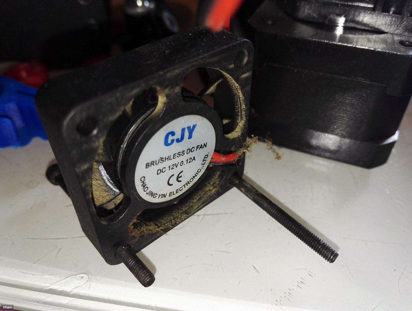

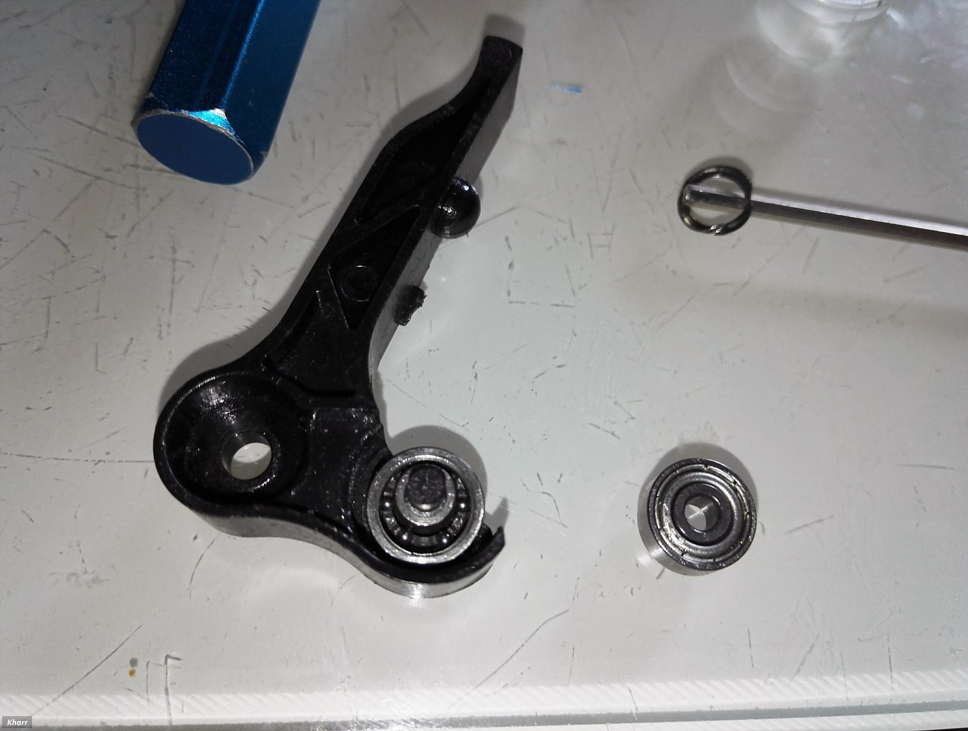

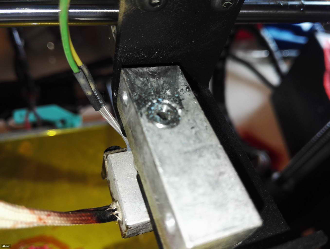

  2. Bonjour à tous, Heureux possesseur d'une Malyan M150 I3 depuis quelques mois déjà (clone de la Wanhao I3), imprimante qui a gentiment déroulé dans les 8kg de filament, depuis quelques temps un problème est apparu. Je pensais au début que mes soucis étaient du à l'impression de PETG après avoir avec succès imprimé du PLA et de l'ABS mais vous verrez plus bas... que nenni ! Depuis l'arrivée de cette imprimante, jamais je n'ai eu le moindre souci d'impression même sur de grandes pièces, mais, car il y a un mais... cela fait quelques jours que lors des impressions, l’extrudeur se mettait à claquer en ratant des tours ce qui empêchait les grandes impressions d'arriver à leur terme. Qu'à cela ne tienne, autant prendre le taureau par les cornes et aller voir se qui se cache au niveau de l'extrudeur de la machine. Première étape, toute simple, dévisser les deux vis (côté gauche) qui tiennent le ventilateur mais aussi le bloc d'extrusion. On commence par déconnecter chaque câble et ensuite on dévisse en prenant soin de tenir les deux côtés du bloc d'impression. Les vis traversent en fait le radiateur et se logent du côté droit dans les pas de vis du moteur. Une fois ces vis enlevées, on se retrouve avec le ventilateur, le radiateur et tout le reste, comme sur les photographies ci-dessous. C'est déjà à ce stade que l'on peut s'apercevoir qu'il y a un minimum de nettoyage à prévoir histoire d'enlever toutes les poussières de résidus de filaments ! Le ventilateur ainsi que le radiateur ne sont pas en reste et seront ravis de bénéficier d'un bon coup de pinceau et de soufflette Et voici le bloc d'extrusion : à prévoir également, un bon nettoyage de la roue crantée histoire de lui redonner une seconde jeunesse... Poussant un peu plus loin l'investigation, démontage du levier de l'extrudeur et là... c'est le drame ! Le roulement semble "bizarre"... Et la suite du démontage va confirmer... que les roulements d'origine sur la M150 sont vraiment... de la pure daube !!! Le roulement s'est fait "sillonner" par le filament. Pire que ça encore... en démontant le cache en plastique dudit roulement, quelle ne fut pas ma stupeur de constater que ce sacré roulement n'était plus du tout maintenu dans sa cage et que ses billes n’avaient plus qu'une envie : aller prendre l'air ! Heureusement que j'avais un petit roulement 623-ZZ en rab (qui a bien meilleure allure !)... Un petit pschitt d'huile de silicone plus tard, le nouveau roulement était à sa place ! Le remontage n'est pas compliqué donc pas la peine de détailler. Voici le fameux roulement d'origine de ma M150... je ne sais même pas comment j'ai pu imprimer avec ça ! Voici la fin de ce petit reportage photographique, en espérant que ça puisse dépanner d'autres personnes qui ont des problèmes d'extrusion avec leur Malyan M150 I3 (ou autres clones). De mon côté c'est reparti pour les impressions et mon extrudeur ne fait plus de clac-clac Si les autres M150 sont du même acabit que la mienne, vous pourrez prévoir en même temps que l'achat de l'imprimante en elle même, des roulements en rab pour les axes X et Y qui m'ont fait rater pas mal d'impressions eux aussi (qualité vraiment médiocre et roulements qui "crissent" sur les tiges lisses comme pas possible). Sans oublier également un changement de connecteur pour ce qui est de la cartouche chauffante (le connecteur d'origine était brulant en fonctionnement et mieux vaut le changer directement plutôt que d'attendre l'arrivée des flammes... Bonne fin de journée à tous !

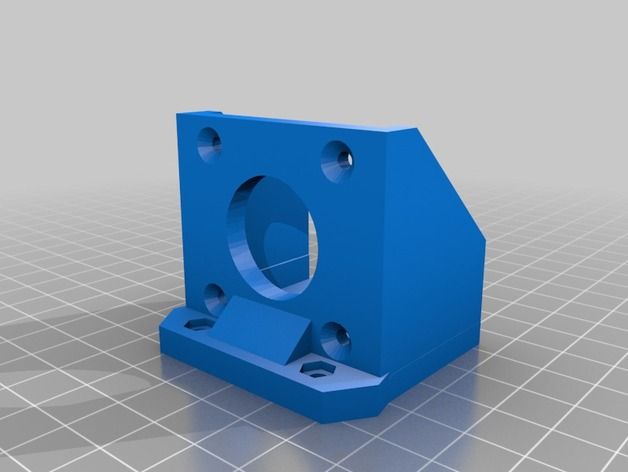

  3. Hello, apres une longue absence et pour tout vous dire un remisage de l'imprimante a la cave car je suis passé sur des imprimante plus performante depuis pas mal de temps ( replicator2 et rostockMax v2 ) fort de mon experience, je me suis remis a l'amelioration de la malyan . Pour commencer, un changement des stepper motor, car ceux actuellement dedans ( des nema17 34mm ) sont de la m..... 0.4a en courant max et une impedance de 26... c'est naze !!! du coup passage du moteur Y, en nema17 40 de bonne facture.... et bien ...ca change tout !!!! plus aucun bruit de vibrations... print bien lisse etc... Un petit coup d'oeil au specs des moteurs d'origines me font comprendre pourquoi : Nema17 34mm Rated 0.4a....... en gros de la daube ! Voila le support de stepper, compatible avec des nema plus gros ( 34 40 44 et 48 ) http://www.thingiverse.com/thing:1352183
