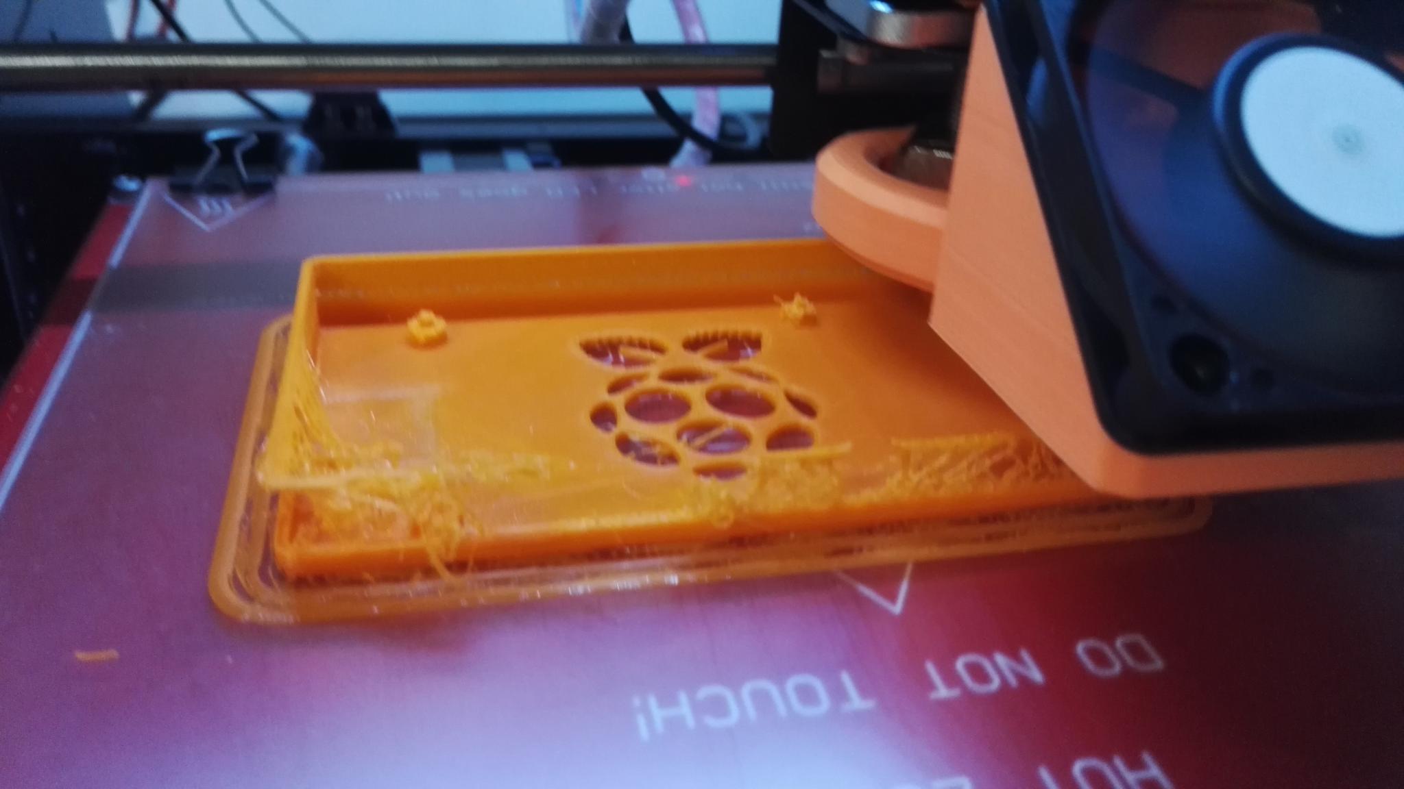

Je suis entrain d'essayer d'imprimer en PLA l'objet suivant :
https://www.thingiverse.com/thing:2072945
Lorsque le "top cover" s'imprime, cela fonctionne parfaitement jusqu’à ce qu'on arrive aux nombreux trous... Je ne comprend pas bien pourquoi mais l'imprimante ne s'en sort pas alors qu'elle arrive parfaitement à faire sortir des pièces avec des ponts ronds et carrés comme par exemple :
https://www.thingiverse.com/thing:1601055
Les ouvertures pour les différents connecteurs (USB, HDMI, Jack) sont parfaitement imprimés dans celui- ci.
Une idée ?
J'ai de la ventilation activé à 100%.

Voici la photo de l'impression (pièce bottom loupée également).
Merci pour l'astuce de la vérification du STL.
Il y a 3 heures, db42 a dit :
Active les supports
Je suis d'accord pour les supports, mais ça ne résoudra pas le problème des "murs" entre les trous...
On ne vois pas bien sur la photo, mais j'ai comme l'impression que la parois de l'autre coté a également des traces ? et les picots pour la carte également ?
Il y a 2 heures, unisev a dit :
On dirait des manques de matières, buse ou passe-fil un peu bouchés ? le fil sort bien si tu pousse à la main ?
effectivement j'ai également pensé à ça... après c'est étrange que d'un coté ça fonctionne "presque" et de l'autre coté "presque pas" ou alors il y a un gros problème de rétractation...
J'utilise Cura pour générer le gcode et comme il gère pas bien les filaments en 1.75 mn ca pourrait effectivement être un problème de sous extrusion.
Pour ce qui est de la symétrie c'est aussi moche d'un coté comme de l'autre, lol ;)
J'avais utilisé un "Infill" à 80% donc là je viens de relancer avec 100% et 150% de flow... Je vous tiens au courant.

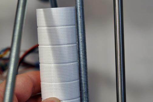

Je n'ai absolument rien fait concerne le "Wobble", est-ce que cela pourrait être une explication ? J'ai repris quelques sujets hier sur le forum mais je n'ai pas trouvé de "conclusion" et en particulier :
- Comment mesurer/observer (et donc vérifier les améliorations) lorsqu'on met en place un système "Anti-Wooble" ?
- Quelle est la meilleur solution ? Tiges Trapézoïdales ? Remplacement de certaines pièces par d'autres imprimées ?
Bref, je suis totalement perdu.

il y a 25 minutes, lemmings a dit :
voici une image qui illustre bien le wobble
sur la pièce tu as des petites lignes et lorsque tu la place à coté de ta tige filetée ça correspond au pas de ta tige
ça viens du fait que les tiges  filetées ont généralement du faux rond et qu'elle entrainent le chariot et les tiges lisses avec elles lorsqu'elles tournent
le principe de l'anti wobble c'est de désolidariser la tige filetée de la tige lisse pour que le faux rond ne soit pas transmis au chariot et par conséquent à l'extrudeur
tu m'as compris là :D
il y a 30 minutes, lemmings a dit :
pour moi la solution des tiges trapézoïdales a très bien fonctionné, voir ici
Après avoir modifié le STL via Tinkercad pour virer les trous : l'impression est nickel ;)
L'autre fichier du projet (partie basse du boitier) pose également problème mais je me demande si c'est pas juste les STL qui ont un soucis...
Si je l'importe dans Tinkercad et que je l'export sans rien changer : le fichier est plus gros et l'impression avec les mêmes paramètres passe de 3h à 4h ! Je lance l'impression est vous tient au courant (+ photo).
Bon, j'ai fait au moins 5 ou 6 essais, impossible de l'imprimer correctement... J'ai l'impression que les "murs" sont trop fins. Est-ce possible, y a t-il un minimum ?
normalement avec une buse de 0.4 tu peux descendre à heuuuuu 0.4 :)
Le 31/08/2017 at 20:30, db42 a dit :
Active les supports
As tu essayé cette solution ?

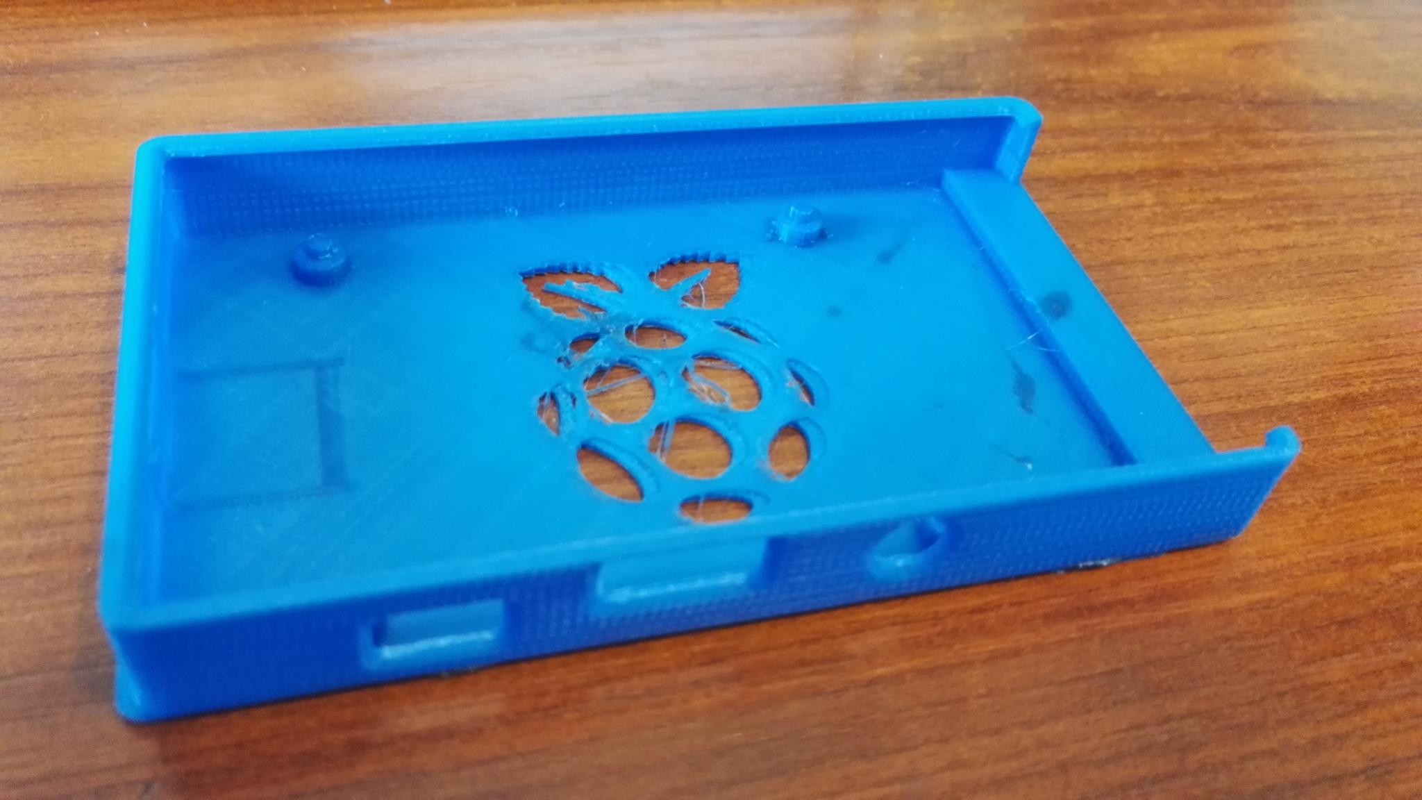

J'ai testé :
  • Modification du STL de la partie haute en rebouchant les trous : impression parfaite (voir photo coté gauche)
  • Ouverture du STL de la partie basse dans Tinkercad et export de celui-ci : la taille change ainsi que la quantité estimée de plastique imprimée mais l'impression n'est pas vraiment mieux
  • Modification de la finesse des murs (wall thickness) de 0.8 à 0.2 : un peu mieux mais toujours pas terrible (voir pièce du milieu)
Pour les supports il me semble avoir essayé mais par sécurité, je vais relancer l'impression...

Dernier essai tout en auto (dans cura) avec support : c'est pas mieux ! On dirait que les murs sont creux...
Modifié (le) par lemmings
Serait-il possible que l'essentiel de mes problèmes soit lié à mon filament ? Je viens de prendre le filament fourni avec l'imprimante et le début d'impression semble beaucoup mieux !

C'était bien le plastique !
Voici ma dernière impression : c'est presque bien... La buse était sale (j'ai été joueur, je n'ai pas changé de buse en changement de bobine) et j'ai fait aucun réglages (200° / 60° paramètres par défaut).
Bref a éviter le PLA de chez Ice (vendu sur Amazon).
Il y a déjà eu plusieurs mauvais retour avec cette marque et c'est impressionnant les ennuis qu'ils apportent.
