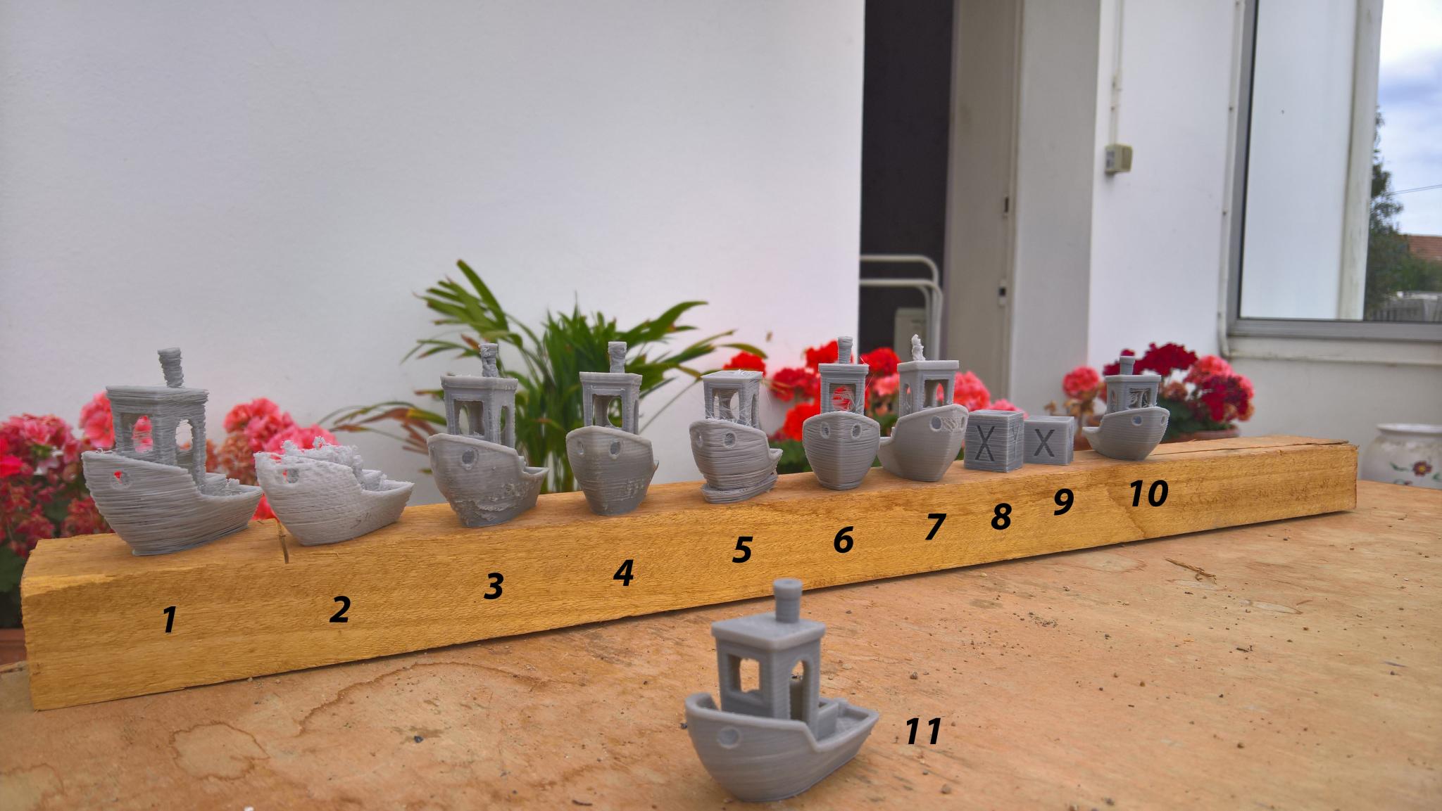

Un petit thread pour présenter ma (et la votre aussi si vous en avez une!) Galerie des Horreurs ! (Parfois connu aussi comme "courbe de progressions des impressions!")

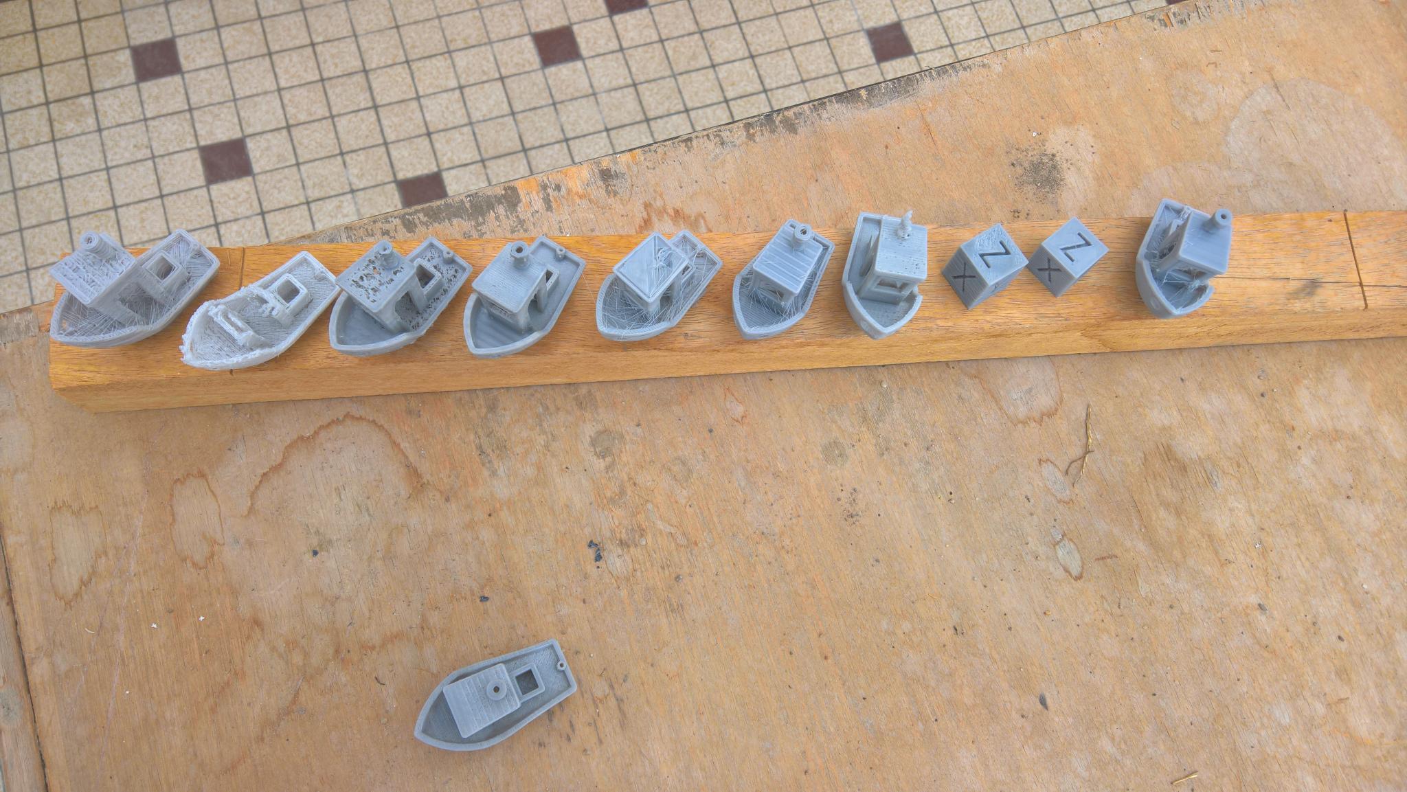

Benchy 1 a 7 + xyzCube 8 : Pendant le montage de ma prusa, je regardais beaucoup de forums et prennais des notes dans la configuration du Slic3R. En gros débutant ne sachant pas ce qu'il fesais j'ai copier/coller des settings qui était "bon" pour quelqu'un ... dans ces settings il y avais un petit M92 X80.00, M92 Y80.00, M92 Z3200... J'ai remarqué qu'au 6eme benchy qu'il fallais mesurer et que les fenetres devais etre Carré/Ronde, et pas Rectangle/Ovale. :D Au 7eme Benchy et au xyzCube 8 j'ai update le firmware avec une valeur pour l'axe Z differente, mais rien a faire.... c'est qu'apres avoir imprimer ce Cube que j'ai penser a regarder ce que j'avais comme config dans le Slic3R et qui donc sortais un gcode qui "écrasais" les settings du Z du firmware... /clap /clap /clap
Benchy 1 : Un peu tordu et manque d'extrusion, j'etait quand meme content (215°/35%infill)
Benchy 2 : La buse se bouche, mais comme j'avais baisser l'infill a 20% comme suggerer sur un forum, j'avais pas compris
Benchy 3 : Maximum power, j'envoie l'infill a 75% et chauffe a 220°. Cette brutale méthode a du en plus apparement débouché la buse . J'etait assez fier du résultat... ouaip.
Benchy 4 : Maximum power -5° mais avec un infill a 100% parce que la méthode bourrin ca marche... enfin c'est ce que je pense sur le moment. J'ai baissé la temp parce que j'avais commencer a comprendre que c'etait trop fort.
Benchy 5 : Je baisse la temperature a 200° et l'infill a 30%, l'impression foire totalement et s'arrete avant la cheminée, l'imprimante met une erreur. Merde!
Benchy 6 : Je change la buse pour une nouvelle de 0.3, et je garde quasi les meme settings qu'au 5, ca va jusqu'au bout et j'suis vraiment content du résultat.
Benchy 7 : Je baisse la temp a 195 et j'imprime en 0.1 pour une impression plus longue mais avec une meilleure qualitée "surement". La cheminée foire, et je m'appercois que le benchy est "étiré" vers le haut par rapport a celui du site officiel. Merde, mon Z foire.
xyzCube 8 : Ca foire encore, putain d'axe Z qui écoute pas quand je lui verse un nouveau firmware!
xyzCube 9 : Victoire, j'ai trouver que le gros nul que je suis a copier/coller des settings trop pret et que depuis tout ce temps mon Z est étiré de 20%... bon au moins maintenant le cube fait bien 200/200/200 et pas 200/200/250
Benchy 10 : 195° / 30% infill et un ventilo d'installé. Et j'ai vu qu'il fallais pas dépasser en hauteur par couche 80% de la taille de la buse, du coup au lieu d'etre en 0.3 sur une buse de 0.3, je lance l'impression en 0.2 (sur buse 0.3) c'est carement beau! Mais ca fait des toiles d’araignée.
Benchy 11 : En baissant a 190°, et en reglant un peu mieux la retraction sur le Slic3R, ca filoche moins! La j'commence a etre fier de mes Benchy ! :)
Depuis avec ces derniers settings du Benchy 11 j'ai commencer a imprimer pas mal d'autre truc (Tortue de thingiverse, quelque pinces a cheveux, nouveau support de ventilateur, un "ecrou" pour une poubelle qui était perdu...) et j'suis assez content, meme si y a encore pas mal de détails sur la qualité d'impression a regler :)

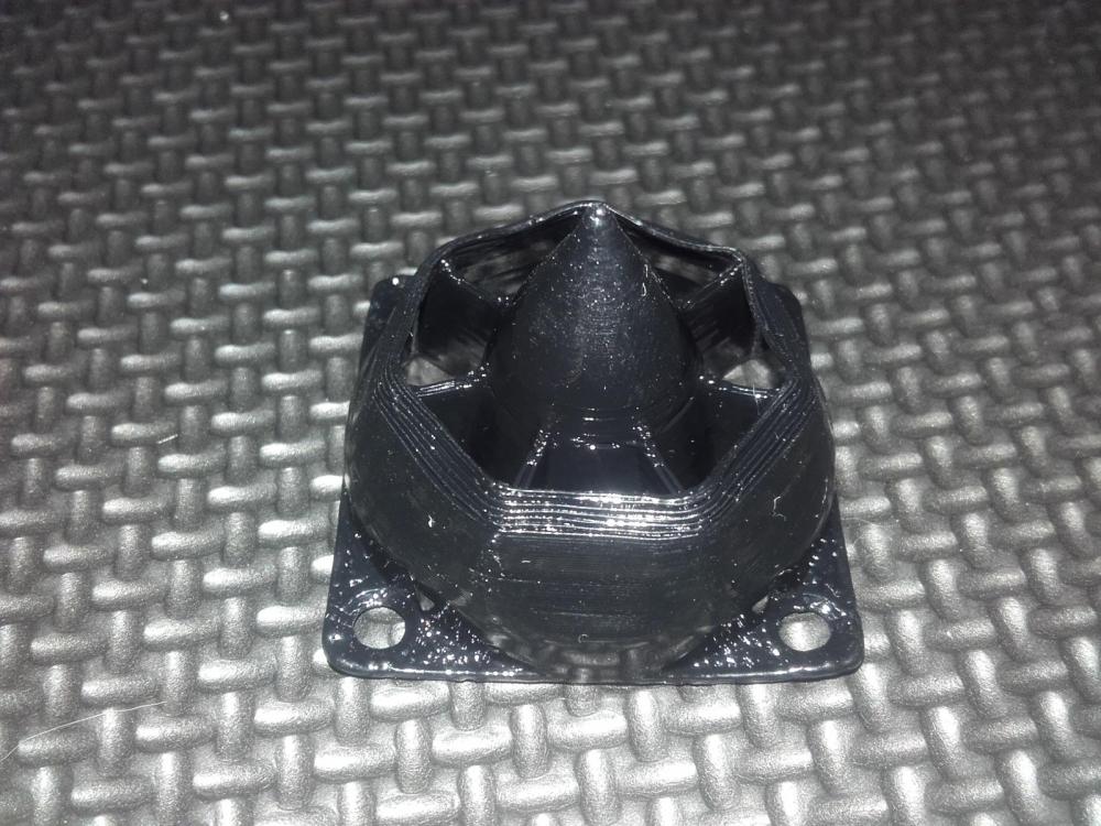

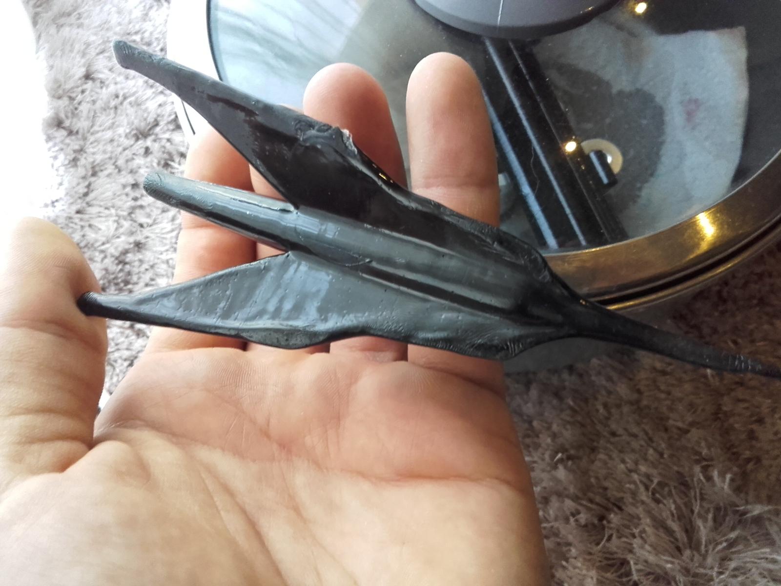

ca ne fait que 2semaines et demi que j'ai une imprimante 3d mais j'ai déjà munitions en stock en coneries ;)  il y a 2h environ j'ai encore ruiné une piece de 18h d'impression en ABS  avec l'acétone :7_sweat_smile:

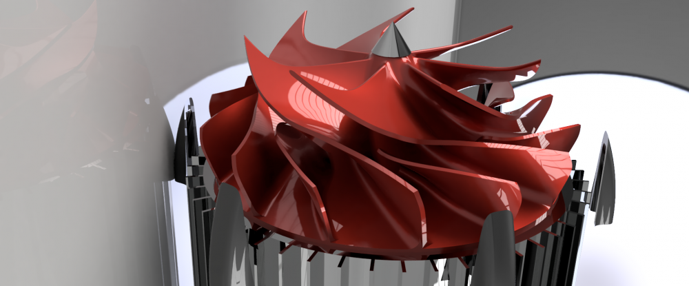

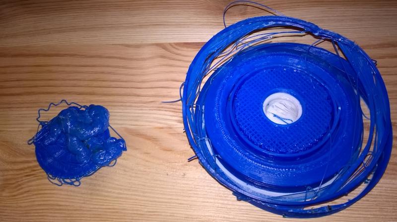

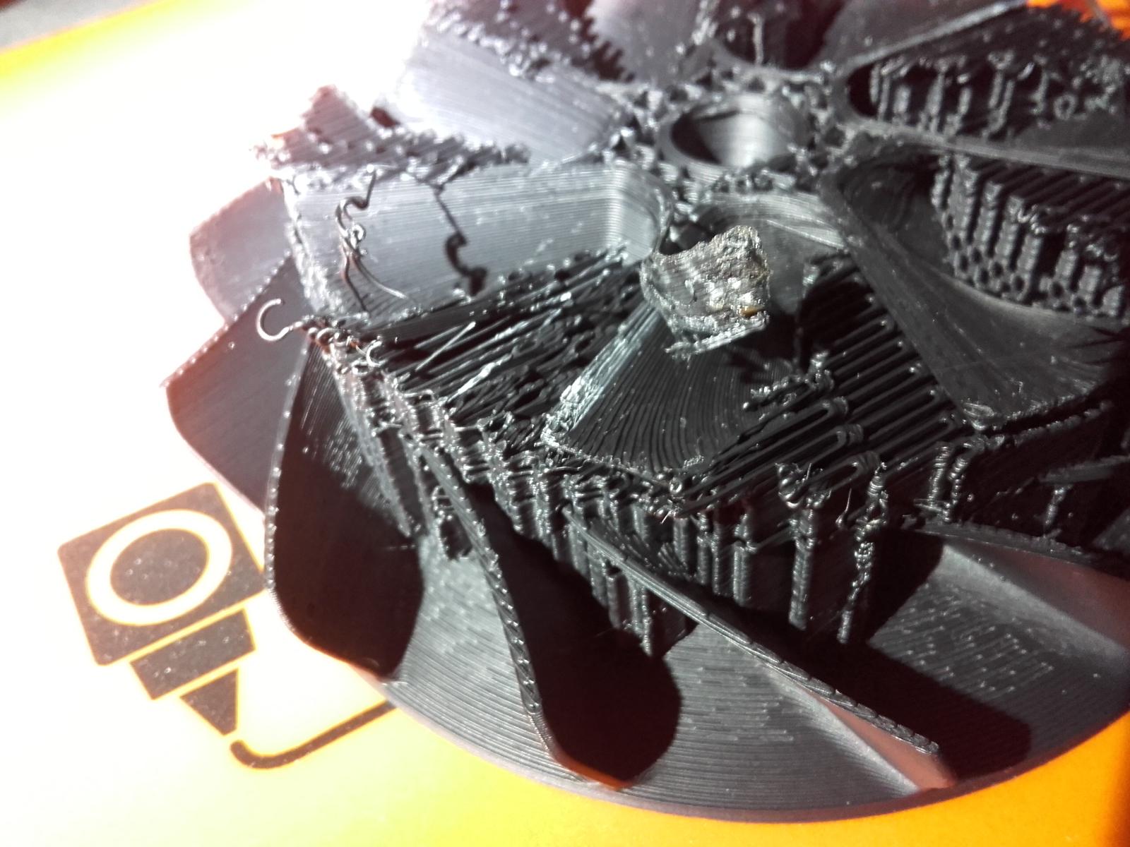

je commence par mon plus beau fail ?  un double fail qui m'a couté cher, pas en matière mais en dégâts
trop d'espace entre les supports et les pales, arrivées sur les parties inclinées des pales, c'était donc dans le vide à quelques mm des supports, l'abs s'est levé, a tapé les buses de refroidissement, on voit l'impact sur la deuxième photo  et décalage de l'ensemble de l'impression
20170902_153440.thumb.jpg.6eb8204527306a522d5dcf35fb4ea59d.jpg20170902_154006.thumb.jpg.e845afe96de8704d34b78096835e3c5d.jpg

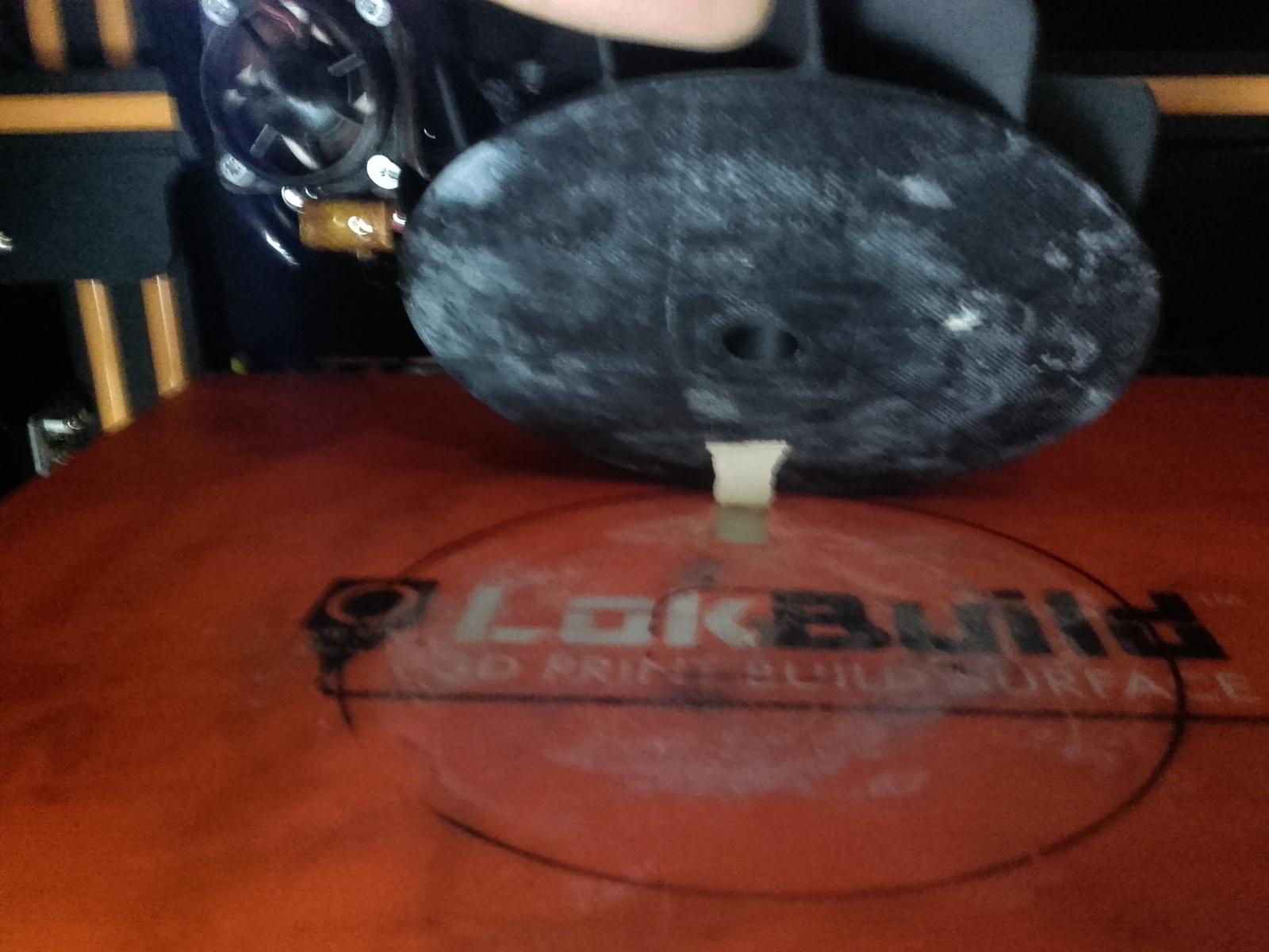

mais c'est pas fini, bon faut décoller ce raté après de longues heures d'impressions :13_upside_down:
et 1 lokbuild à la poubelle

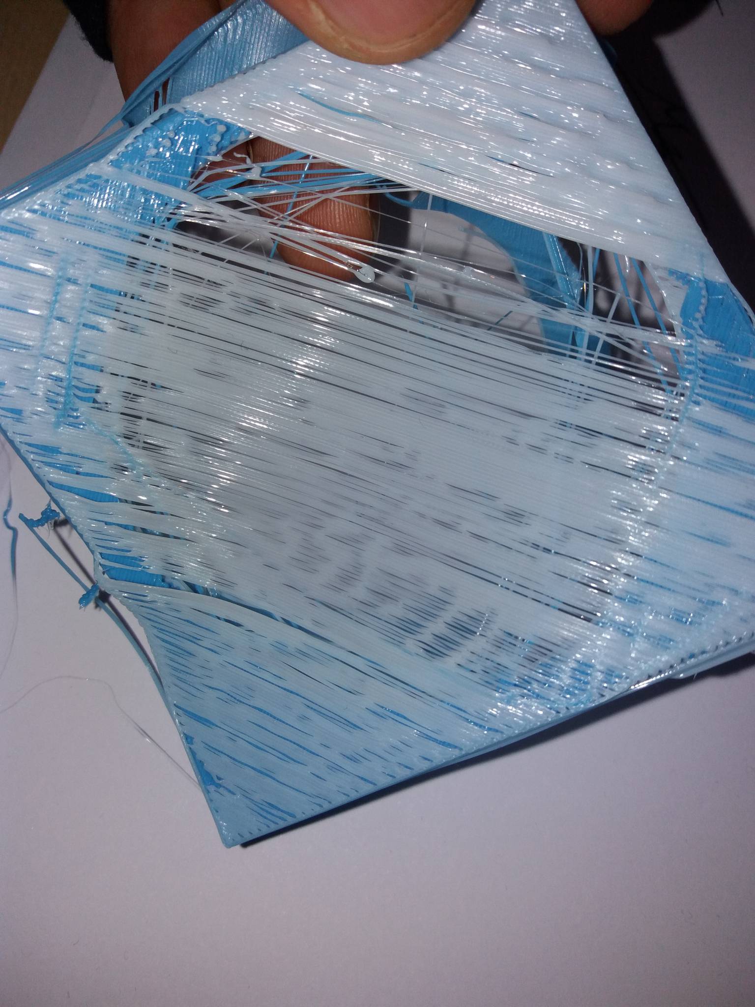

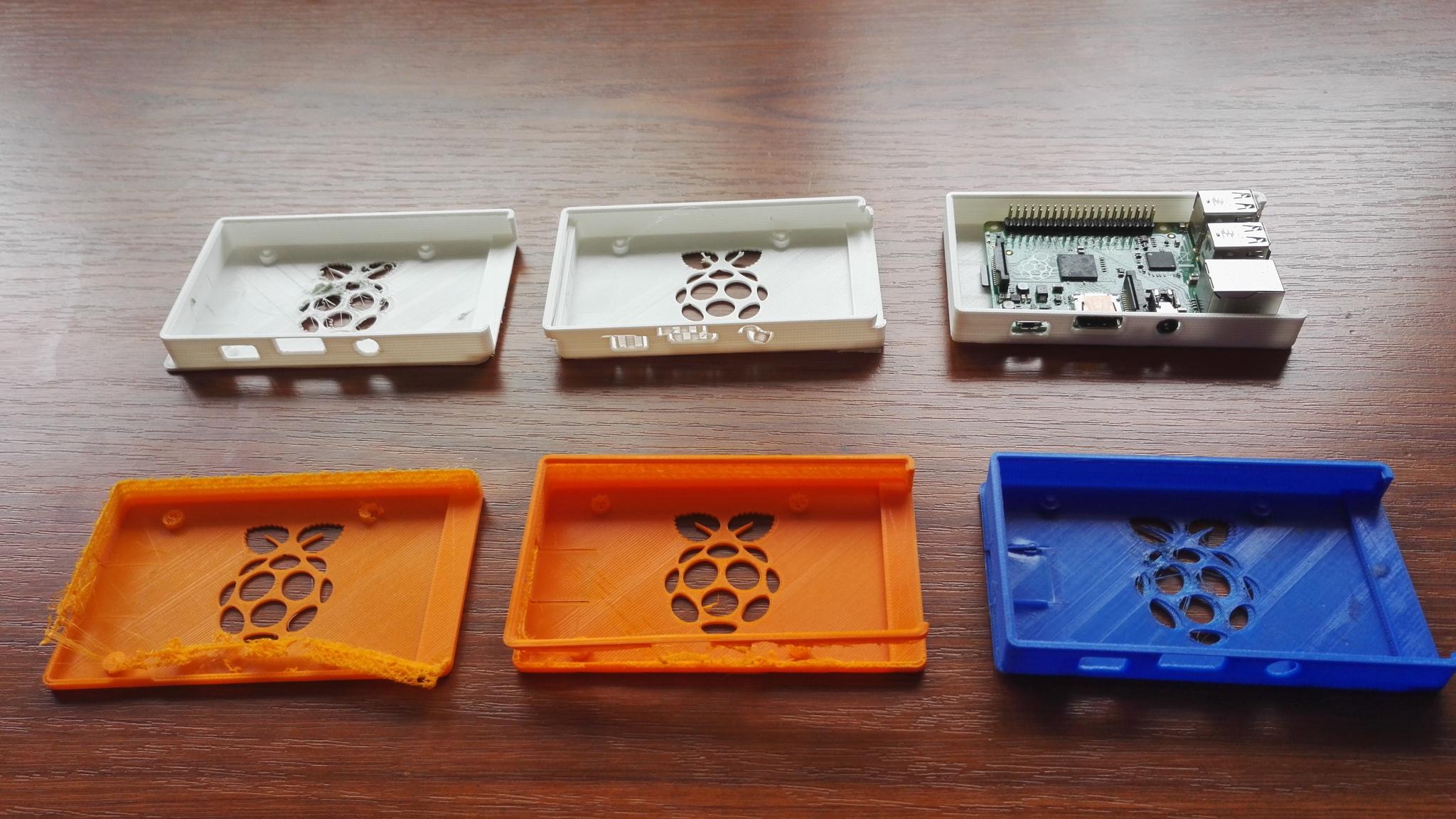

  • 1er essai en bas à gauche : impression avec du PLA Ice et une buse en 0.4mn, les "murs" sont totalement loupés
  • 2eme essai en bas au milieu : impression avec du PLA Ice et une buse en 0.2mn, les "murs" sont toujours loupés
  • 3eme essai en bas à droite : impression en PLA fourni avec l'imprimante et une buse en 0.2mn, elle est presque parfaite mais il y a des traces "noirs" a plusieurs endroits. J'ai changé de filament entre 2 et 3 sans vraiment bien nettoyé, je suppose que c'est la cause... Néanmoins j'en conclu que mon filament orange est mauvais contrairement au bleu
  • 4eme essai en haut à gauche : impression en PLA Blanc (PrimaValue) toujours en 0.2mn, j'ai un décalage bien visible sur le coté gauche et toujours des traces
  • 5eme essai en haut au milieu : impression en PLA Blanc (Primavalue) cette fois en 0.4mn (nouvelle buse), j'ai tout nettoyé et resserré : il y a un décalage en haut mais j'avais pas utilisé de colle !
  • 6eme essai en haut à droite : impression en PLA Blanc (Primavalue) toujours en 0.4mn, impression quasiment parfaite ! Ouf enfin ;)

Il y a 3 heures, nicolas65 a dit :
T'a voulu imprimer une turbine de sous marin ? :D

Il y a 4 heures, lemmings a dit :
J'ai probablement besoin de lunettes, mais j'ai l'impression que ton boitier blanc du milieu te fait un doigt d'honneur (feuille de gauche). Il a pas du apprécier que tu donne de la colle aux autres et pour lui : rien, nada, peanuts.... #Jalousie

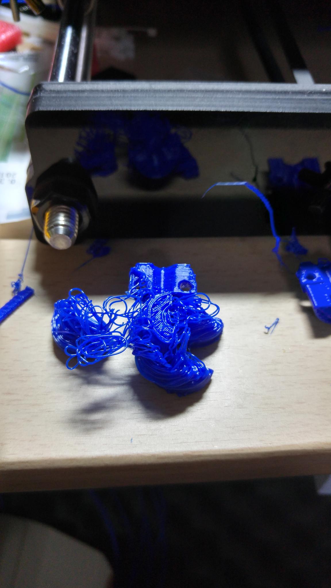

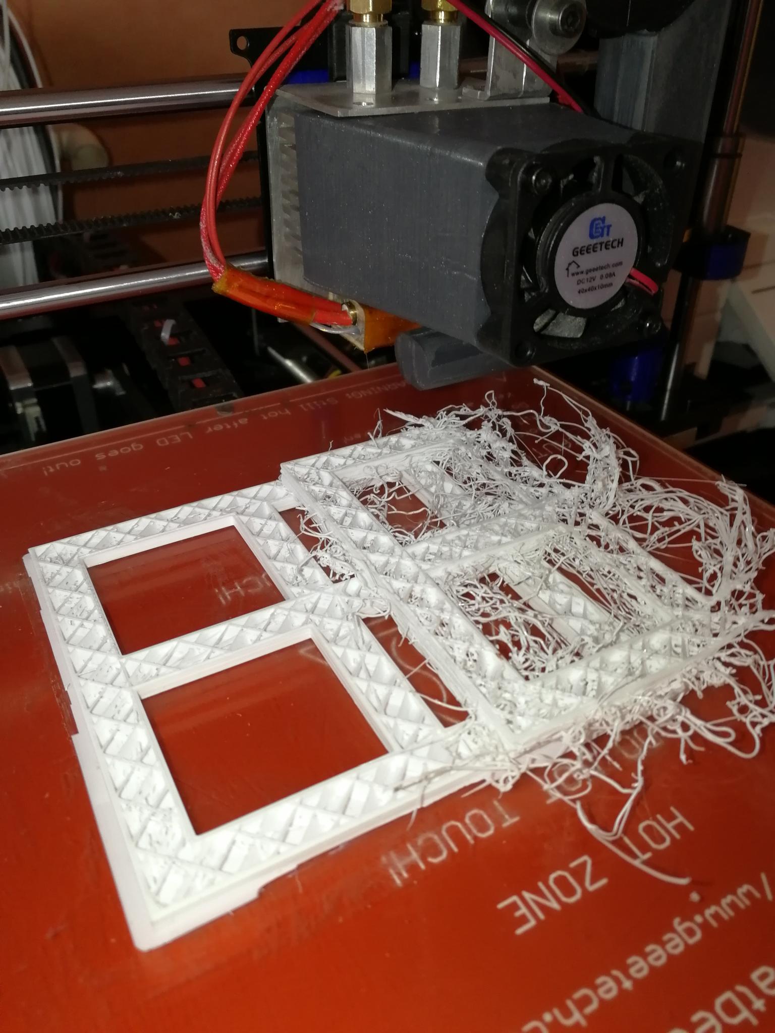

à gauche la pièce s'est décollée du plateau et a +/- suivi la buse
à droite c'est juste la jupe qui c'est décrochée. mais comme elle a fini par se coincer entre la pièce et les buses, ça tombait bien que je passe là pour tout arrêter
... saleté d'abs

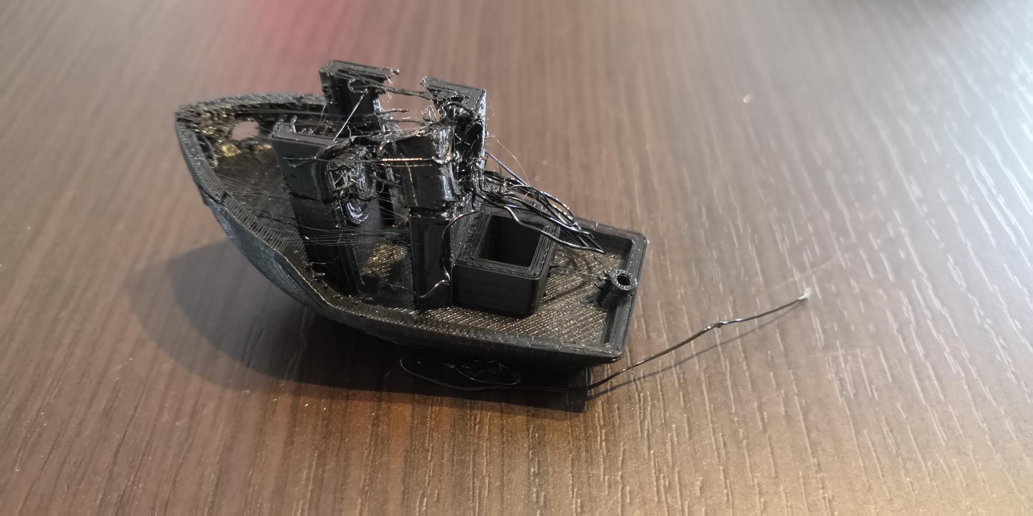

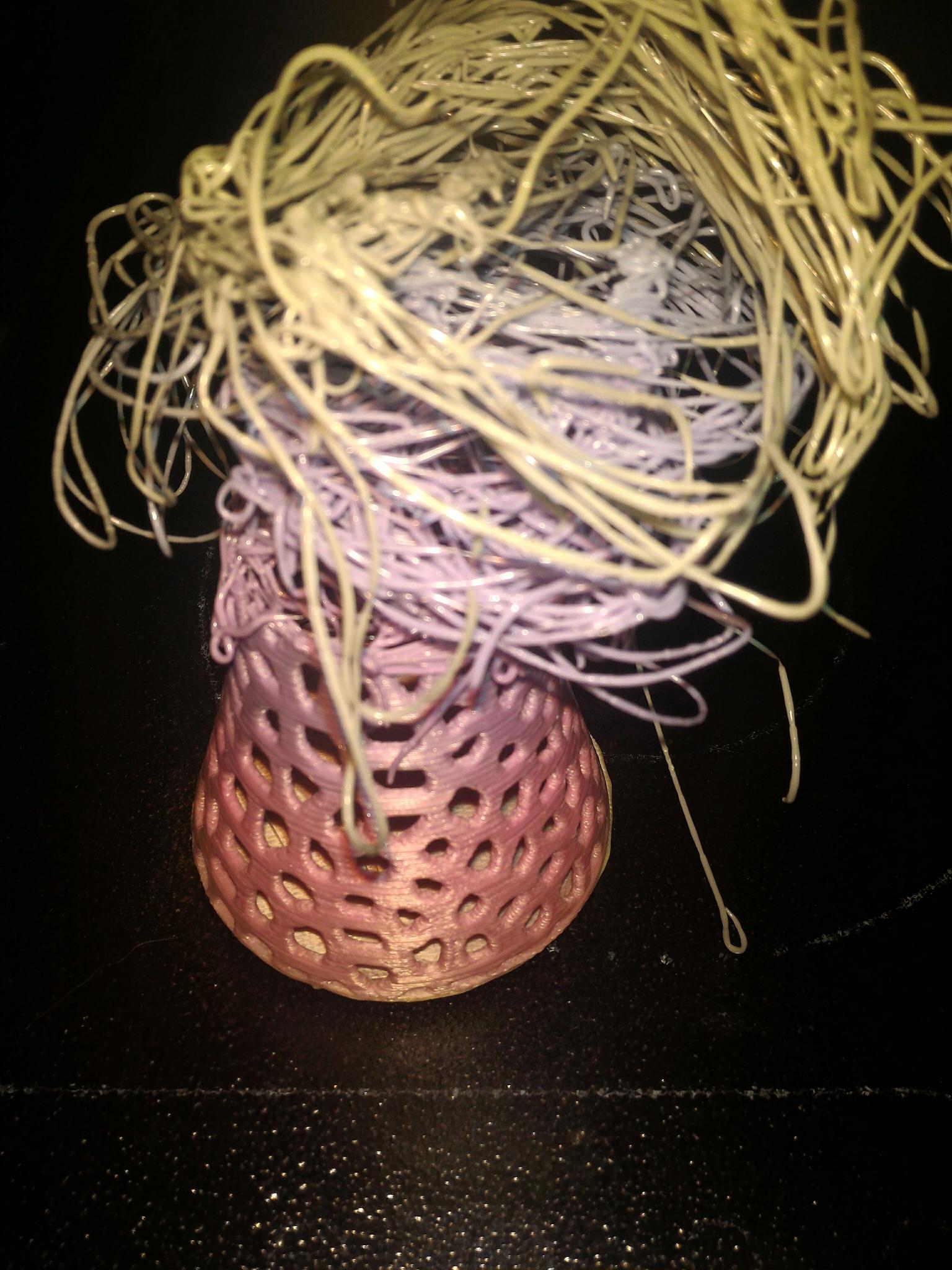

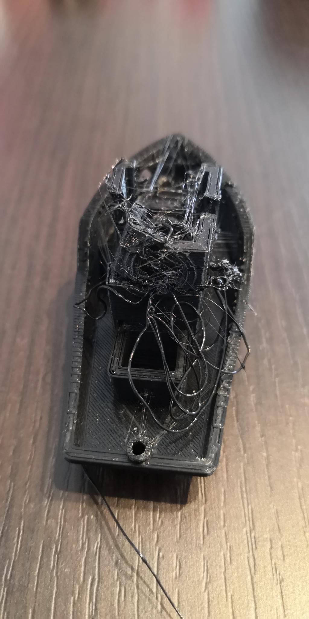

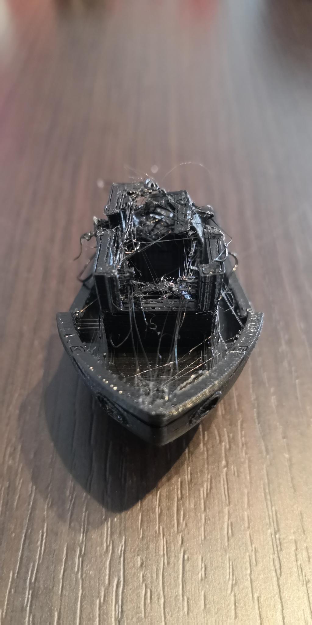

Je viens compléter ce topic avec un beau fail de mes débuts ^^
Un joli Benchy Boat dont le GCode a foiré (j'ai pas compris pourquoi). Il y a une couche qui s'imprimait dans le vide, totalement en dehors du bateau (j'ai regénéré le gcode plus tard, sans rien changer, et c'est passé nickel, mis à part mes problèmes de warping, mais ça, c'est traité dans un autre topic).
Du coup, ça a bien foiré avec un beau tas de chewing-gum...

Le 10/07/2019 at 12:57, David M. a dit :
IMG_20190427_131344.thumb.jpg.75b6d76f0b84e040af2fd58e45c0ed0a.jpgIMG_20190427_131548.thumb.jpg.731a6eadac1050fd2245063426549eea.jpgIMG_20190427_131616.thumb.jpg.80a0627c2e0ca4ddfb222f0380670ad3.jpg
BONJOUR
ta fais un remake de titanic apres l'impact ? mdr
