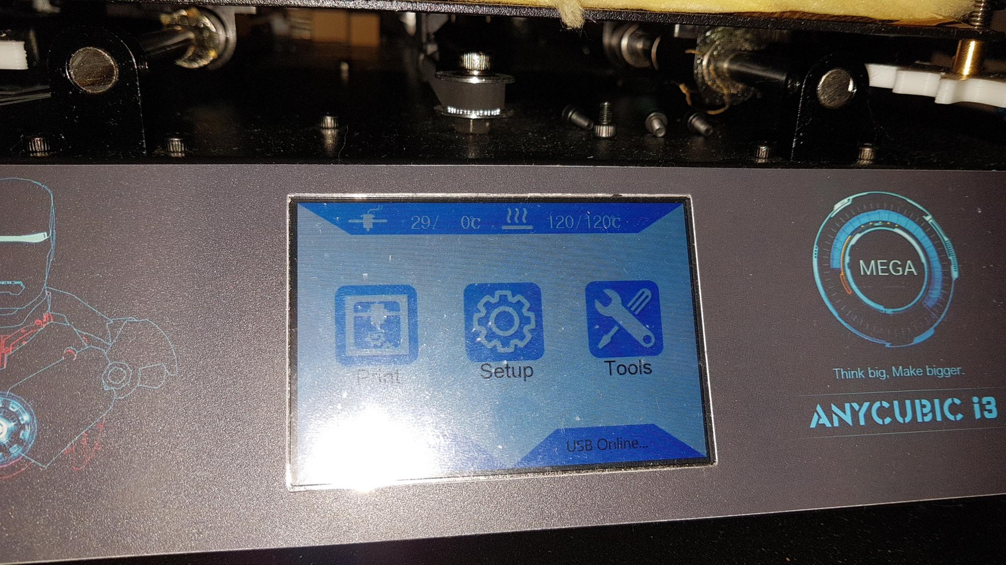

olivierbart Posté(e) Septembre 11, 2017 Posté(e) Septembre 11, 2017 Le 10/09/2017 at 14:24, slayer-fr a dit : abs : 220 et 110 sur plateau en verre , ou 95 sur le buildtack , extrusion 0,98 Tu fais comment pour le monter a 110°, car même en caisson impossible de dépasser les 107°
slayer-fr Posté(e) Septembre 11, 2017 Posté(e) Septembre 11, 2017 (modifié) je monte à plus de 120 sans problème Modifié (le) Septembre 11, 2017 par slayer-fr
olivierbart Posté(e) Septembre 12, 2017 Posté(e) Septembre 12, 2017 ah moi j'ai le plateau en chauffe en continu, caisson non ventilé, et 107° avec consigne 120
slayer-fr Posté(e) Septembre 12, 2017 Posté(e) Septembre 12, 2017 (modifié) 120 sans probleme avec le caisson ouvert , et je suis suis presque sure qu'il monte plus haut, mais j'ai pas essayer Modifié (le) Septembre 12, 2017 par slayer-fr
