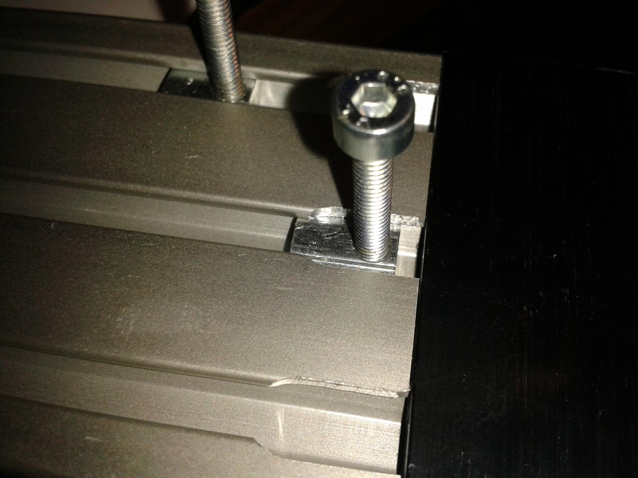

Oui le problème c'est qu'il faut essayé de penser à tout dès le départ, j'ai pas envie de tout rédémonter juste pour insérer quelques T-Nut pour y fixer le support du voltmètre ou du raspberry ou autre accessoires...
Tout à fait d'accord, maintenant tu peux aussi utiliser des T-nuts qui pivotent dans la rainure donc pas obligé de tout re-démonter ......
On peut aussi faire de petites fenêtres sois à la fraiseuse sois avec une Dremel :
C'est ce que je vais faire avant de finir le montage.
Une fenêtre pour chaque rainure ......
