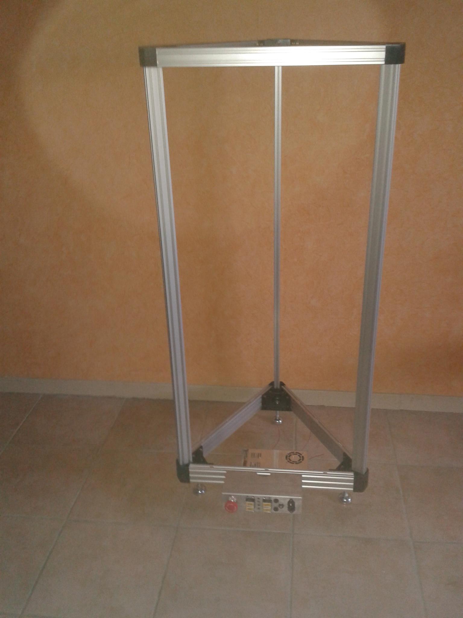

serge69 Posté(e) Novembre 3, 2017 Posté(e) Novembre 3, 2017 Je commence enfin le montage ........!!!!!!
oracid Posté(e) Novembre 3, 2017 Posté(e) Novembre 3, 2017 Elles ont vraiment de la gueule ces deltas. J'ose une question idiote... Quel est l'avantage d'une delta par rapport à une matricielle ?
serge69 Posté(e) Novembre 4, 2017 Posté(e) Novembre 4, 2017 A mon avis de nombreux avantages tel qu'une meilleur gestion de la surface imprimable (par rapport aux cotes de la machine)..... Amélioration de la vitesse ...... Pas de déplacement de l'objet ......... (évite certains problèmes d'inertie). Gestion, déplacement en Z identique aux autres (X,Y)...... Faciliter de modifier les cotes d'utilisation Ect ....... Dans le cas particulier de celle que l'on réalise 32 bits et on échappe au systeme arduino ( ça c'est super ..... du vrai open source ....) Sans compter un lock plus sympa .......
Invité Posté(e) Novembre 4, 2017 Posté(e) Novembre 4, 2017 @serge69 ce sont aussi un peu les avantages d'une cubique. Une Delta aura peut être un peu moins d'inertie sur la tête et est moins imposante. Par contre la cubique est plus intéressante pour la surface d'impression rectangulaire et si on veut faire de la double tête
Maxtor Posté(e) Novembre 4, 2017 Auteur Posté(e) Novembre 4, 2017 il y a 9 minutes, db42 a dit : @serge69 ce sont aussi un peu les avantages d'une cubique. Une Delta aura peut être un peu moins d'inertie sur la tête et est moins imposante. Par contre la cubique est plus intéressante pour la surface d'impression rectangulaire et si on veut faire de la double tête Moin de bruit beaucoup moin aussi... Pour la surface sa dépend car moi par exemple j'ai mis des bras long du coup j'ai une impression de plus large mais moin haut ( L330 - H min 400 max 500) a peut prés. Sinon la je galère sur la configuration des arm_length et arm_radius....
oracid Posté(e) Novembre 4, 2017 Posté(e) Novembre 4, 2017 Il y a 3 heures, serge69 a dit : Sans compter un lock plus sympa ....... Je comprends mieux. Pour les très grosses CoreXY, le plateau ne bouge pas, c'est tout le XY qui monte. Pour le "look", c'est vrai que ça a de la gueule !
Invité Posté(e) Novembre 4, 2017 Posté(e) Novembre 4, 2017 Les Delta et les cubiques sont à mon avis à l'heure actuelle les fdm les plus abouties. Ça reste surtout une question de goût ensuite et de besoin. Car par exemple celui qui imprime souvent des objets de 20cm rectangulaires aura besoin d'un plateau de 20*20 en cubique ou d'un cercle de 30 en Delta. Celui qui veut de la hauteur sera plus à l'aise en Delta.
serge69 Posté(e) Novembre 5, 2017 Posté(e) Novembre 5, 2017 Il y a 15 heures, Maxtor a dit : Moin de bruit beaucoup moin aussi... Pour la surface sa dépend car moi par exemple j'ai mis des bras long du coup j'ai une impression de plus large mais moin haut ( L330 - H min 400 max 500) a peut prés. Sinon la je galère sur la configuration des arm_length et arm_radius.... Tu as finalement mis des bras de combien ?????????? Config de arm_length et arm-radius ????
Maxtor Posté(e) Novembre 5, 2017 Auteur Posté(e) Novembre 5, 2017 à l’instant, serge69 a dit : Tu as finalement mis des bras de combien ?????????? Config de arm_length et arm-radius ???? J'ai configurer les arm lenght et radius dans le fichier en prenant les mesures mais le radius doit se calculer d'une certaine manière.
serge69 Posté(e) Novembre 5, 2017 Posté(e) Novembre 5, 2017 Il y a 1 heure, Maxtor a dit : J'ai configurer les arm lenght et radius dans le fichier en prenant les mesures mais le radius doit se calculer d'une certaine manière. C'est bien ce qui m'inquiète, ce n'est pas très clair ......... Je vais faire le calcul à ma façon en espérant ne pas refaire les bras trop souvant.
Maxtor Posté(e) Novembre 5, 2017 Auteur Posté(e) Novembre 5, 2017 il y a une heure, serge69 a dit : C'est bien ce qui m'inquiète, ce n'est pas très clair ......... Je vais faire le calcul à ma façon en espérant ne pas refaire les bras trop souvant. Rien à voir avec la taille des bras.... Je te parle de la configuration dans le fichier config de la carte. Le arm lenght c simple à calculer mais l'autre quand je prend les mesures le calibrage de la machine déconne et quand je prend la configuration d'une autre kossel la tevo leur bras sont plus long et pourtant leur arm radius est de 150mm à peut près moi je calcul presque le double... Bref je vais tester avec leur mesures pour voir le résultat
serge69 Posté(e) Novembre 5, 2017 Posté(e) Novembre 5, 2017 il y a 19 minutes, Maxtor a dit : Le arm lenght c simple à calculer Je ne trouve pas de calcul sérieux, clairement expliqué pour la longueur des bras ...... Et les calculateur ( sont jolis, mais ....!!!!!!!?????? ). Je pense que c'est la base avant tout de calculer cette longueur et de ne pas le faire au pif ..... J'évite les regles de trois, qui font intervenir des données folkloriques ..... Il faut , à ce qu'il me semble faire le calcul avec les déplacement X,Y,Z min et max et l'angle critique , 20 ou 30 degrés, min entre le bras et l'horizontal ...

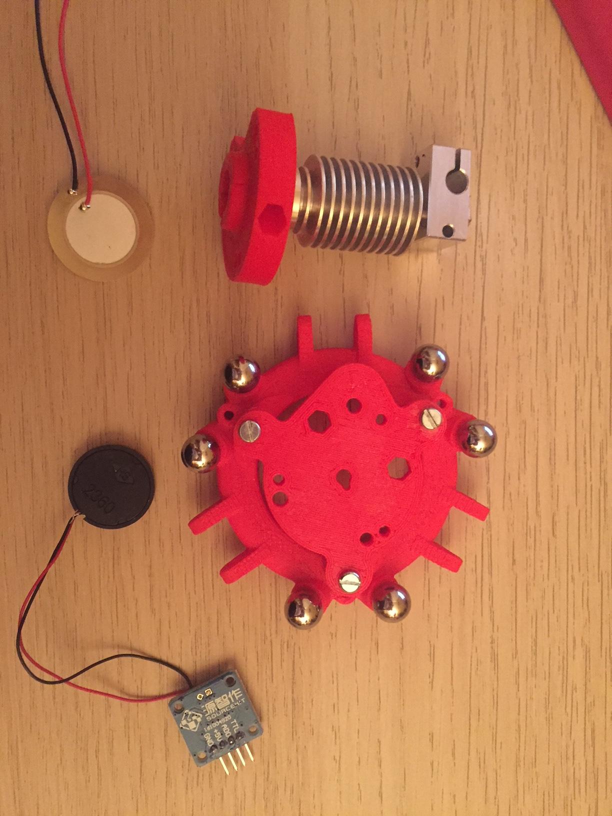

bertrandp Posté(e) Novembre 18, 2017 Posté(e) Novembre 18, 2017 (modifié) @Maxtor Pourrais tu m'aider sur l'assemblage du capteur Piezo. J'ai compris qu'il fallait que je perce au centre le disque piezo par contre la suite .... 1) ou je place le disque et comment le fixer 2) ou placer le sensor, lui on ne peux pas le percer au centre j'imagine 3) comment assembler le support hotend avec l'effector 4) comment cabler le disque sur le capteur et le capteur sur la MKS SBase ? J'ai tourner autour de tout cela au moins 2 heures cet après midi D'avance merci pour ton aide Modifié (le) Novembre 18, 2017 par bertrandp
