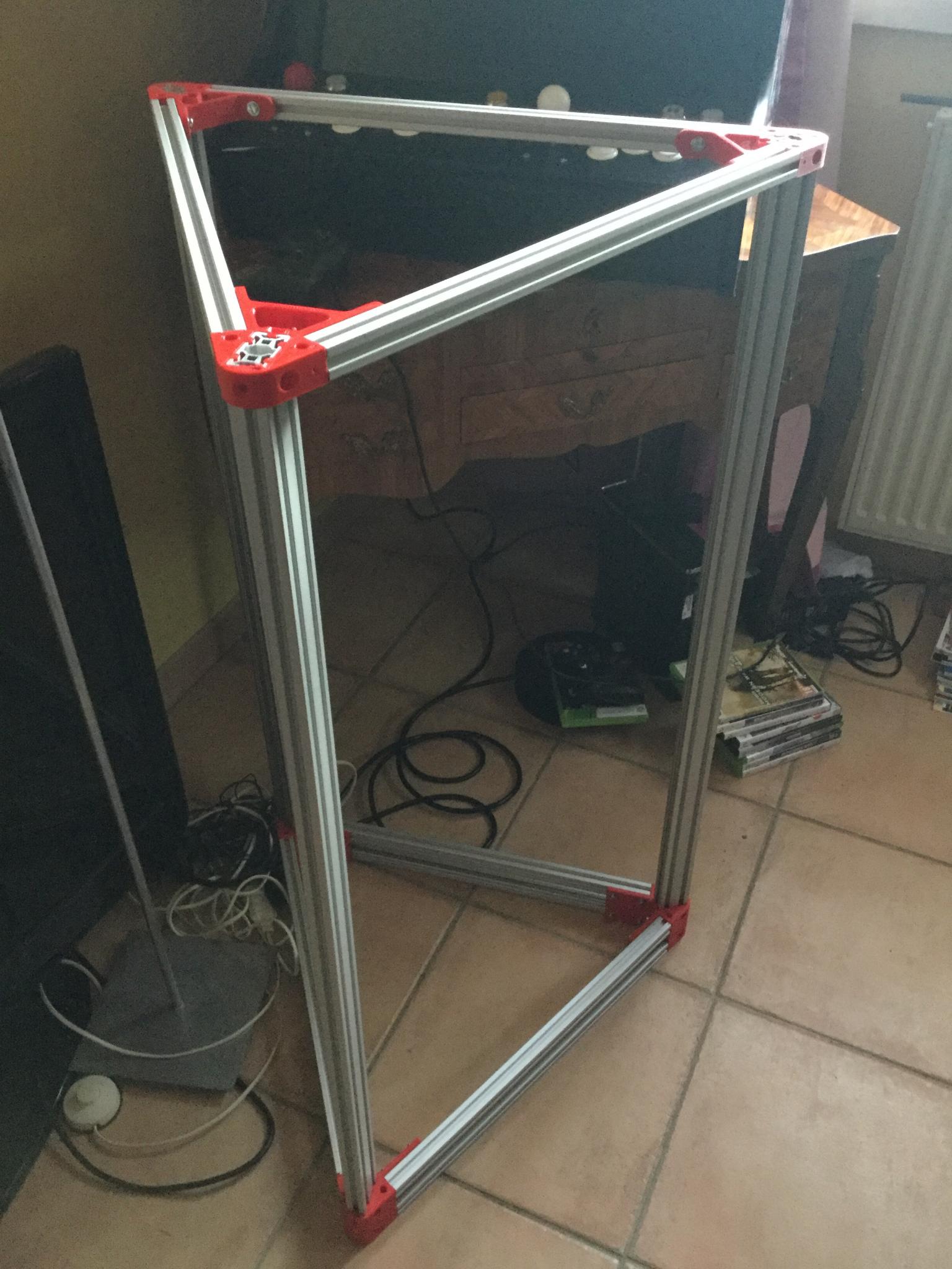

bon ca avance petit à petit, la structure est à 75% montée, il me manque un peu de visserie et surtout les t-nut ø3 pour les rails igus et capteur piezo
Ravi la structure a l’air bien rigide, c’est grand quand même...à voir en fonctionnement, ma sculptr delta a l’air minuscule à côté.

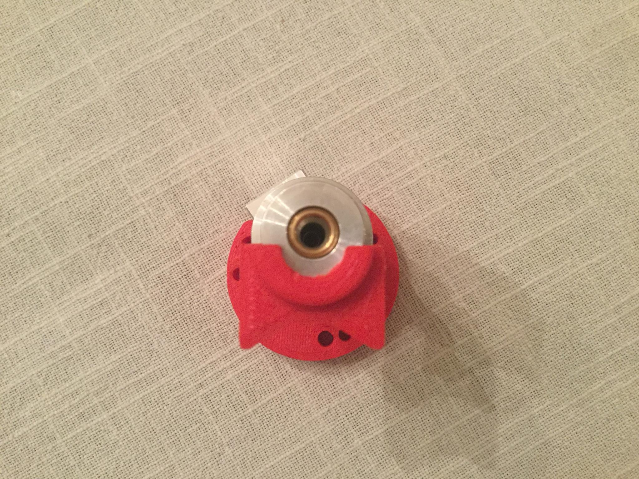

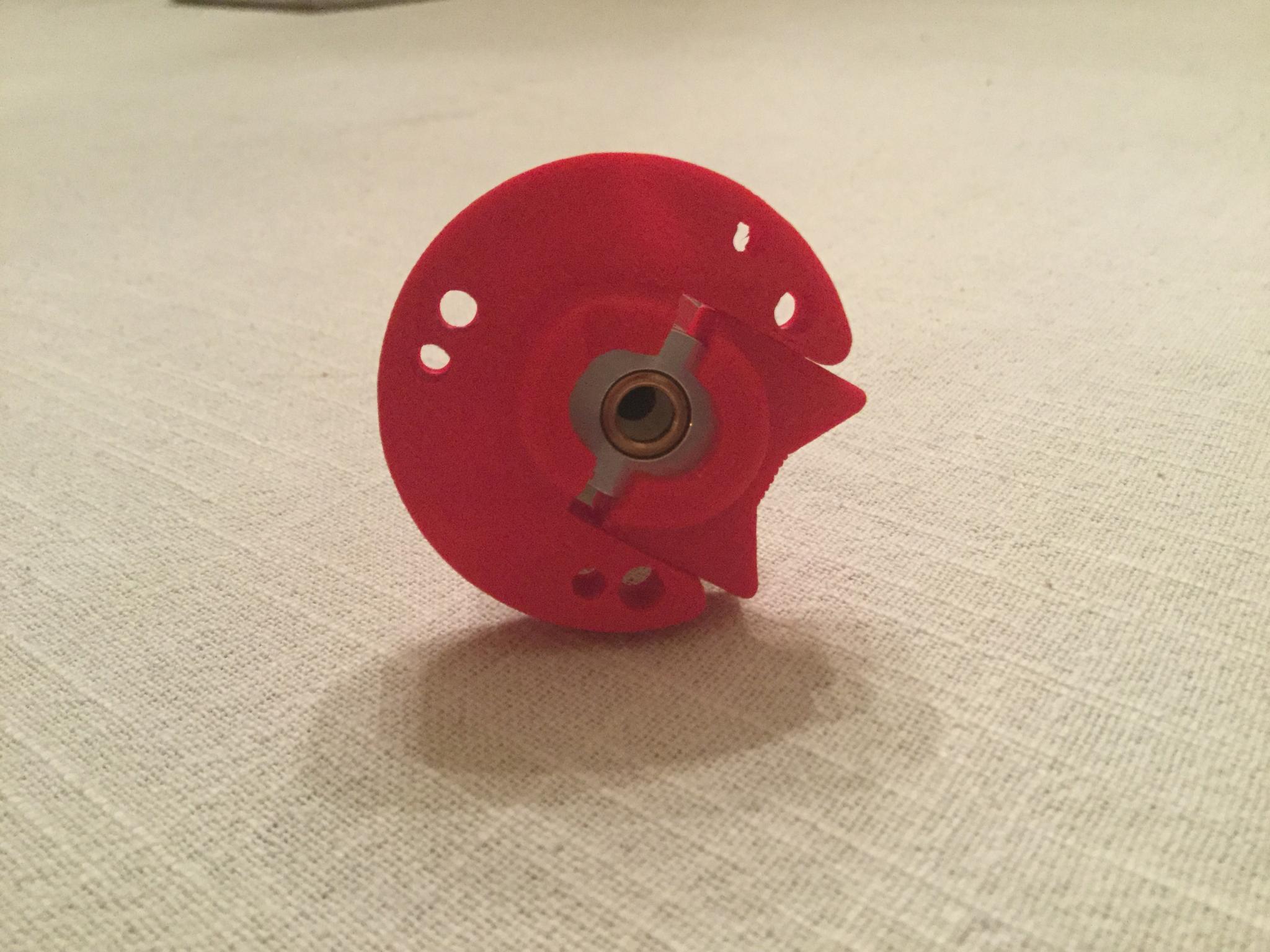

magnetic effector imprimé, par contre j’ai un petit soucis avec le main clamp et le clamp, mon E3d v6 (original pour préciser)ne rentre pas complètement dedans, j’ai le 1er disc de refroidissement qui vient en butée sur les supports imprimé, du coup impossible de l’enfoncer entièrement.

Oui moi aussi mais apparemment la profondeur de la gouttière ou vient se loger l’E3d n’est pas assez profonde tant pour le main clamp que le clamp !

il y a 5 minutes, Maxtor a dit :
J'ai pas tout compris lol moi j'ai mis un E3D v6 c passé
E3D v6 aussi pour moi, on voit bien par exemple sur le clamp que le support ne prend que les 1/3 de la tête
Modifié (le) par bertrandp
Haaa OK
Gratte un peu le pla pour faire passer la pièce moi j'avais chauffée la pièce.

Ok je vais y aller tout doux au dremel afin de creuser un peu les 2 pièces . Merci
C'est bon E3D V6 installé sur le clamp et main clamp.
