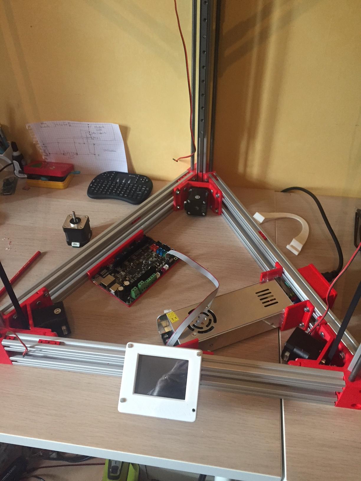

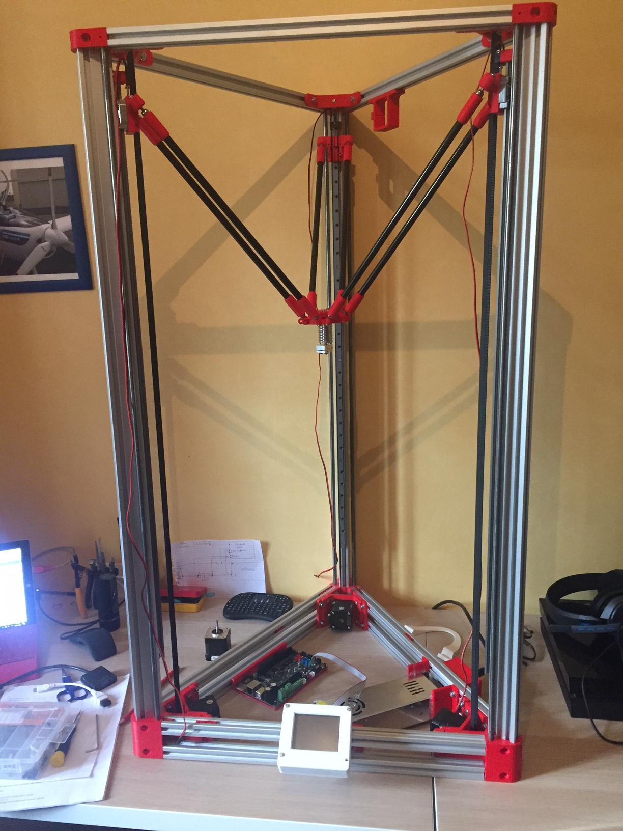

bertrandp Posté(e) Janvier 1, 2018 Posté(e) Janvier 1, 2018 ça avance...ça avance....quelques photos. Me reste à rallonger mes cables endstop, installer le moteur extruder, cabler...et définir la dimension du bed (350mm ou 330 mm ? ? ?) et le trouver

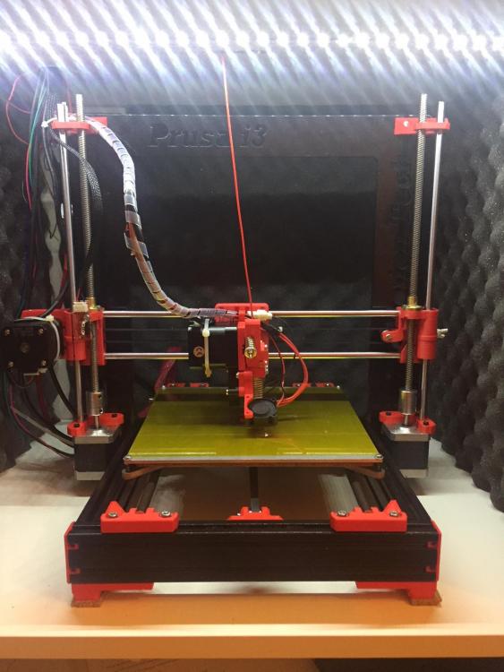

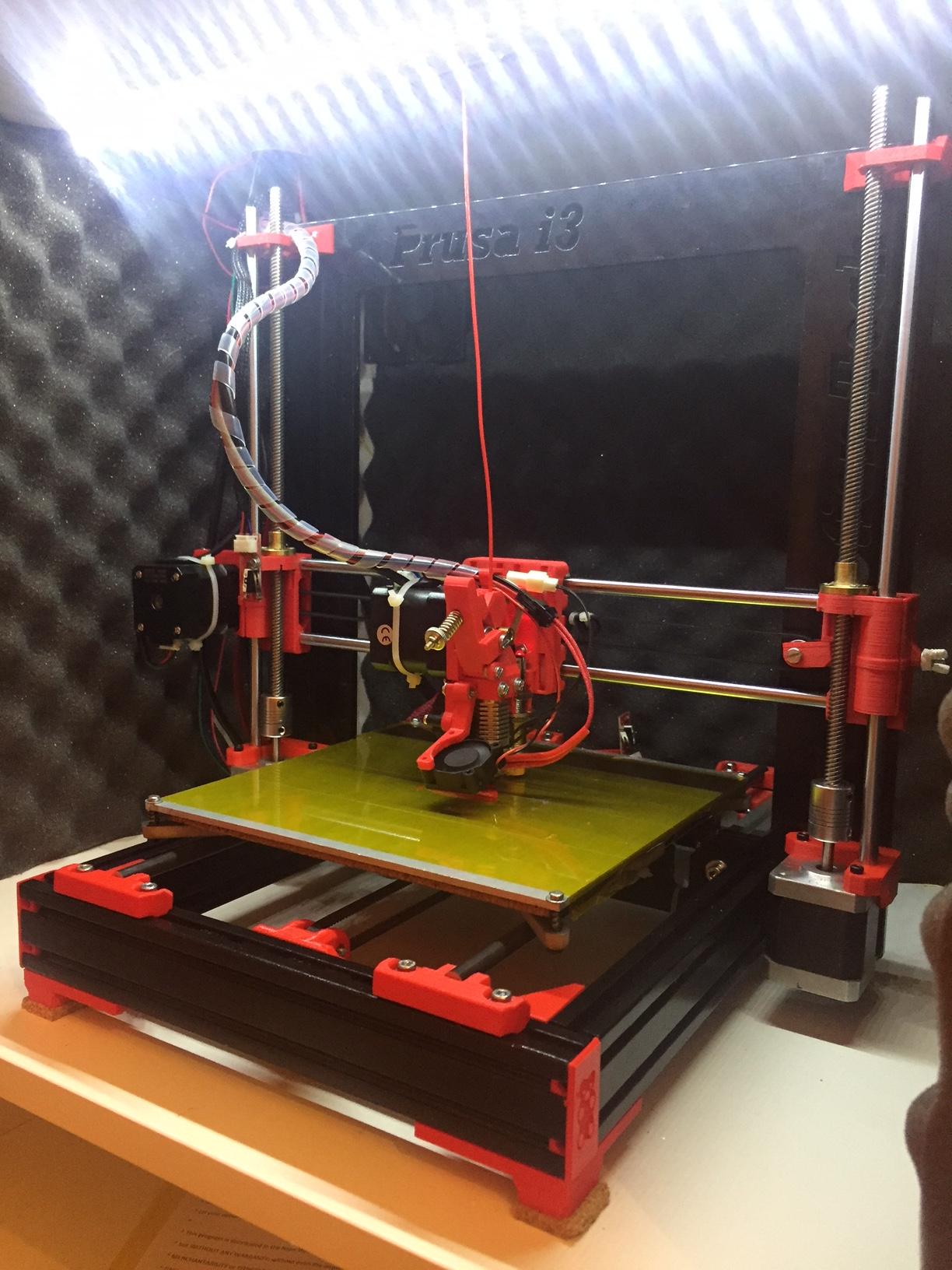

bertrandp Posté(e) Janvier 1, 2018 Posté(e) Janvier 1, 2018 J'ai profité aussi des congés pour modifier ma prusa i3 emotion tech 1.5 que je définirai en 2.0.... avec des barres d'extrusion 2040 directement fixées sur le cadres. La structure est super stable et rigide...

bertrandp Posté(e) Janvier 6, 2018 Posté(e) Janvier 6, 2018 Ca y est j'ai mis en route la bête, et les premières complications sofware arrivent ! Bien fait la dernière mise à jour de Smoothieware. Je suis parti du fichier config de @Maxtor publié ici, et pour le moment je la pilote via Repetier, tous mes axes bougent mais quand je fais un homing la tête descend d'environ 10 / 20mm au lieu de monter vers les endstops !! les Endstops sont branchés sur Signal et Ground sur X Max, Y Max et Z Max et j'ai pas encore installé le capteur Piezo Quand je fais un M119 pour connaître le status des endstop, lorsqu'ils ne sont pas en contact j'ai un status X:1 Y:1 Z:1, quand j'en contact un j'ai bien X:0 par exemple J'ai commencé à faire le tour du fichier de config sans avoir encore réussi à solutionner le problème. J'ai des Endstops "Normally Open" je sais pas si cela à une influence ! aussi sur la carte MKS Sbase il y a un cavalier 3,3 volts ou 5 volts pour les endstops, lequel utiliser ? je suis sur le 5 volts Aussi il y a un cavalier 1/16 ou 1/32 multistepping jumper, sur lequel se brancher, pour le moment je suis sur le 1/32 J'ai fait aussi la mise à jour de mon écran MKS TFT28 en 3.01, il s'allume, tous les menus sont OK mais n'a aucune action sur la machine ! Voilà je vous tiendrai au courant de la suite et si quelqu'un peut m'apporter un peu d'aide ca serait top, d'avance merci
bertrandp Posté(e) Janvier 7, 2018 Posté(e) Janvier 7, 2018 C'est bon j'ai réussi à inverser la logique de mes endstop et aussi paramétrer mon écran
