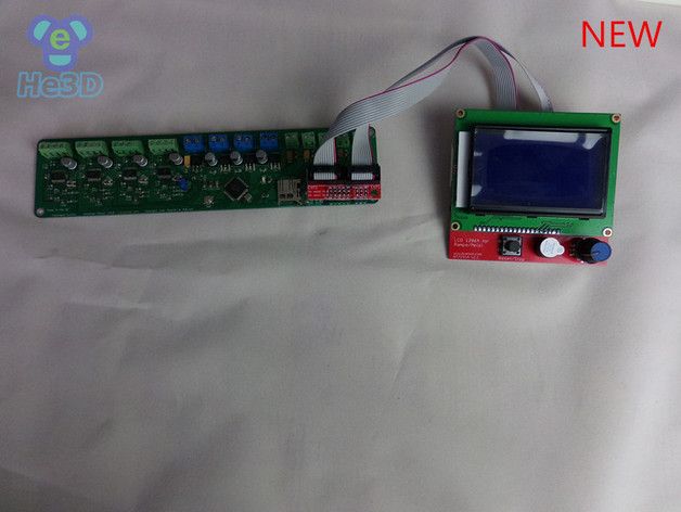

voila, en baladant sur le net je suis tomber sur notre carte qui gère l'impression, mais avec un lcd.
cela m'intéresserait fortement car sur cette écran on peut voir la température de la buse, d’éventuel erreur et surtout le temps restant d'impression.
c'est pour cela que je fait appelle a vous, pour savoir si quelqu'un en avait déjà brancher sur sa carte melzi  et savoir s'il faut configurer la carte ou non ?
voici quelque photos de démonstration ;)
Je viens de parcourir le code de la Melzi, il y a pas mal de paramètre à définir dans la config.
Dans le code apparaît l’écran, déjà c'est bien.
Mais il faudrait savoir si Dagoma n'a pas modifier ou rajouter des lignes.
Je vais leur faire un mail pour savoir. Il ne faudrait pas que en re-programmant la carte on perdre les modifications de Dagoma.

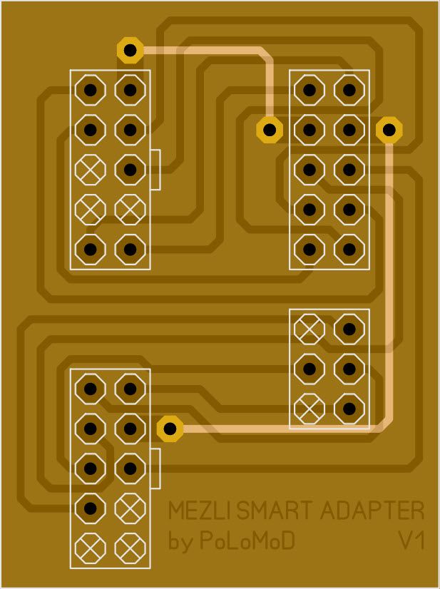

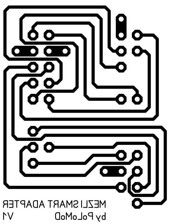

je me suis fait un petit délire que je vais surement bientôt tester vu que j'ai un LCD 12864 de dispo actuellement .
Copie et modif de http://www.thingiverse.com/thing:488884/#files
Le PCB :
5643b6f85df65_mezlismartadapter.thumb.jp
Le typon :
5643b8150e776_mezlismartadapterty.thumb.
Le code dans "pins.h" : liens
