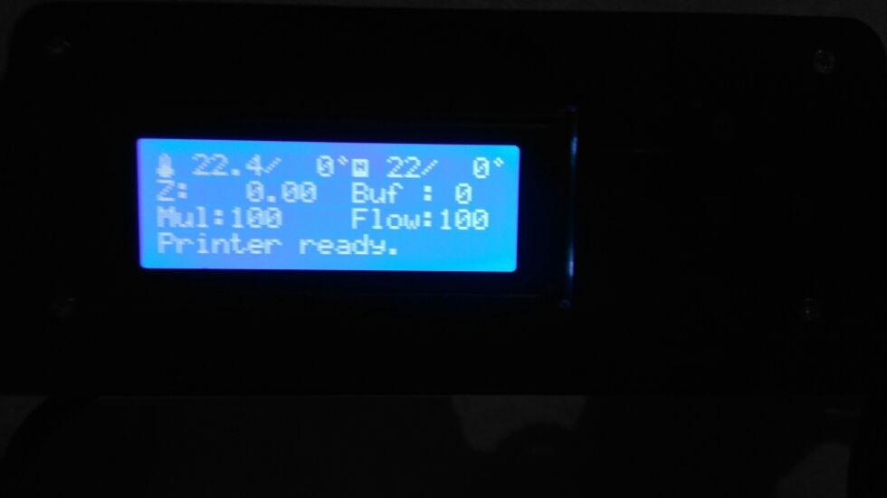

L'écran LCD fonctionne-t-il finalement, ou c'est galère à installer?

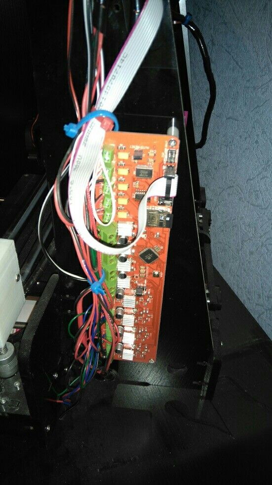

Arf, ne te formalise pas, effectivement, c'est un peu chaud patate, mais ça c'est parcequ'on s'est un peu fourvoyé avec nos écrans tous beaux prémontés avec module de commande, sauf que c'est du montage // et ça ne fonctionnera pas avec la Melzi, uniquement avec une Ramps 1.4...
J'ai trouvé un écran prévu en I2C, me reste à bricoler le module de commande puis à refaire des tests... un jour il fonctionnera, oh oui un jour il fonctionnera...
par contre je doute fort qu'on puisse utiliser le LCD full graphique + capteur auto-leveling en même temps :/   pas assez de place sur la Mezli a première vu ...

Ce n'est pas vraiment une histoire de place sur la melzi mais de pin déclarable et de taille de marlin admissible par la carte... Pour les pin, la liason i2c résoud le problème, pour la taille du marlin, le dernier fournis par Dagoma semble bien élaguer, je n'ai pas encore testé d'y ajouter les lignes pour le LCD mais il est déjà bien plus light que les autres que nous nous sommes échangés au début des essais !
