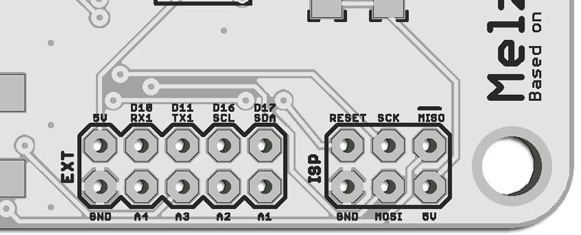

Vu que l’écran est en I2C, il faut se brancher sur les pin SDA et SCL, VCC et GND
Tu as des infos coté écran ?
Regarde ici
çe n'ai pas le même écran que @plumcake ou le mien est ce que ça a une importance ou non ?

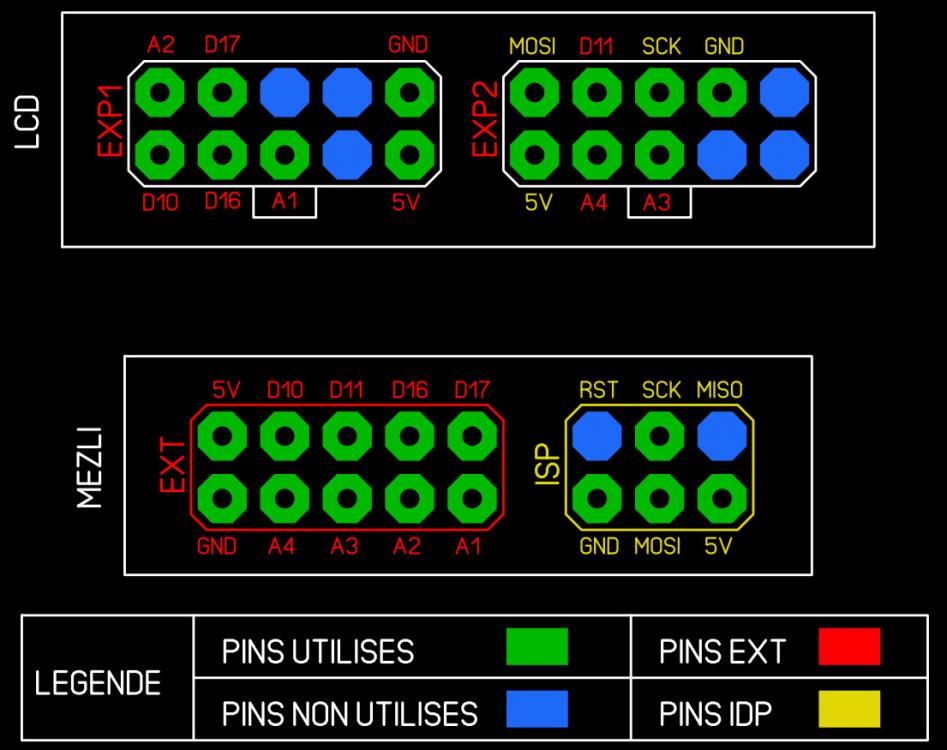

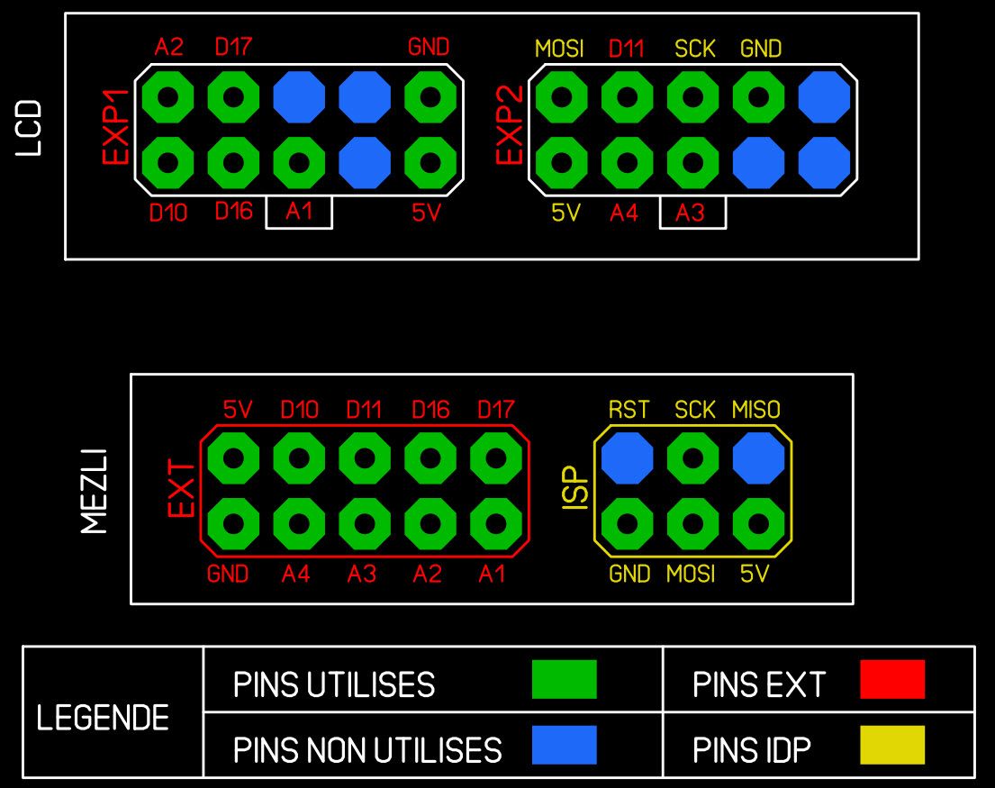

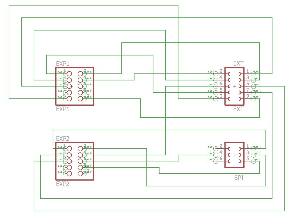

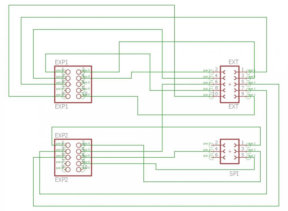

ATTENTION : JE NE SUIS PAS RESPONSABLE DES DOMMAGES OCCASIONNÉS !!!
S'IL VOUS PLAIT, VÉRIFIEZ LE SCHÉMAS PAR VOUS MÊME !!!
Si je ne me suis pas trompé, voici la correspondance des pins "MEZLI -> SMART DISCOUNT LCD" :
On peut faire la connectique juste avec des fils
564f5dab7541c_PINSMESLILCD.thumb.jpg.2a2
A vérifier avec le schémas suivant :
564f5e1f67349_pinsschemas.thumb.jpg.1bd7
