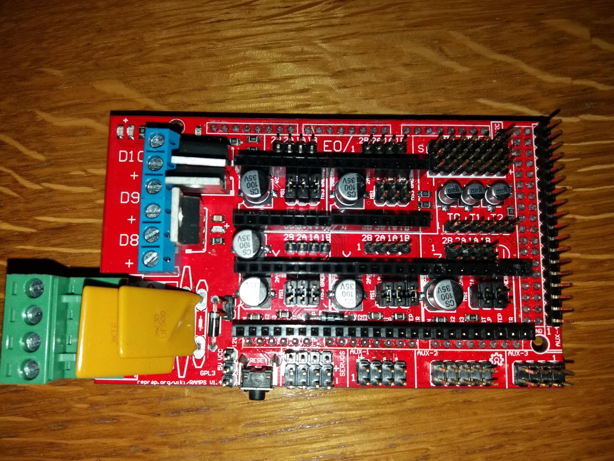

le court circuit s est produit pres du bouton reset avec les broche 5v et vcc a cote de la diode
J ai aussi remarqué que le plastique du 12v auxiliaire été fondu.

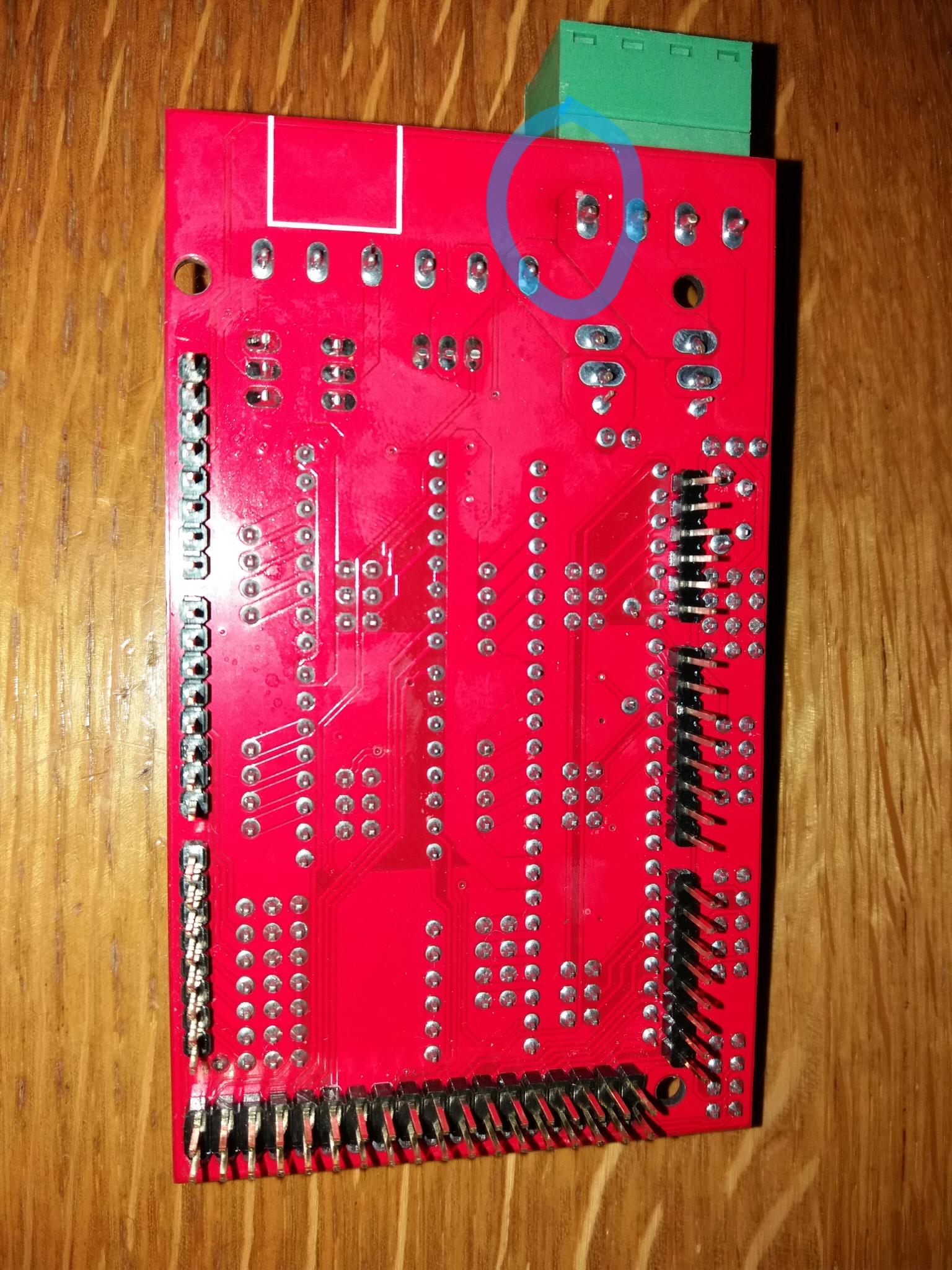

au visuel il y une toute petite tache noire de l autre cote de la ramps au niveau du + de l entrée 12v pour le bed mais je nutilise pas de lit chauffant..
Comment peut on verifier les fusibles?20170917_092357.thumb.jpg.0bb85c351dd420d00e97ec7854de4bf8.jpg20170917_091755.thumb.jpg.c17cc014ec46b64543ed32d89ca194dd.jpg

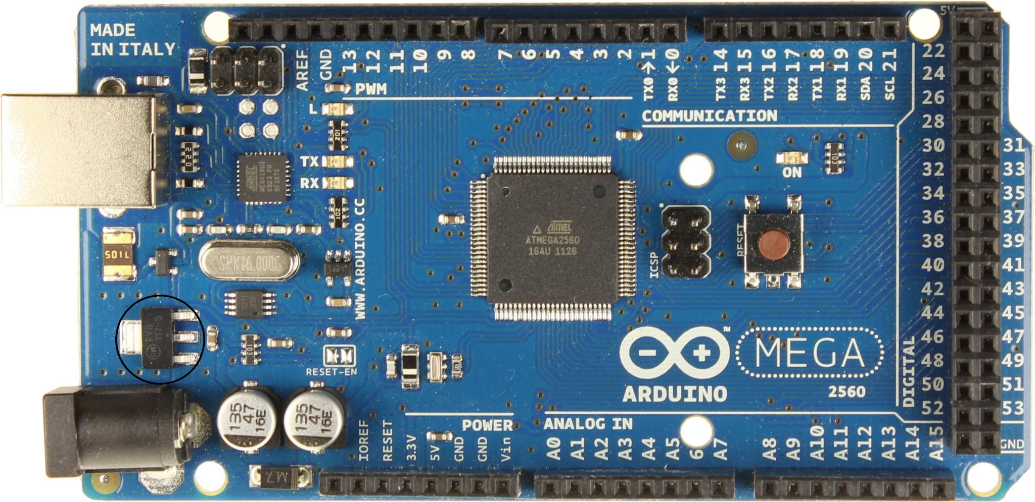

C'est le régulateur 5v sur la carte arduino qui est mort. Change la carte arduino ou le regulateur.
As-tu un multimètre sous la main ? Les fusibles peuvent se vérifier en ohmètre avec une valeur proche de 0, ou en voltmètre si le 12V est présent des deux côtés.
En effet comme @biostrike, si le court-circuit s'est produit dans la zone là, il y a des chances que le régulateur 5V ait sauté. Il faudrait mesurer toutes les tensions pour savoir où se situe exactement le composant en défaut.
Regarde le composant suivant. Si tu as un petite tache noir dessus, c'est qu'il a cramé.

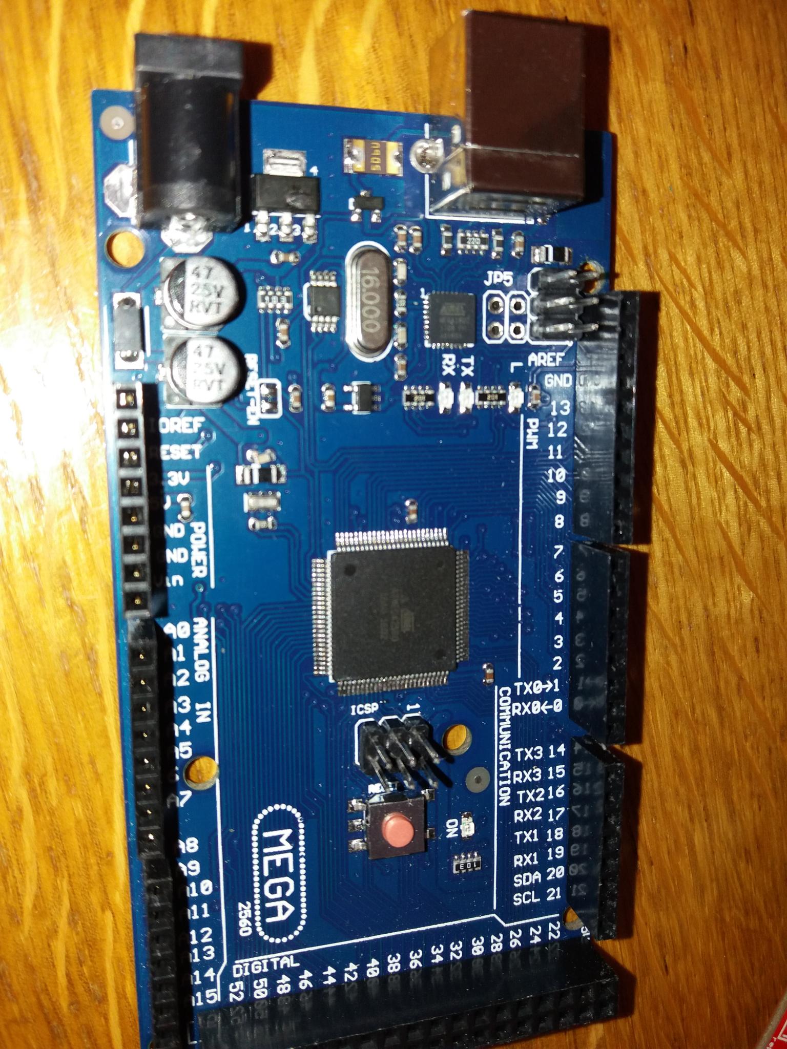

le regulateur est bien cramé:/

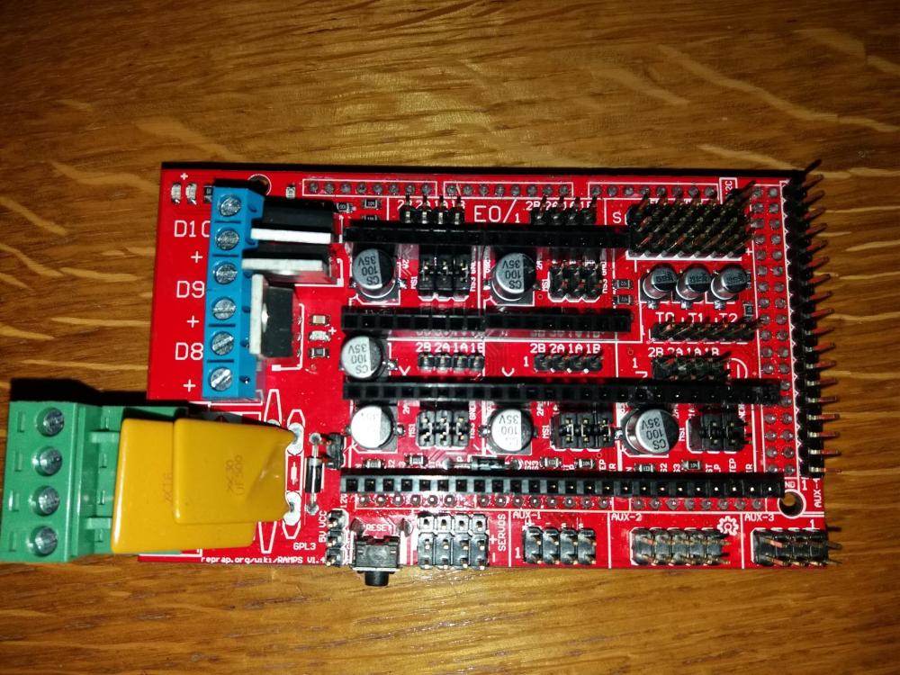

Les fusible sont bon le multimetre affiche 0.01ohmimageproxy.php?img=&key=5f3e5f9bb3c90432imageproxy.php?img=&key=5f3e5f9bb3c90432
et la tache noire sous la ramps c est parce que le regulateur est juste en dessous

un régulateur c est comme un transistor?
C est un ams1117 ou peut on en trouver? (alim de pc,carte mere ..?)

Un régulateur n'est pas un transistor, même s'il a la même tête. C'est l'équivalent du classique 7805 mais avec un brochage différent. Datasheet ici.
Tu peux le remplacer par un régulateur 5V équivalent, mais il faudra faire de la 3D (façon de parler) pour souder les pattes aux bons endroits. En général on le colle sur le dos, puis on soude les pattes avec des fils.
