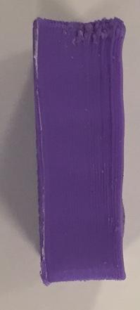

bonjour a tous,
je débute dans l'impression 3D depuis quelques mois, veuillez donc m'excuser si je fais quelques erreurs technique ;)
voici déjà un descriptif de mon imprimante :
imprimante: Base Anet A6
extrudeur: E3D Titan
hotend: E3D V6
buse: 0.4
firmware: Skynet 3D 2.3.2
filament: ABS
voici mon problème :
j'imprime un cube de calibration pour mon imprimante après le changement de l'extrudeur et de la tête et j'ai un soucis d'impression:
2 faces du cube sont parfaitement imprimé ( après calibration dans le configuration.h du firmware) et les 2 autres faces sont de très mauvaise qualité ( photo en pièces jointes)
j'imprime en 0,1 avec un remplissage à 30 %
Température de la buse: 230°c / température du lit: 90°c
j'ai tété beaucoup de réglages différents et j'avoue être à cours d’idées
Merci pour votre aide  ;)

Si tu as essayé plusieurs réglages, le problème apparaît toujours du même côté de ton impression, côté face Y ?
Tu peux faire une rotation en Z de 180° et voir si c'est X qui est déformé ?
Si oui, ca me fait penser à l'entrainement moteurs.

voici mes tests d'hier en pièce jointe,  on voit une déformation de coté supérieur du cube comme dans un cas de sur-extrusion, de plus l’arrête en haut a gauche forme un arc comme dans le cas d'un problème de température
pour répondre a vos questions :
@slayer-fr : je te confirme pas de ventilation pour refroidir la pièce ;)  fjkldqf
@gisclace :  tout est bien serré, j'ai même refait une vérification de  l'alignement de l'axe Z
j'ai fais aussi un impression sans la plaque de verre avec un BluidTak pour vérifier si le verre ne causait pas de changement température

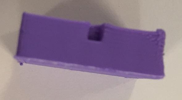

bonjour,
voici le résultat de mes test:
j'ai baissé la température de la buse à 220 ( limite indiqué par le fournisseur du filament)
j'ai changé les roulements du bed  car il y en avait un qui grippait un peu
j'ai changé la position du cube sur le bed pour l'impression
j'ai réduit la rétraction
et toujours le même soucis, je soupçonne un problème de température non uniforme que le bed, j'en ai commandé un pour voir. je vais aussi changer la visserie de réglage du bed car j'ai l'impression que ce n'est pas top.
en pièce jointe la dernière impression
salut,
un courant d'air sur le coté où cela ce retracte qui donnerait un amas de matière en plus de la retractation ?
Modifié (le) par ploupiploup
je crois que @ploupiploup tiens la bonne piste :)
je me suis rendu compte que l'aération de la tête  (E2DV6) soufflait légèrement sur la pièce et pile à l'endroit du problème.
j'ai fais un test en inversant le ventilateur et ça réduit le phénomène. il y a toujours un courant d'air en raison de l'aspiration mais le résultat est mieux .
je vais faire des modification sur le chariot pour isoler de l'air complètement et je vous dis ce que ça donne .
encore merci pour votre aide ;)
