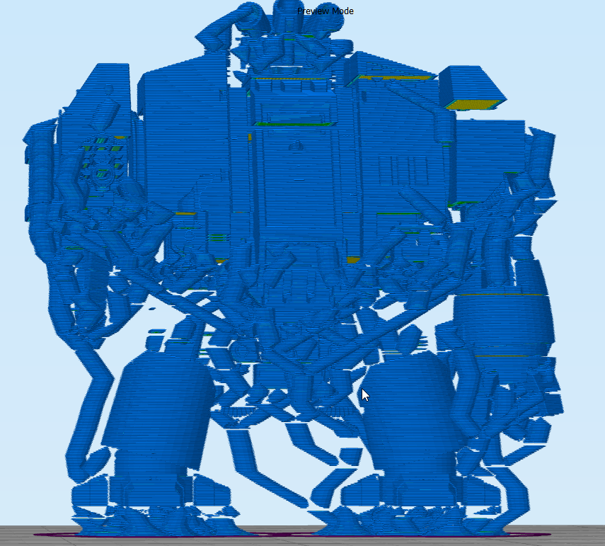

MassMass Posté(e) Octobre 6, 2017 Posté(e) Octobre 6, 2017 (modifié) Et ça conne quoi imprimé avec Cura by Dagoma du coup ? Car je viens d'ouvrir le fichier pour voir un peu, c'est vrai que c'est plutôt complexe comme objet. Du coup il faut des réglages très pointu pour arriver à sortir une pièce comme ça assez fidèlement. En ouvrant ton fichier dans Simplify3D, avec mes réglages actuels de ma Dagoma, j'obtiens cette prévisualisation (couche 0.15). Et comme tu peu le voir, il y a beaucoup de "glitch". Des couches manquantes, des trucs qui disparaissent etc. Si j'imprime en l'état je ne vais pas avoir mieux que toi. Est ce que quelqu'un à déjà imprimé ce modèle avec photo a l’appuie ? Si oui, alors tu peu tenter de trouver un réglage, sinon, je dirais que le modèle est pas optimisé pour l'impression (et que c'est peine perdu^^ ) EDIT : Ouais bon je viens d'ouvrir le fichier dans C4D, et laisse tomber, le modèle est absolument pas fait pour l'impression 3D. Entre les polygones qui se chevauchent et ceux qui sont pas souder ensemble, y'a que l'embarras du choix pour le slicer de faire n'importe quoi.. (j'ai eu des ennuis pour beaucoup moins que ça). Modifié (le) Octobre 6, 2017 par MassMass

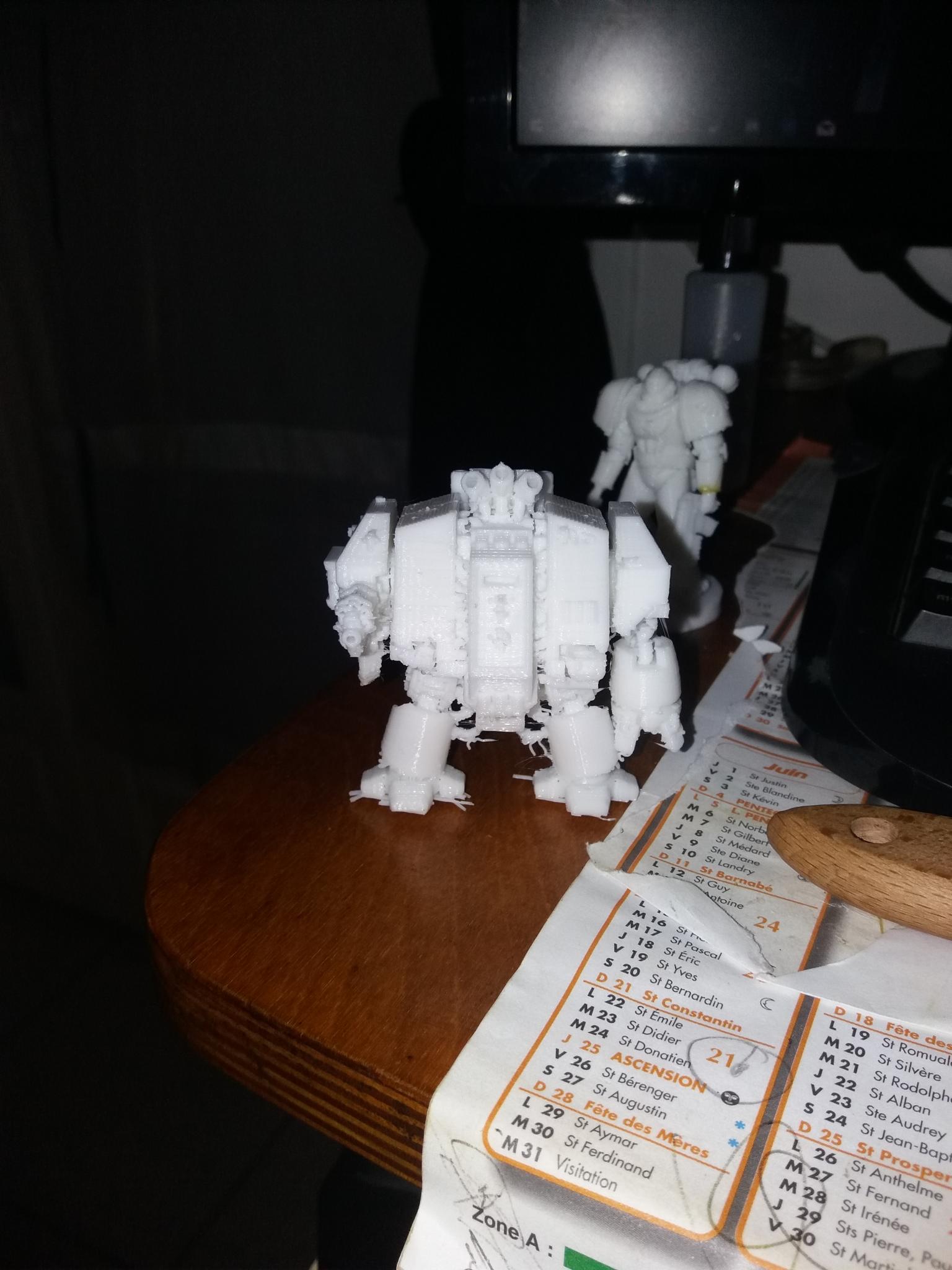

drazzard Posté(e) Octobre 8, 2017 Auteur Posté(e) Octobre 8, 2017 (modifié) bon j ai test avec simplfy3d sur les 2 même figurines et ça a marcher nickel comprend plus rien mais avec un peut de travail quand même pour retirer les surplus Modifié (le) Octobre 8, 2017 par drazzard
