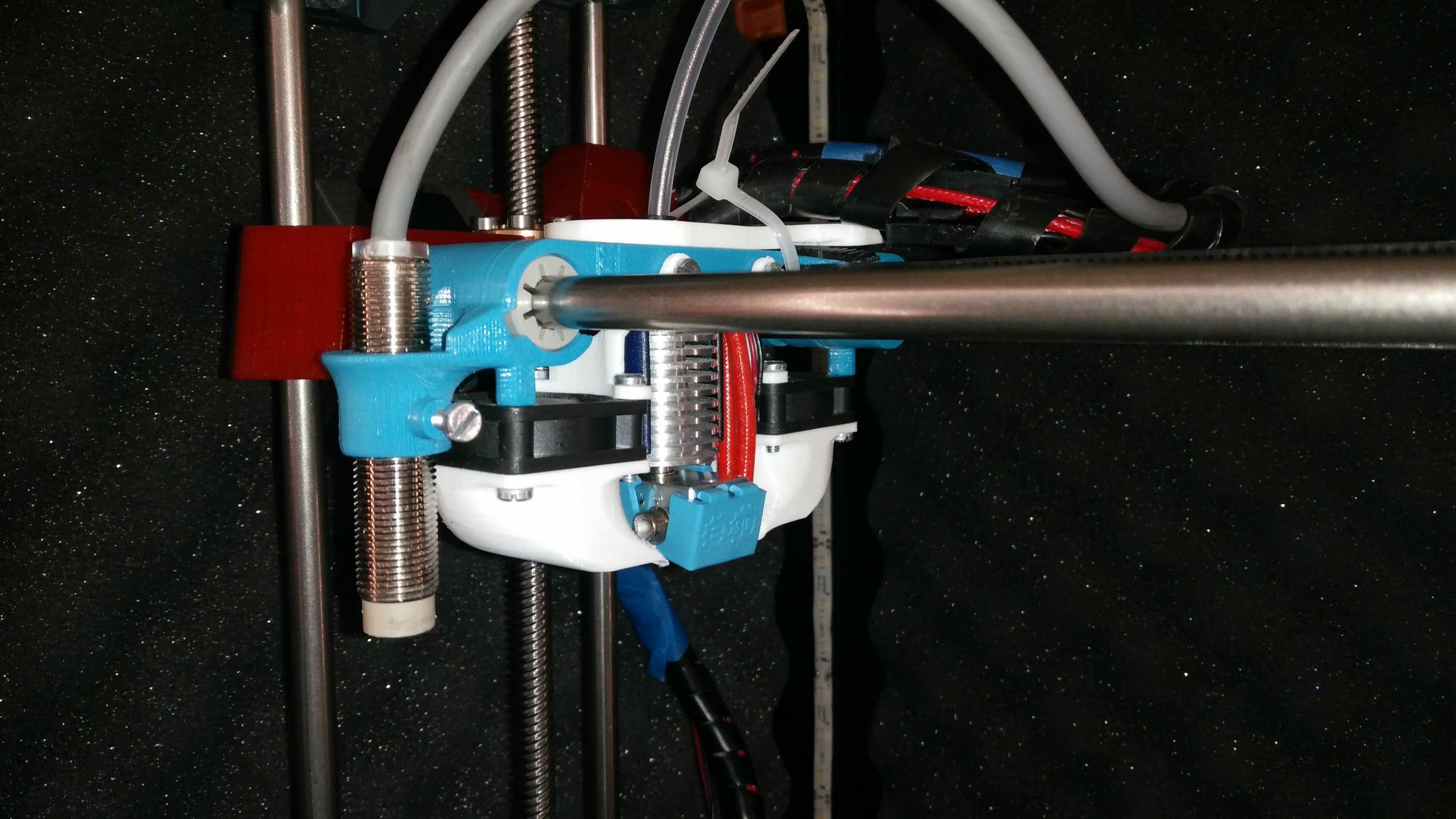

Tout à fait c'est ça, me M851 change la valeur, et ensuite en tapant M500 la valeur est sauvegardé dans l'eeprom. Hésite pas si tu as d'autres questions. Tu sais que le capteur inductif est sensible à la température aussi ? Ça perturbe la mesure, surtout en utilisant la tête d'origine dagoma
Oui je l'ai vu sur plusieurs forums mais comme je viens de la recevoir je me suis aperçu que j'avais la nouvelle tête V3, avec le séparateur inversé, est-elle tout de même obsolète ? où puis-je trouver un autre modèle à imprimer si cela s'avère nécessaire ?
Le fait de tourner les coupleurs c'est valable juste pour le print en cours, si tu étais trop haut ou trop bas, tu changes ensuite la valeur avec le M851 pour le prochain print. Tu vas finir par tomber sur la bonne valeur. Pour la tête il y a certaines faites par la communauté qui sont vraiment pas mal. Mais si tu viens d'avoir l'imprimante familiarise toi avec avant de la bidouiller

Pour ma part j'ai eu le même problème et ça venait du capteur inductif. Dagoma me l'a changé je l'ai remonté en l'enroulant dans du Kapton pour qu'il prenne moins de chaleur et depuis plus aucun problème.
