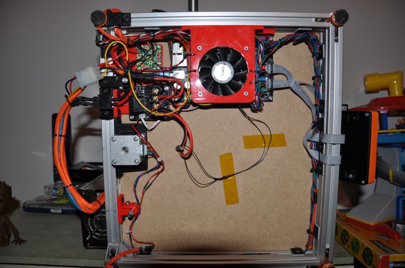

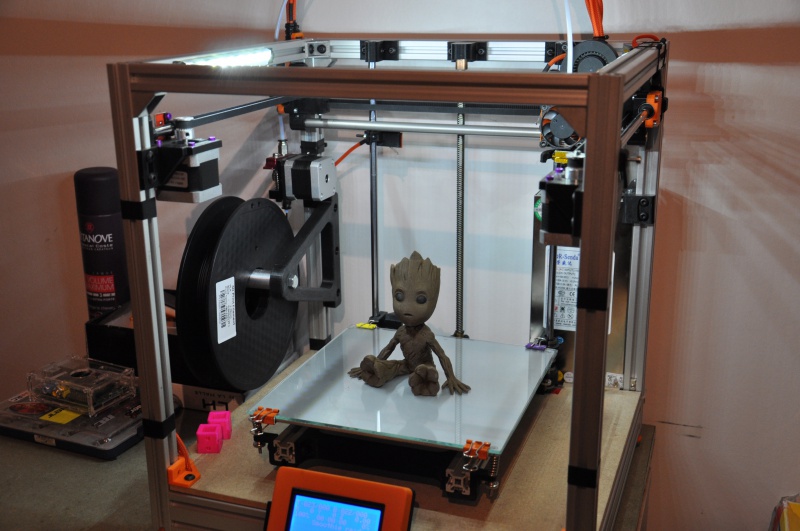

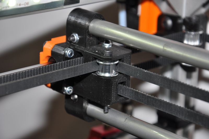

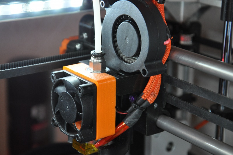

lulux Posté(e) Décembre 30, 2017 Auteur Posté(e) Décembre 30, 2017 Salut ! Enfin un peu de temps devant moi pour vous poster quelques photos de la bête. Au final le build et la config ce sont bien passé. Je ne connaissais pas du tout l'architecture XY et la partie smoothieware mais au final pas de mauvaise surprise. Je suis vraiment satisfait du résultat final, je trouve les impression propre tout en étant plus rapide que sur mon ex Tevo Tarantula. L'imprimante n'est pas fini à 100%, il me reste la plaque du bas à modifier pour faire un truc plus propre, un peu de cable management car la partie elec et plutôt dégeu. Et quelques pieces à réimprimer pour essayer de gagner quelques mm sur la surface d'impression.... Pour les upgrades à suivre, j'ai bien envie de tester l'auto level et je pense caréné l'imprimante (surtout pour l'impression de l'ABS) Place au photos:
Zedd Posté(e) Décembre 30, 2017 Posté(e) Décembre 30, 2017 (modifié) Super ! Ca m'a l'air vraiment top tout ça, félicitations ! Moi je pense faire l'inverse, et mettre toute l'élec au dessus, enfin, à méditer, avec les remontées de chaleur... Le Groot est imprimé avec la l'Hypercube? Et ta buse, c'est une E3D V6? Clone ou officielle? Et, le coût de reviens a été d'environ combien? Modifié (le) Décembre 30, 2017 par Zedd

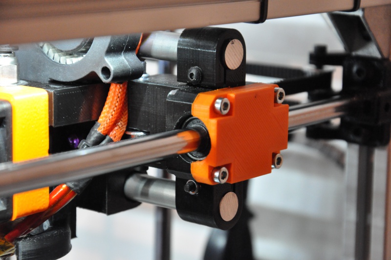

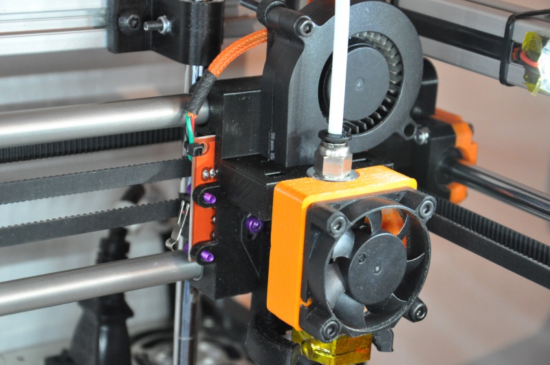

lulux Posté(e) Décembre 30, 2017 Auteur Posté(e) Décembre 30, 2017 Je pense que pour une raison de visibilité et d'accessibilité c'est mieux de placer l'électronique dessous ou derriere . Oui le Groot est imprimé avec l'Hypercube, avec du filament bois (que je ne maitrise pas encore à 100%), clone E3DV6 et buse 0.4mm. Couche 0.2, vitesse 70mms pour le infill et 35mms pour le contours... C'est pas super rapide mais ça permet de garder une bonne qualité. Les XY joiner et le X carriage sont aussi imprimé avec l'hypercube (mais PAS le support ventilo orange vraiment pas beau...) Niveau tarif, ça m'a couté moins de 300€. J'ai juste récup l'alim et quelques bricoles et je ne compte pas le filament... Au final je pense que pour 320/330€ on peut faire un super truc. La j'ai presque envie de la revendre et en refaire une avec les profilé noir et peut etre un bed plus grand aussi le tout en 24V !!
Zedd Posté(e) Décembre 30, 2017 Posté(e) Décembre 30, 2017 D'acc, ça a l'air plutôt propre ! Penses tu que les pièces d'assemblages peuvent-être imprimées en PLA? Okay, c'est plutôt honnête ! Surtout que j'ai déjà pas mal de pièces, avec mon A8 !
lulux Posté(e) Décembre 30, 2017 Auteur Posté(e) Décembre 30, 2017 Je pense que tu peux faire la plupart des pieces en PLA en faisant au moins 3 épaisseurs pour les contours et un bon remplissage. J'ai pratiquement tout imprimé en PETG sauf les pieces qui sont vraiment proche des points chaud (ABS). Mais sinon le PLA, si c'est pas en contact avec trop de chaleur pas de problème je pense. Mon X carriage actuel est en PLA, à la base c'était sensé être un proto mais au final ça fait des dizaine d'heure qu'il tourne sans problème ;-) Si tu recycle le matos de ton A8 je pense que tu peux t'en tirer pour pas trop cher ouai.
