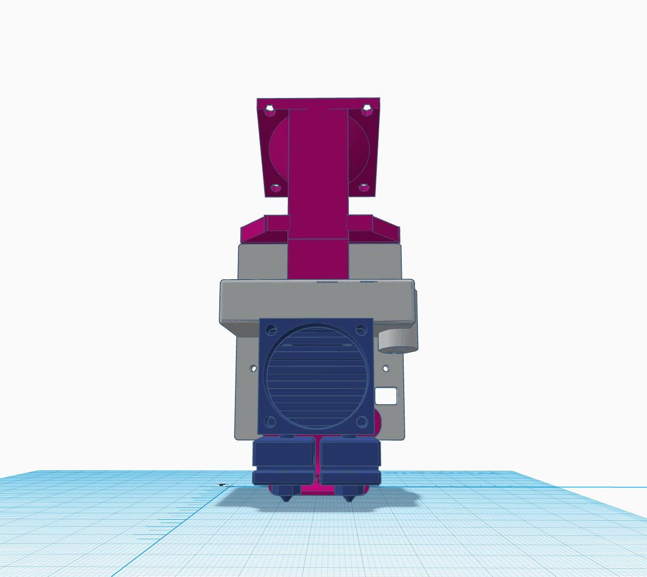

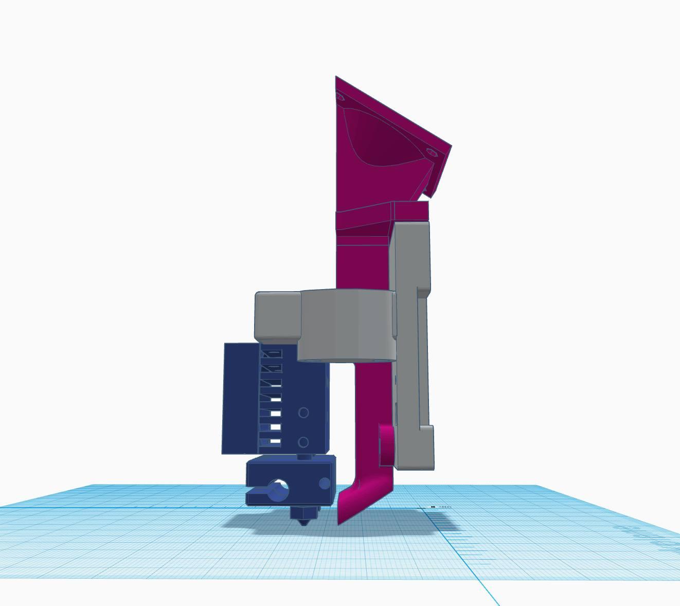

Salut,
En attente de ma Chimera avec une buse en 0.8 mm pour le remplissage et les supports, je suis entrain de modéliser une tête en mixant le travail déjà fait par d'autres.
27356081_1784525521580414_2876494089366082448_o.thumb.jpg.21e87f63dfe93a1f597e589f62064bae.jpg
26962405_1784525494913750_3362139074184791879_o.thumb.jpg.d28424b05ae7fcb9db82fb32f284cef8.jpg
cdlt

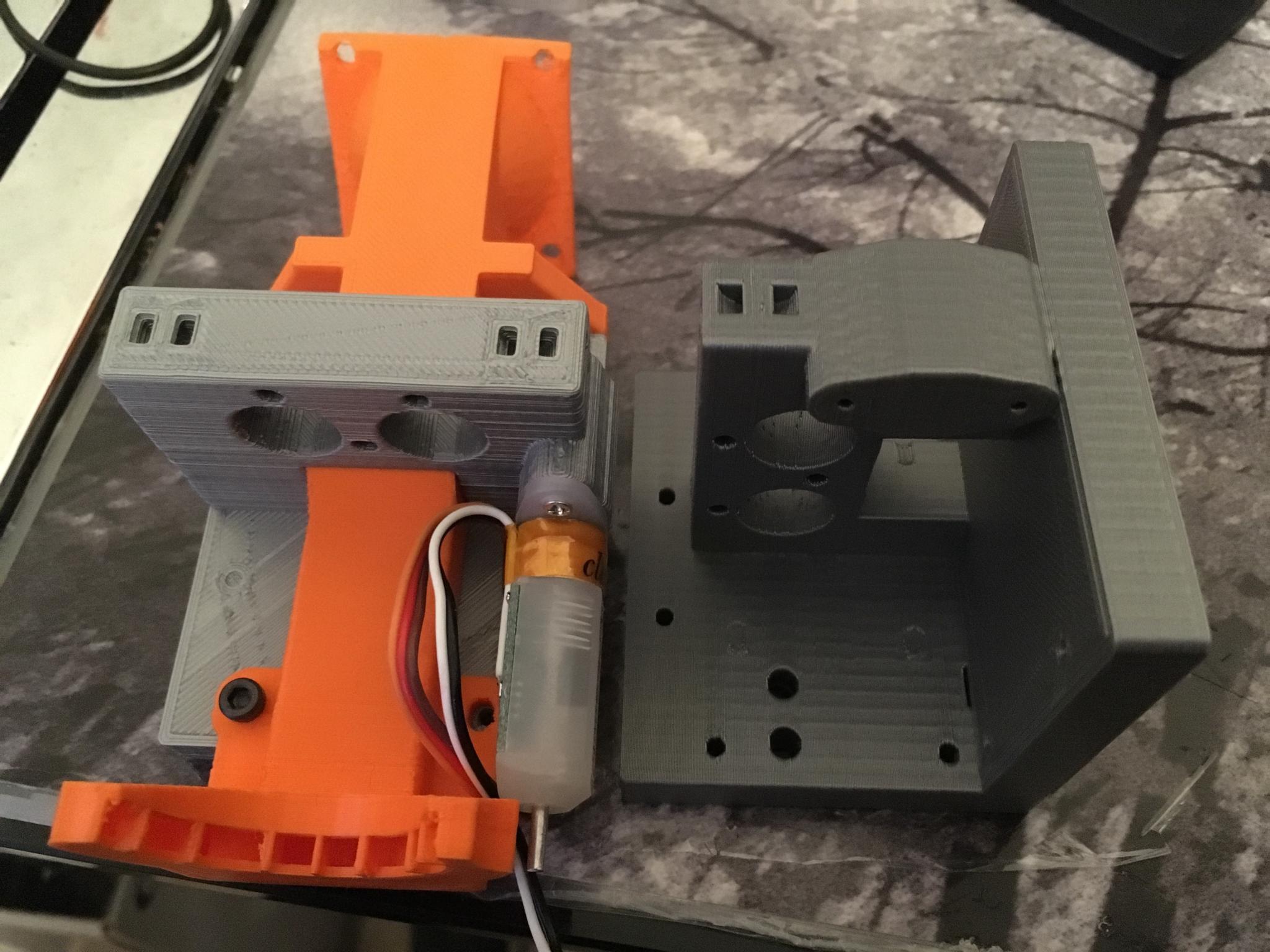

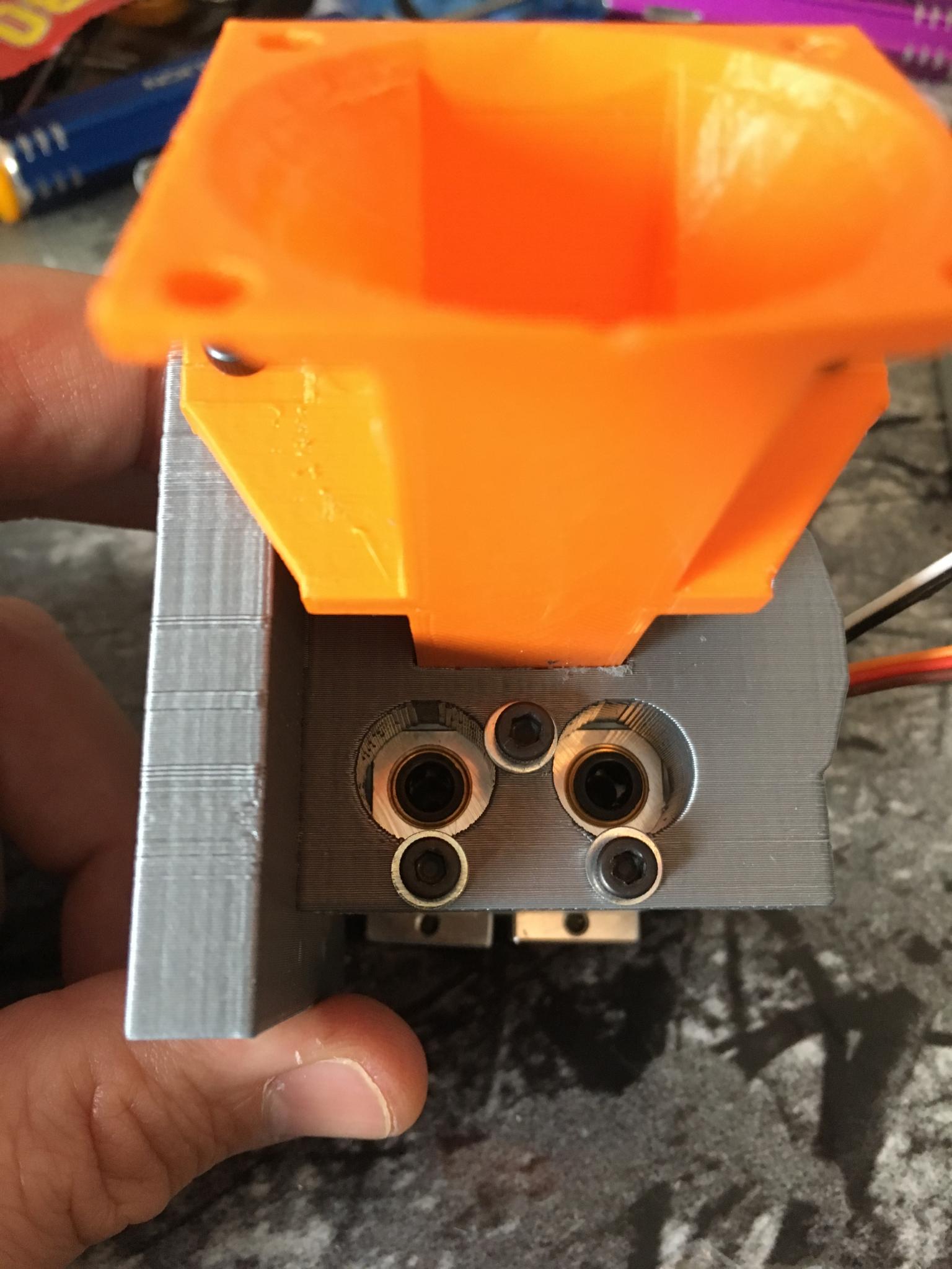

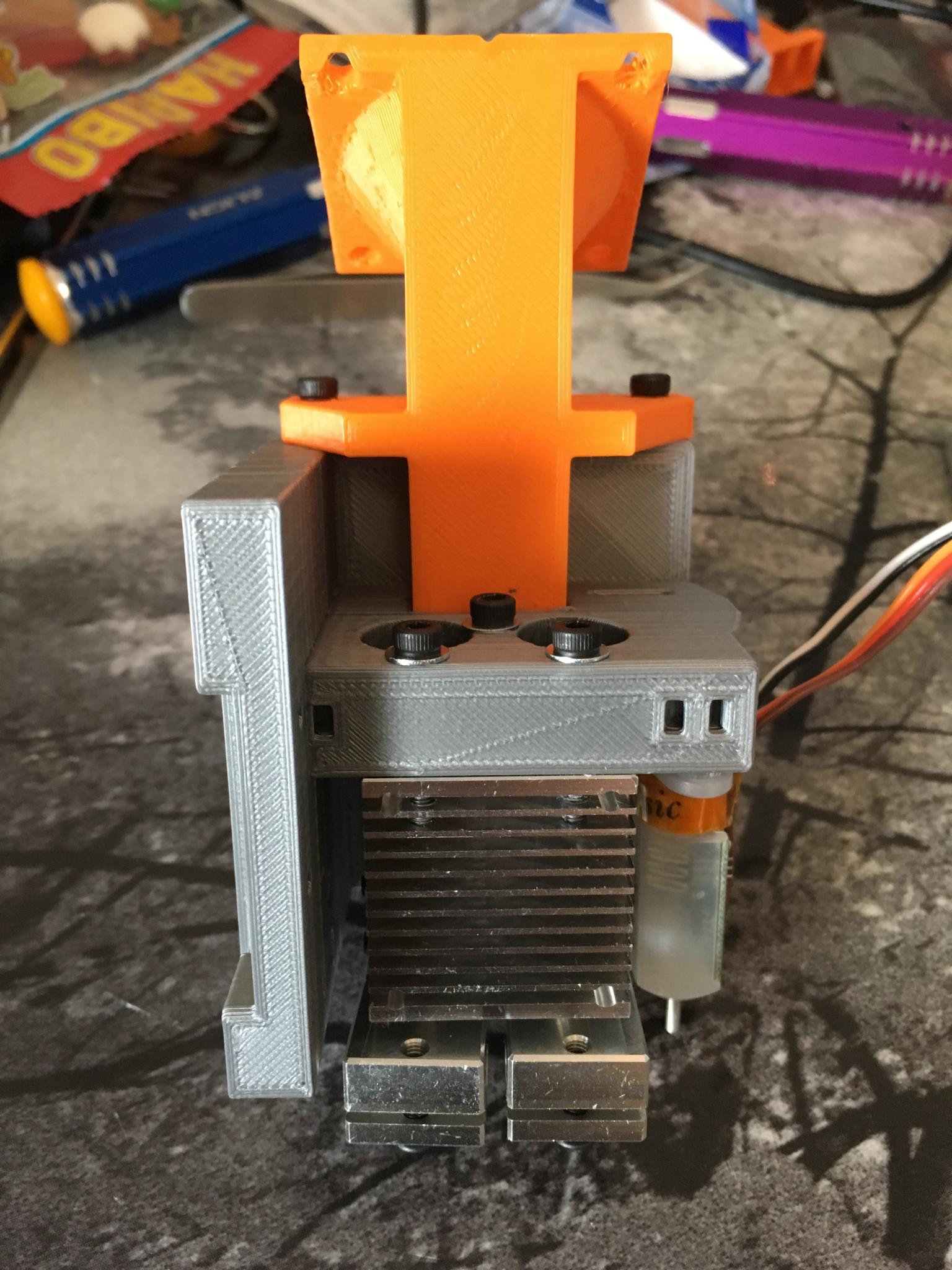

Aujourd'hui, on passe à la double extrusion avec une E3D Chimera. Une buse en 0.4 mm et une en 0.8 mm pour les supports ou le remplissage.
Deux montages sont prévus, à voir lequel est le plus adapté. De manière classique, les deux buses parallèles à la face avant de la printeuse et à 90°.
Montage à blanc, mon Fan duct est trop étroit et part à la benne, le reste semble OK :
cdlt

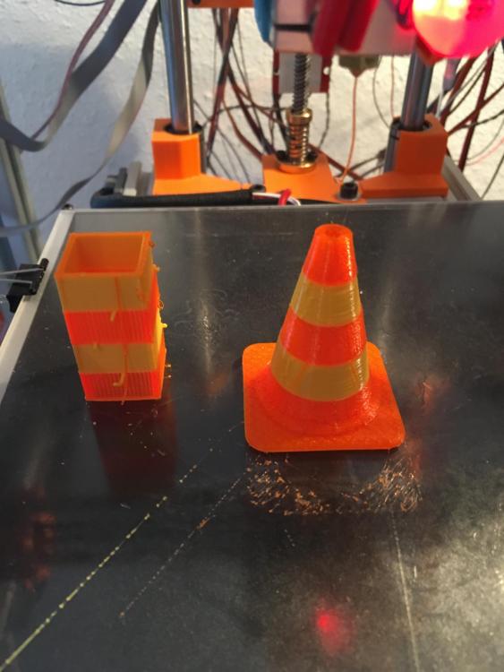

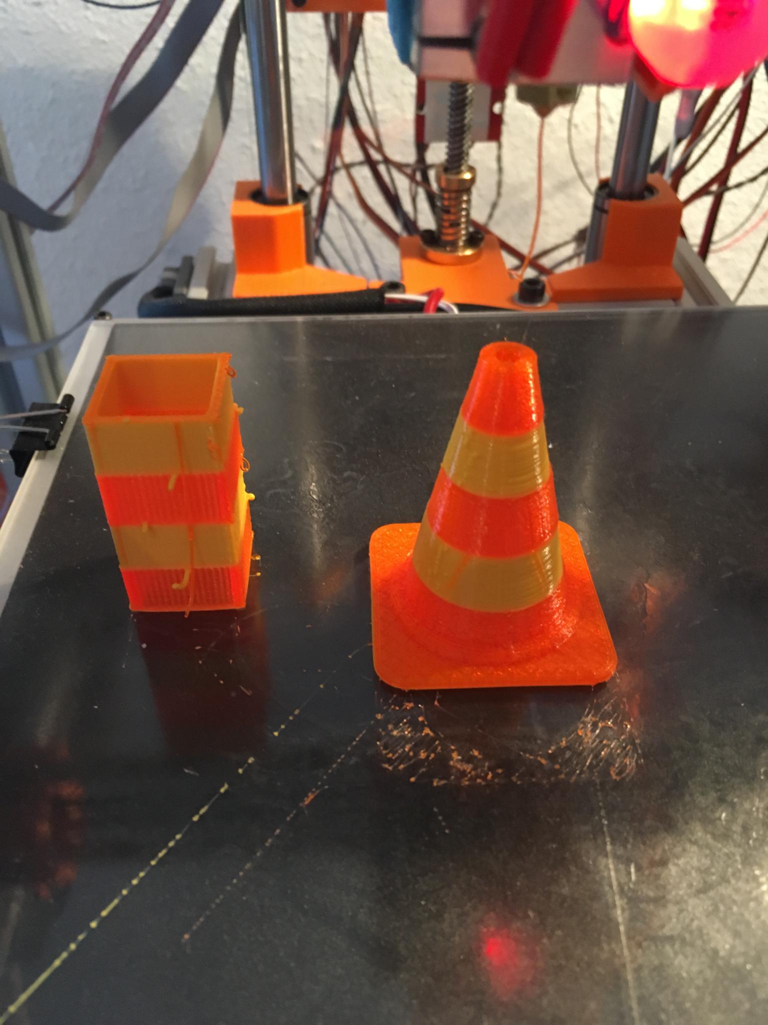

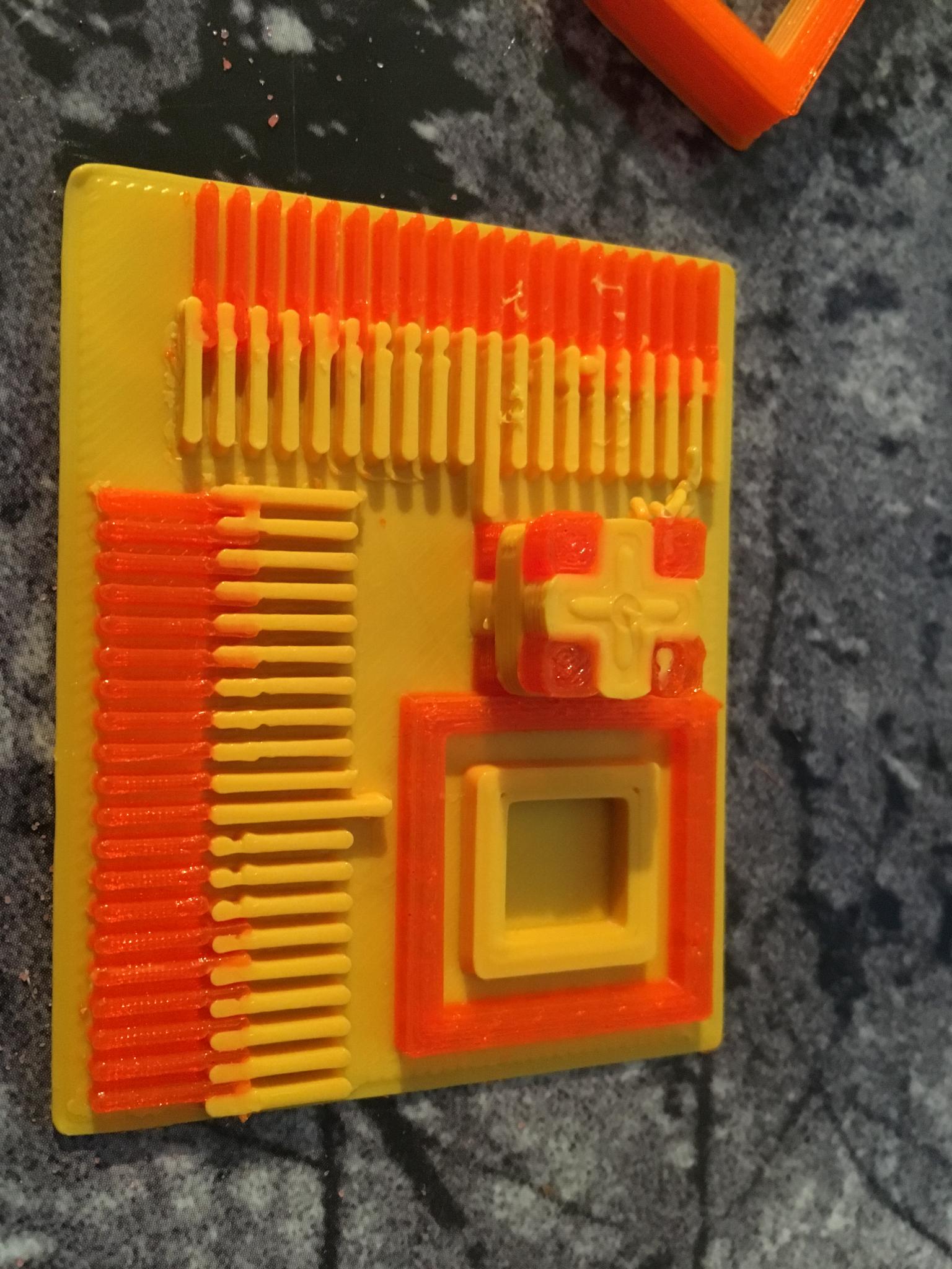

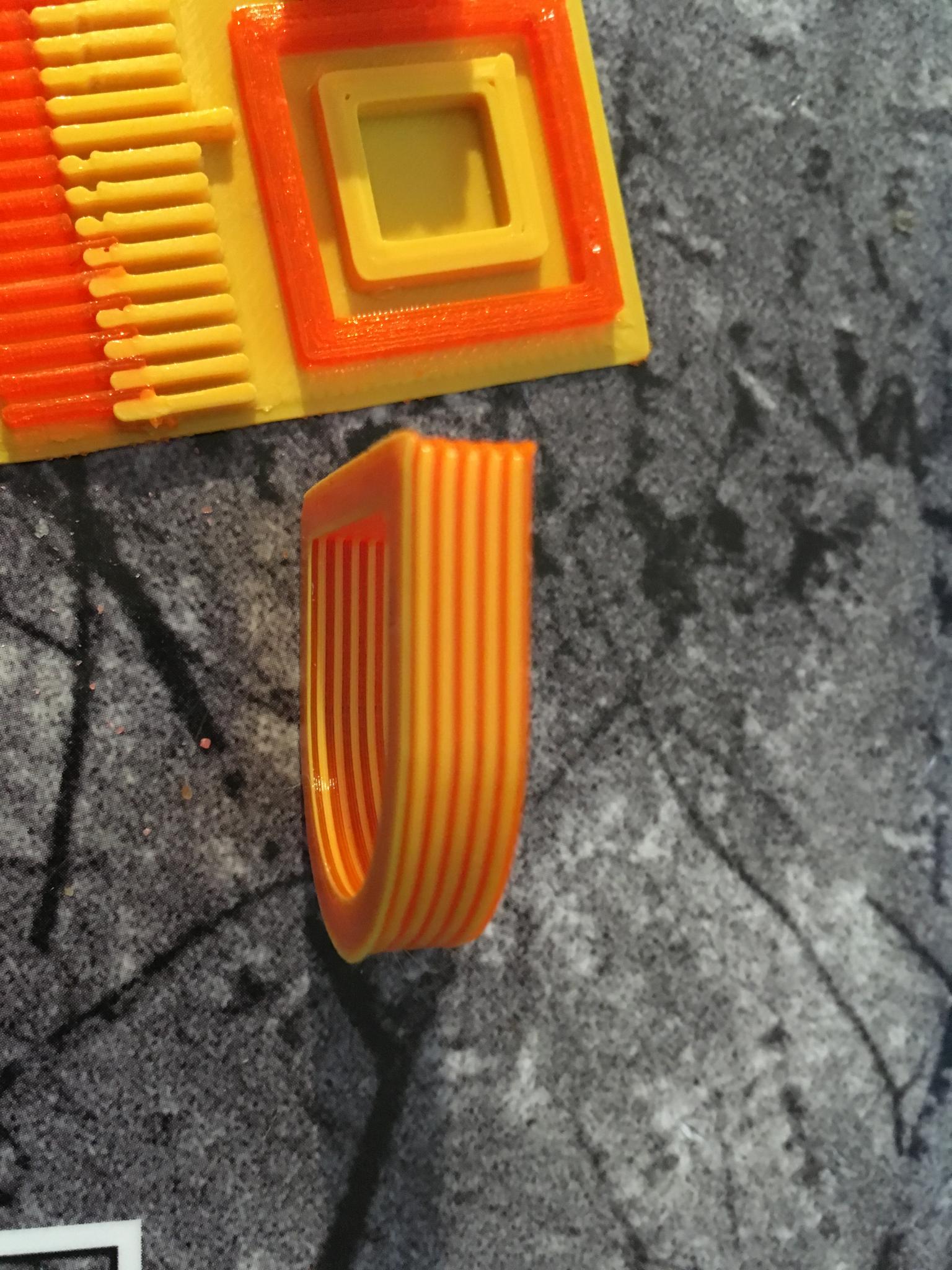

Bonsoir,
Ayé, cela marche en dual extrusion. Ce ne fut pas sans pêne !
cdlt
Felicitation pour l'aboutissement en double extrusion de ton projet.
Il va falloir que je medite sur ce projet double buse, merci pour le partage.

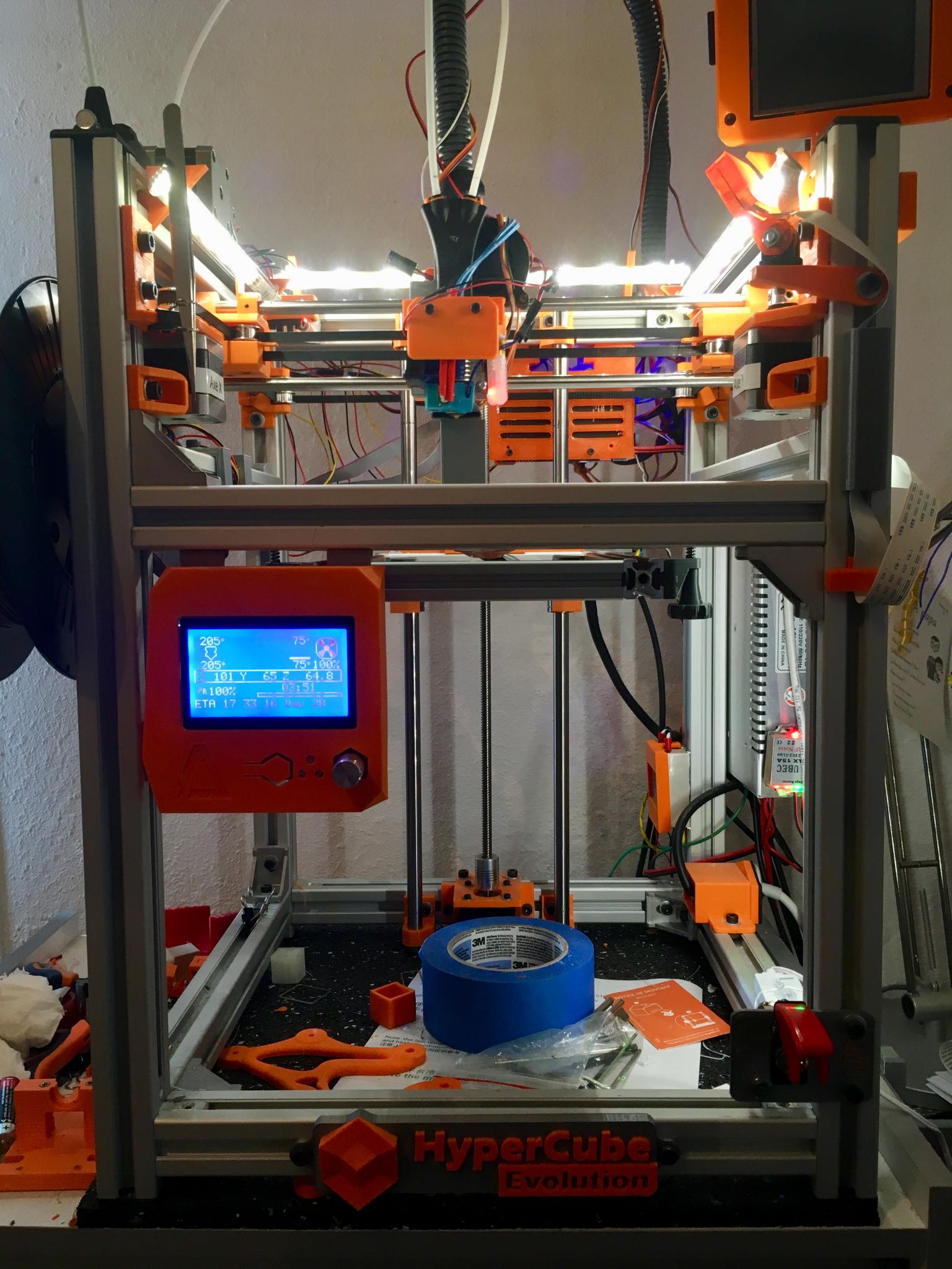

Coucou,
Des nouvelles de mon HEVO qui marche super bien. J'ai retiré la Chimera, top instable et capricieuse et je suis passé sur un Y sur l'extruder façon CR-X.

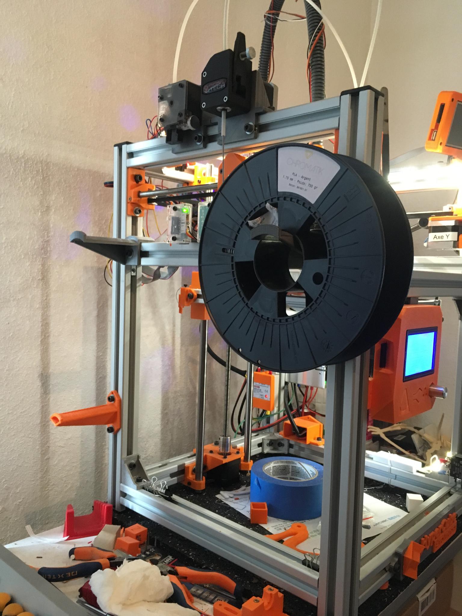

L'aventure continue et mon HEVO évolue avec moi.
Elle vient de passer à la tête EVA et sur rails linéaires.
Pour ceux qui ont facebook :
https://www.facebook.com/groups/hypercubeevolutionfr/posts/1277732636063961/
Soyez indulgent, je me suis dessiné mon propre projet de rails linéaires.
La tête vient de là
https://main.eva-3d.page/?fbclid=IwAR2Yracxuvrm-ypV30z5KcvdJfkeHoSKLoALNaZ-SSunfP-G0Mc48w18I7o
Au final, ca donne assez bien et cela fonctionne parfaitement.
