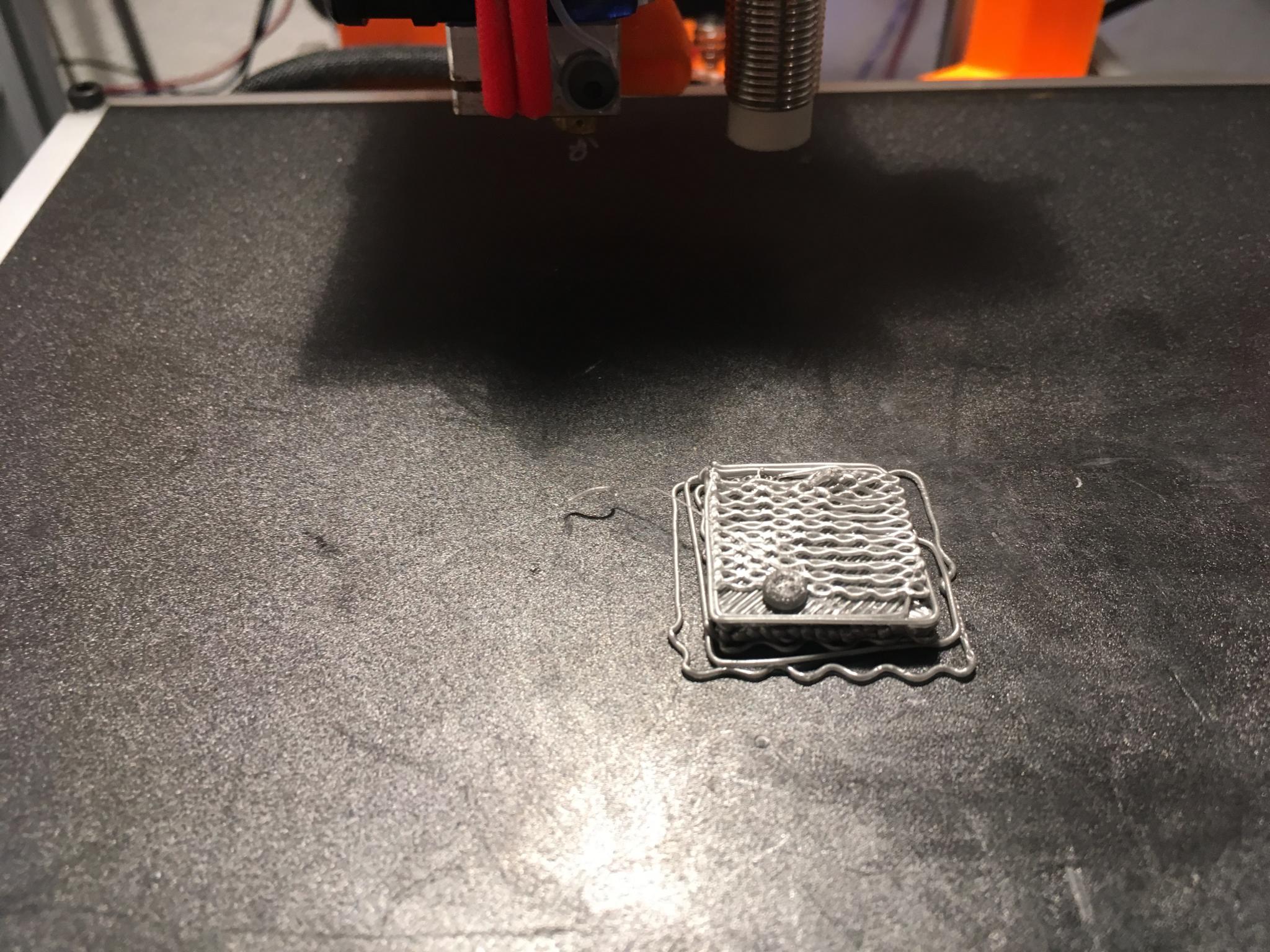

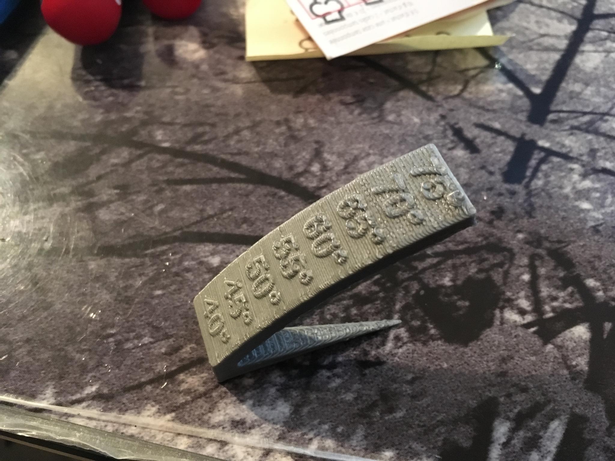

Jcc Posté(e) Octobre 25, 2017 Auteur Posté(e) Octobre 25, 2017 Salut, Je suis pas trop patient. J'ai tout pris chez Systéal. 189 euros en tout. Premier print : (on ne rit pas au fond de la salle) cdlt
pingouin84 Posté(e) Octobre 25, 2017 Posté(e) Octobre 25, 2017 premier point positif le plastique fond !
Jcc Posté(e) Octobre 25, 2017 Auteur Posté(e) Octobre 25, 2017 Oui, j'avais juste oublié de préciser les Step per mm. cdlt

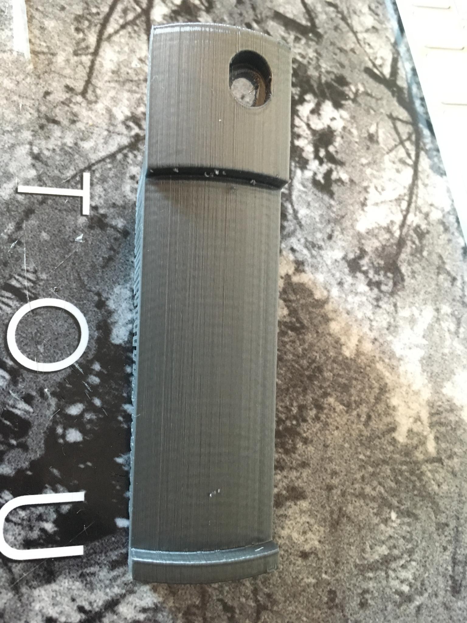

Jcc Posté(e) Octobre 25, 2017 Auteur Posté(e) Octobre 25, 2017 Petite vidéo du print du support de bobine : cdlt Jc
pingouin84 Posté(e) Octobre 25, 2017 Posté(e) Octobre 25, 2017 c mieux que tout a l'heure quand même ^^
Jcc Posté(e) Octobre 25, 2017 Auteur Posté(e) Octobre 25, 2017 Salut, Oui, c'est pas mal, même si je vois quelques défauts qu'il faudra amélioré dans S3D. Dès que c'est fini, je poste une photo brute. cdlt Jc

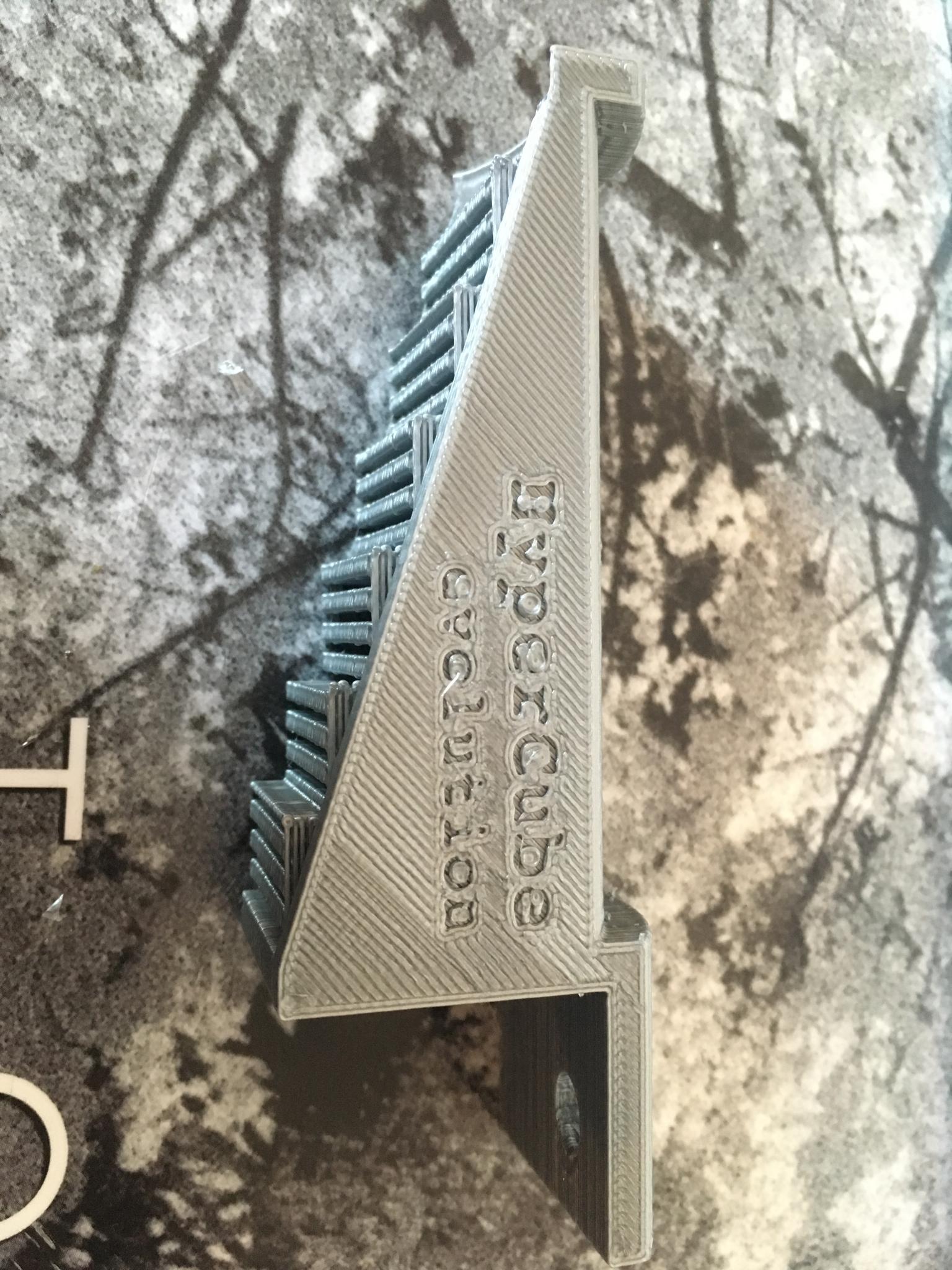

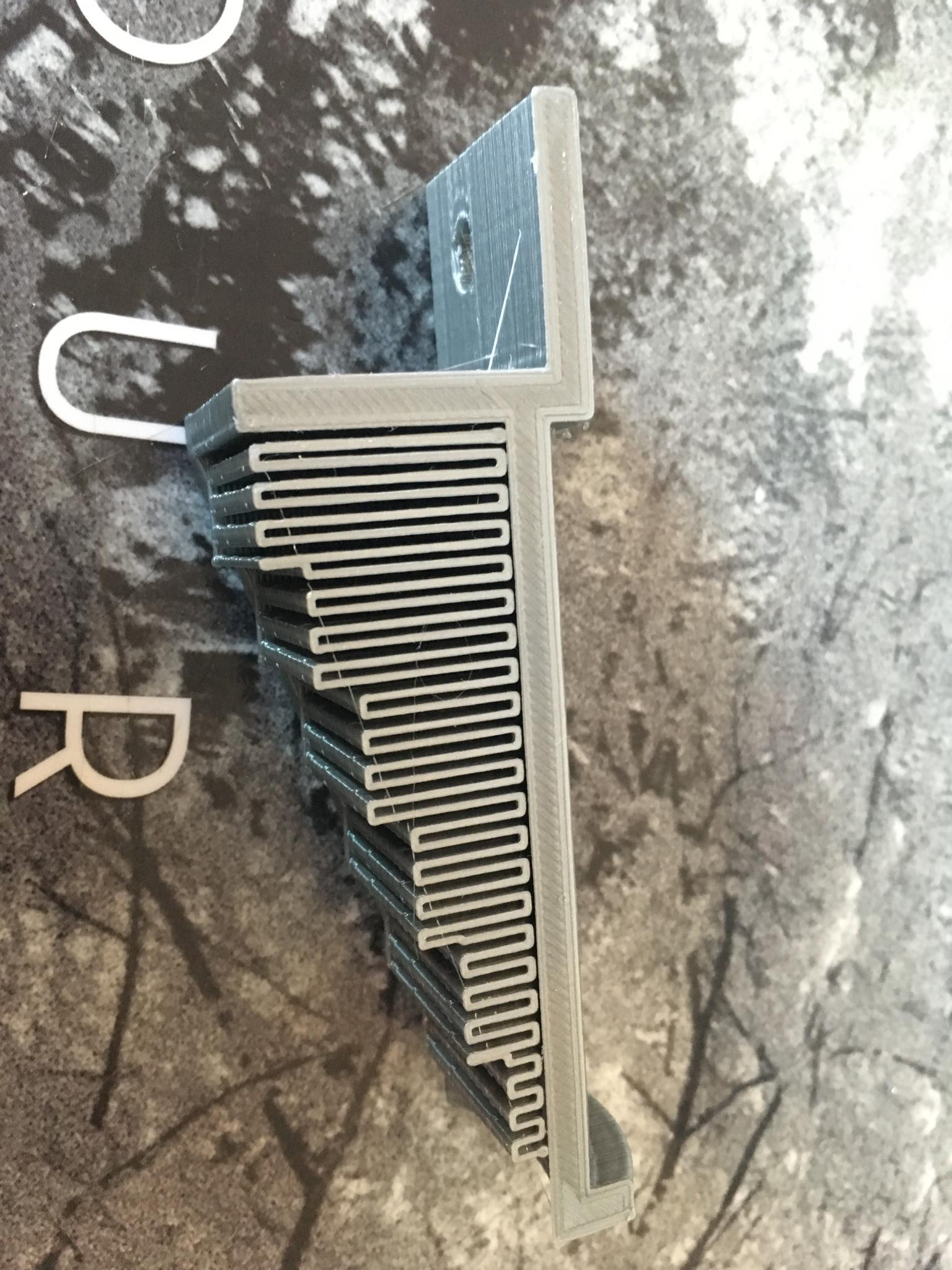

Jcc Posté(e) Octobre 26, 2017 Auteur Posté(e) Octobre 26, 2017 Bonjour à tous, Petit Uberhangtest à 100 mm/s. Ca commence à marcher très bien ! cdlt Jc

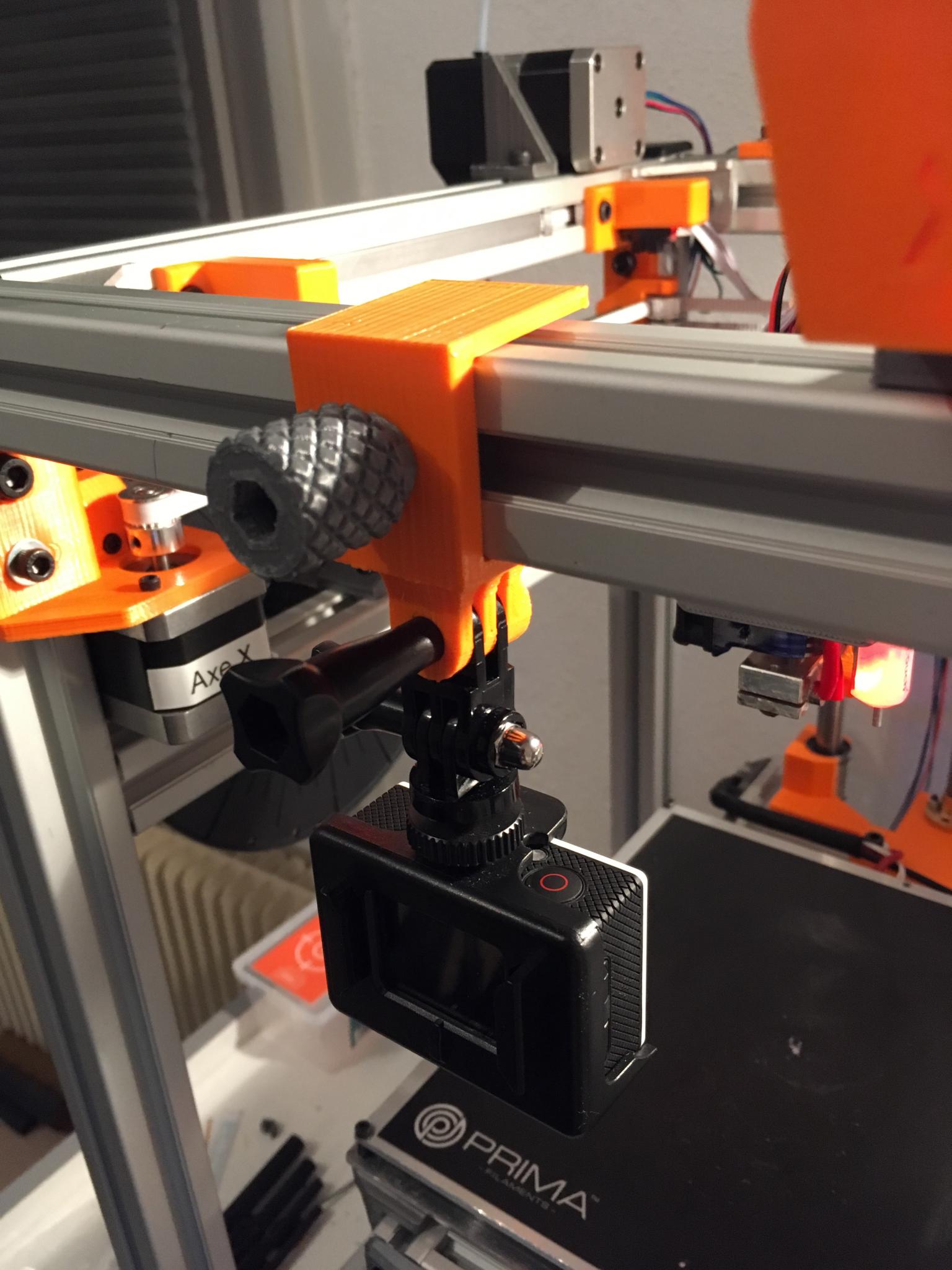

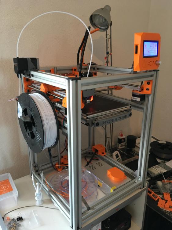

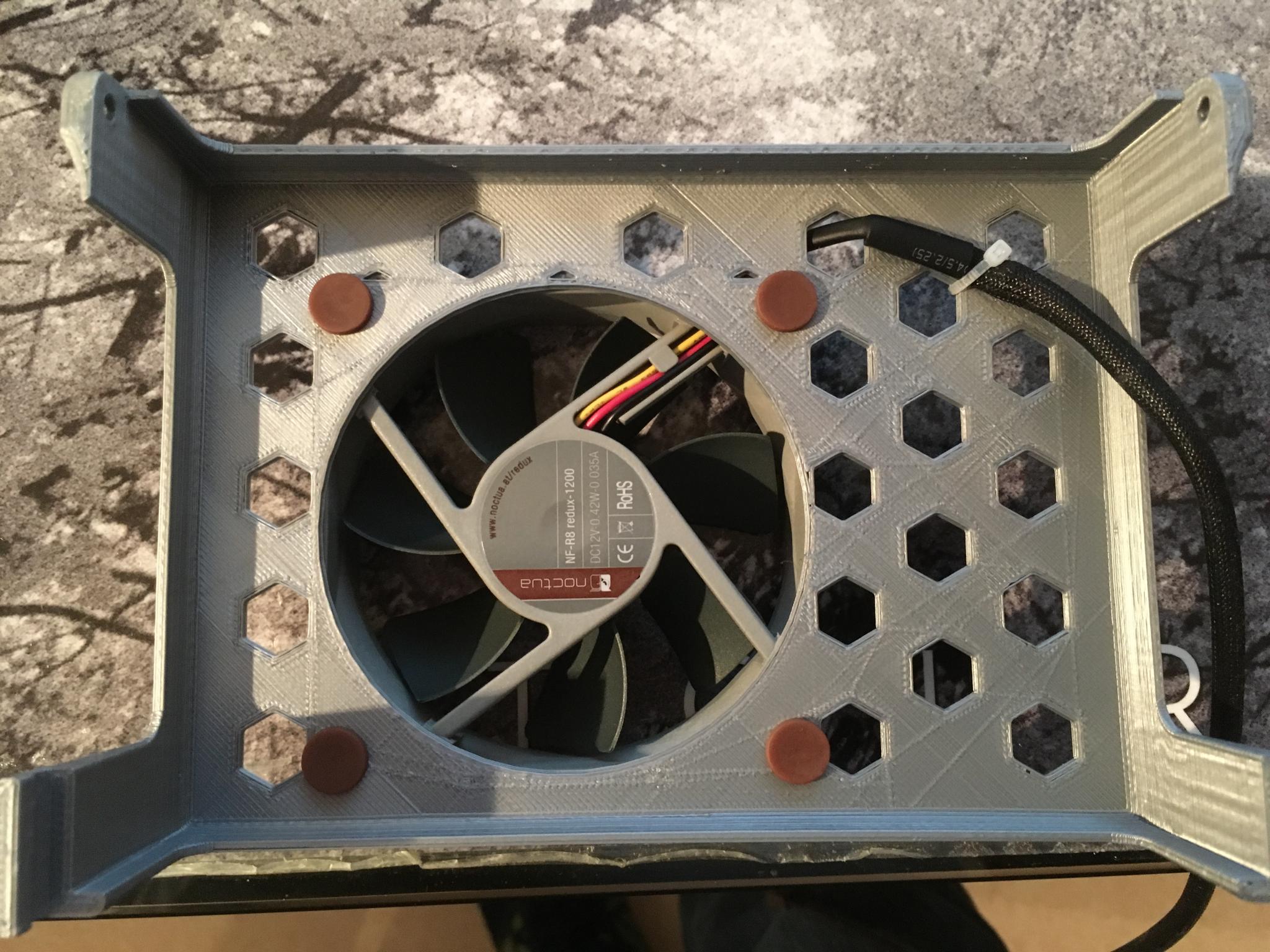

Jcc Posté(e) Octobre 28, 2017 Auteur Posté(e) Octobre 28, 2017 Salut, Phases terminales de la construction. La place de l'écran n'est pas définitive et il me manque à finaliser le câblage. cdlt Jc
oracid Posté(e) Octobre 28, 2017 Posté(e) Octobre 28, 2017 On reconnaît bien l'écran de la Dagoma. Tu vas vraiment très vite.
Jcc Posté(e) Octobre 28, 2017 Auteur Posté(e) Octobre 28, 2017 Salut, Je suis en vacances cette semaine, du coup j'ai du temps. cdlt

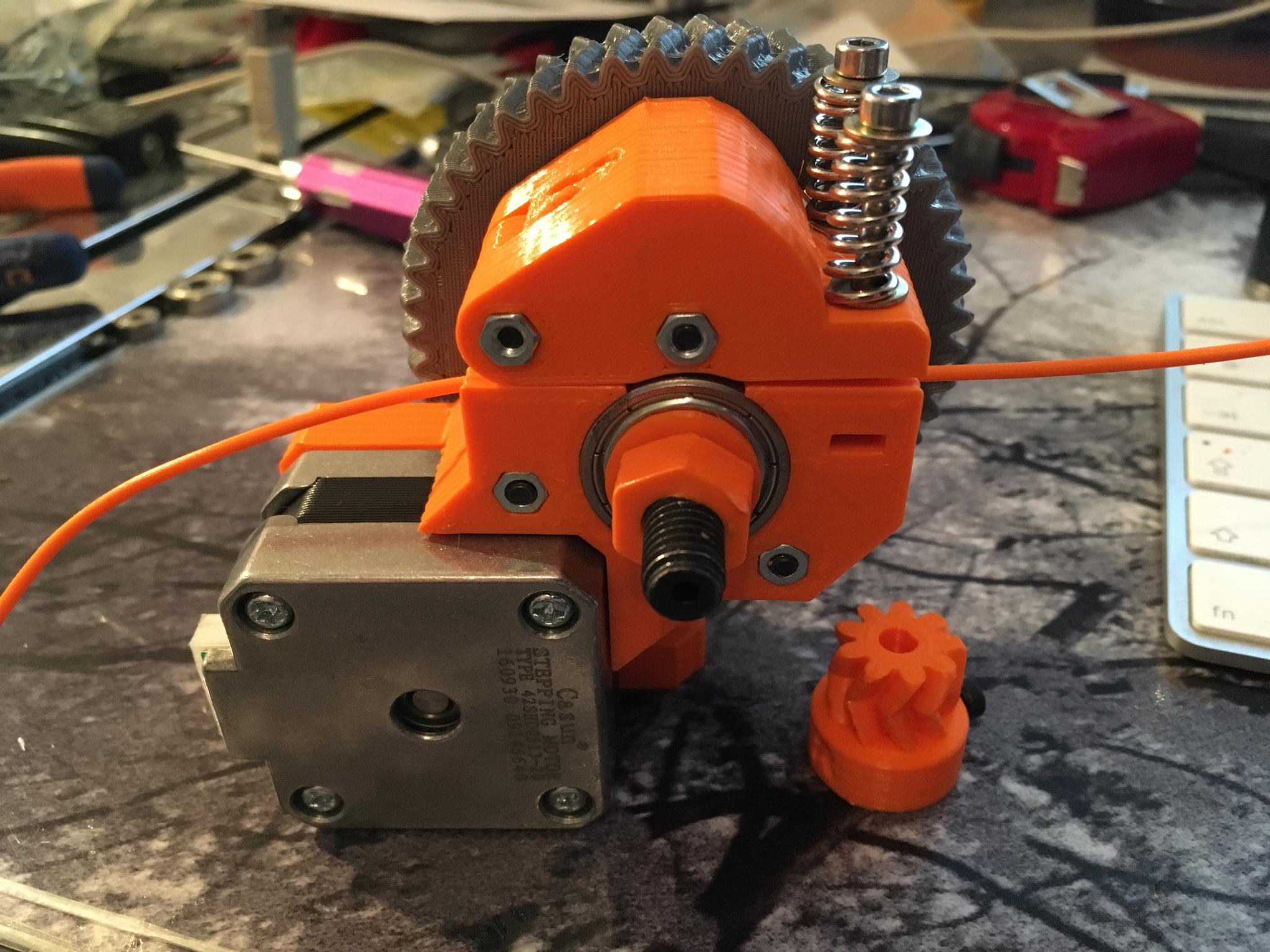

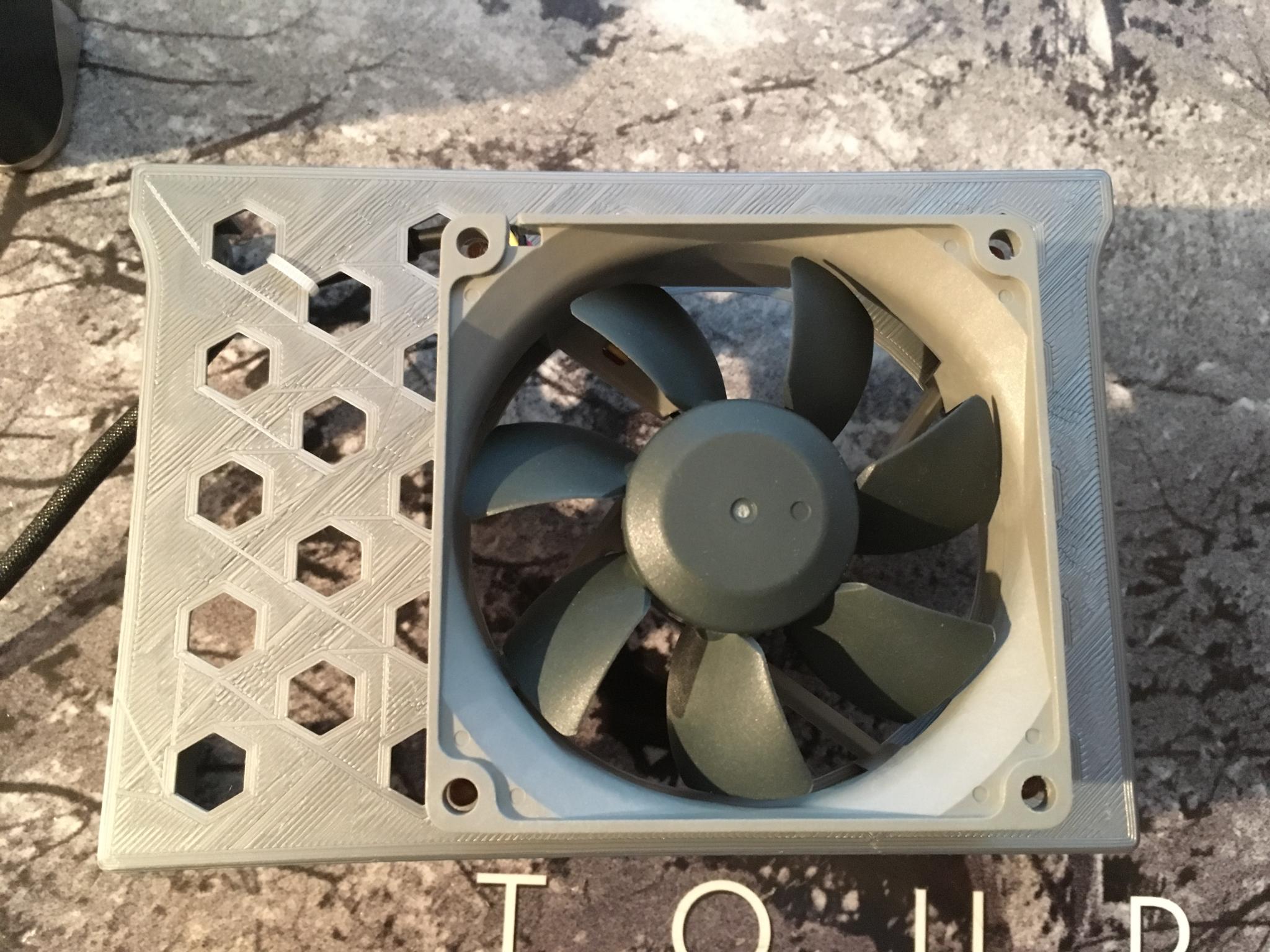

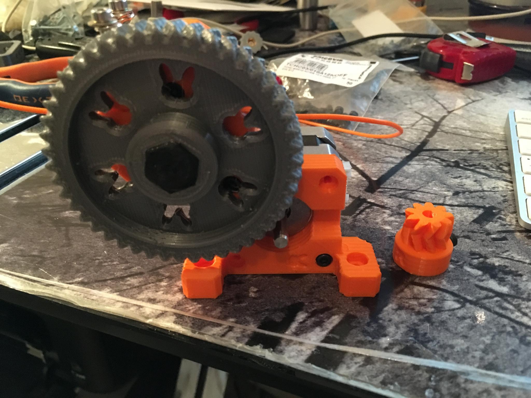

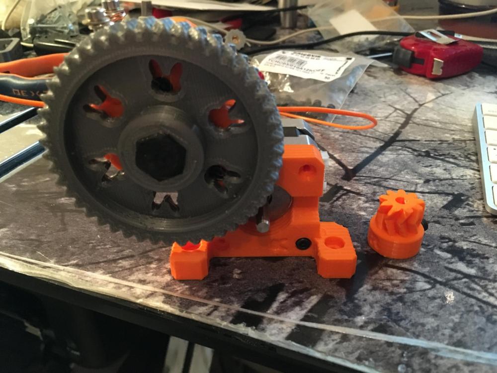

Jcc Posté(e) Novembre 7, 2017 Auteur Posté(e) Novembre 7, 2017 (modifié) Bonjour, Petit print du jour : https://www.thingiverse.com/thing:678833 Il ne reste qu'à le tester. Une chose est sûre, le fil ne patine pas ! Les vis sont à peine serrées et il est impossible d'arracher le filament. cdlt Jc Modifié (le) Novembre 7, 2017 par Jcc

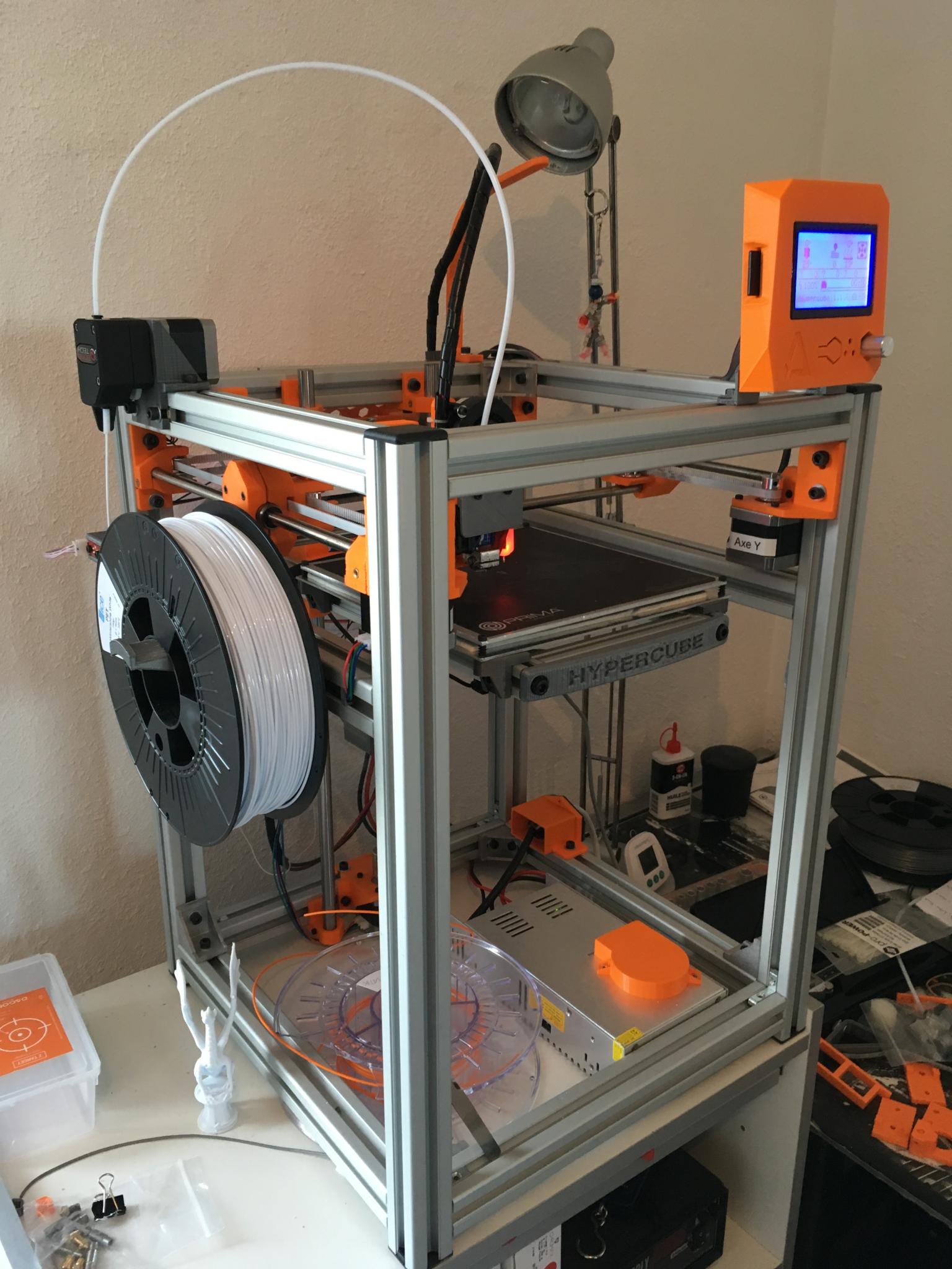

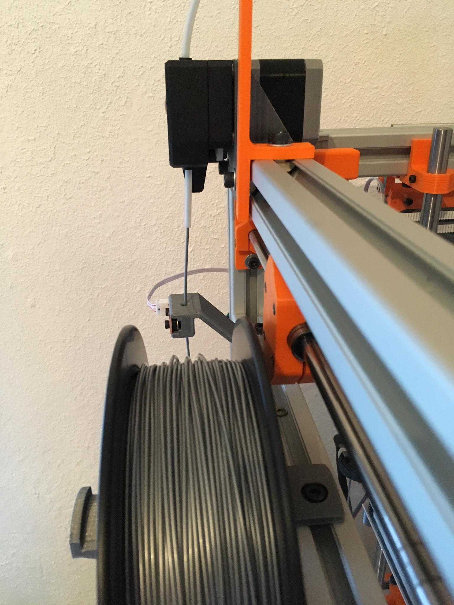

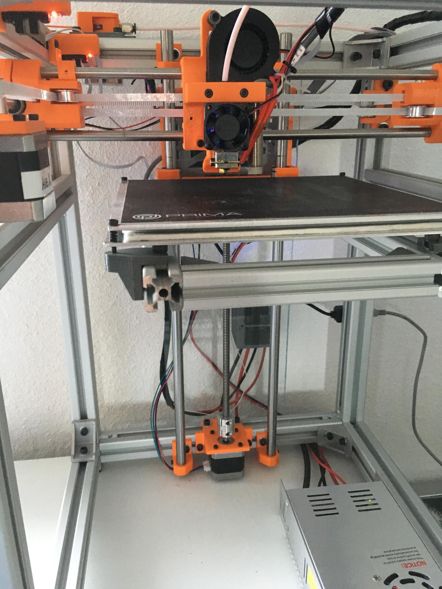

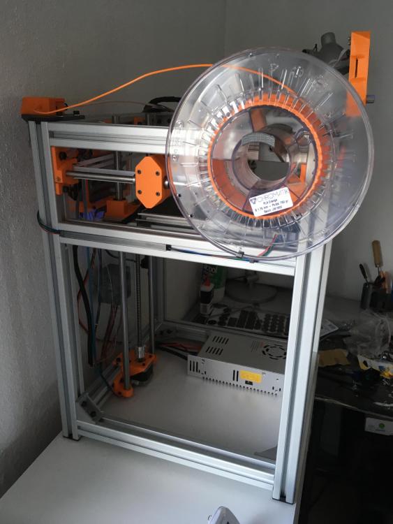

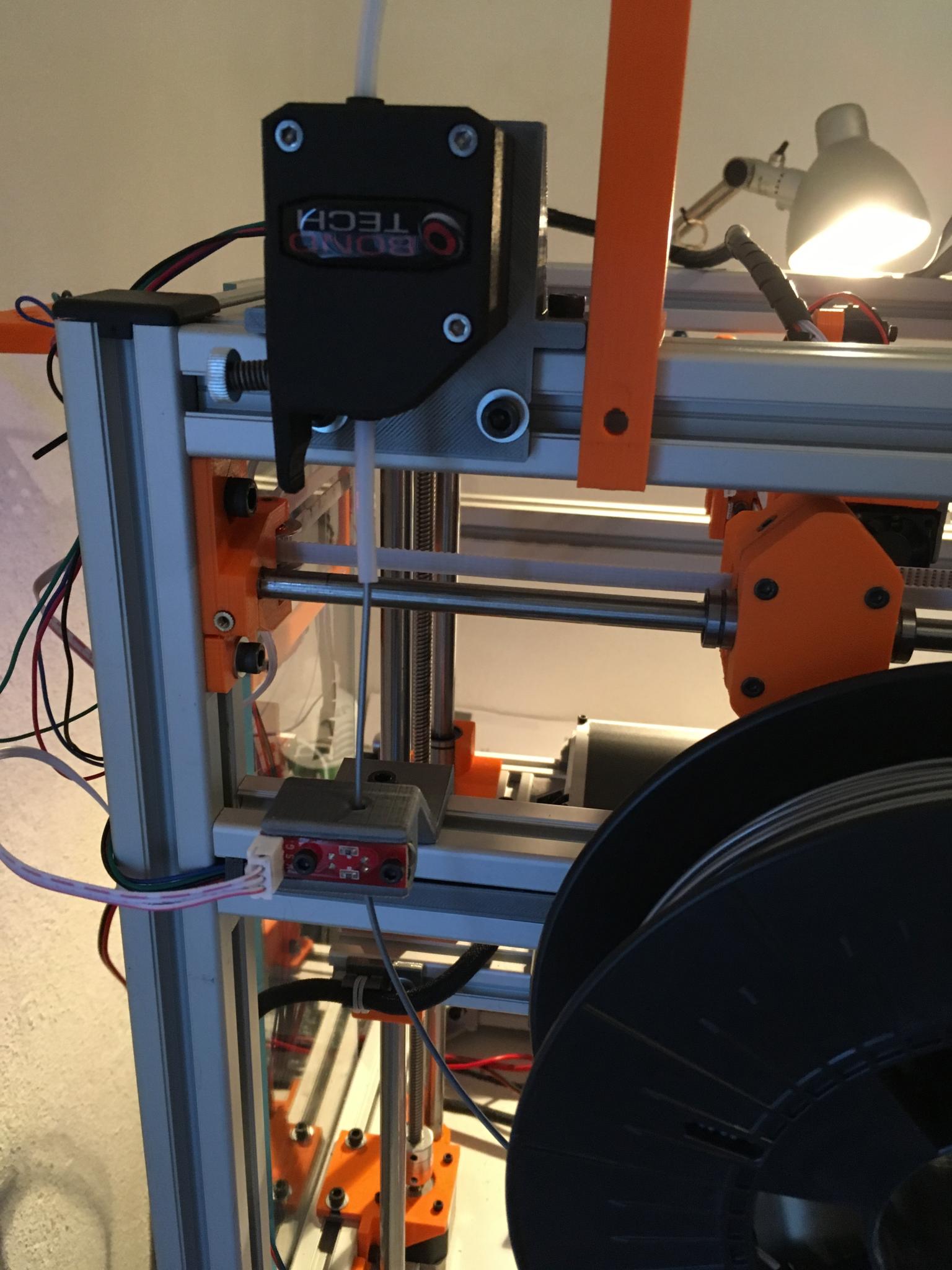

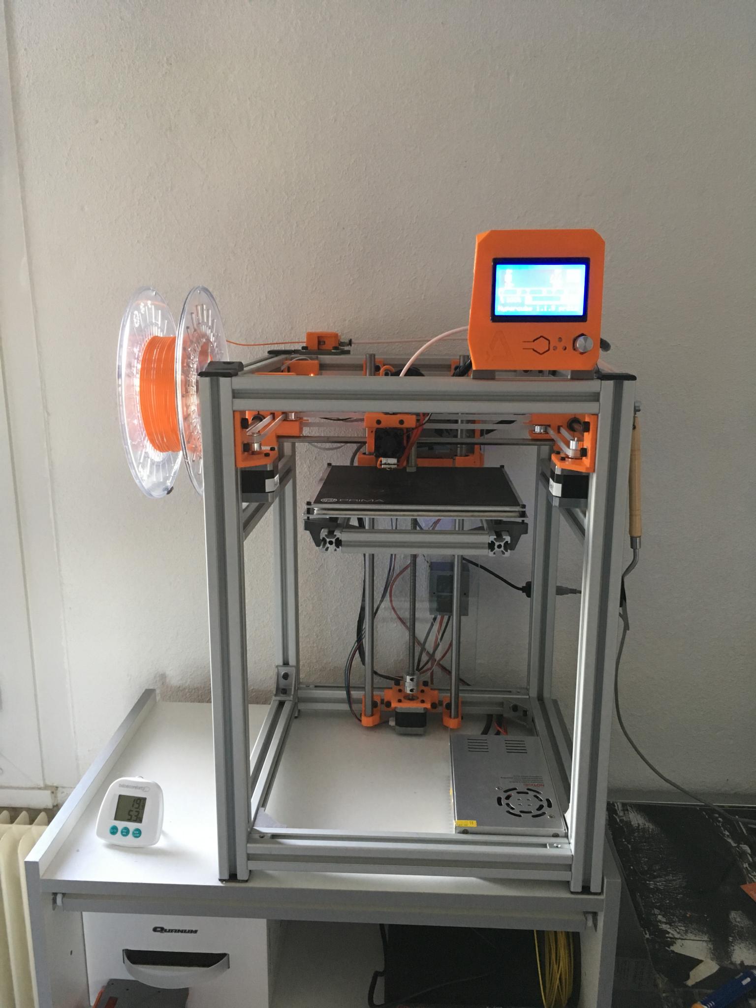

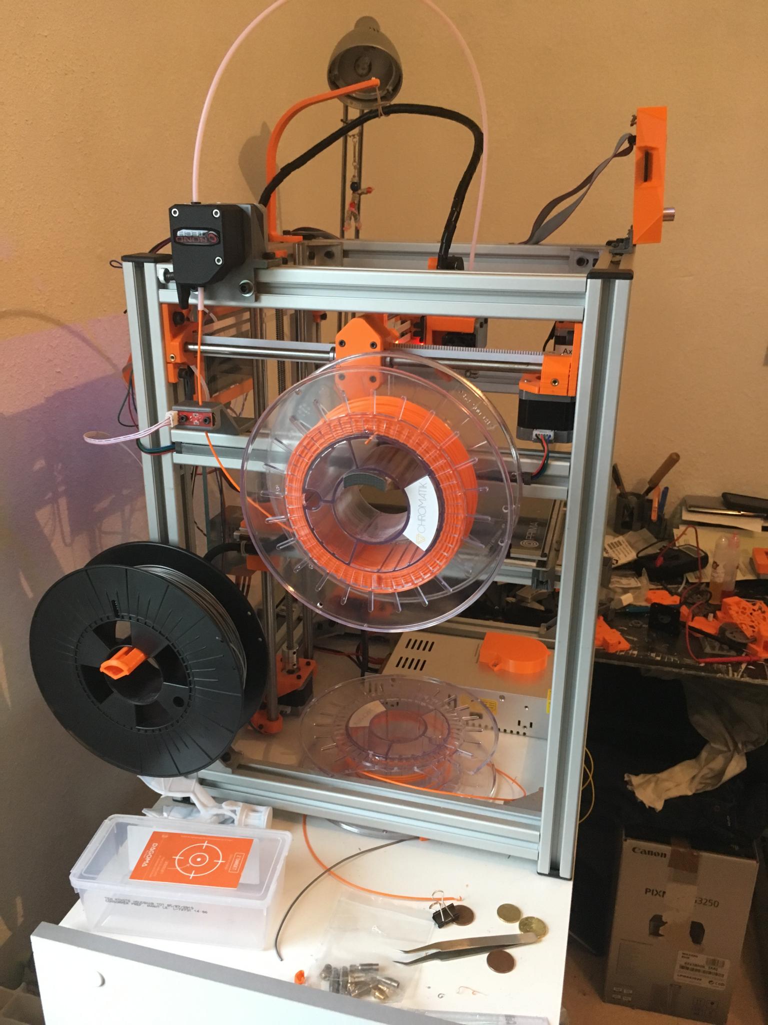

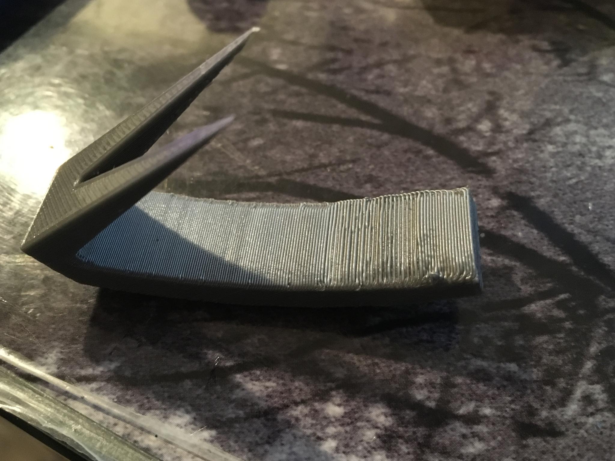

Jcc Posté(e) Décembre 7, 2017 Auteur Posté(e) Décembre 7, 2017 Bonjour, Je vous livre aujourd'hui mes dernières avancées. L'extrusion me faisait suer. J'ai investi dans un Bondtech et je ne le regrette pas. Plus de soucis, c'est maintenant très régulier. J'ai bien effacé mes soucis de Stringing et je commence à imprimer proprement. Il me reste les roulements du Z à remplacer en partie pour faire disparaitre le wobble. J'ai installé un capteur de fin de filament, et réduit au maximum le PTFE de mon bowden. Enfin, j'ai imprimé un second support de bobine qui me permet de changer rapidement de filament. Place aux images. cdlt Jc
lulux Posté(e) Décembre 8, 2017 Posté(e) Décembre 8, 2017 Superbe j'adore, belle réalisation ! Je pense te piquer l'idée du capteur de filament pour mon hypercube... Sur tes premières photos je vois que tu utilises des paliers lisse Igus pour X et Y et sur les dernières des roulements LMXXX. Pourquoi ce choix ? Déçus par les Igus ? J'ai fait la manipulation inverse hier soir pour mon axe Y, je suis passé des LM8 au Igus et je trouve que c'est quand même plus silencieux et j'ai pas de jeux, par contre faut que le montage soit parfait sinon ça force... Mais une fois les courroies correctement tendu ça semble pas mal...
Jcc Posté(e) Décembre 8, 2017 Auteur Posté(e) Décembre 8, 2017 Salut, Les pièces XY Joiner sont hors cote et je les ai limé. Les IGUS provoquaient des points durs. Il semble qu'il soit difficile de les utiliser sur cette machine, tout le monde les démonte. Je ré-esserai plus tard. Voilà l'adresse du capteur de fin de filament : https://www.thingiverse.com/thing:2290816 . Il est parfait et bien aligné avec le feeder. J'ai du intercaler une rondelle, d'un coté, pour qu'il ne me fasse pas de faux positifs. (Cf. Photos) cdlt jc

Jcc Posté(e) Décembre 8, 2017 Auteur Posté(e) Décembre 8, 2017 Plus que monter la machine, le temps des réglages a été un vrai bonheur. Un peu long certes mais très enrichissant. Je suis actuellement sur les prochaines évolutions. J'envisage le direct drive et d'autres choses encore pour l'améliorer. cdlt Jc
