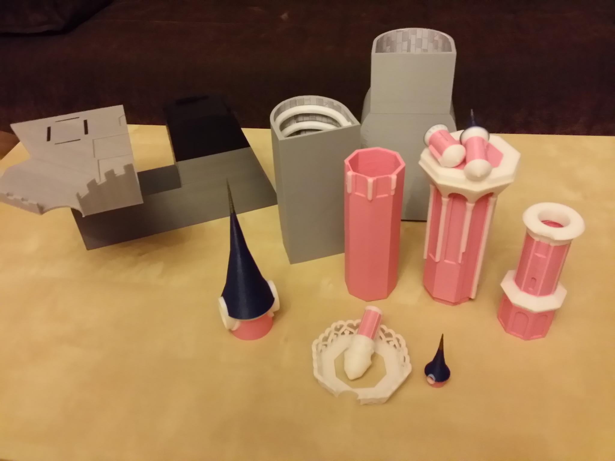

Quelques nouvelles de ma maquette (qui ne sera définitivement pas prête à Noël !!). La modélisation avance, comme vous pouvez le voir, et la production de pièces a commencé, l'imprimante tourne quasiment 24/24 !!
Voici les premières pièces, le donjon est prêt à être assemblé, je fais des tests de collage. Vous pouvez apercevoir dans les pièces du tunnel le rendu de la finition avec des pièces de la maquette papier imprimées sur du papier adhésif et collées sur le PLA.
Je suis en train d'imprimer la plateforme et je vais pouvoir attaquer le montage, au fur et à mesure de la fabrication des pièces.

Oui j'ai prévu la même chose en modélisant des vitres que je vais imprimer en polycarbonate transparent et sur lesquelles je vais coller les vitraux. Je trouve le rendu de ta maquette vraiment top, les murailles sont super bien rendues, je ne pense pas pouvoir arriver au même résultat avec ma modélisation, je n'ai pas encore trouvé la manière de faire des rendus 3D imprimables (en dehors de l'extrusion de chaque pierre individuellement mais bon ...)

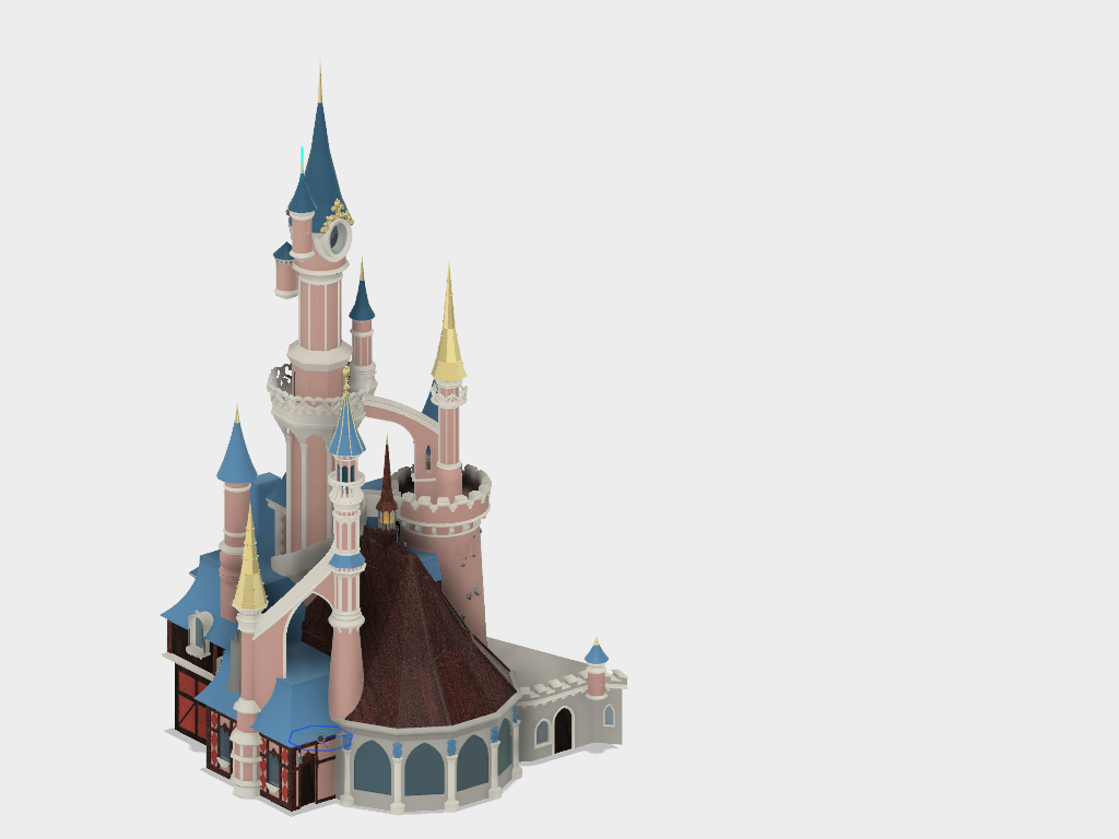

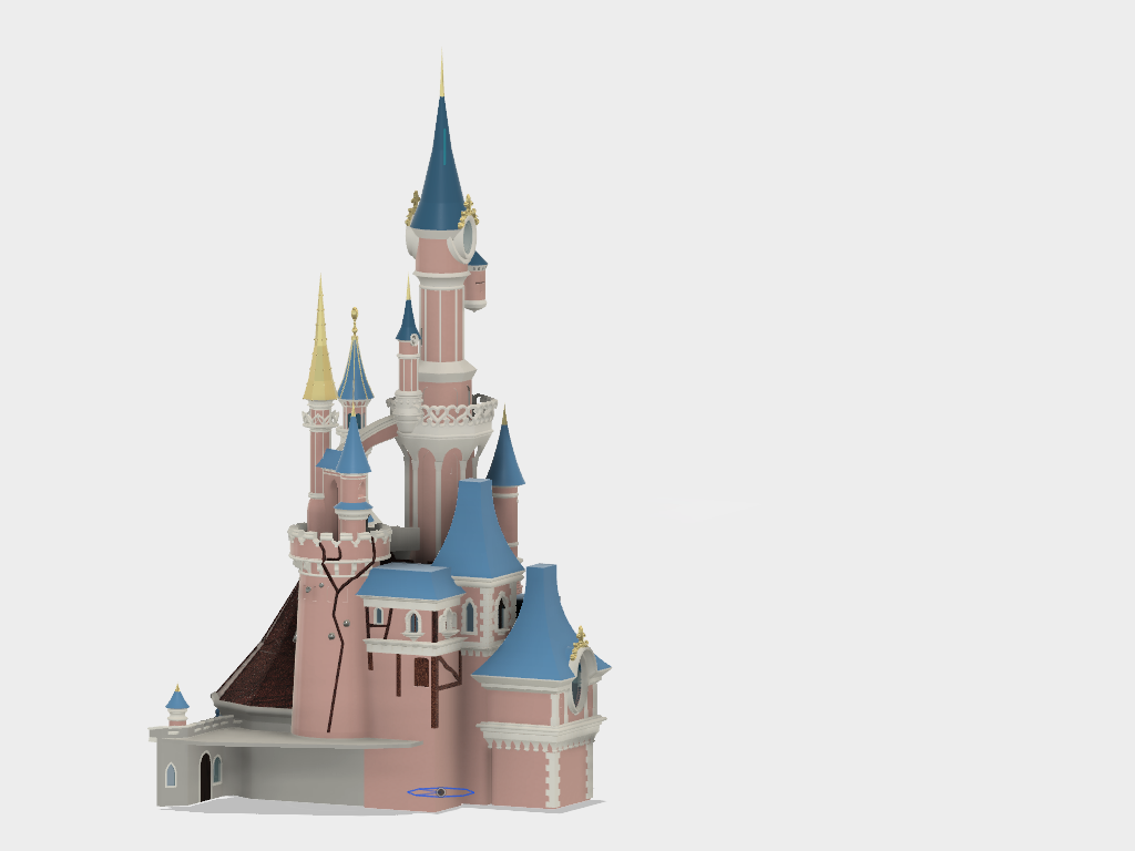

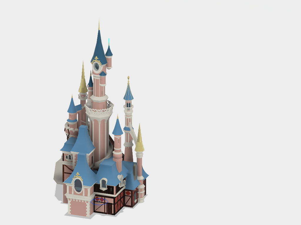

Un petit point d'avancement sur la modélisation, qui avance lentement mais surement, il faut dire que je me prends au jeu et que j'ajoute de plus en plus de détails, ce qui a une très mauvaise influence sur le planning !!!
Ci dessous quelques captures d'écrans de fusion360 sous différents angles:
En parallèle, les impressions avancent bien, et j'ai terminé les tests pour déterminer les meilleurs moyens de finition et de collage des pièces. Je vais polir les pièces au dichlorométhane dont j'ai parlé dans d'autres posts, et pour le collage, ce sera soudure au fer ou au dichlo et éventuellement collage à la colle PVC en fonction des surfaces et de l'accessibilité.
A bientôt donc pour les premières photos du montage
