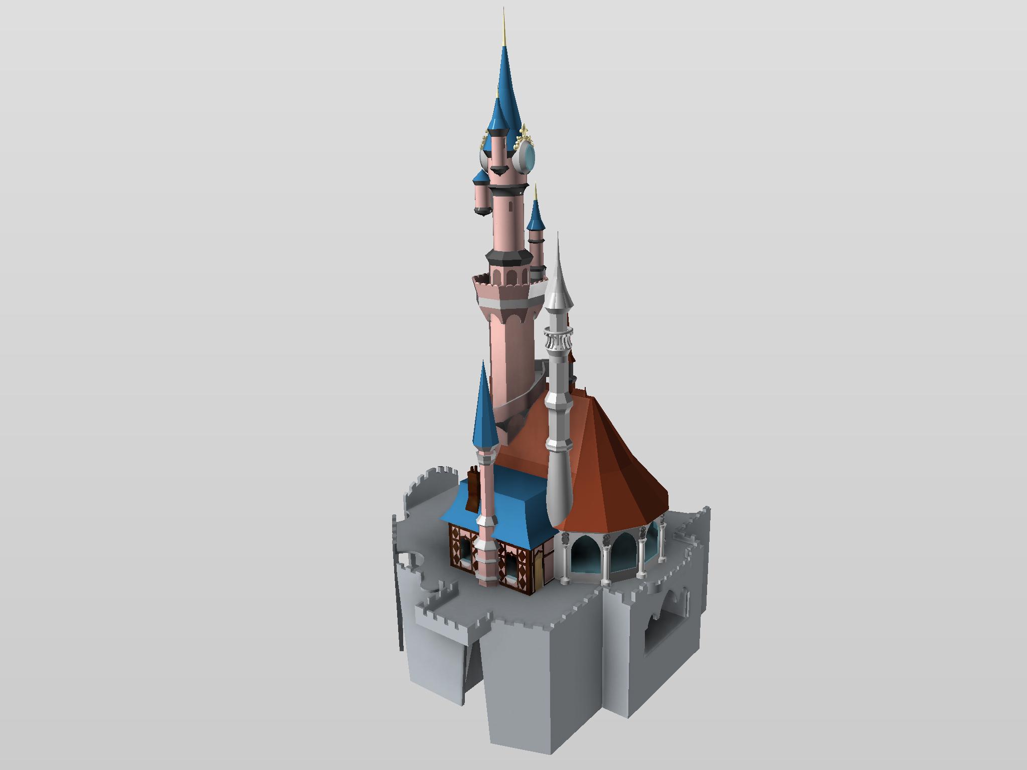

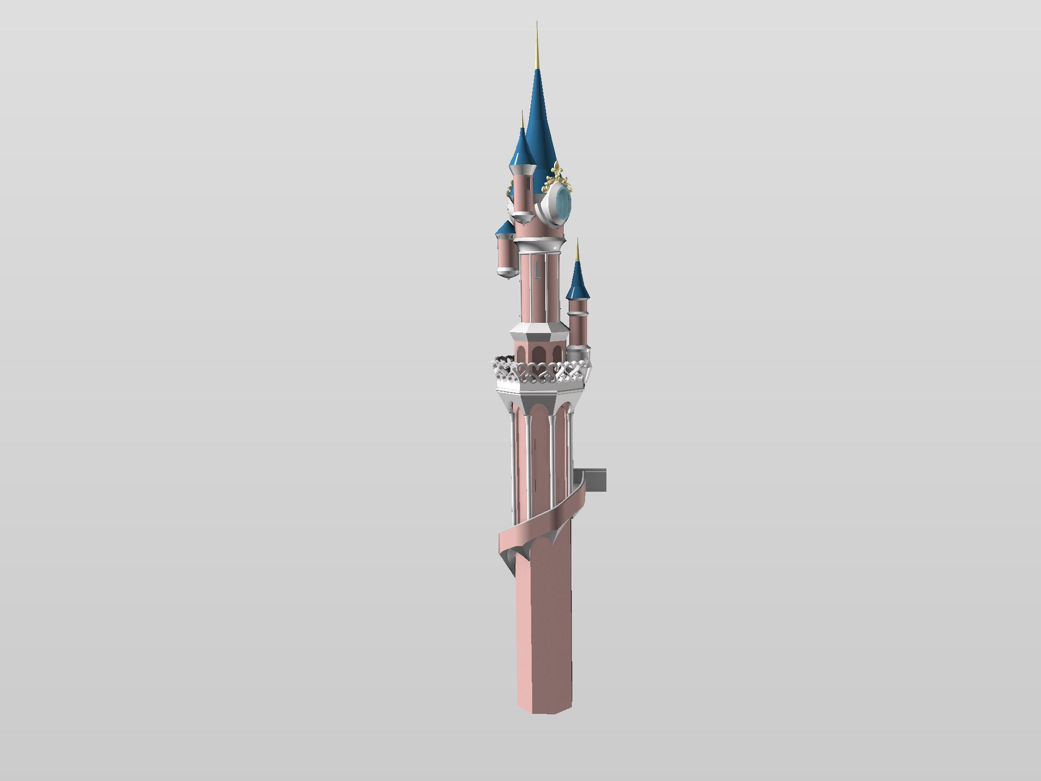

En attendant voilà l'avancement de la modélisation.

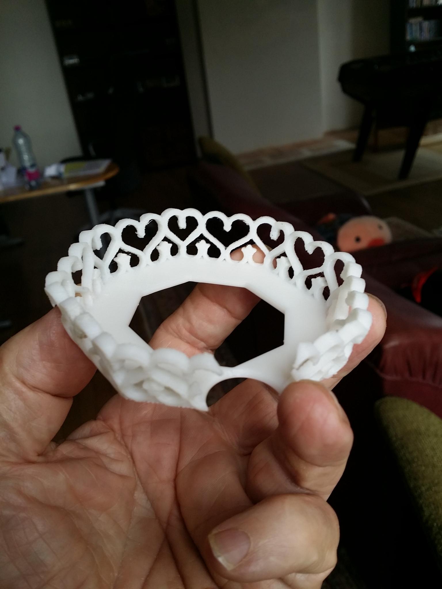

Et un premier print du garde corps du balcon du donjon ...
J'ai terminé la modélisation du donjon en complétant la maquette papier par de nombreux détails relevés sur place. Ça rend le modèle beaucoup plus réaliste. Je l'ai également découpé en fichiers stl très nombreux permettant d'imprimer directement les pièces en plusieurs couleurs, ça simplifiera les opérations de post production.

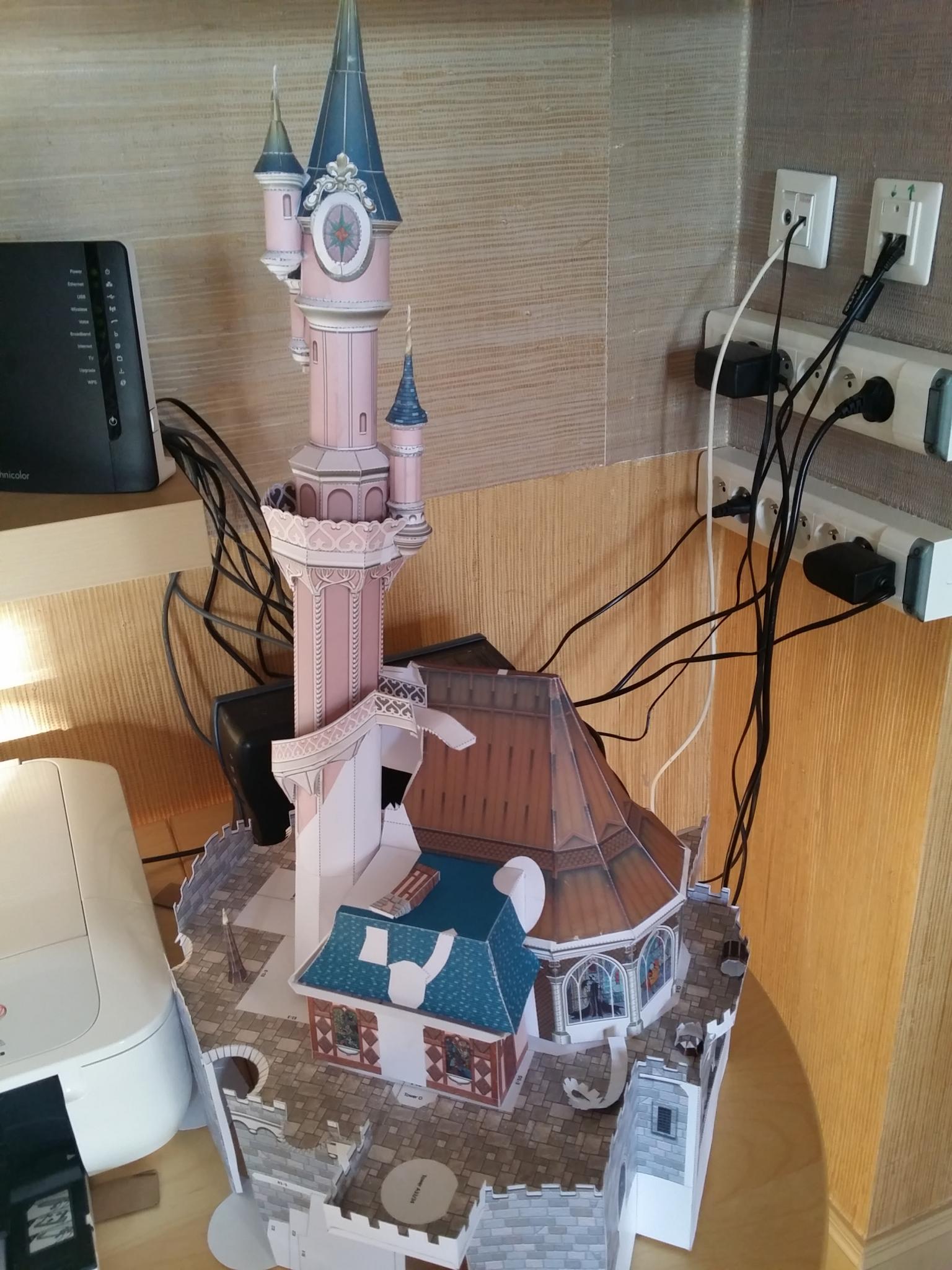

Pour répondre à vri8, la maquette papier compte plus de 700 pièces à découper sur plus de 40 pages pdf A4. J'ai pris la même échelle donc je reconstitue les volumes à partir des pièces papier, soit par calcul, soit en assemblant certaines parties en papier pour me faire une meilleure idée. Je modelise le tout sous fusion360 en ajoutant les détails architecturaux à partir de nombreuses photos prises sur place. Enfin je découpe les volumes en fichiers stl en fonction des contraintes de l'impression.

Une photo de la prémaquette en papier en cours de construction (du moins les gros volumes) :

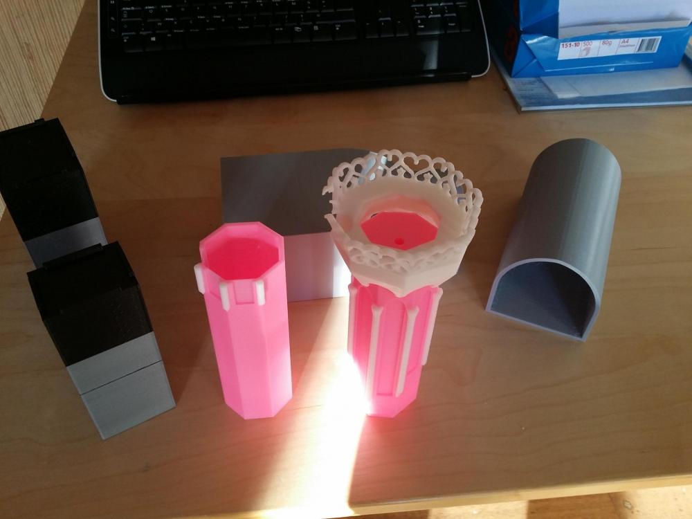

... Et les premières pièces imprimées à titre de test

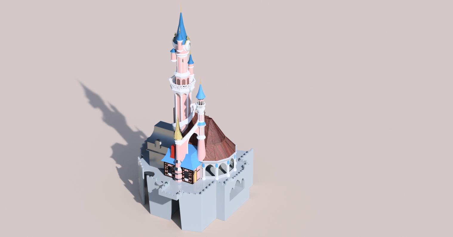

Voilà l'avancement de la modélisation (mais je ne maîtrise pas encore vraiment les fonctions de rendu dans fusion360 ...)
La photo n'est pas l'impression mais simplement une copie d'écran de fusion 360. Mais tu as raison, on ne peut pas faire les dessins du papier sur les pièces imprimées, par contre les reliefs et les détails sont mieux représentés. Et en post production, je vais imprimer les pièces papier sur de l'adhésif pour avoir le rendu du papier, avec les reliefs en plus. Je devrais donc avoir les avantages des deux procédés
